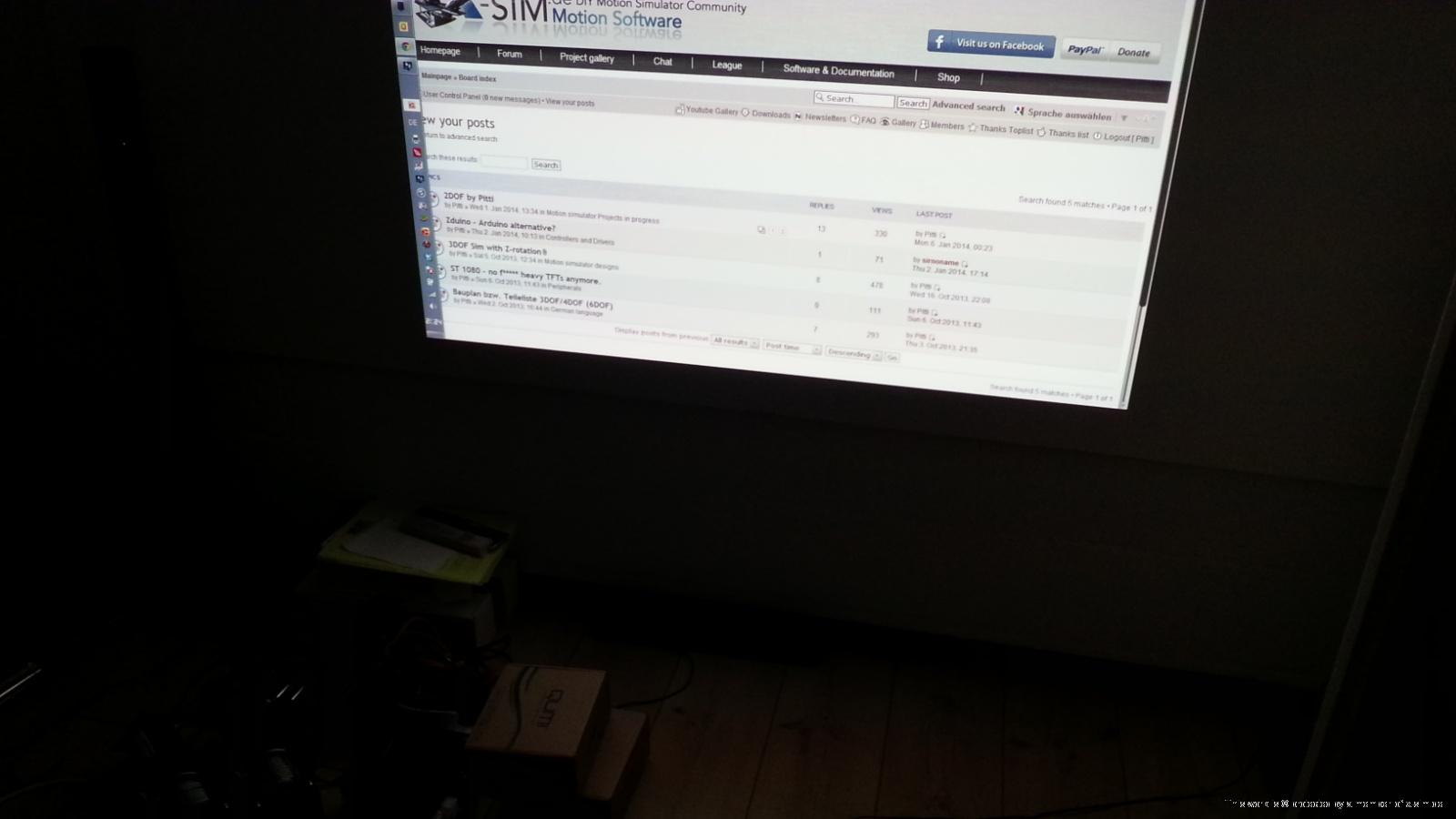

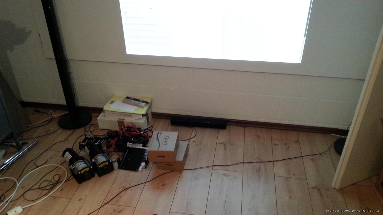

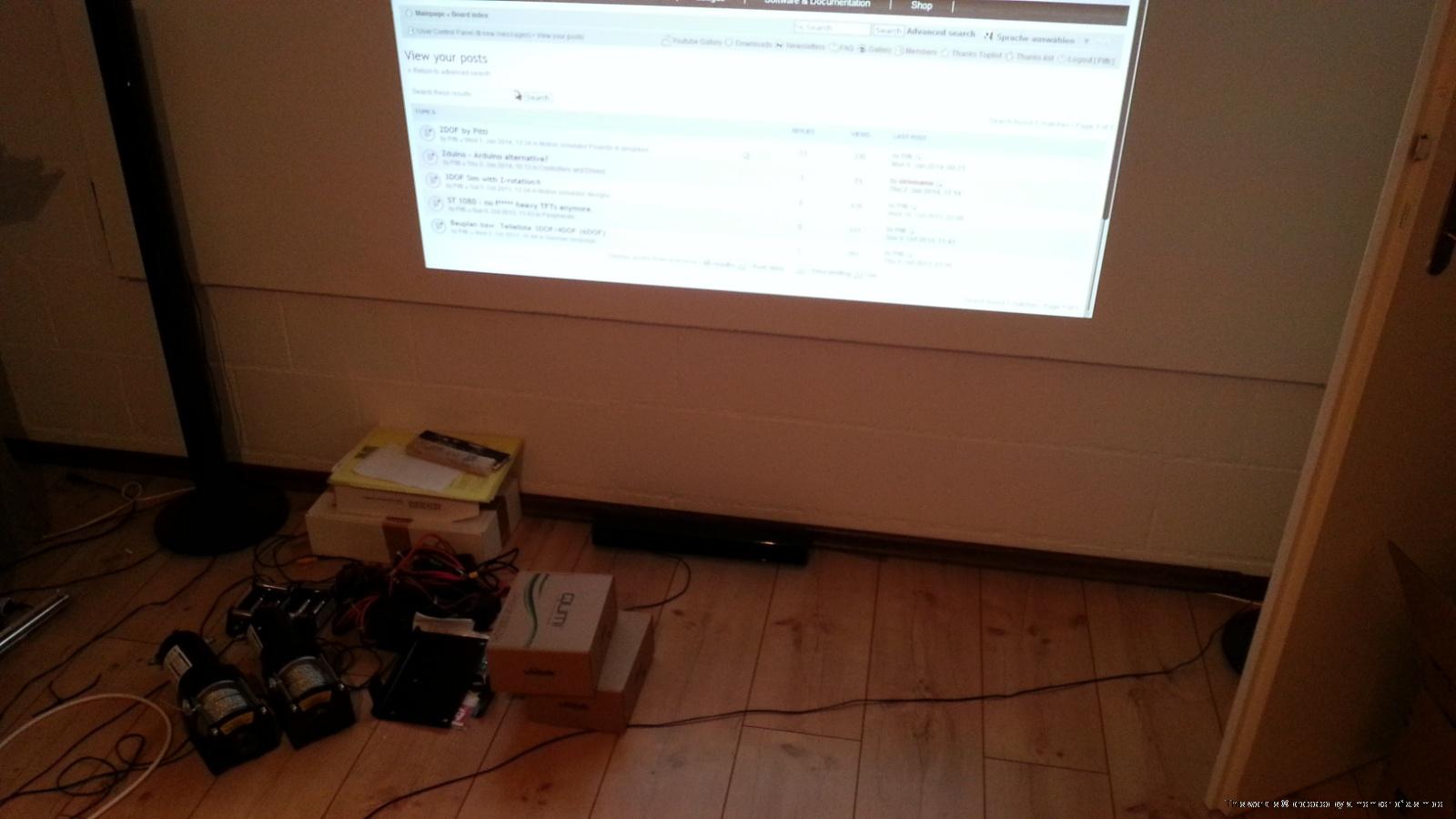

Heute geholt: die Standardeinstellung beim Qumi ist "Spiele", angeschlossen über VGA Kabel da die Minihdmi noch nicht da sind. Der Durchmesser des Screens ist über 140cm. Die Wand ist mit einfacher Dispersion angestrichen.

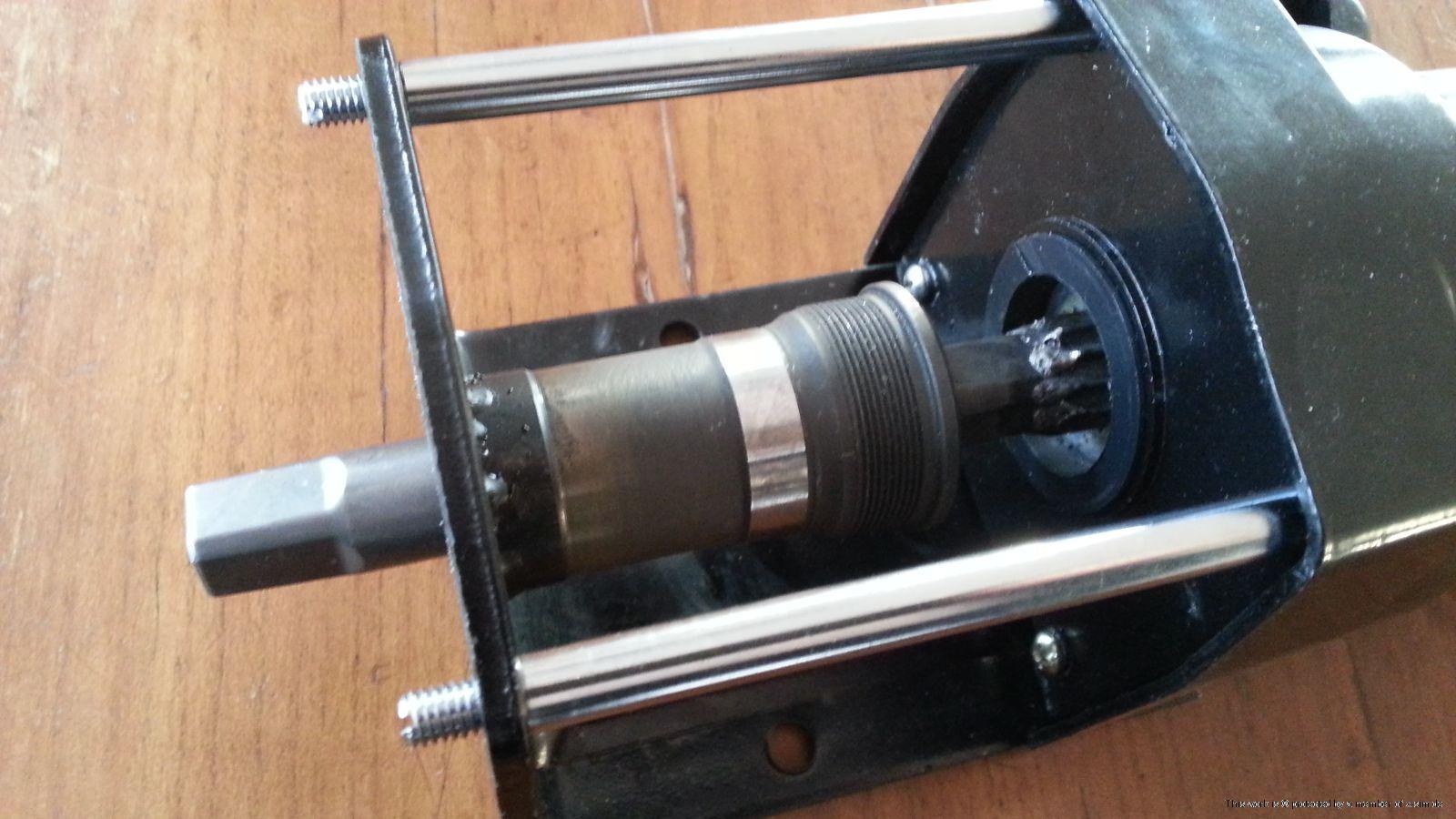

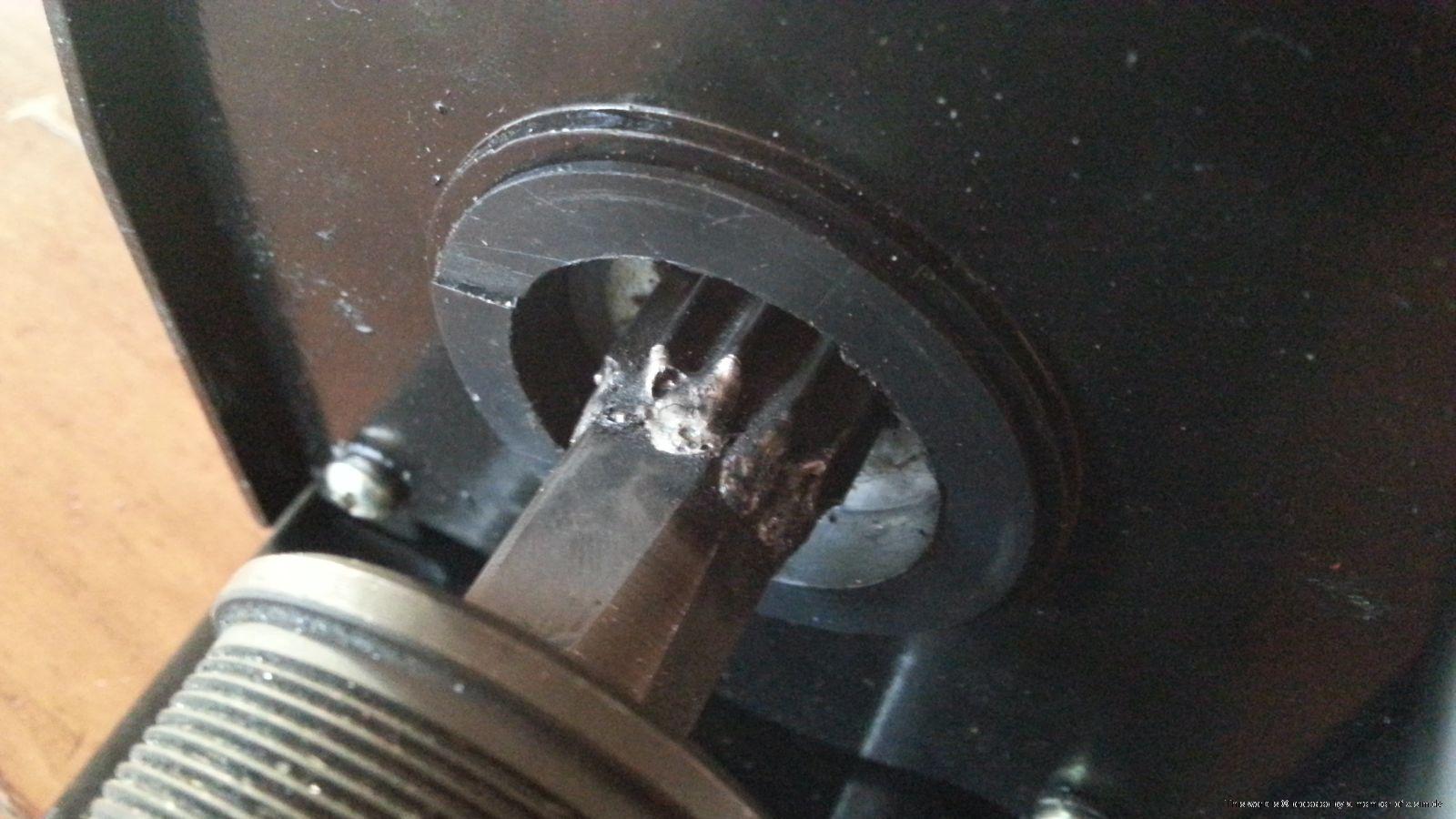

So, nachdem also die Stromversorgung möglicherweise gelöst ist, die elektronischen Bauteile (teilweise) schon unterewegs sind, kann losgelegt werden: Umbau der Seilwinde (Entfernen der Rolle inkl. Seil) mit einem 4-kant Tretlager von Shimano. Da hohe Kräfte walten werden, soll das Getriebe so wenig wie möglich belastet werden.
Gesamtansicht:
2434
Gehärteter Stahl ist schwer zum bearbeiten aber leicht zum Schweissen:

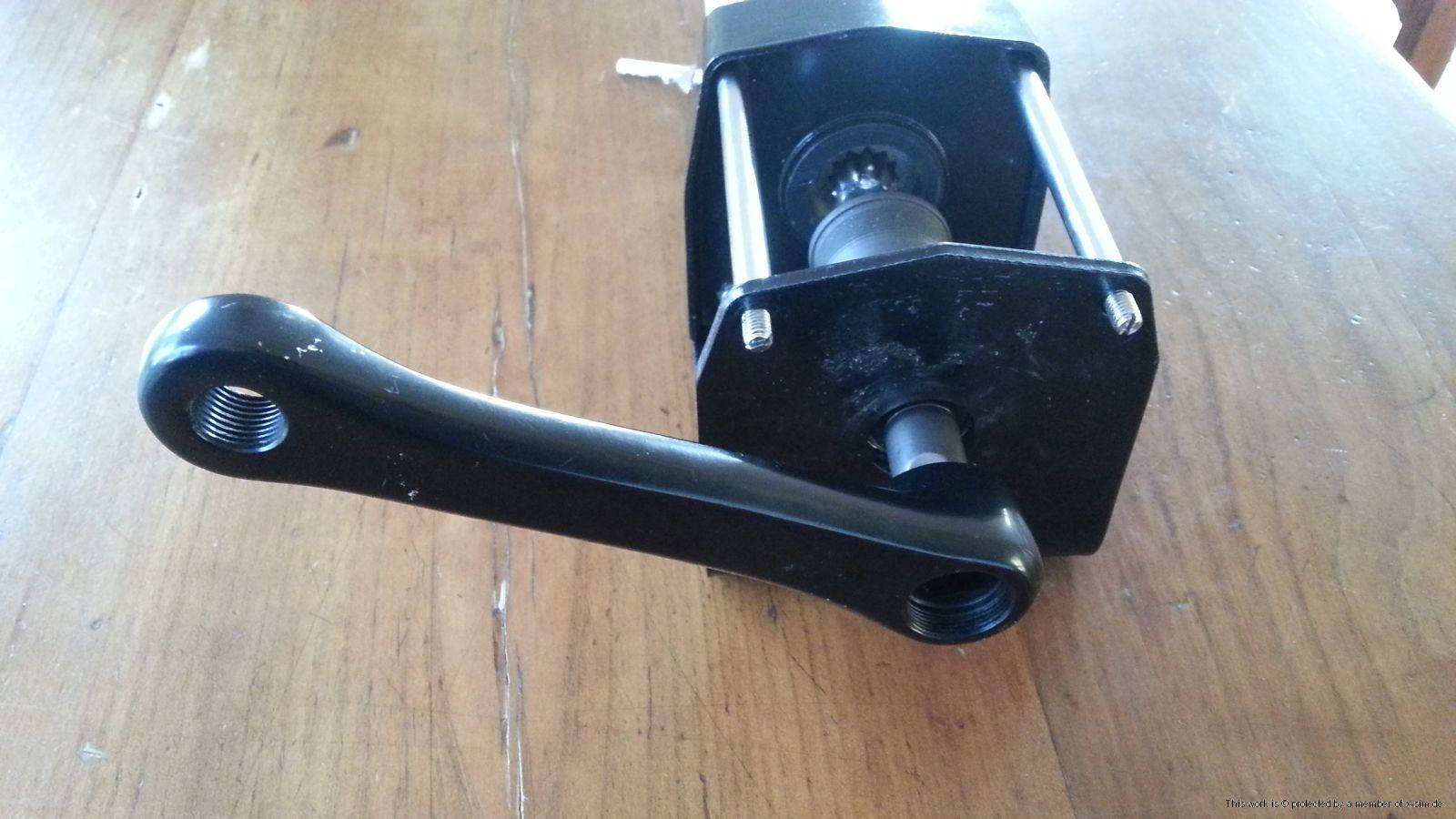

2435
Mit einer aufgesteckten Kurbel (ebenfalls Stahl)

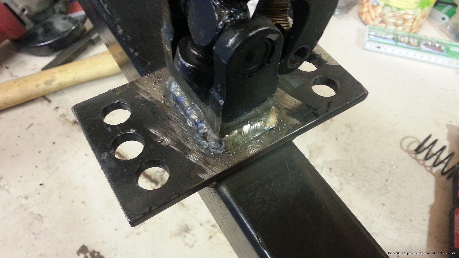

2437

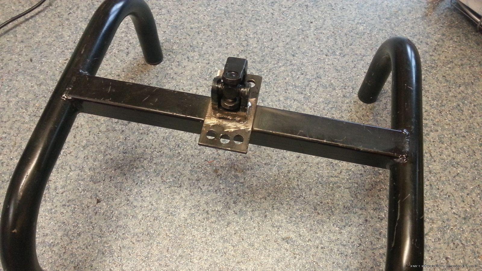

Dicke Schweisnaht am Doppelgelenk
2438
