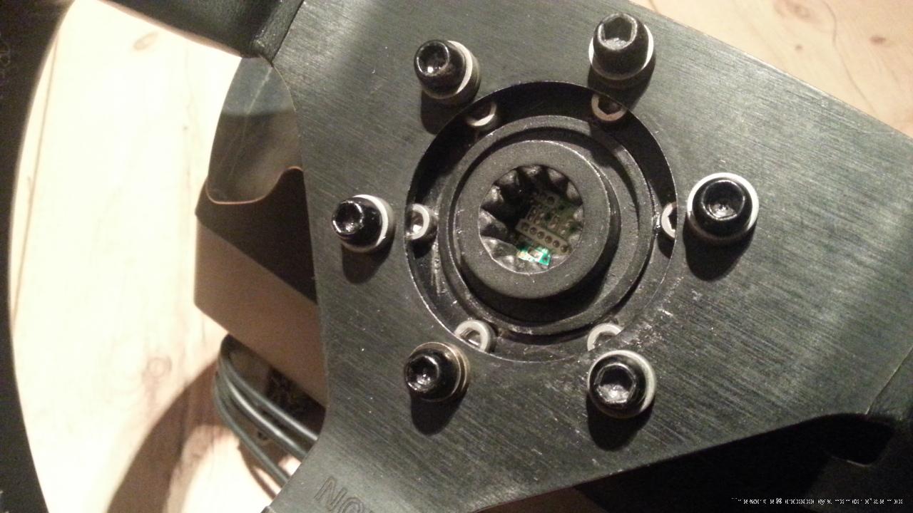

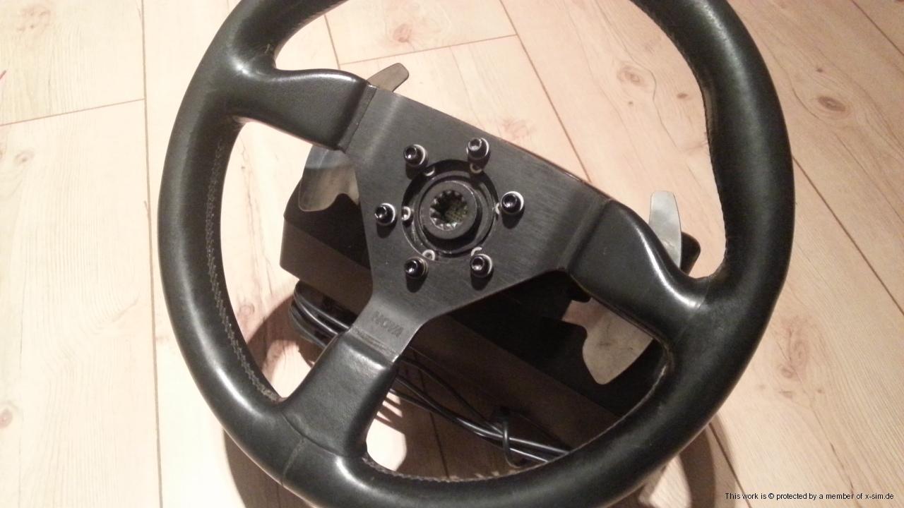

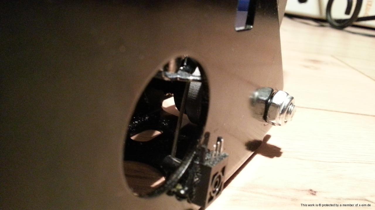

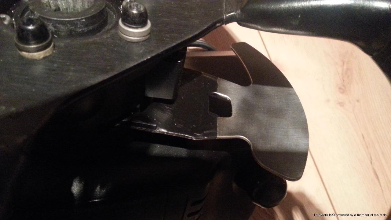

Heute weniger der Motion Sim, eher die Komponenten: Umbau des G27 Wheels auf 32cm Sportlenkrad. Der Adapter ist aus Gusseisen, natürlich selber gemacht. Die Schaltwippen habe ich um ca. 2.3cm verlängert. Ich werde noch die M6 Schrauben im Sportlenkrad ändern (sind zu lang).
244424452446
PS: das Sportlenkrad ist genau so schwer wie das G27 Wheel...

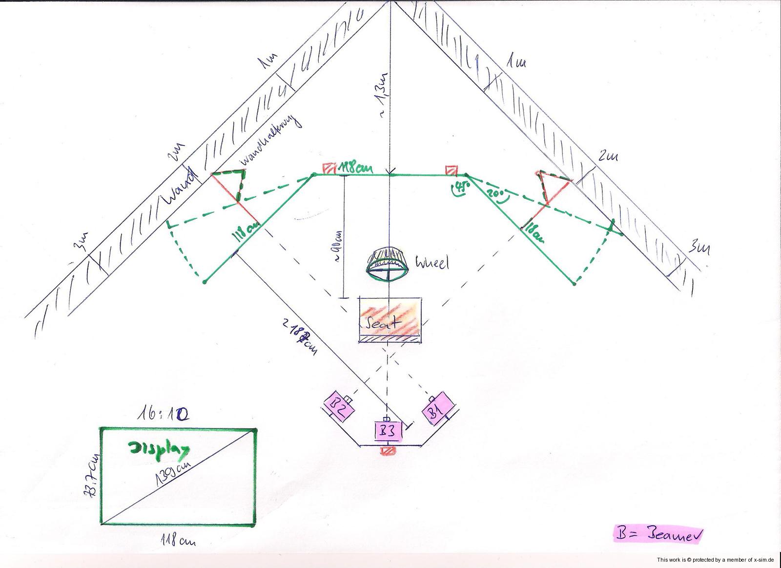

Position der "Bildschirme":
2447
Mit der Diagonalen von ca. 139 cm bei einem Verhältnis von 16:10 sollte das Fahrvergnügen recht realistisch sein.
Die "Displays" (MDF Holz ca. 1.5cm dick) werden mit einer Projektorleinwand bezogen (bereits da). Die äusseren Displays können zudem zwischen 45° und 20° geschwenkt werden.

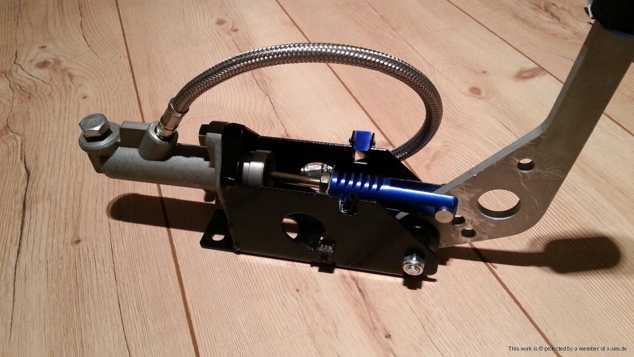

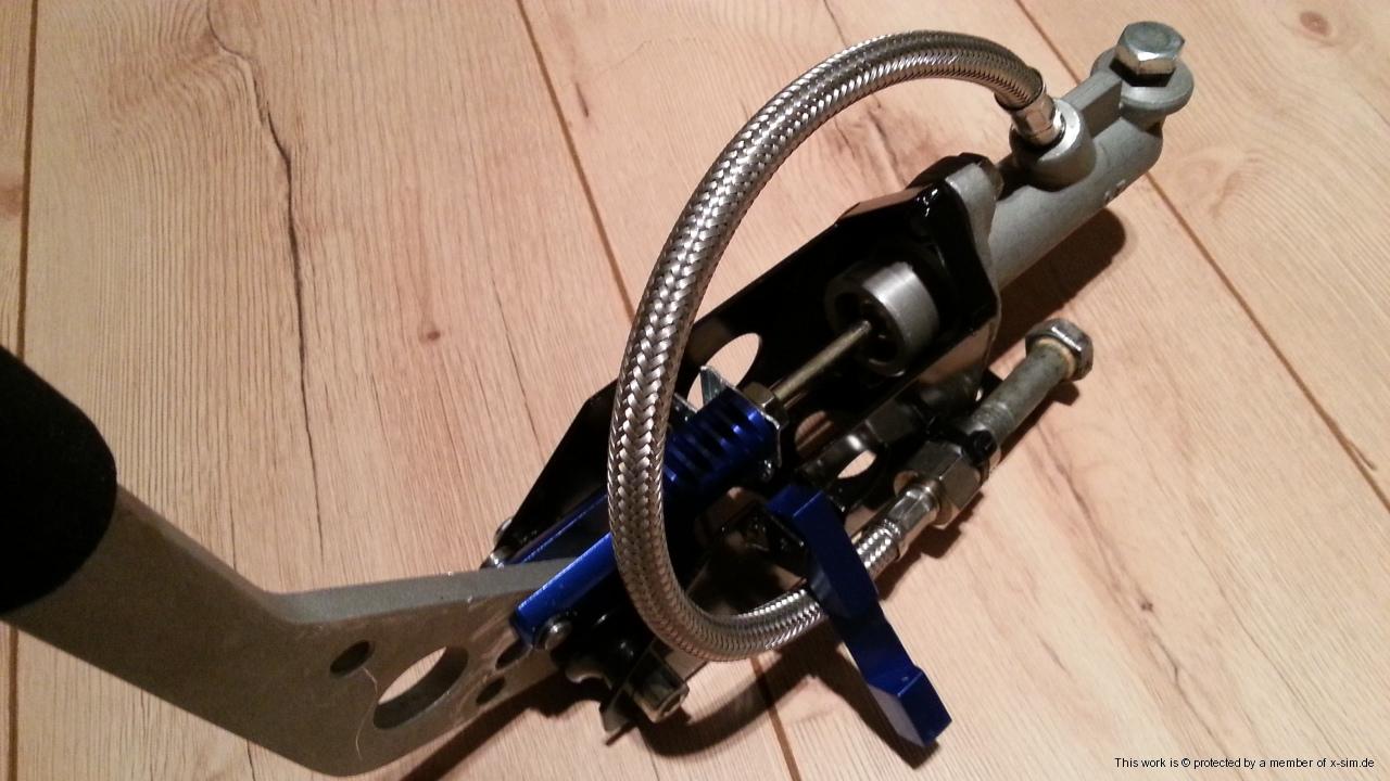

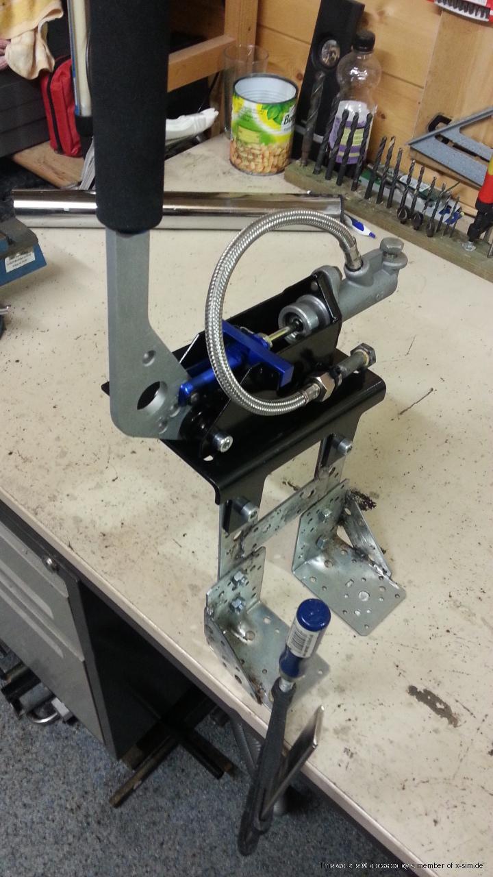

Leider im MOment immer noch zu wenig Zeit, deshalb nur die Handbremse fertig gestellt. Der Poti ist aus einem FFB von Logitech, an dem auch mal ein Seq. Schalter dran hängen soll.
245024482449
PS: Auf einen Ausgleichbehälter habe ich (im Moment noch) verzichtet...

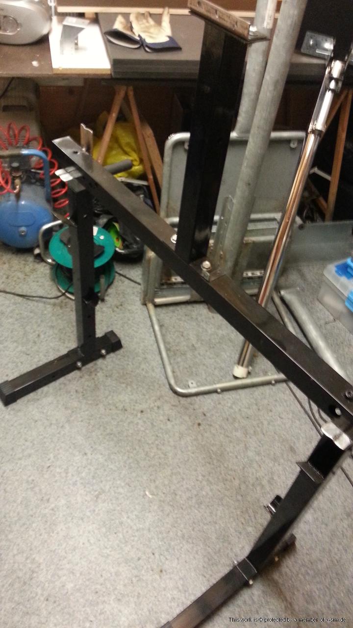

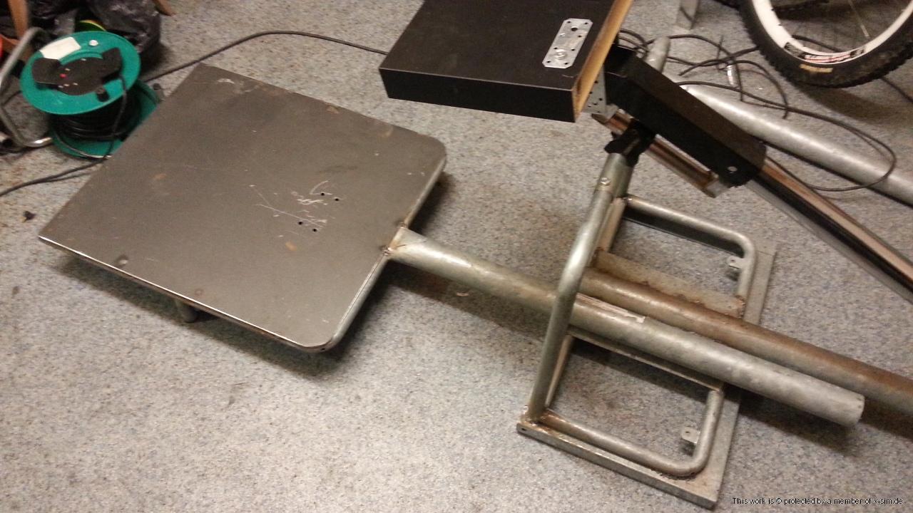

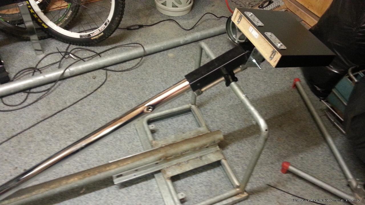

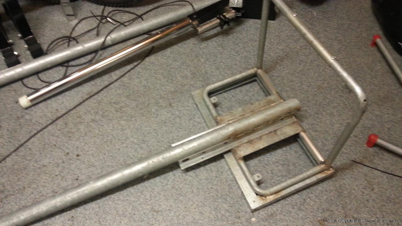

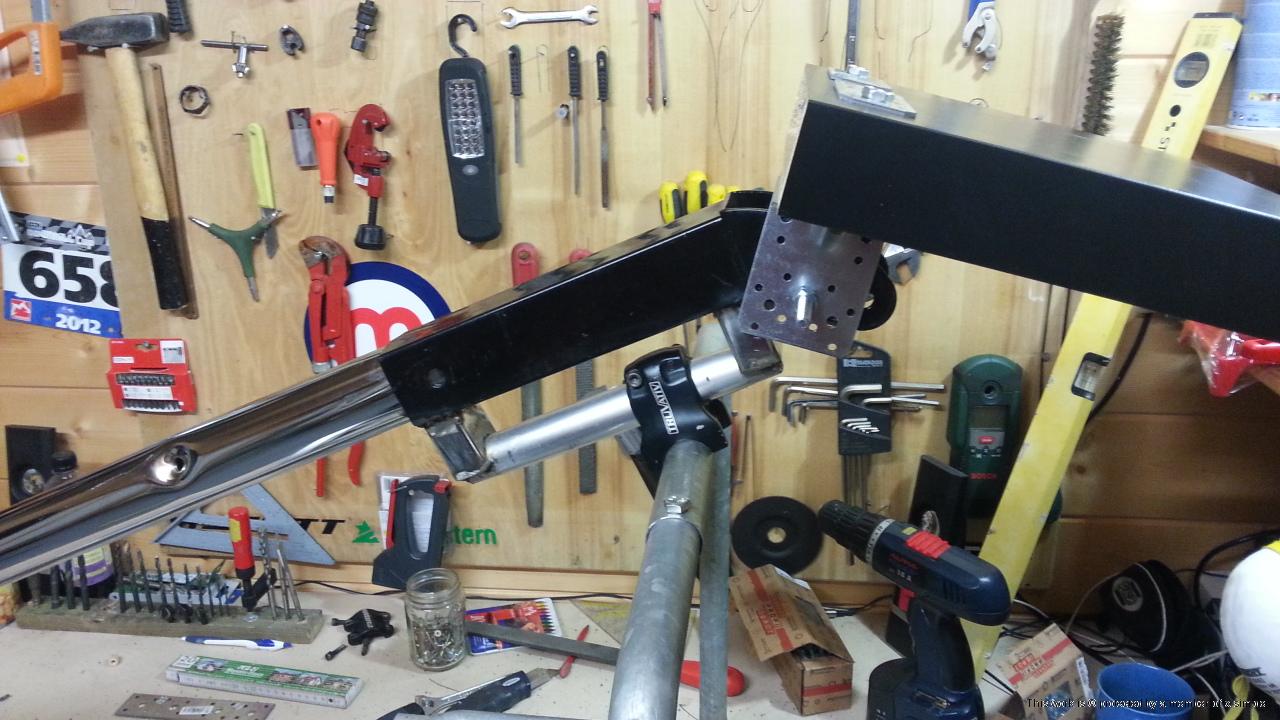

Update. Bis jetzt bin ich schon recht gut voran gekommen. mein Ziel ist es, eine verstellbare Plattform zu erhalten, die aber trotzdem stabil ist. Das verbaute Material ist alles gratis (bis auf den "Monitor"- Ständer, der hat auf ebay 80 Cent gekostet und z.B. die L-Winkel aus dem Baumarkt). Die beiden Rohre werden noch gekürzt und mit einem Verbindungsrohr verbunden, welches den Abstand regeln wird. Die Lenkradhalterung wird auch verstellbar sein, der Vorbau ist ein 5cm Truvativ vom Downhillvelo. Der ist extrem steif.
Schliesslich habe ich für die Handbremse noch die Plattform gebaut. Sie wird ebenfalls verstellbar sein, damit die Handbremse auch horizontal bedienbar sein wird.
249224912490248924882487
