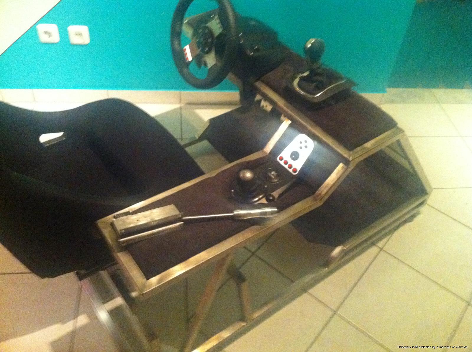

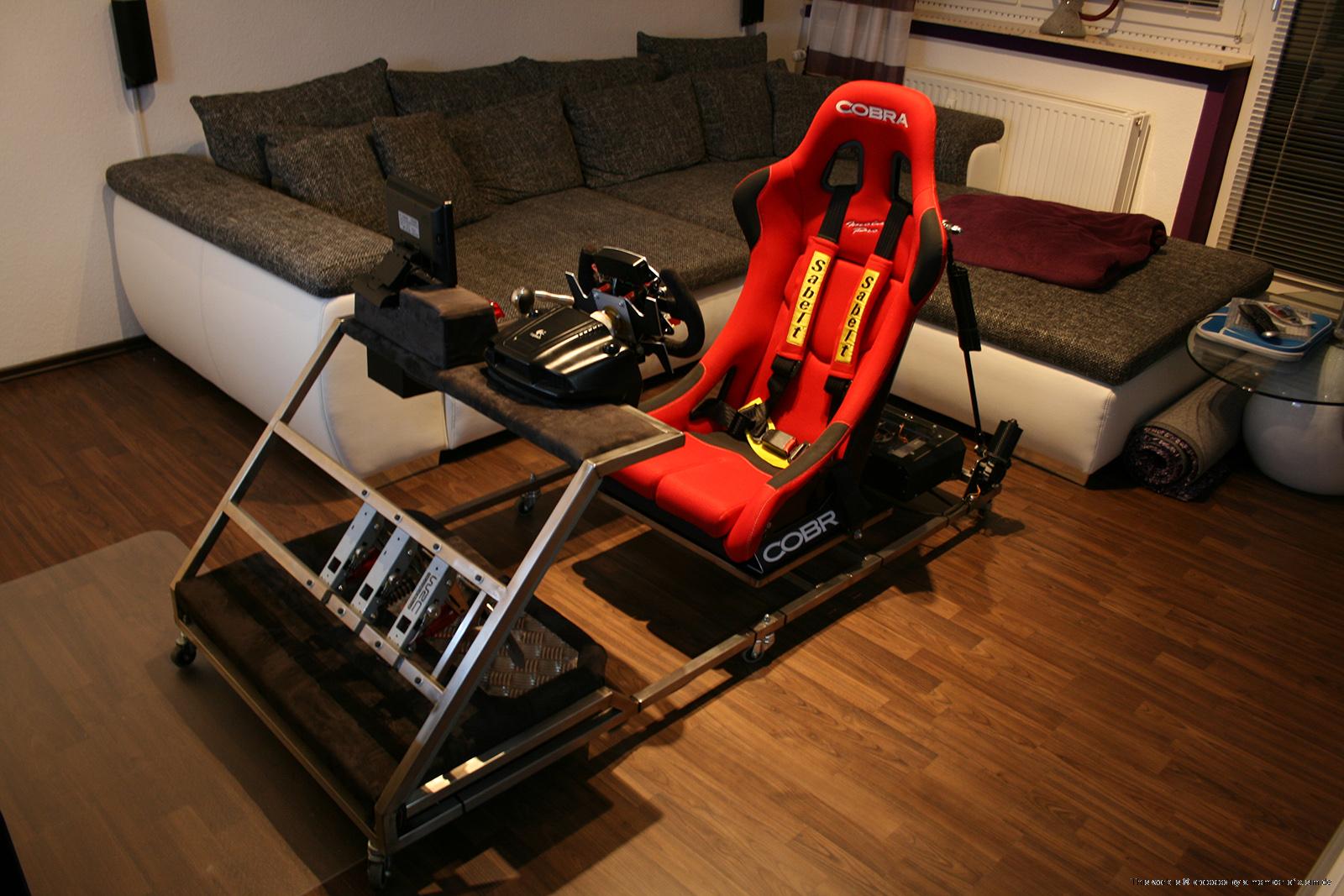

Mit Sim Racing habe ich im Jahr 2011 begonnen, als ich mir spontan auf Empfehlung eines Freundes das Logitech
G27 zulegte. Die Beigeisterung war schnell da und mir war klar das ist erst der Anfang des Wahnsinns... 8-)
With Sim Racing I started in 2011, when I spontaneously after a friend recommended the Logitech
G27 rose. The Beigeisterung was fast there and I realized this is just the beginning of madness ... 8-)

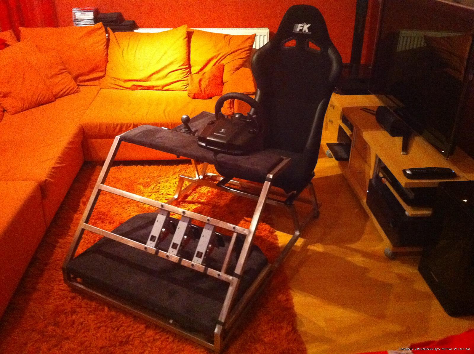

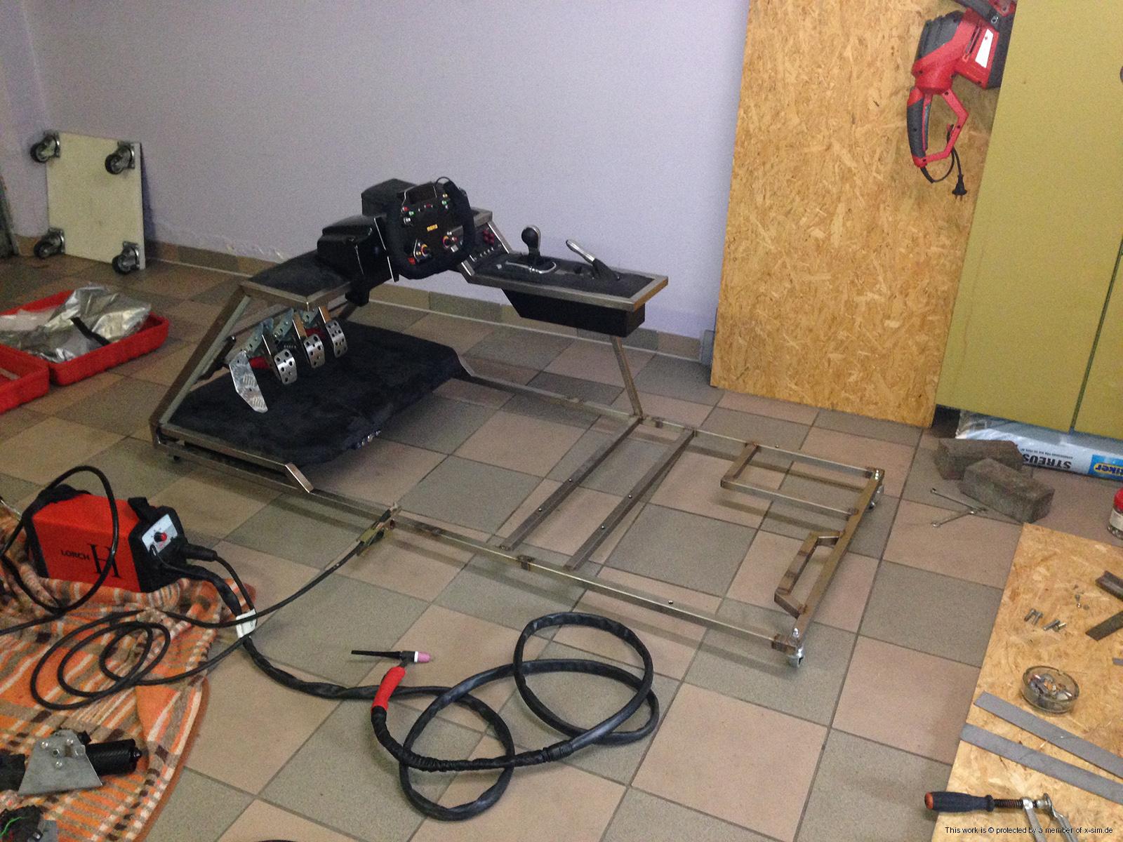

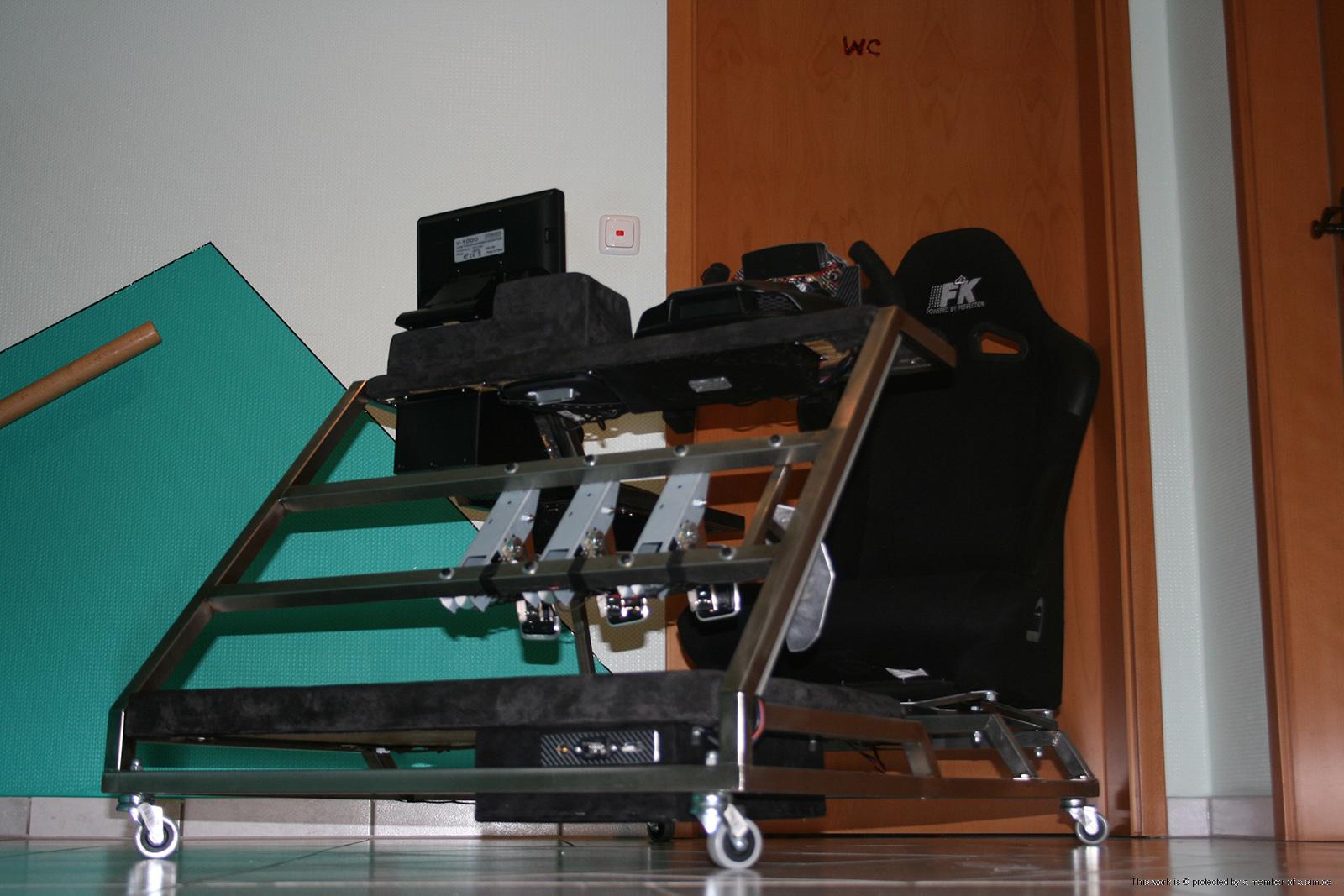

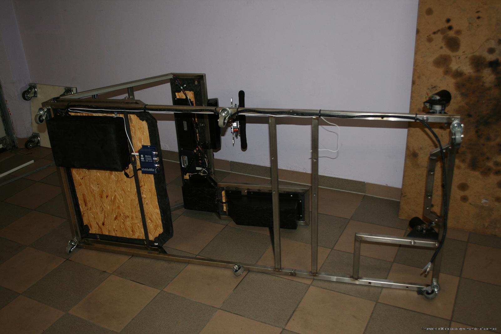

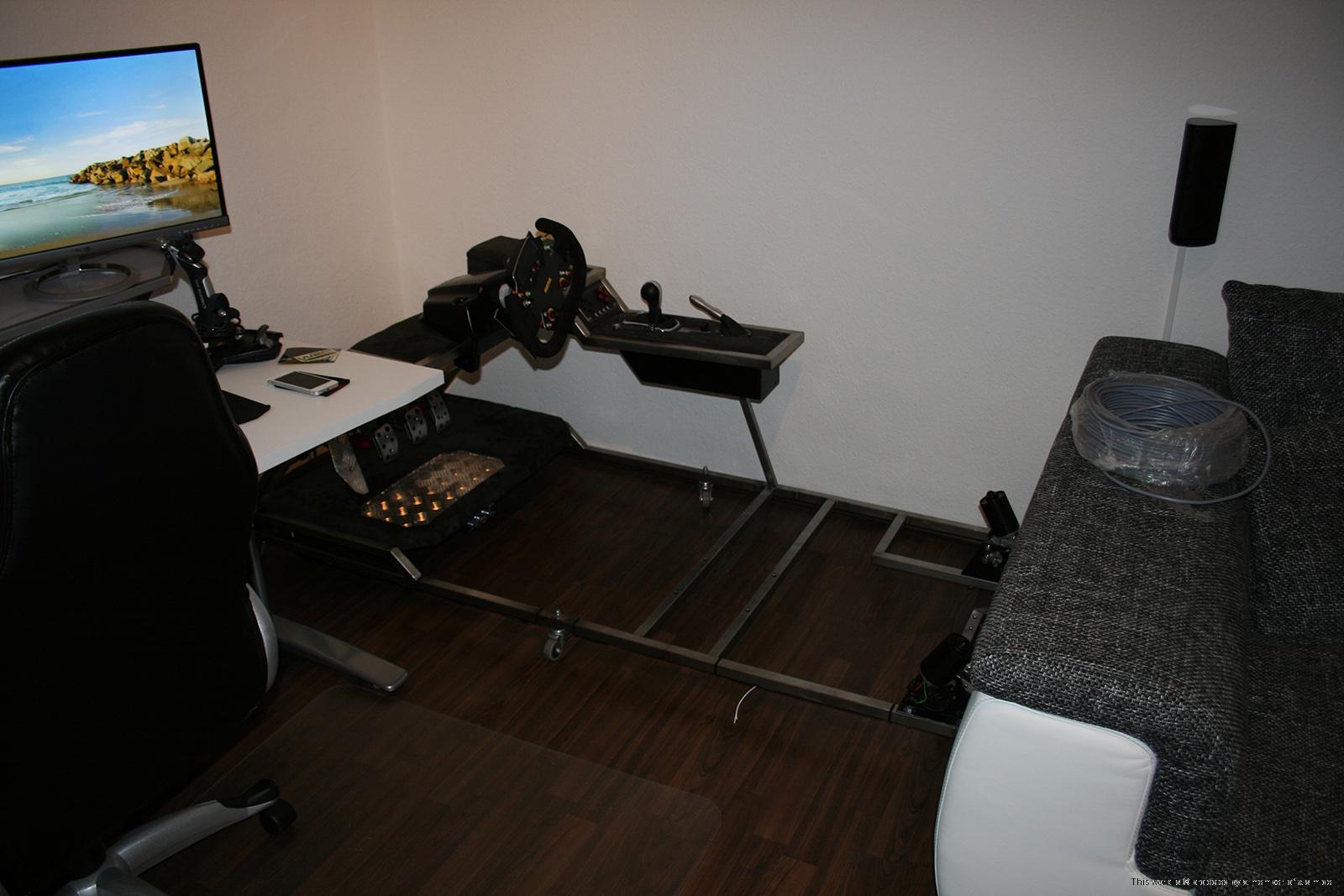

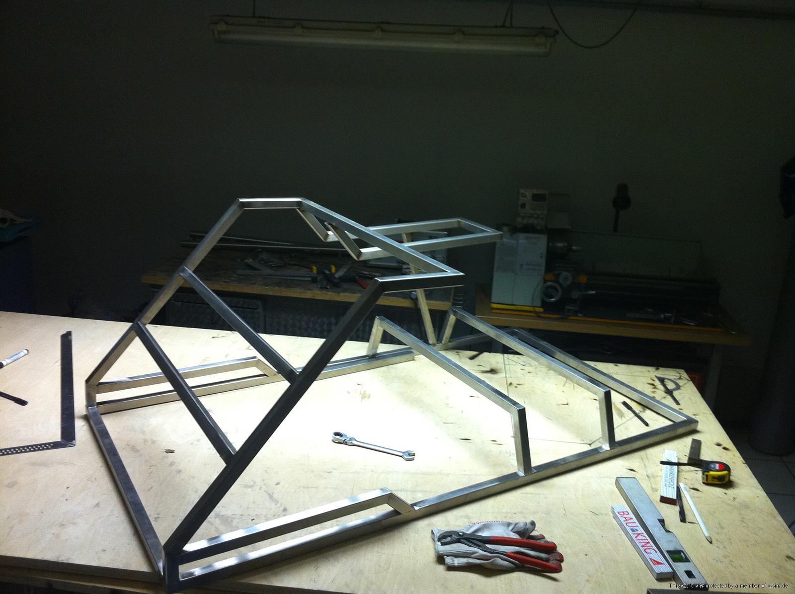

Drum schnappte ich mir mein CAD Programm und begann mit einer groben Konstruktion eines einfachen Rig.
Da AluProfile teuer sind und ich für 6€/Meter an Edelstahl rankam und gut schweißen konnte, war die Materialauswahl
schnell geklärt. Und nach ein paar Stunden konstruieren und schweißen war mein Rig geboren welches ich gleich
getauft habe! Mein erstes Rig ist geboren!
So I grabbed my CAD program and started with a rough design of a simple rig.
Since aluminum profiles are expensive and I rankam for 6 € / meter on stainless steel and could weld good, was the choice of material
quickly resolved. And construct and weld after a few hours was my rig which I was born the same
have baptized! My first rig is born!
WowaDriver's => Elegance RIG <=
261826192620

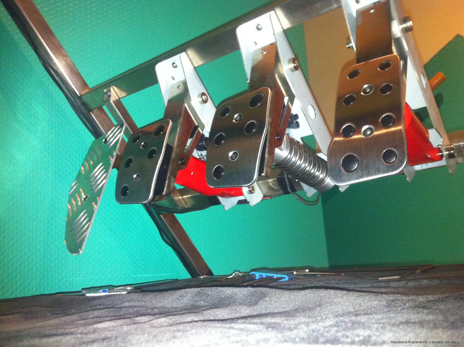

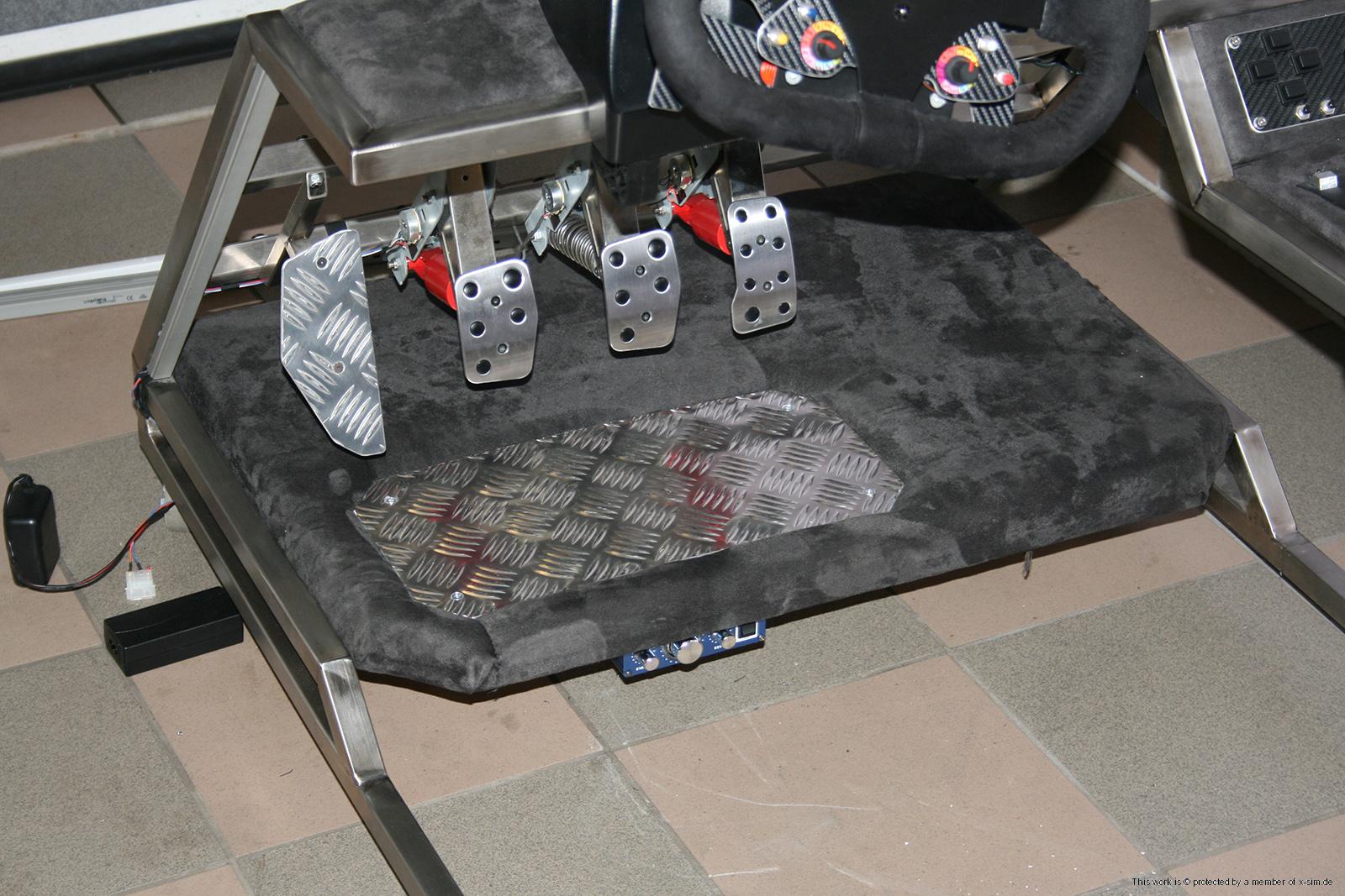

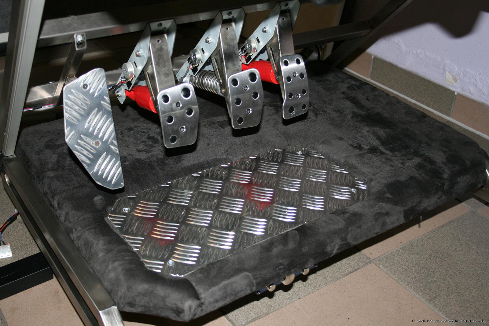

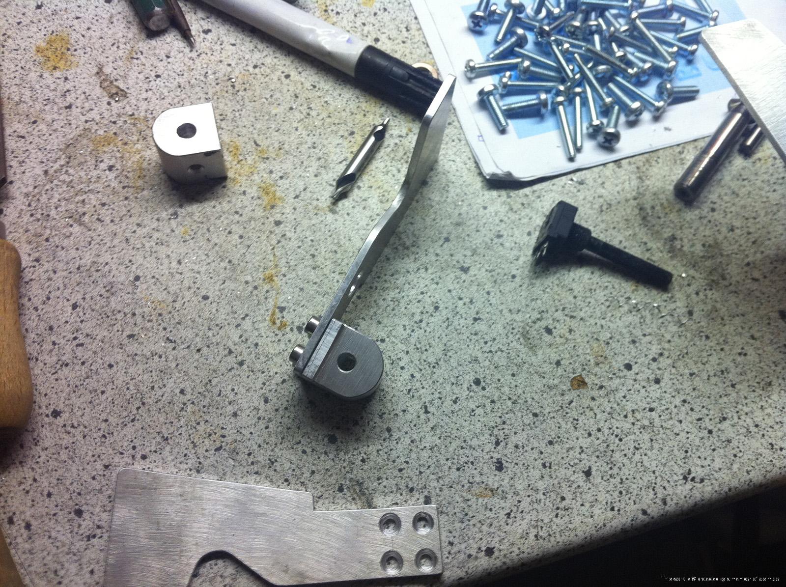

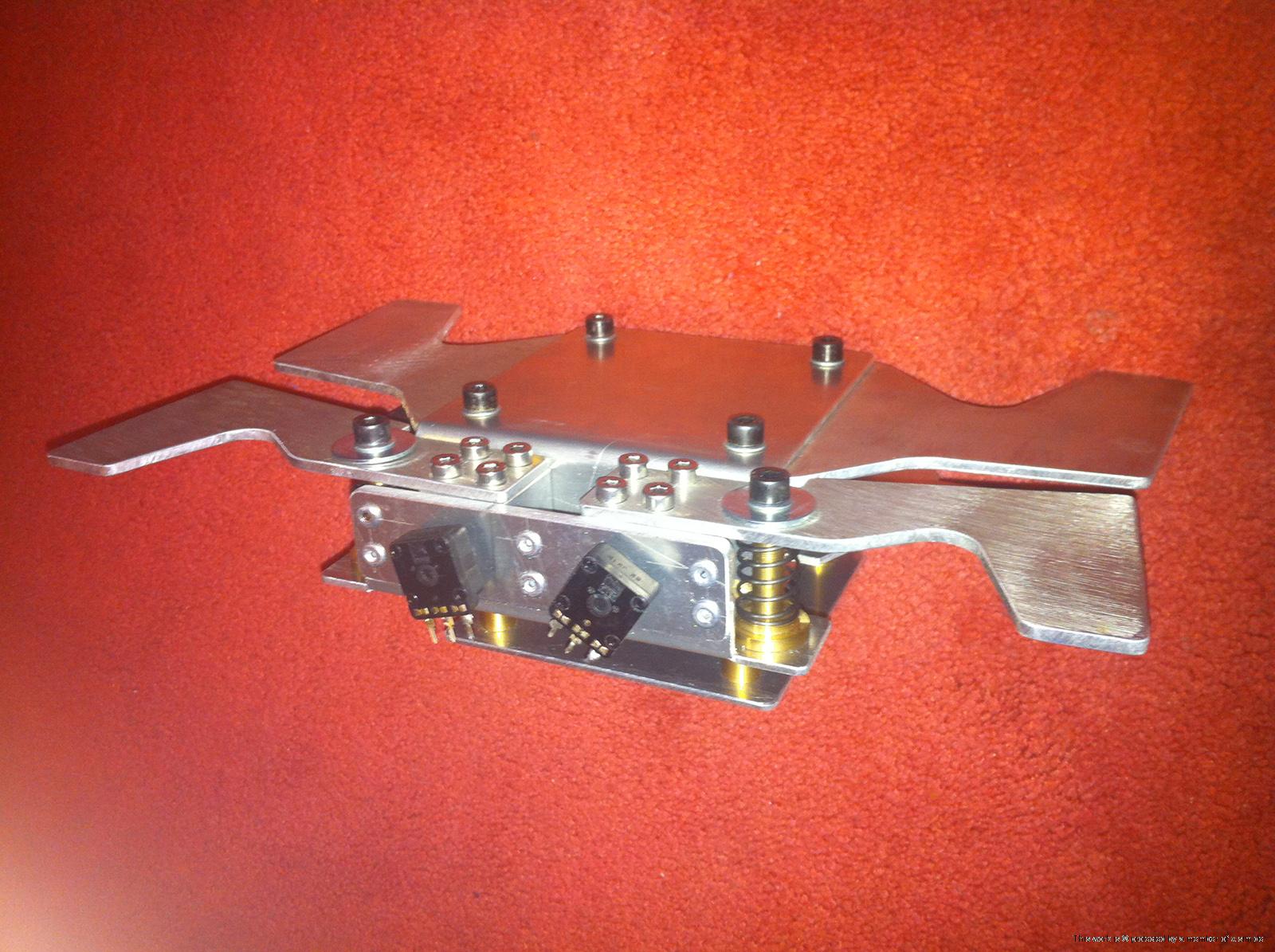

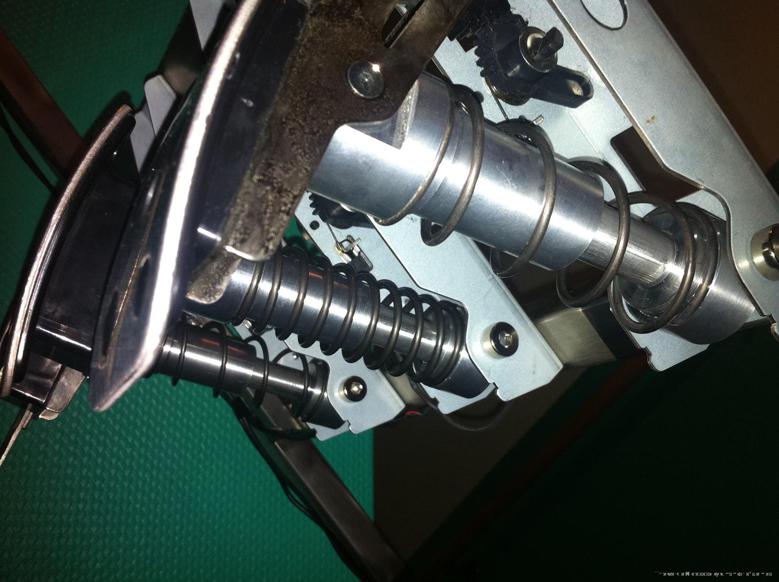

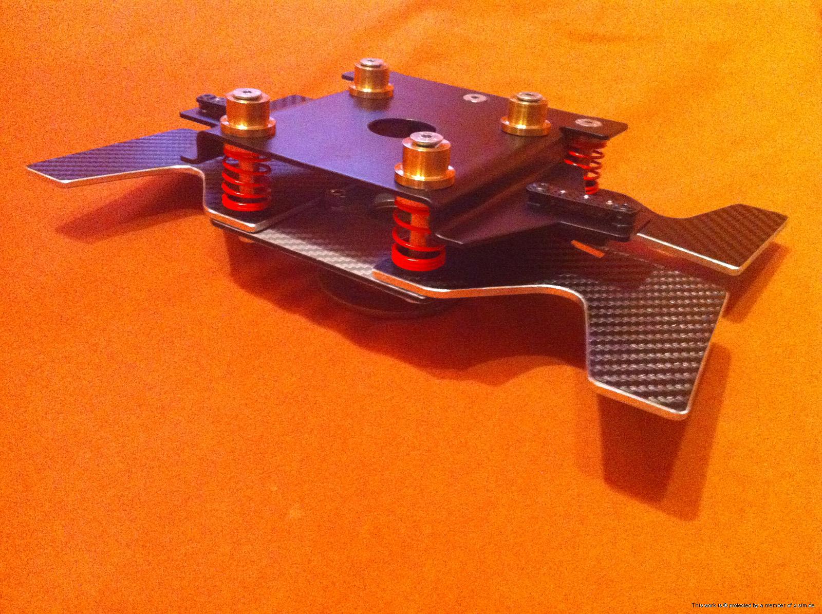

Nun ja da das Rumsitzen bzw. nur das Fahren langweilig ist, musste ich natürlich weiter basteln... Also schaute
ich mich um wie ich mein G27 weiter modifizieren kann, denn Werkszustand ist ja doof... Also beschloß ich die
Arc Brake nachzubauen und diese gleich für alle 3 Pedale, verständlich mit verschiedenen Druckfedern!
Well because the only sitting around or driving is boring, I had to of course continue tinkering ... So looked
I am how I can modify my G27 on, because the default condition is indeed stupid ... So I decided to
Arc Brake rebuild and this the same for all 3 pedals, of course with different springs!
26222623

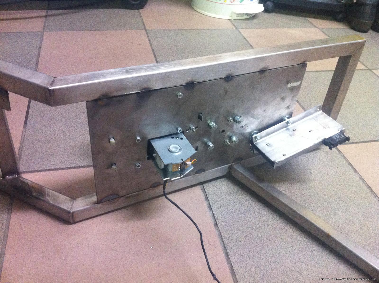

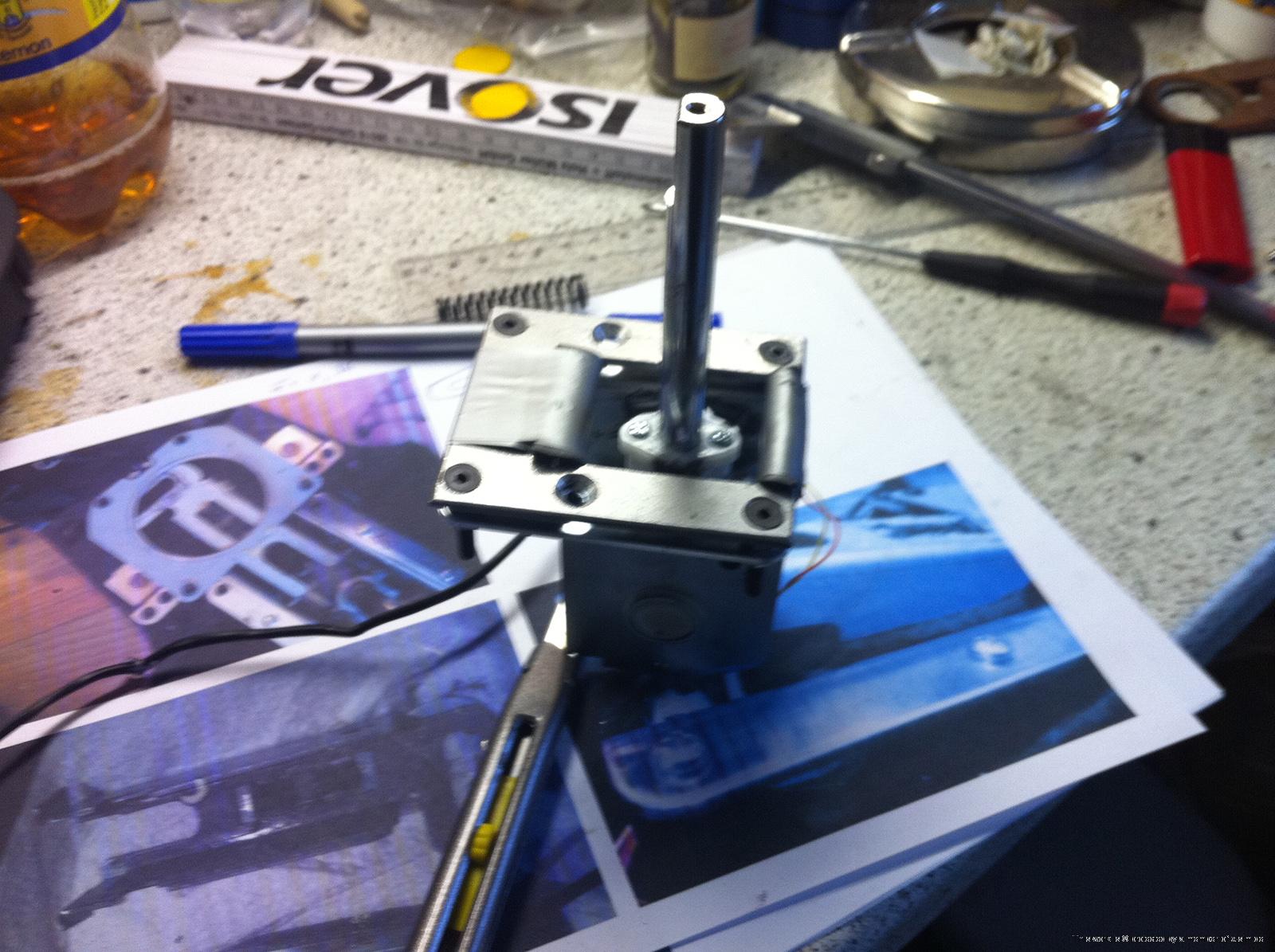

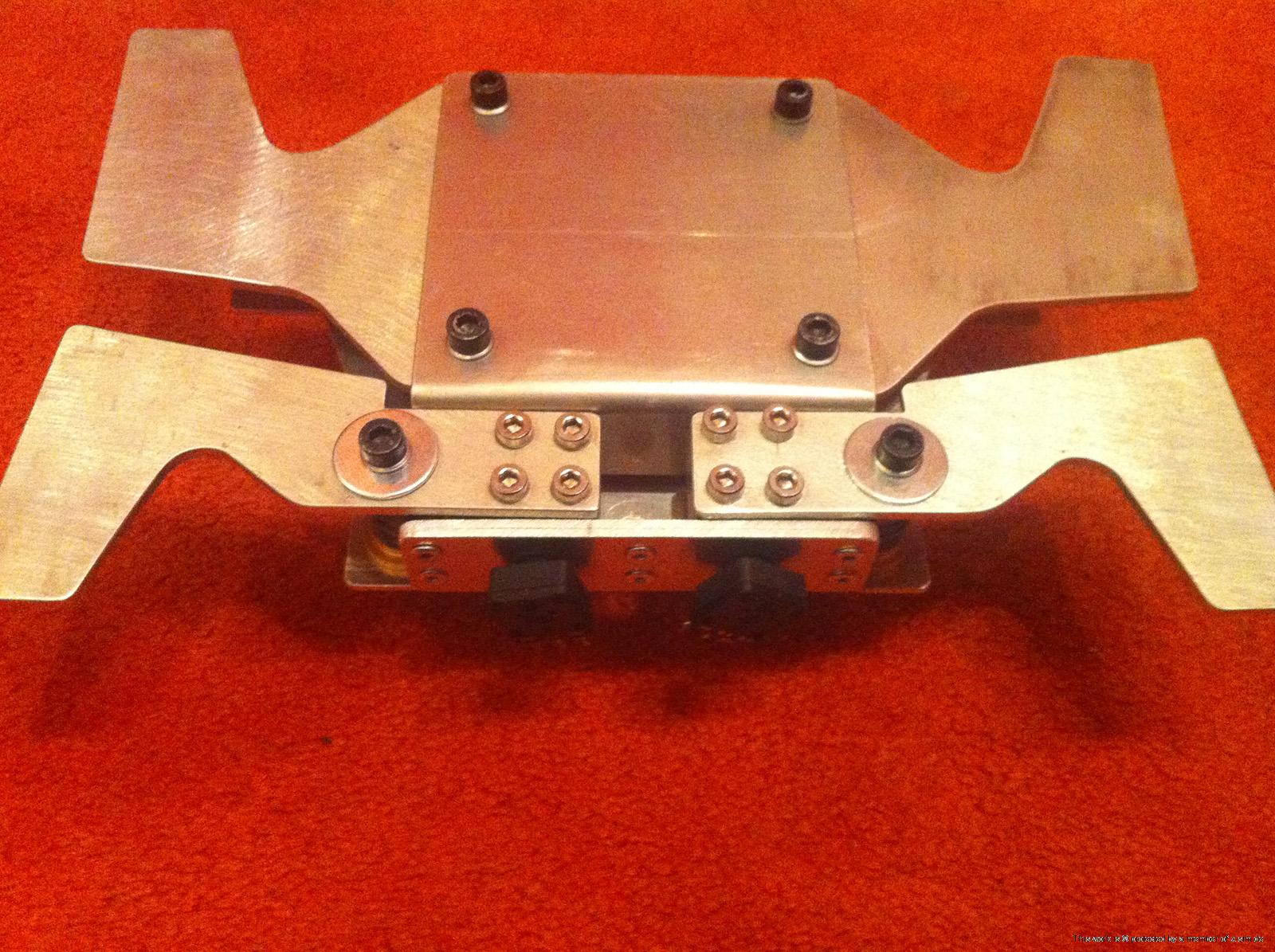

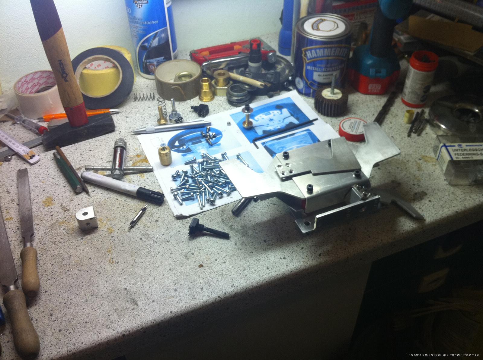

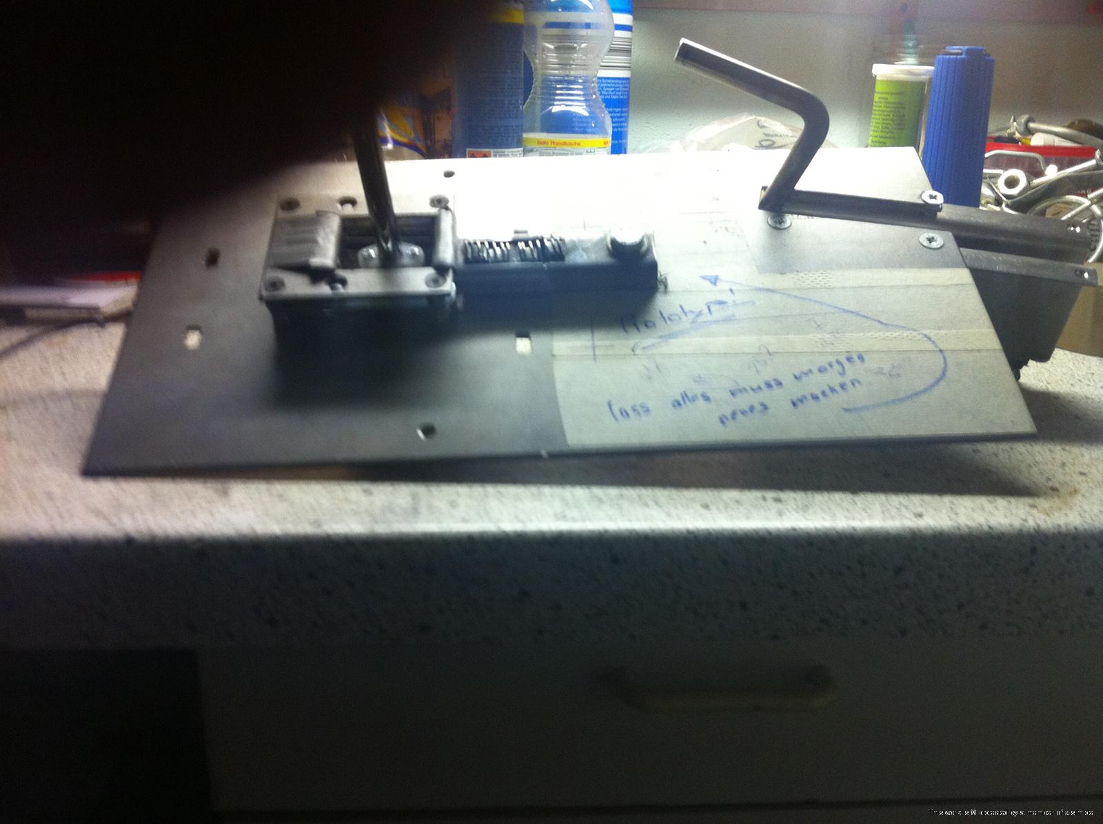

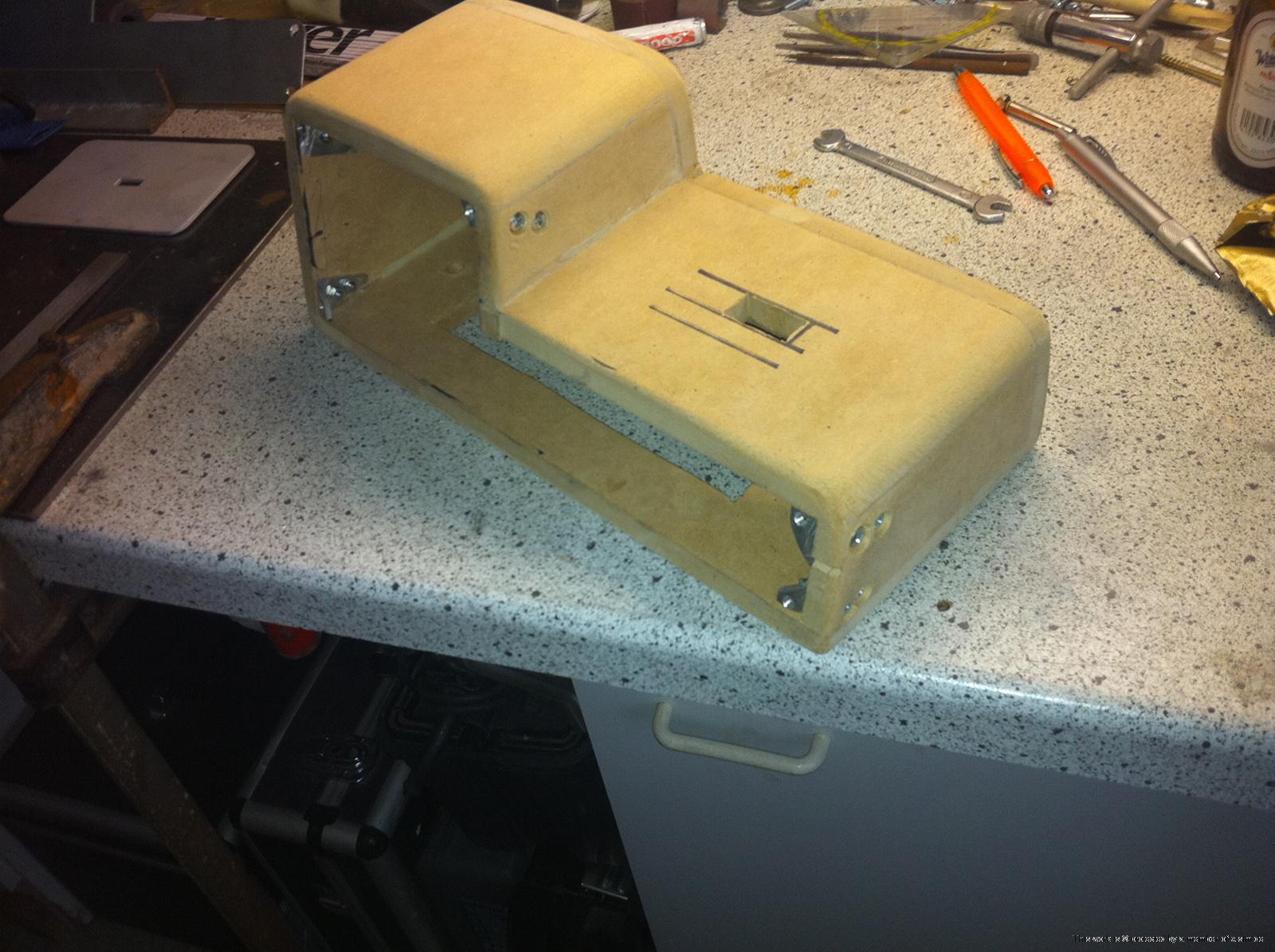

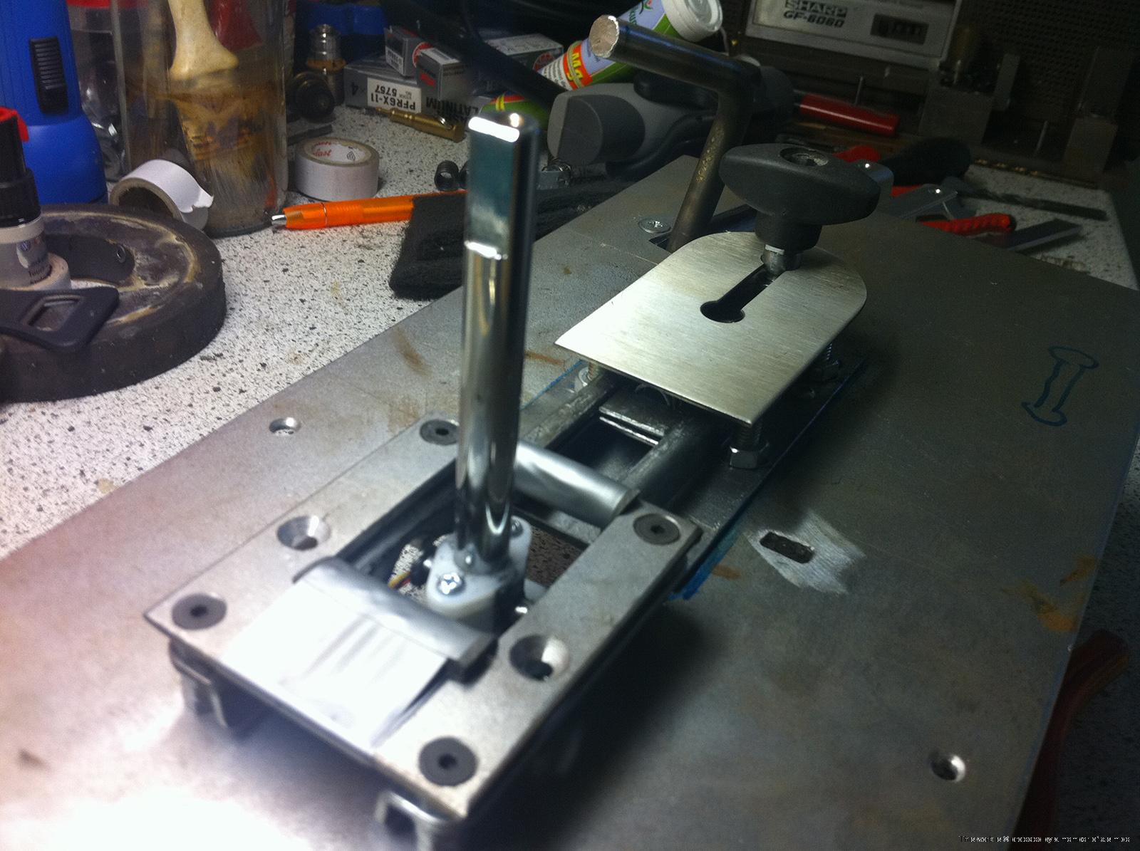

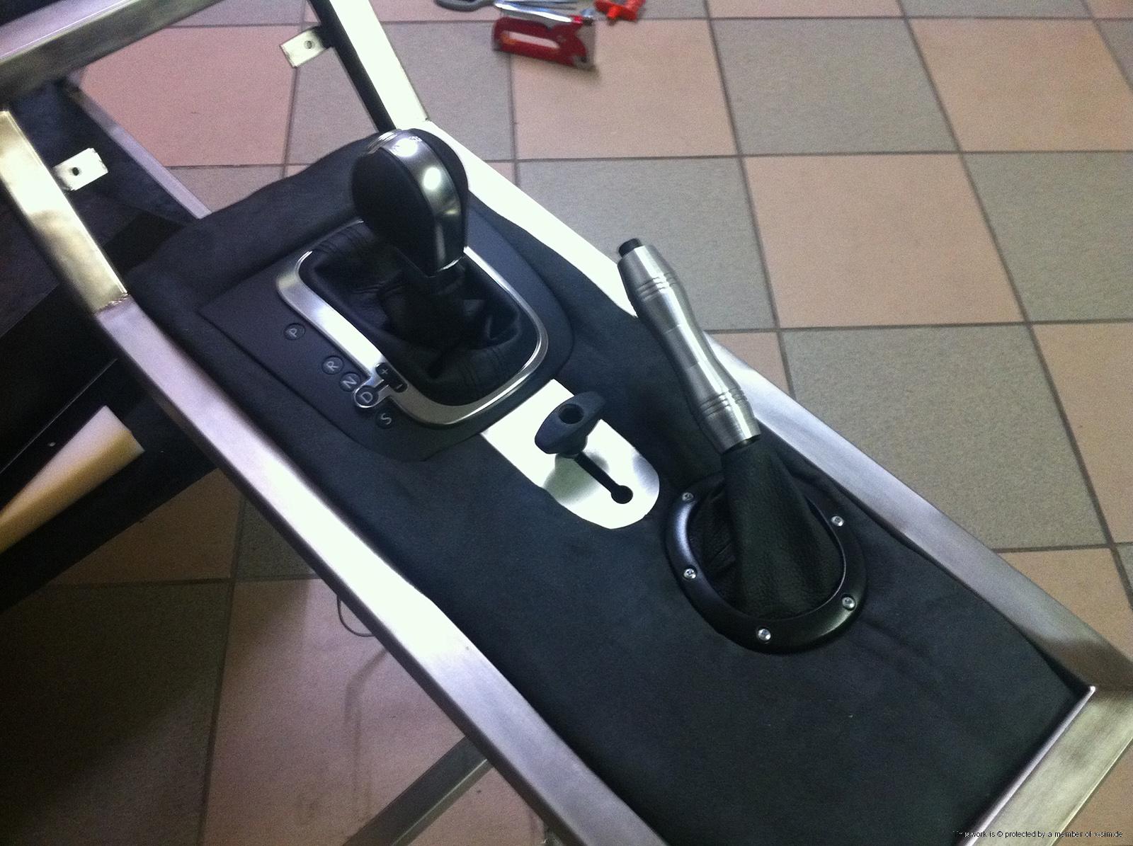

Da das schnell erledigt war, dachte ich mir ich baue meinen Shifter um da ich unbedingt einen Sequentiellen Shifter
haben wollte und das ja bei G27 nicht umstellbar ist wie beim G25, leider... Aber kein Problem, gleich dazu gabs
dann noch ein Handbrake Mod, ebenfalls selfmade!
Das Funktionsprinzip ist ganz einfach, es sind 2 aufeinander liegende U-Schinen die über 2 Federn sich gegenseitig
zentrieren. Somit wird über den schwarzen T-Hebel die U-Schiene in den Shifter geschoben und rastet dort ein.
Schon kann dieser nicht mehr nach links/rechts und die beiden Federn der U-Schinen positionieren in wieder im
Neutralen nach der Betättigung. Das Signal wird über 2 extra angebrachten Wippenschalter abgefangen, welche parallel
zu den Schaltwippen angeschloßen wurden. Je nach dem was verwendet wird kann "Maße" abgeschaltet werden...
Since that was done quickly, I thought I build my shifter to because I necessarily need a Sequential Shifter
wanted and yes at G27 can not be moved is like the G25, unfortunately ... But no problem, just to gabs
then a hand brake mod, also selfmade!
The principle of operation is quite simple, there are two superposed U-rails with the 2 springs each other
center. Thus, the U-rail is the black T-lever pushed in the shifter where it clicks.
Even this may not be more to the left / right and the two springs of underground rails with position in back in
Neutrals after Betättigung. The signal is intercepted 2 extra-mounted rocker switch, which parallel
were connected to the shift paddles. Depending on what is used to "measure" be shut down ...
2621262726292628263026312632

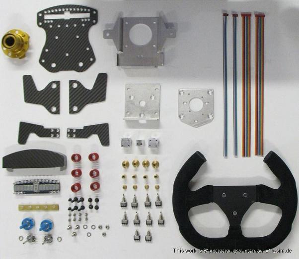

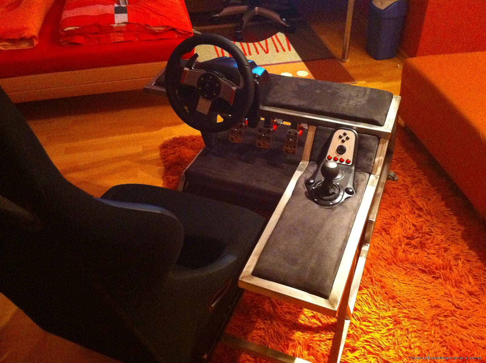

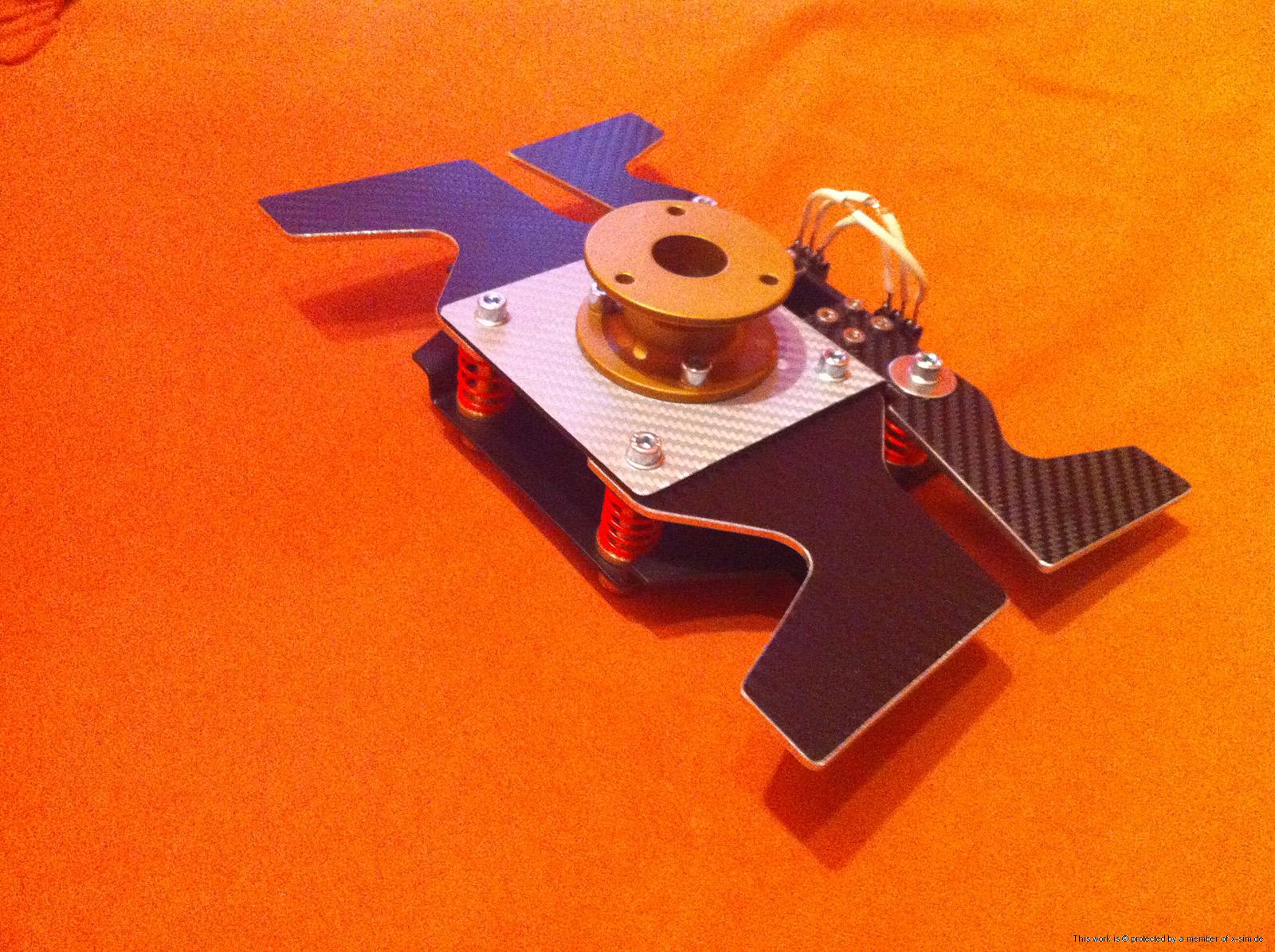

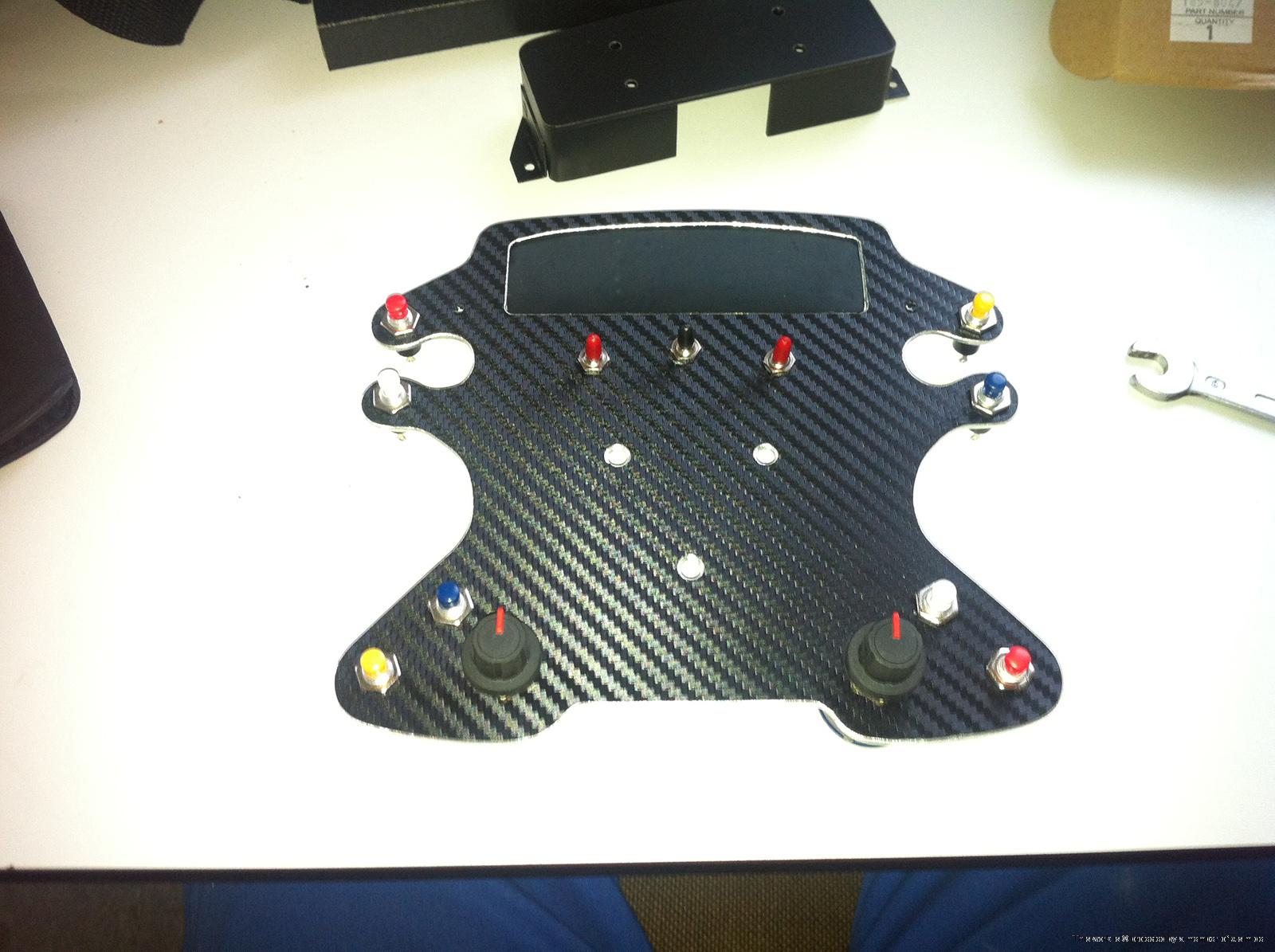

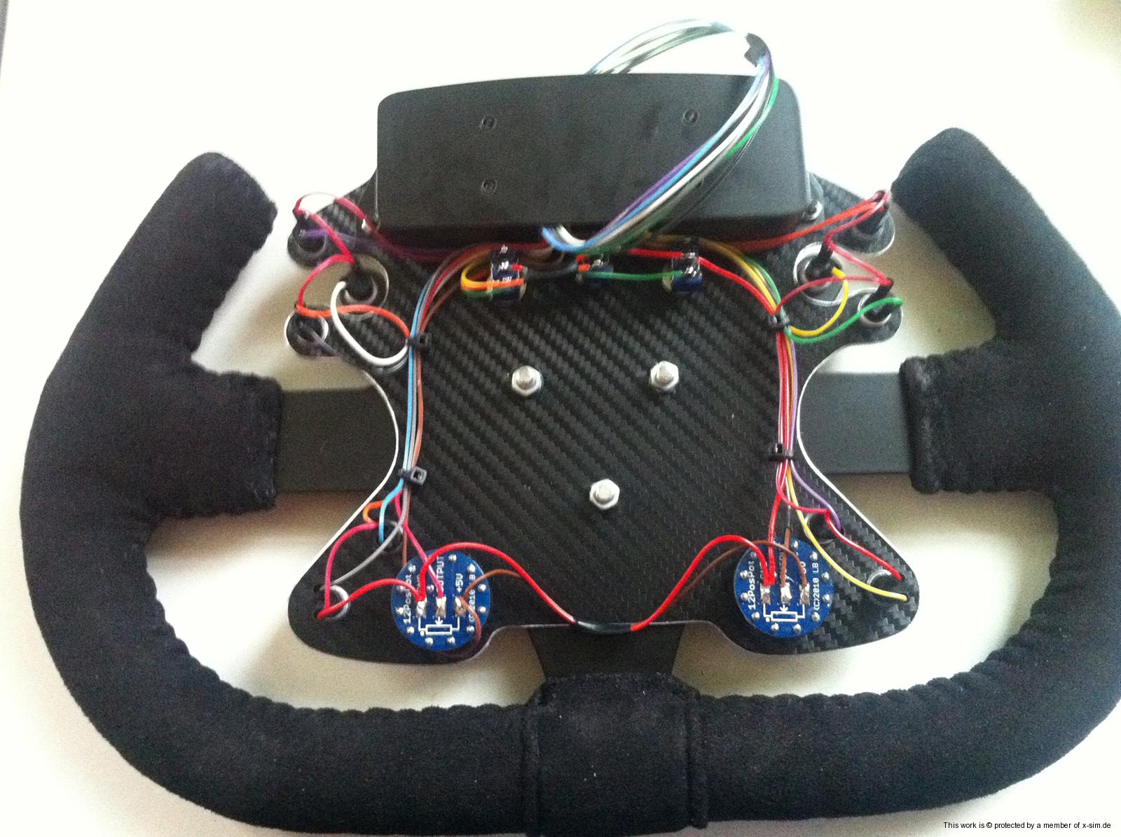

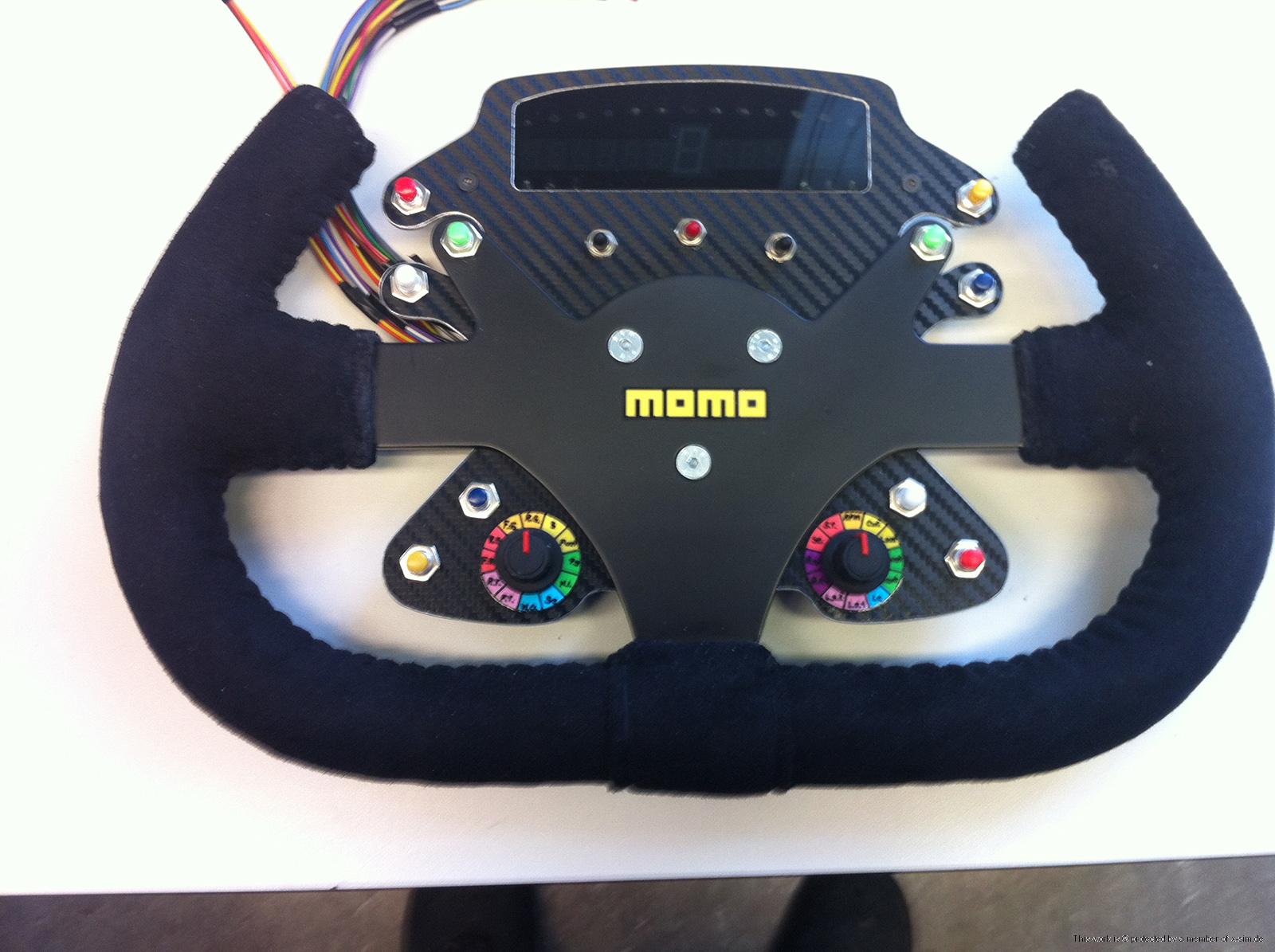

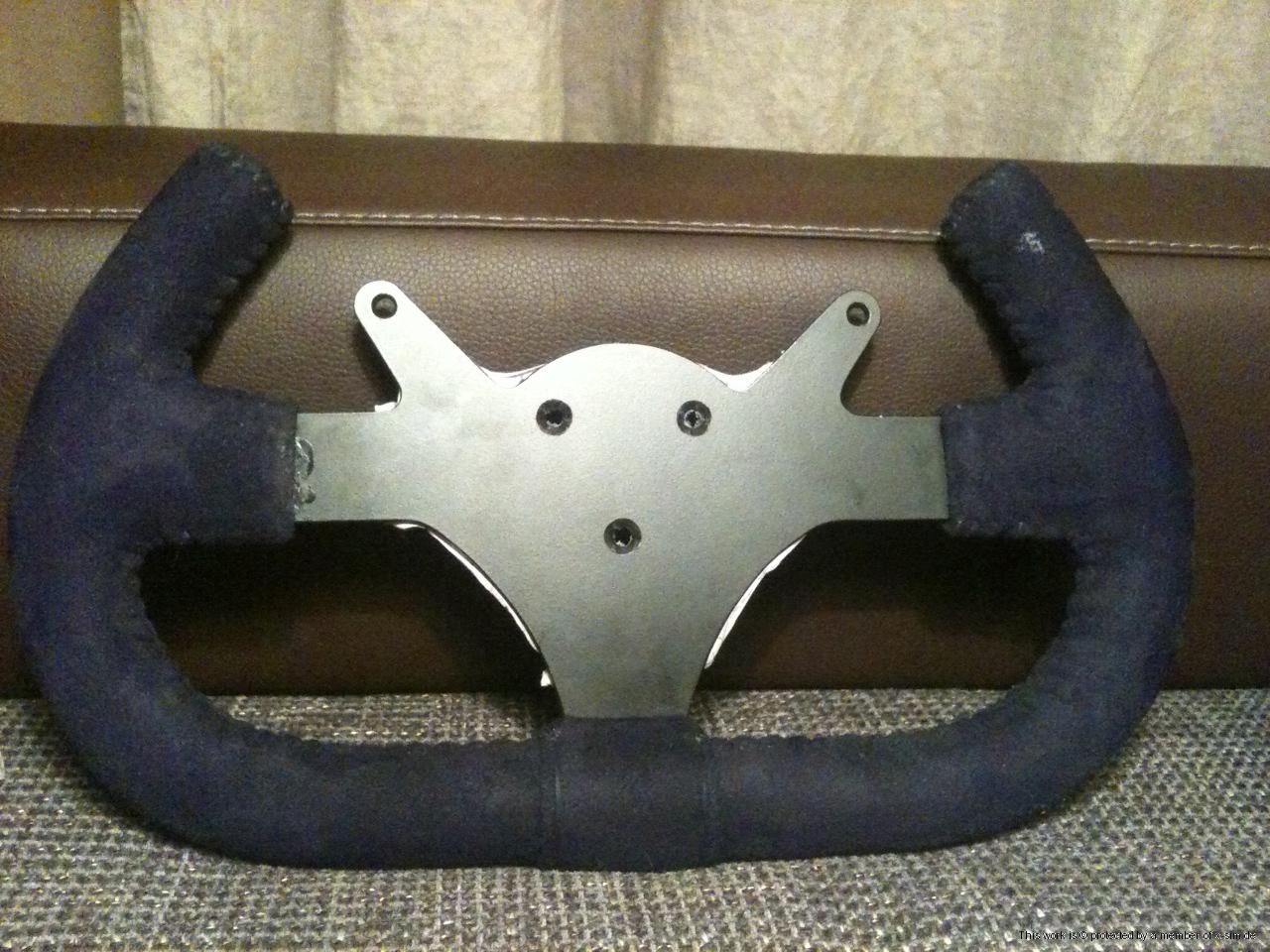

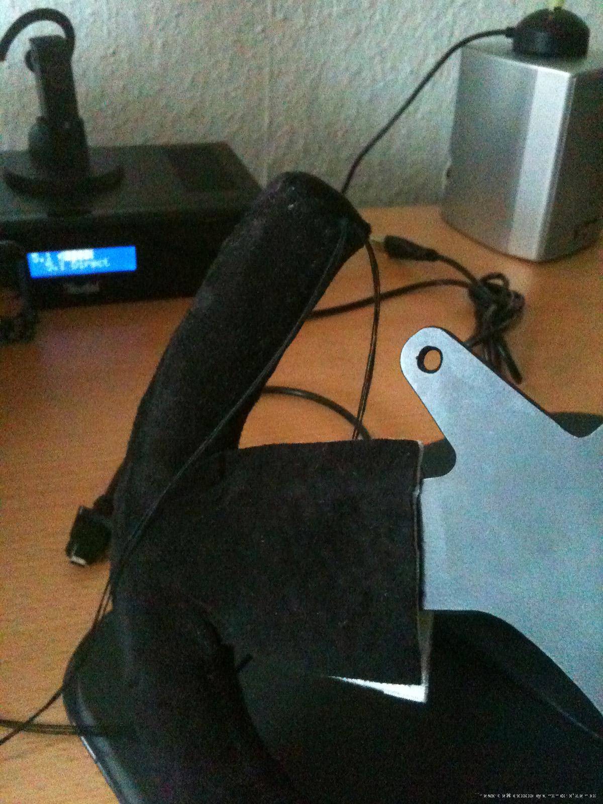

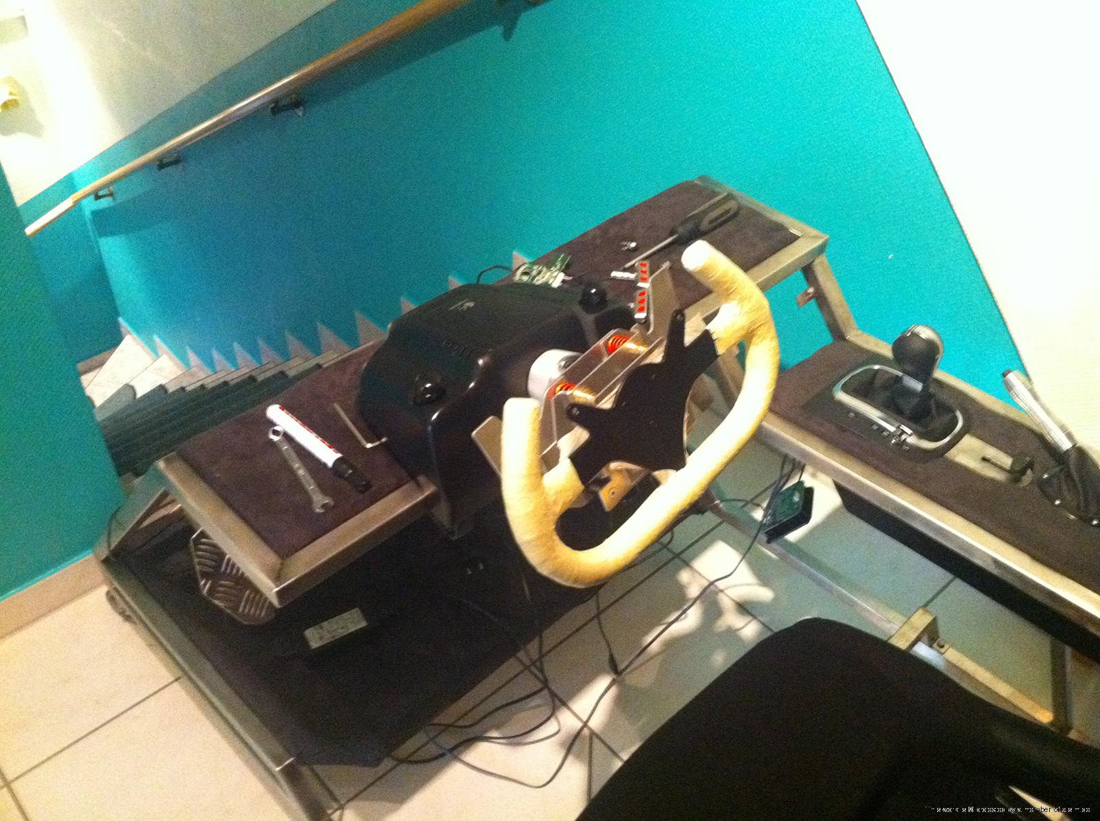

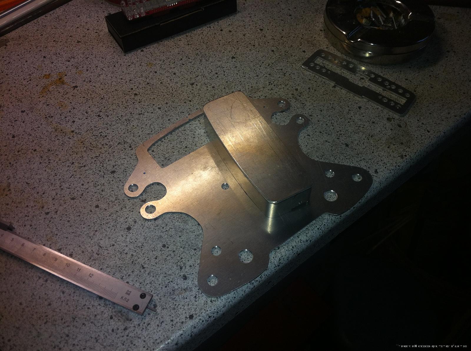

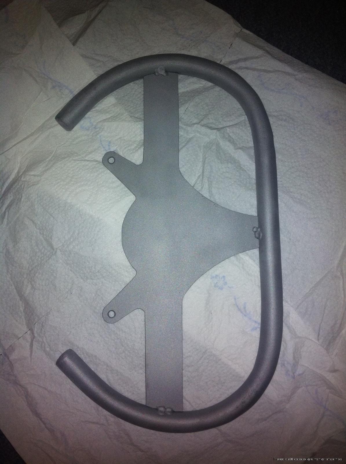

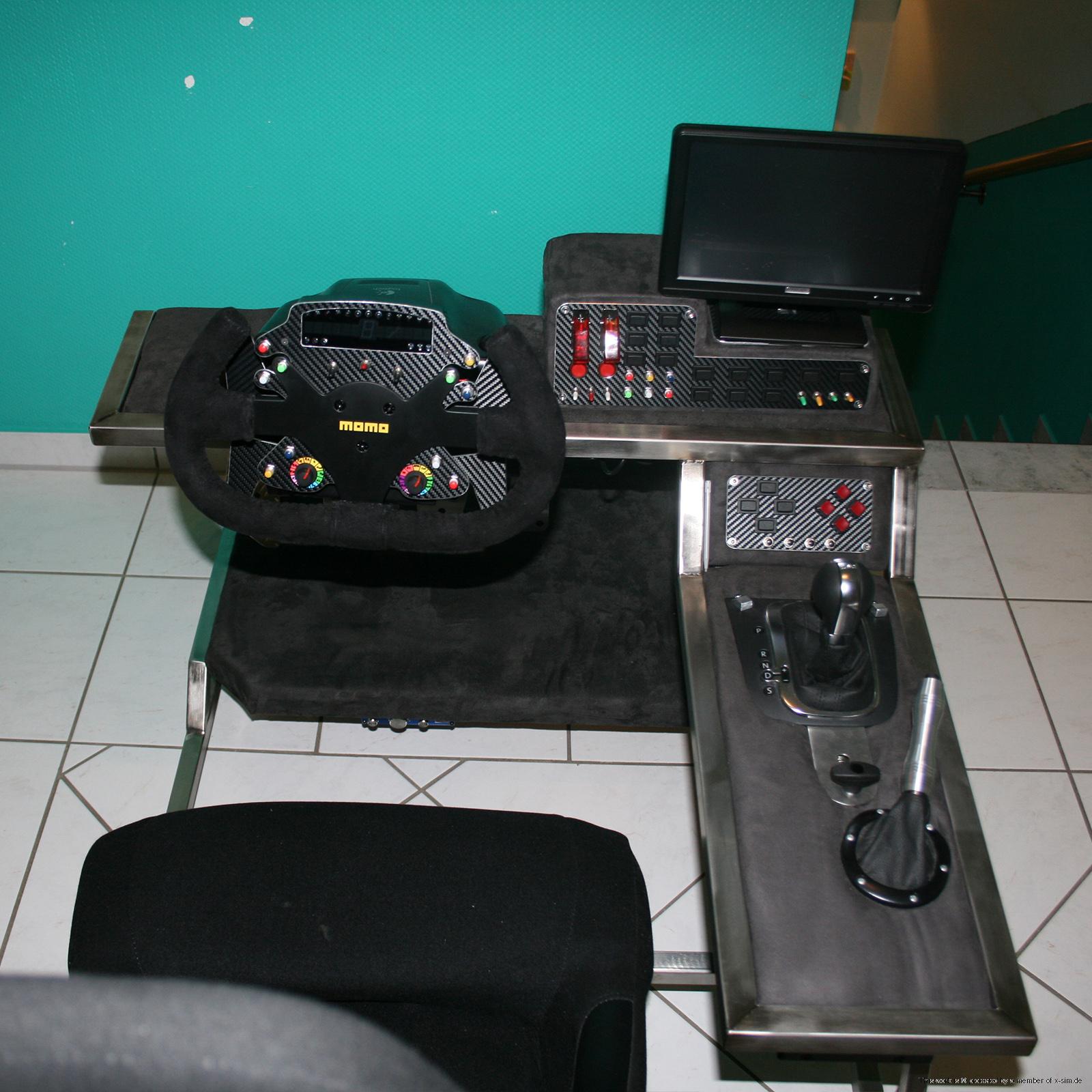

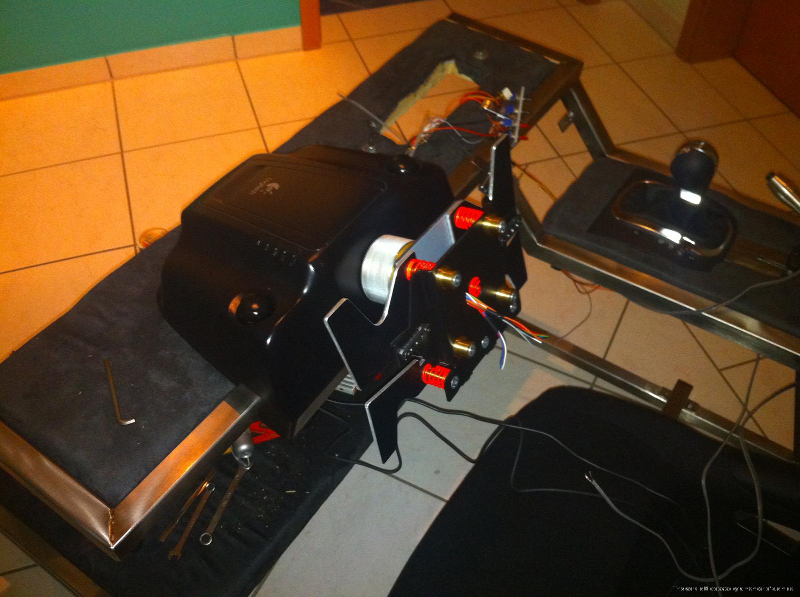

Nun ja, was soll ich sagen eigentlich wollte ich schon immer was anderes haben, als das was ich schon habe... :lol: :lol:
Also muss natürlich auch ein neues Wheel her. Hier hat sich das Arc Wheel für das G25/27 in meine Augen gebrannt jedoch
wollte ich es aber nachbauen, da das eh mehr Spaß macht :P desweiteren wollte ich ein SLI-Pro und kein -M von Leo B. haben...
Das Lenkrad habe ich aus D=15mm Schwarzrohr gebogen und verschweißt... Ergebnisse können sich sehen lassen und Kostenpunkt
vielleicht bei 20€ ;) Am ganzen Wheel war die SLI-Pro Einheit die teuerste... insgesamt hat mich das Wheel Upgrade nur ca 230€ gekostet
naja und viel Zeit Geduld und Schweiß...
Well, what can I say really, I've always wanted to have something different than what I have already ...: lol :: lol:
So, of course, must also produce a new wheel. Here the Arc Wheel has for the G25/27 in my eyes burned but
but I wanted to recreate it because the more fun anyway: P besides, I wanted to have an SLI-Pro and no-M by Leo B. ...
The steering wheel I have bent from D = 15mm black pipe and welded ... results are impressive and cost point
maybe at 20 €;) On the whole wheel was the SLI-Pro unit only about € 230 cost the most expensive ... overall I was the Wheel Upgrade
Well, and a lot of time patience and sweat ...

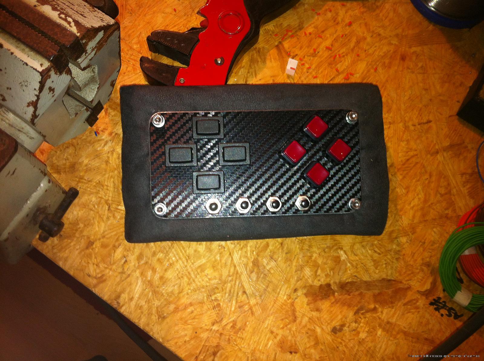

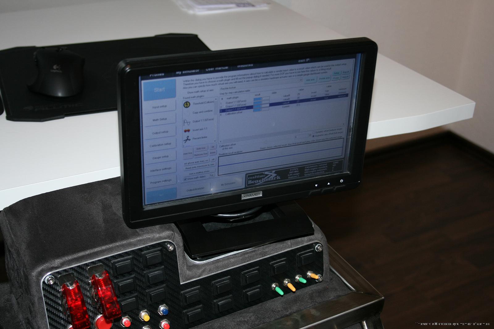

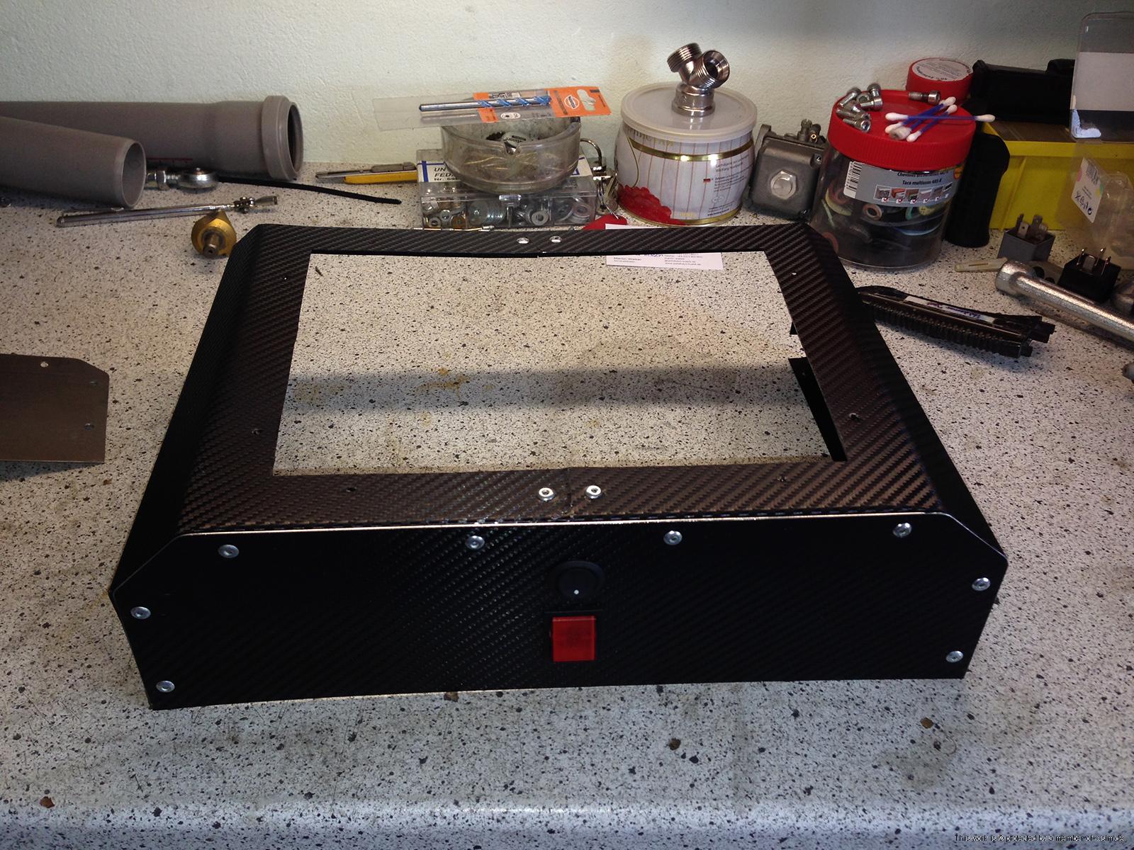

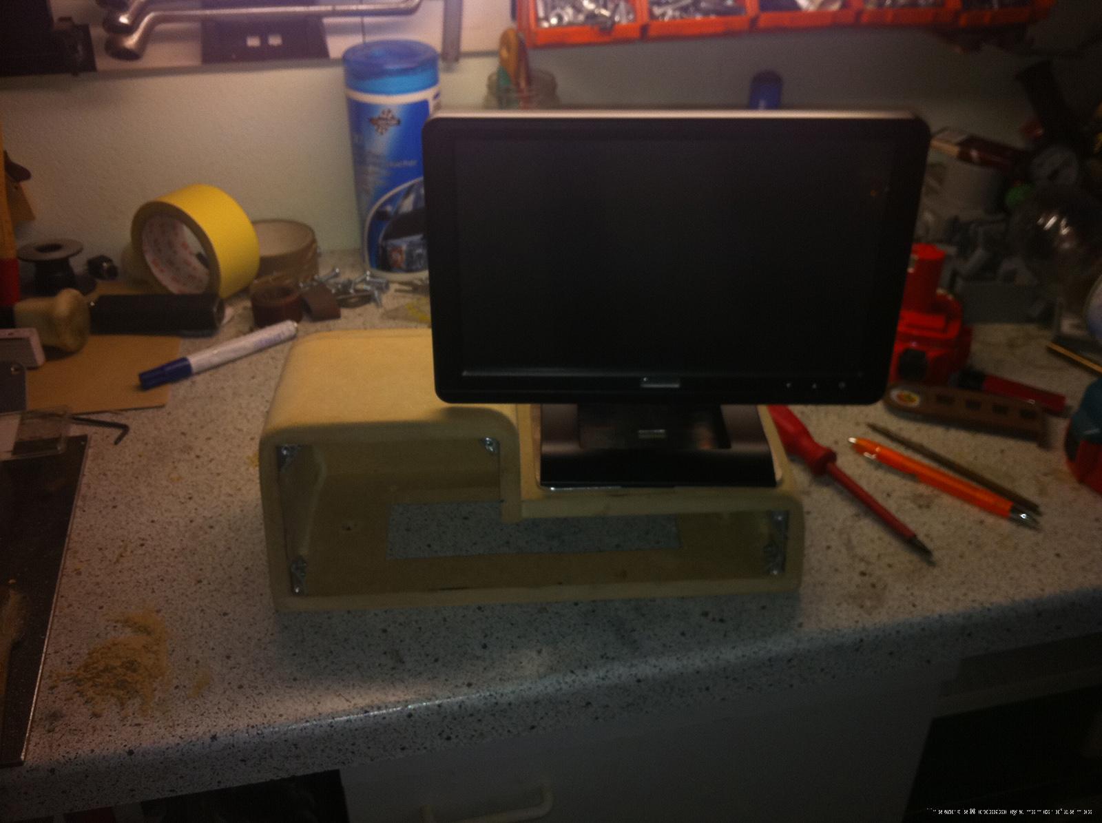

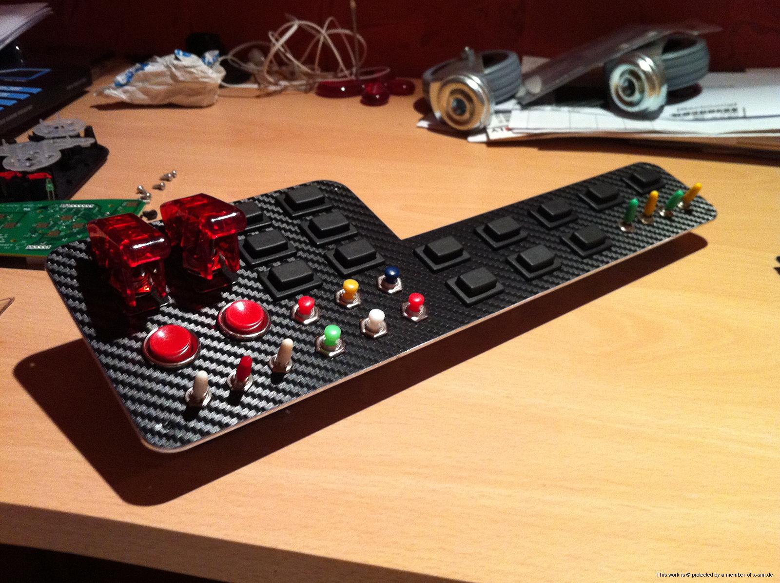

Nachdem das Wheel ebenfalls fertig war, fehlte mir noch eine Buttonbox, den Knöpfe hat man nie genug. Außerdem sehen die
schick aus und man kann diese auch als Standfuß für ein Touchmonitor (10" USB) verwenden. Auf dem Monitor werden später Anzeigen
oder zb. das x-Sim Tool zu sehen sein... Die Box habe ich aus Holz verleimt und anschließend mit Alcantara, genau wie alle anderen
Holzteile, bezogen. Desweiteren habe ich noch eine Steuerplatine erstellt wo die Knöpfe des G27 Shifter integriert wurden. Somit ist mein
Rig bis jetzt rein von der Steuerung immer noch an der PS3 ebenfalls einsetzbar!
After the wheel was also done, yet I was missing a button box, the buttons you never have enough. Also see the
chic and you can see this as a base for a touch monitor (10 "USB) use. later on the monitor displays
or example. be to see the x-Sim tool ... I have glued wood and then with Alcantara, just like any other The Box
Wood parts based. Furthermore, I have created a control board where the buttons of the G27 shifter were integrated. Thus is my
Rig up now purely from the controller still also be used on the PS3!

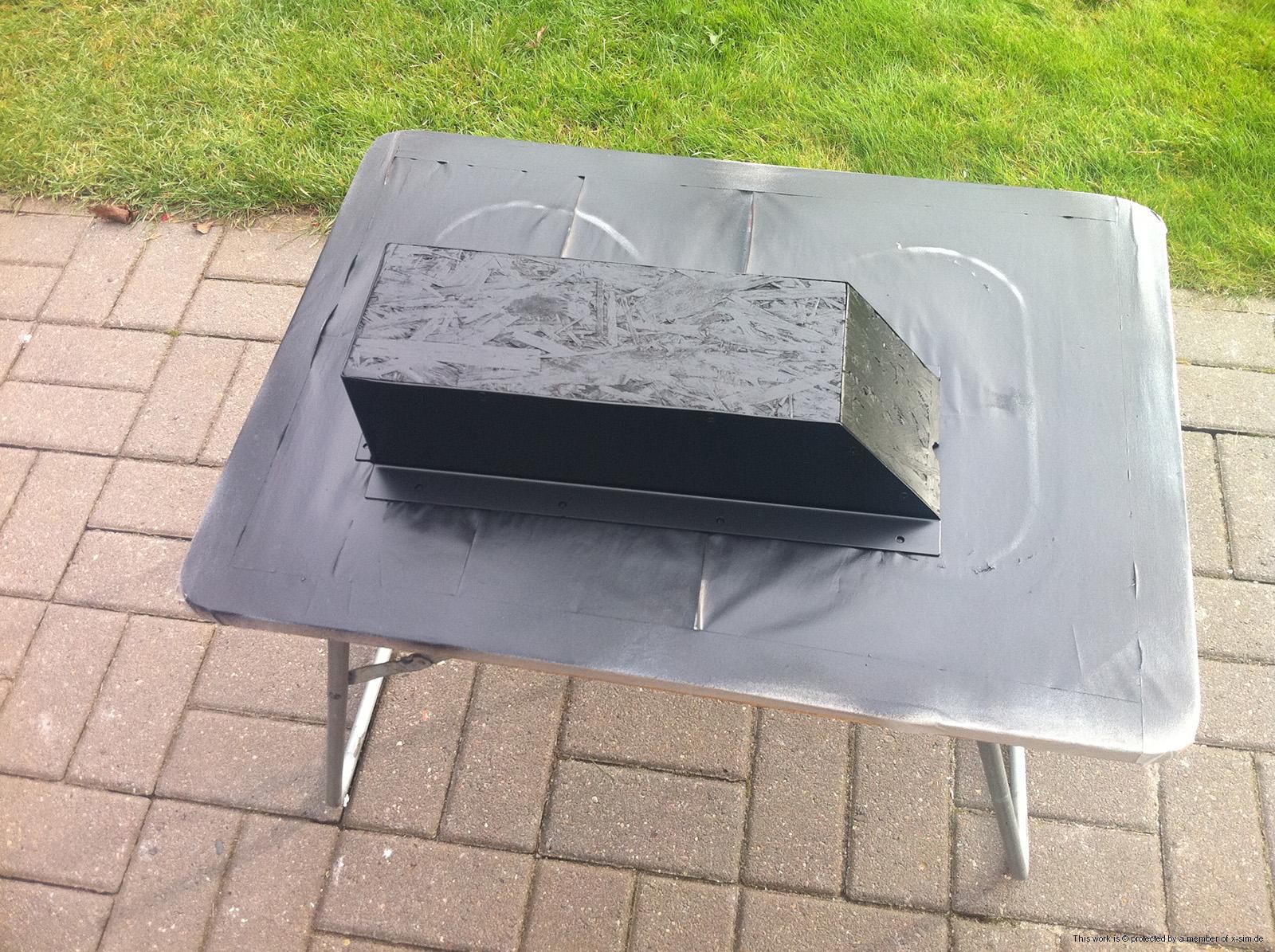

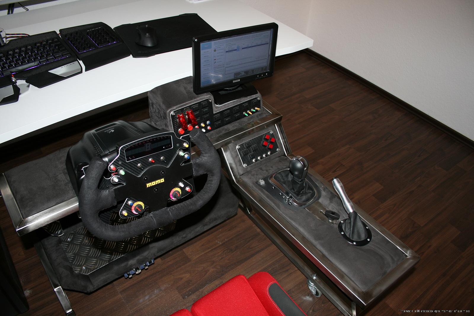

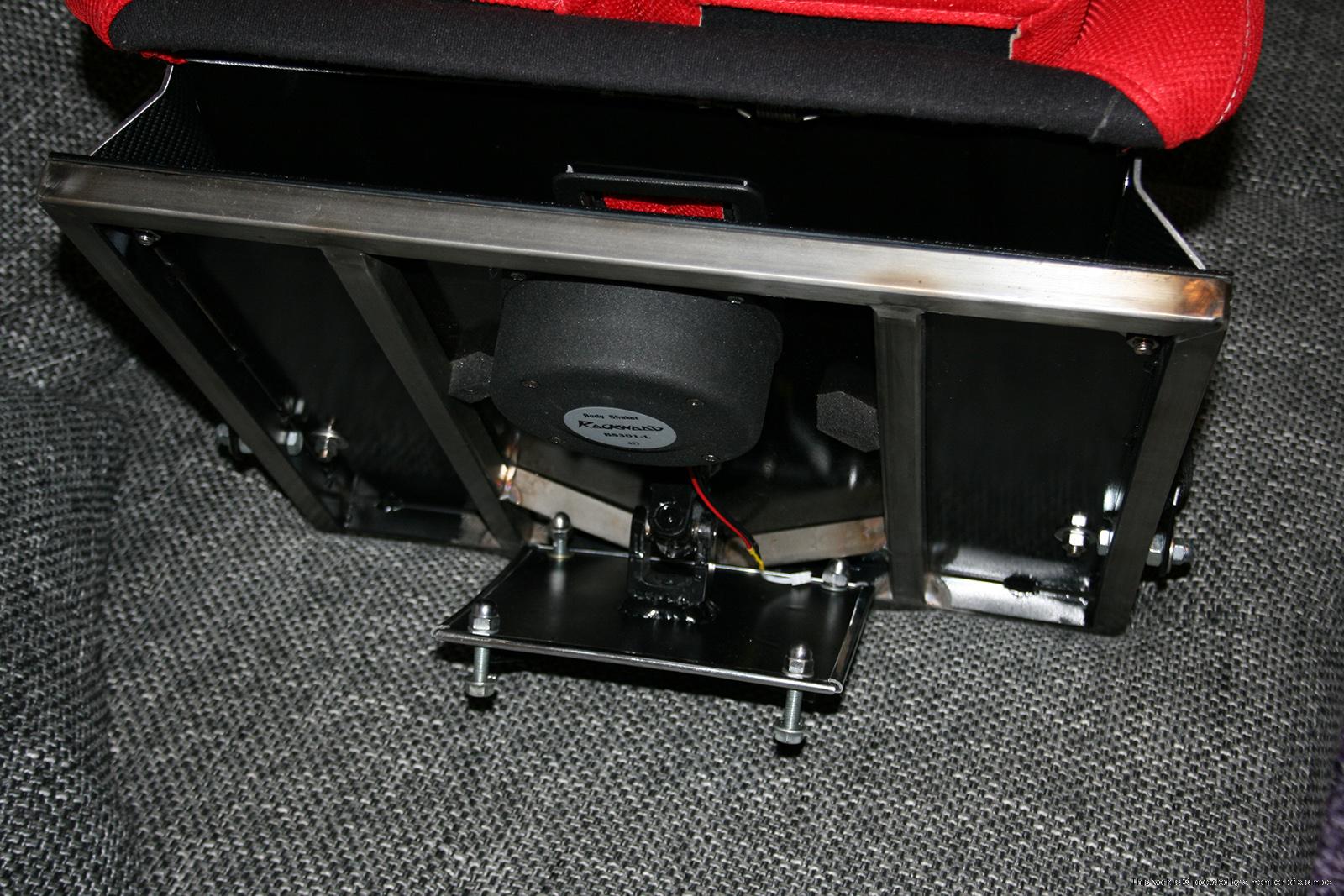

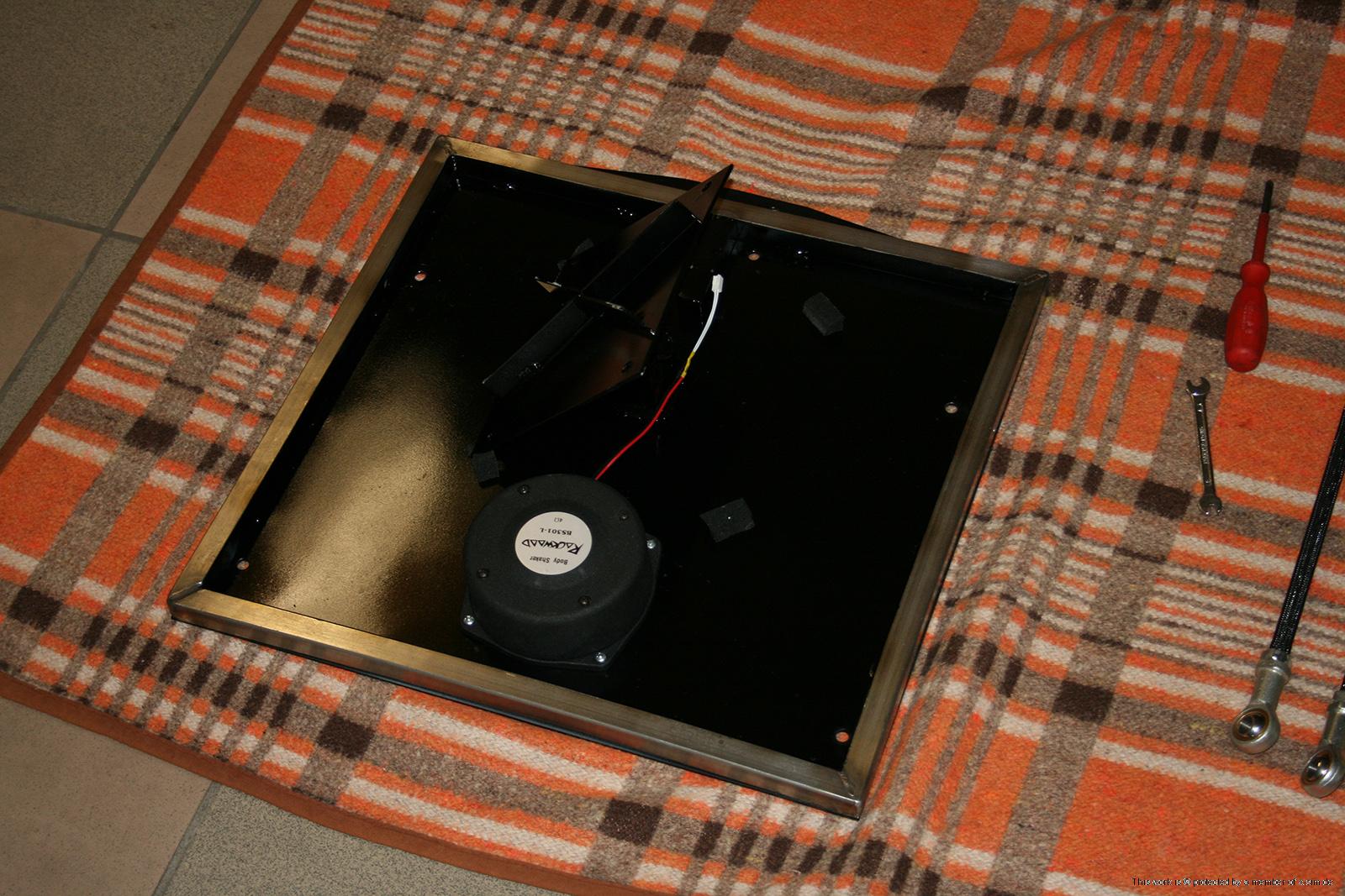

Zusätzlich habe ich mir noch ein billigen Verstärker, sowie einen Bassshaker bei Amazon bestellt um mal in diesem Bereich zu testen...
Musste aber feststellen, dass ich Holzkopf voll auf dem falschen Weg war... bisher wurden dieser einfach Stumpf angesteuert, sprich
hauptsache was vibriert... Werde das in Zukunft über die X-Sim Software machen/Versuchen...

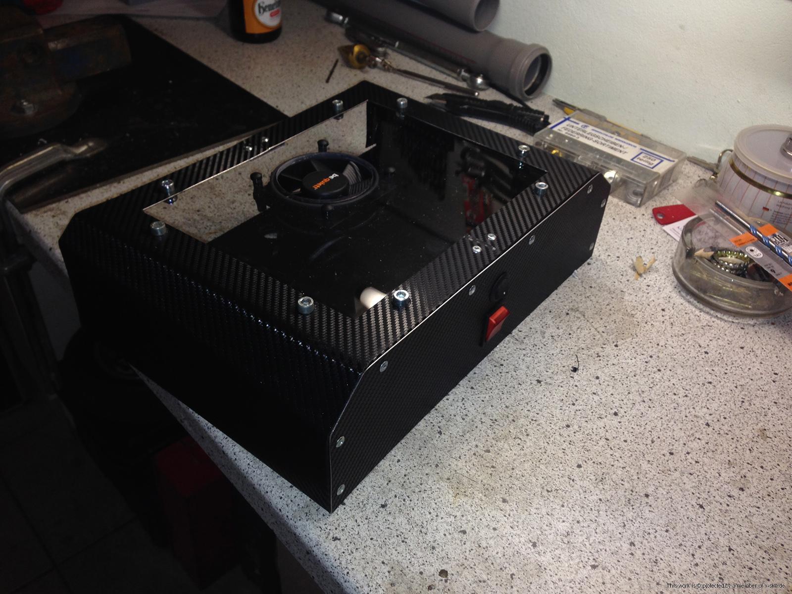

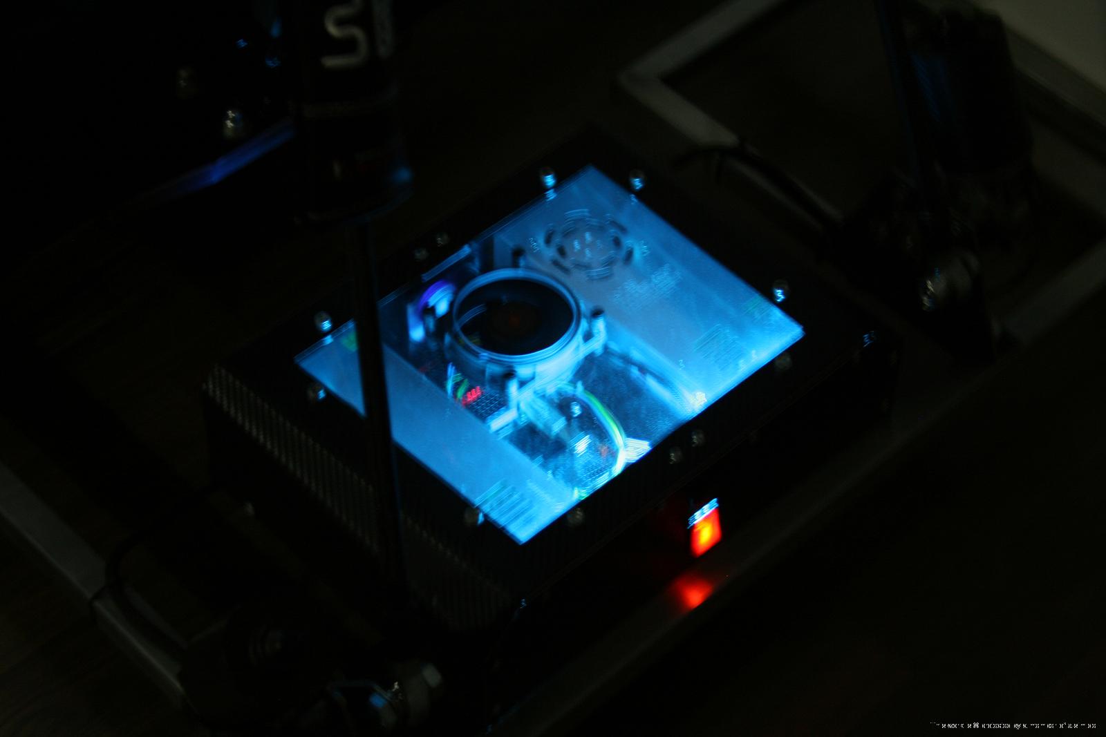

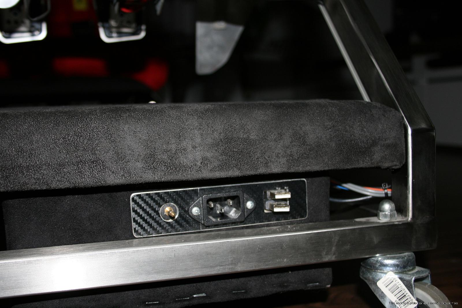

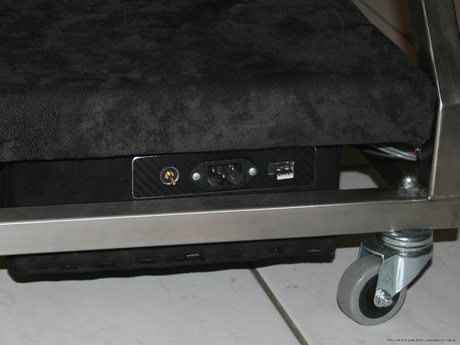

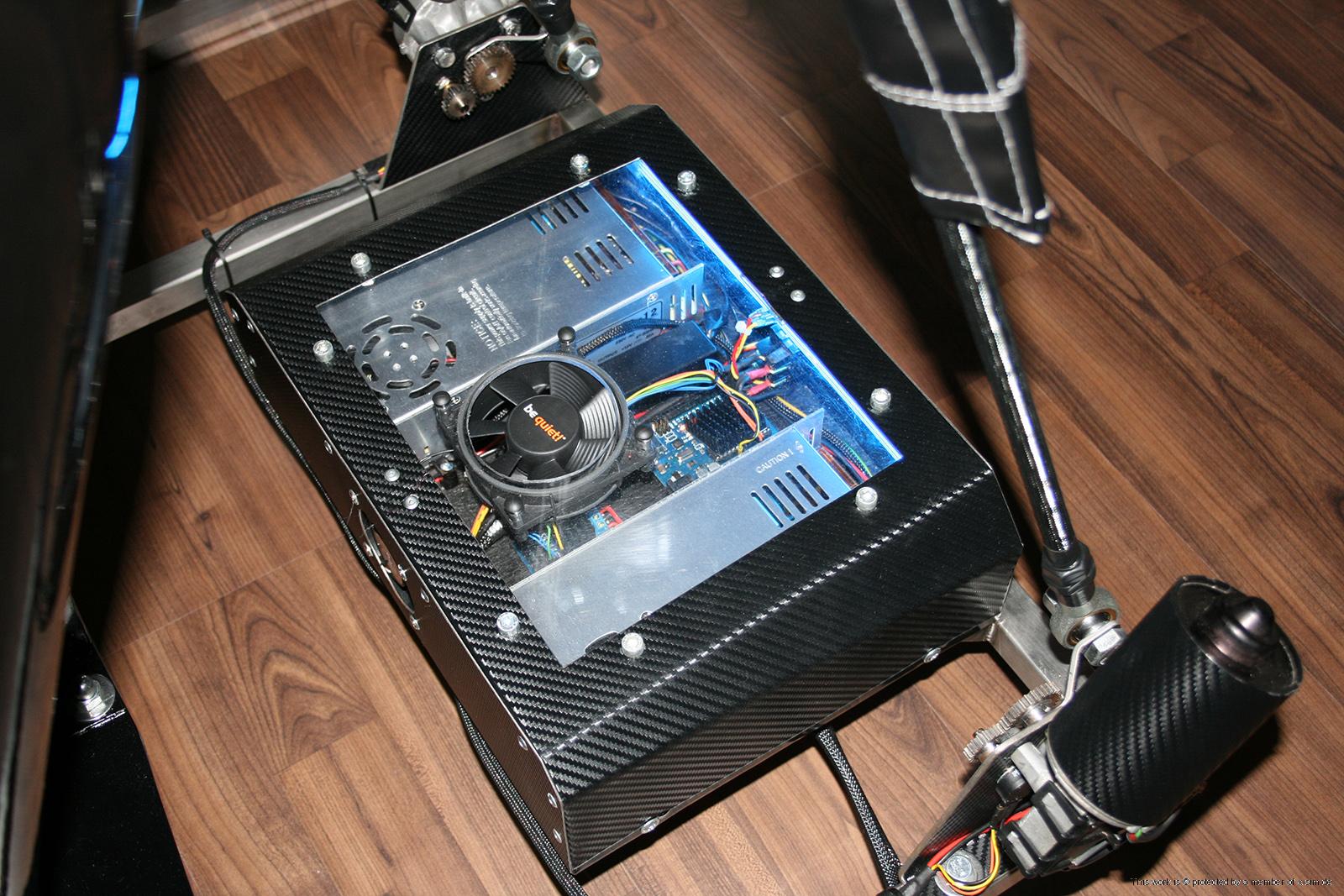

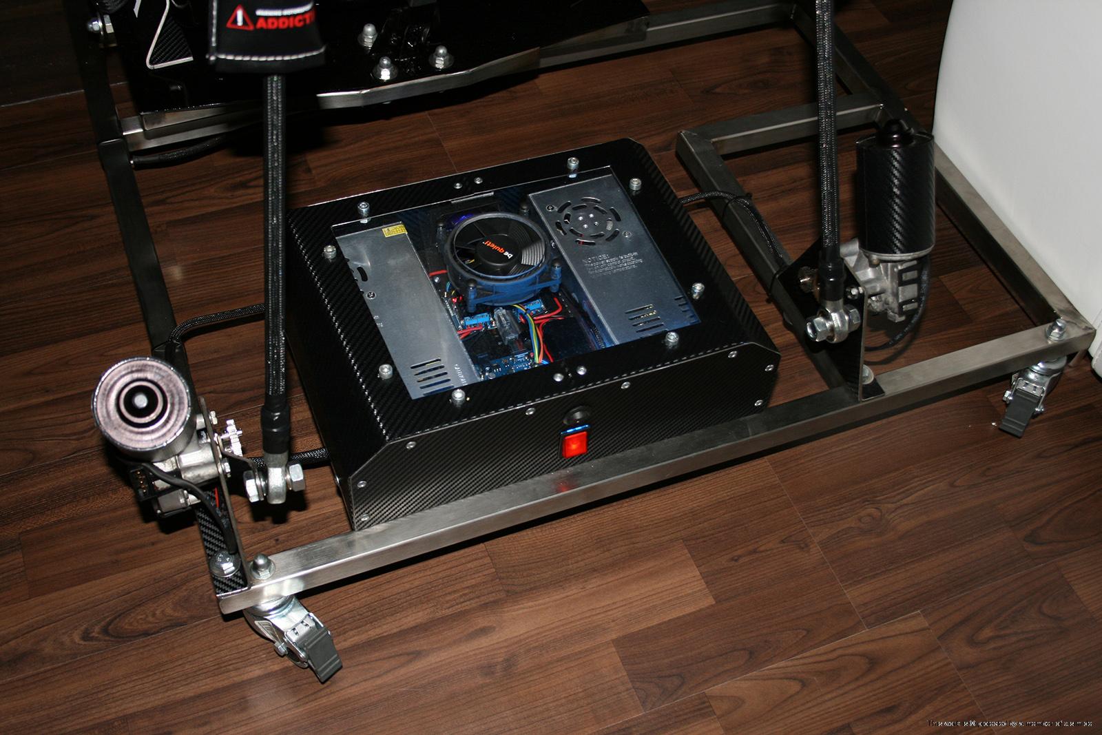

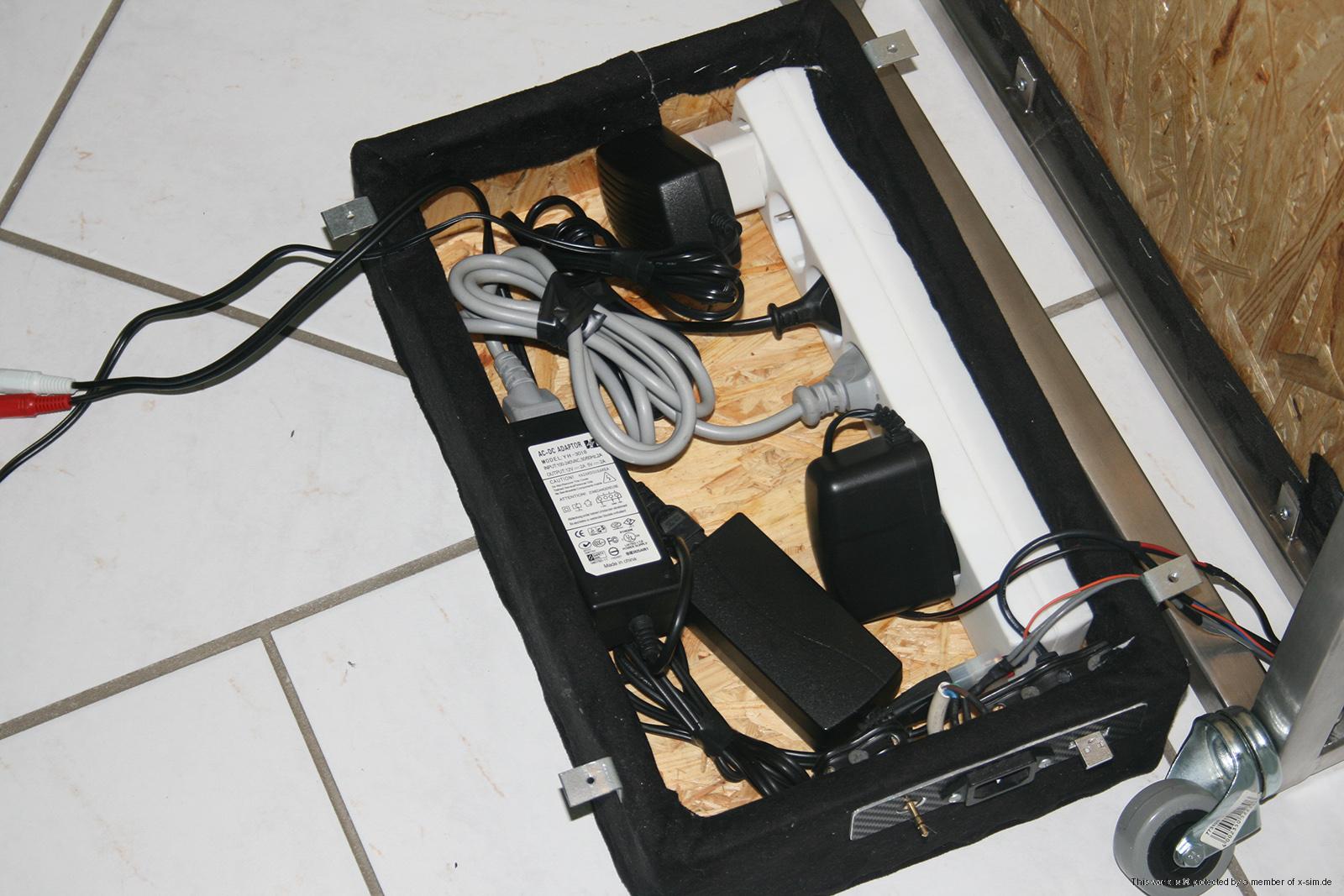

Um die ganze Kabelage zu verstecken, damit das Rig auch "elegant" rüberkommt, habe ich ein Box angefertigt wo alles verstaut ist,
sodass ich nur ein Netzsteker und USB Kabel anschließen muss, damit alles läuft!
Additionally, I have me a cheap amplifier and a bass shaker in order to test times in this area ... Amazon
But realized that I was fully wooden head on the wrong way ... so far these were easily controlled stump, ie
the main thing is what vibrates ... Will do that in the future on the X-Sim Software / try ...
To hide the whole Kabelage so the rig also "elegant" comes across, I have a box made ​​where everything is stowed,
so I need to connect only one Netzsteker and USB cable, so that everything runs!

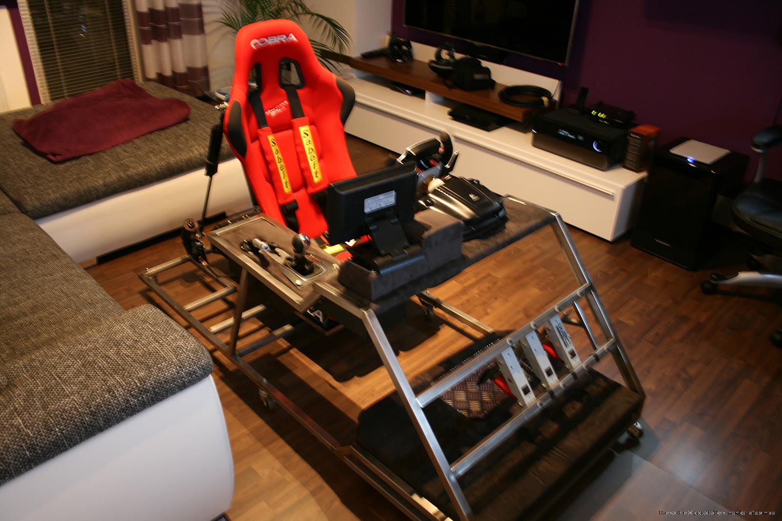

Final Stage v1.0 Shooting
2651265226532654265526562657

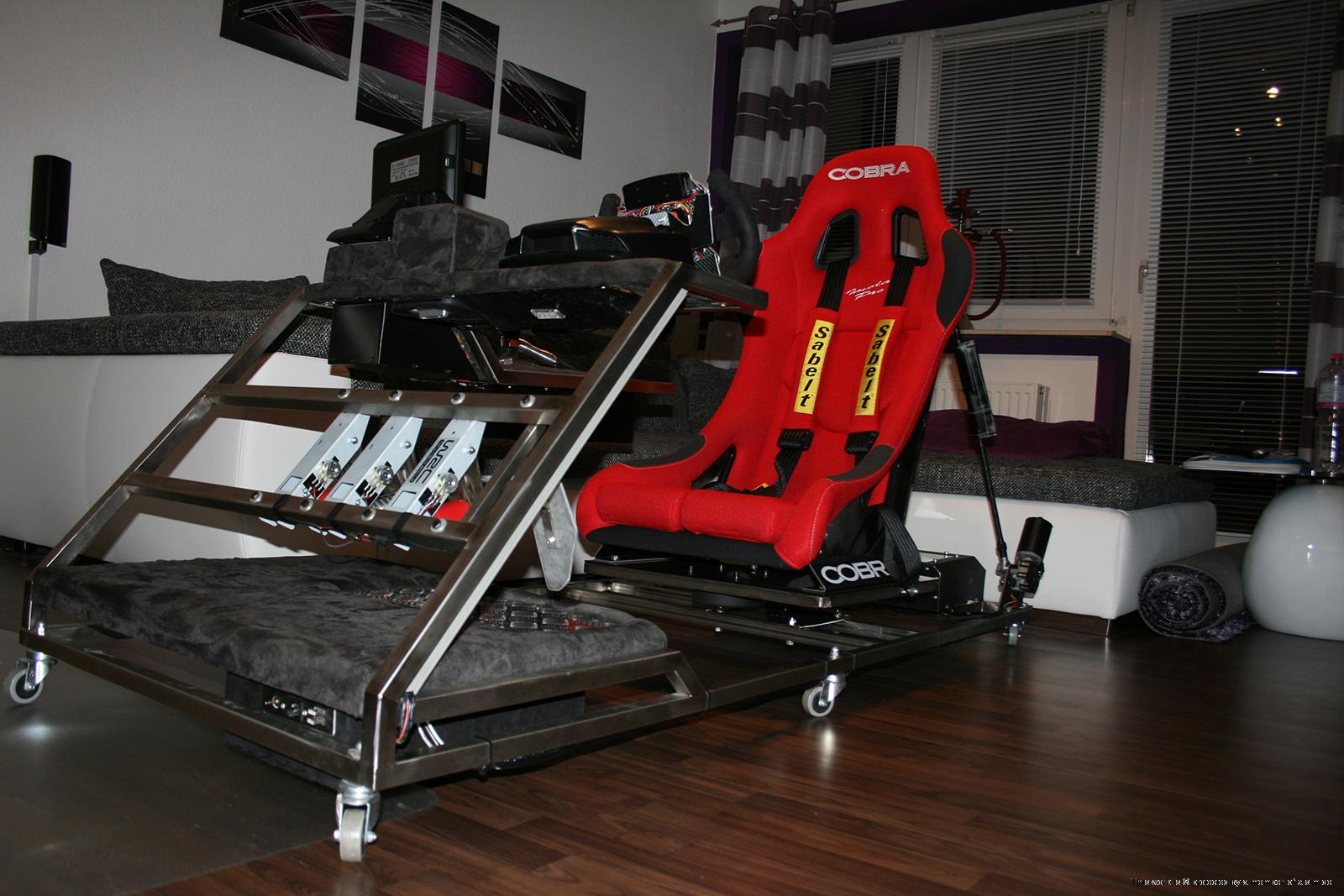

=> Elegance RIG v2.0 <=

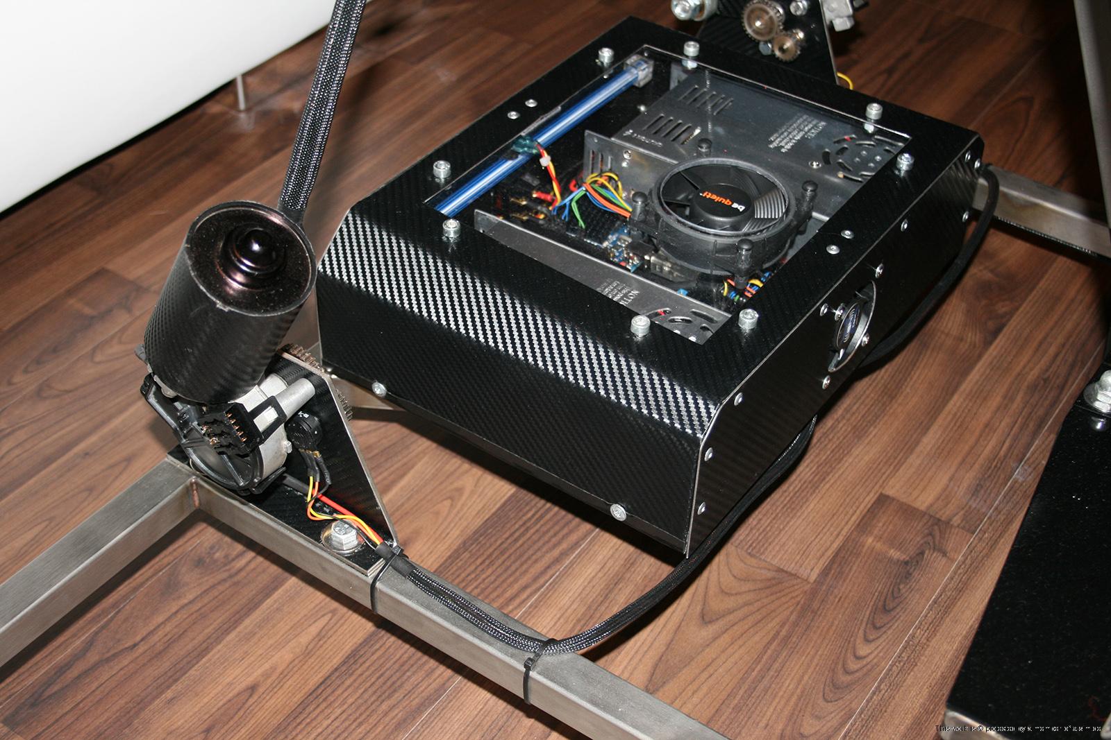

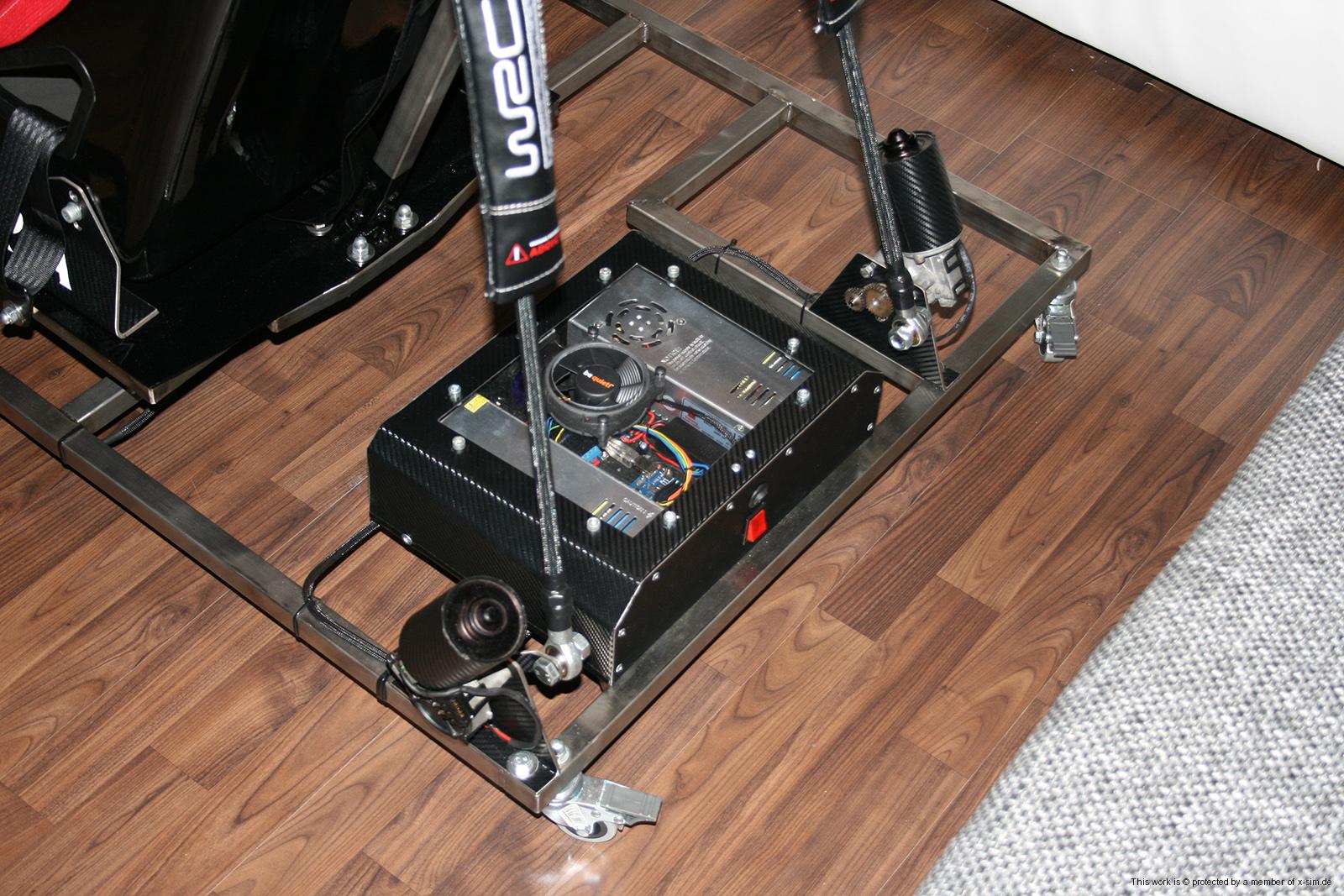

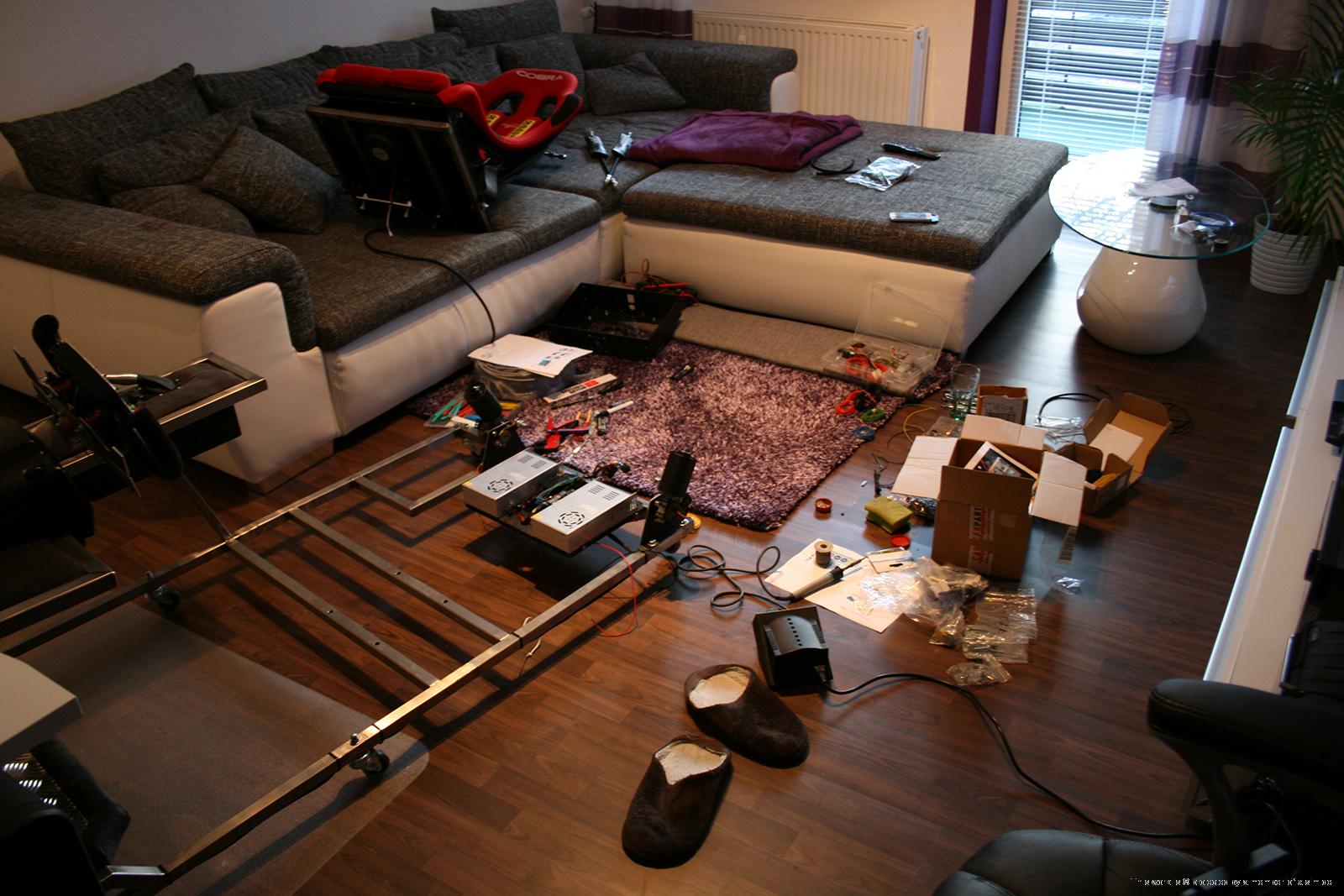

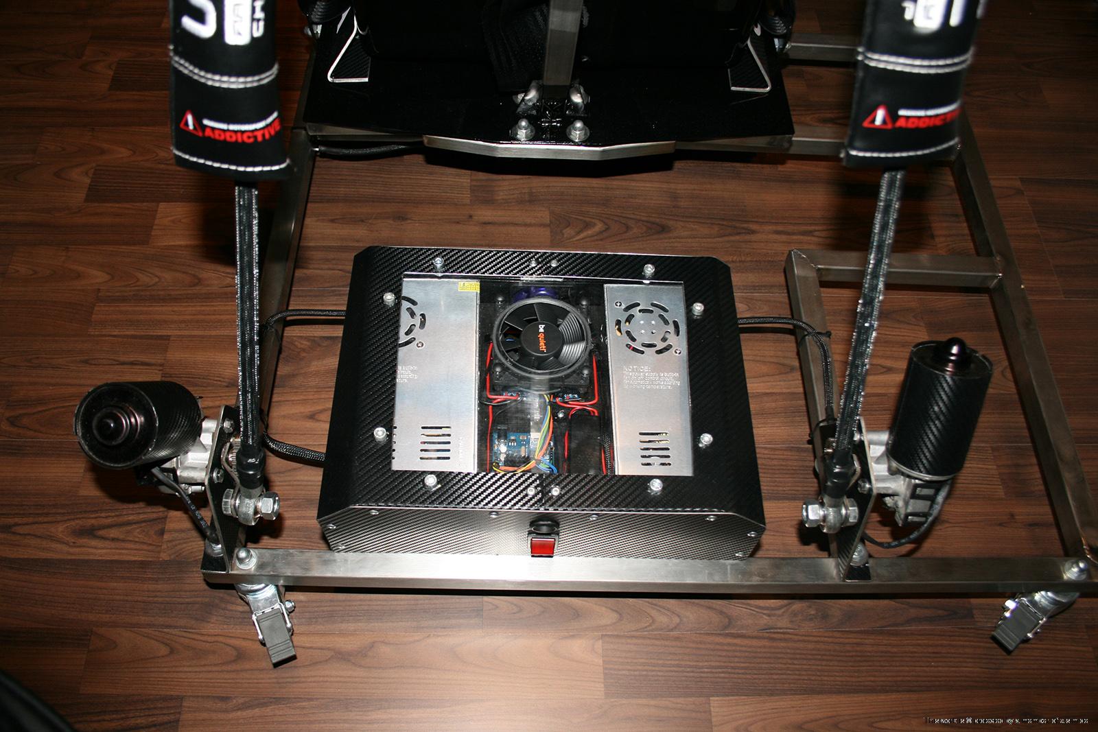

Nun ja, so sah das Elegance Rig bis vor paar Wochen immer noch aus, bis ich hier auf dieses Forum und
den supergeilen Konzepten mit den Wischermotoren gestoßen bin. Anfangs hatte ich muss ich ganz ehrlich sagen meine Zweifel ob und
vorallem wie diese überhaupt in der Realität funktionieren/mir üverhaupt gefallen :oops: Hier muss ich klar vorweg Yokoyoko loben!!
Nach einem kleinen Chat hat mich dieser gleich zu einer Probefahrt eingeladen und ich war hin und weg begeistert. Gleich darauf haben
wir auf die schnelle zusammen einen groben Entwurf entwickelt wie und auf was ich achten soll beim entwickeln...

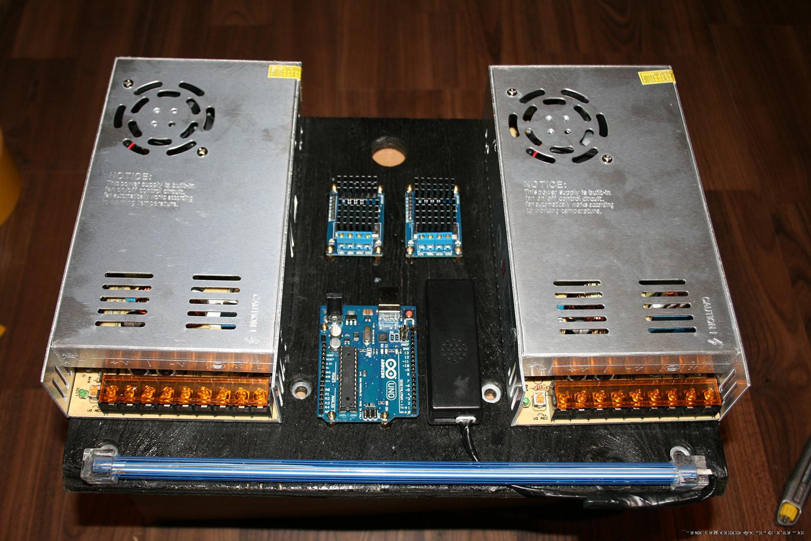

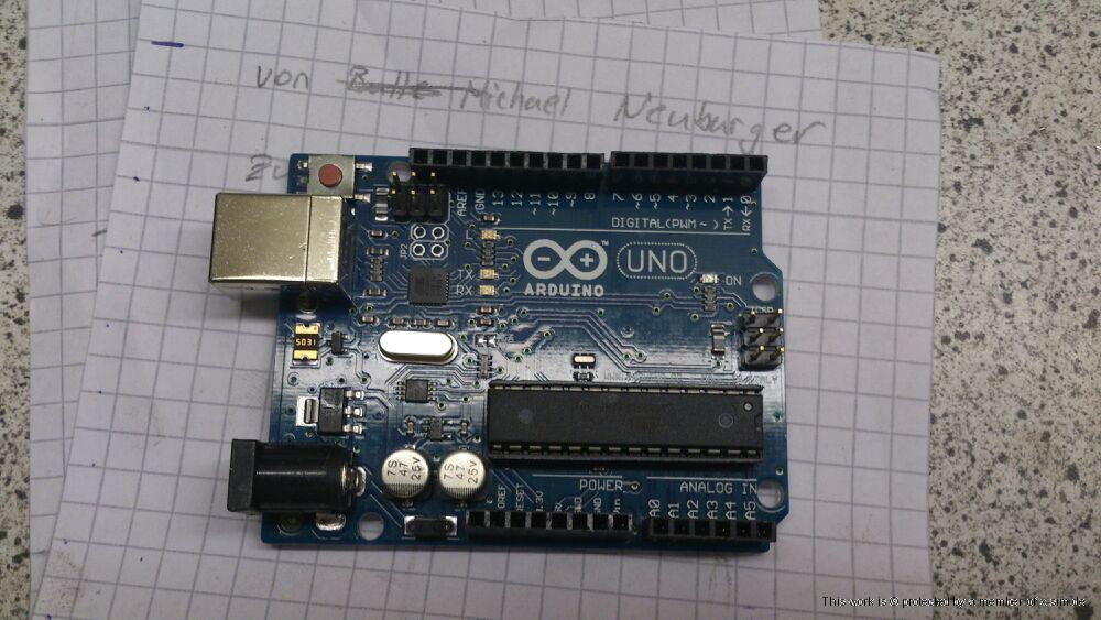

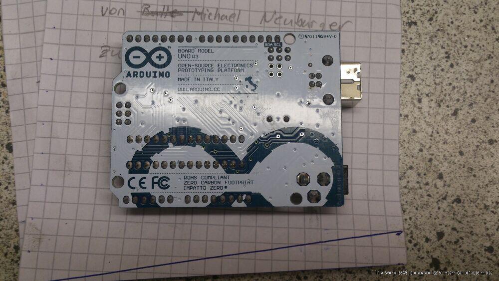

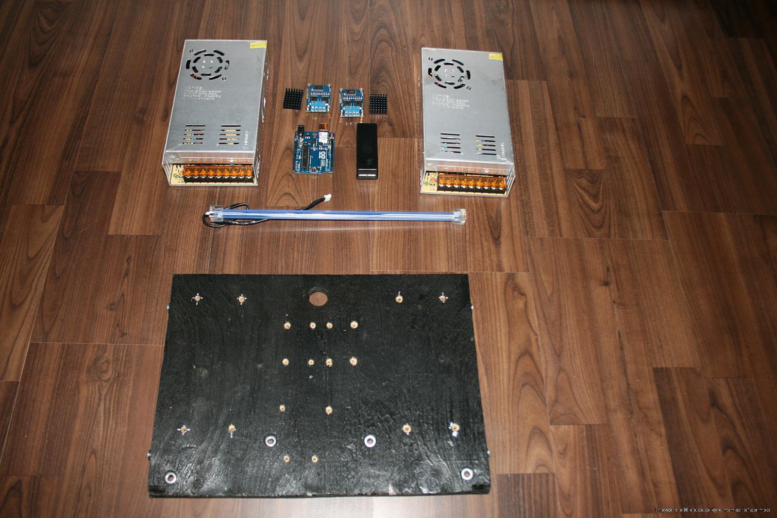

Nun ja nach paar weiteren SMS/Telefonaten/Bestellungen (Danke auch an Sirnoname, welcher mir ebenfalls einige Fragen beantwortet
hat und vorallem an seine super Anleitung zum Arduino!!!) ist mein Rig nun komplett zerlegt/zersegt worden :lol: und was soll
ich sagen es entsteht so langsam was total feines 8-) 8-)
Well, so did the [color = # FF0000] Elegance Rig [/ b] [/ color] out until few weeks still until I here on this forum and
came across the super horny concepts with the wiper motors. Initially I had, I must say quite frankly my doubts whether and
especially how this ever work in reality / I liked üverhaupt: oops: Here I have to clear [b] Yokoyoko [/ b] anticipates praise!
After a little chat me this same invited to take a test drive and I was excited blown away. Same-out
we developed on the fast together a rough draft of how and on what to look for when developing ...
Well after some more SMS / phone calls / orders (Thanks also to Sirnoname, which also answered me some questions
has and especially to his great instructions for Arduino) My rig has now been completely disassembled / zersegt:! lol: and what should
I put it thus slowly what totally fine 8-) 8-)

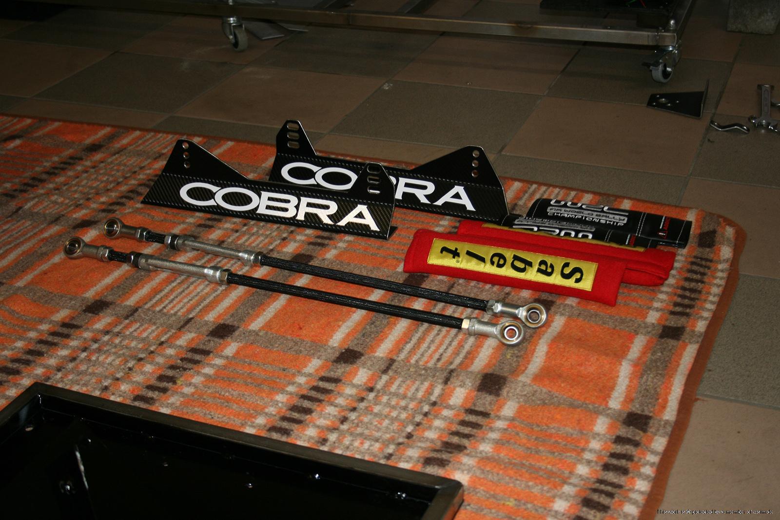

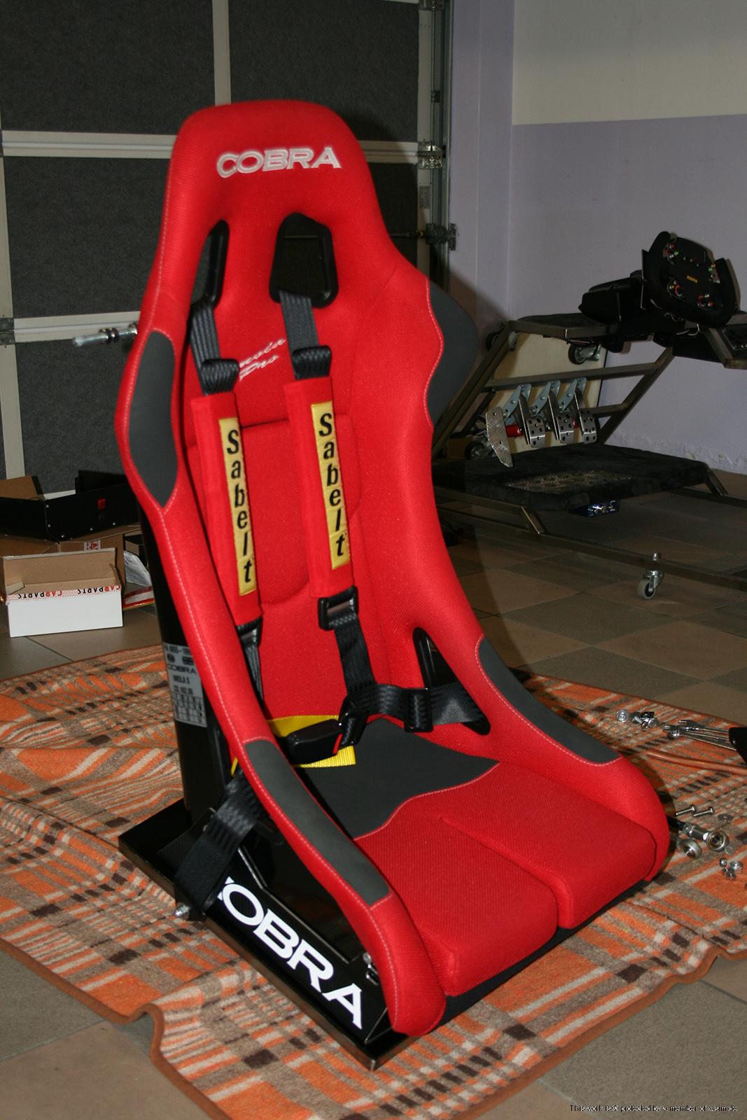

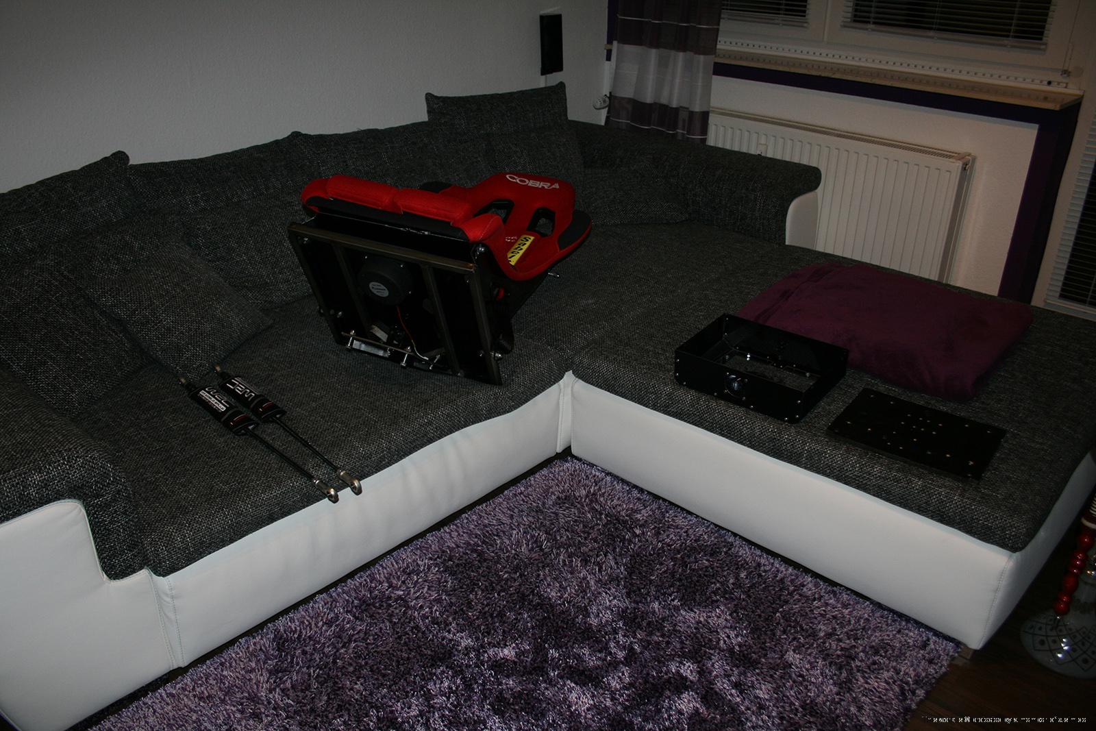

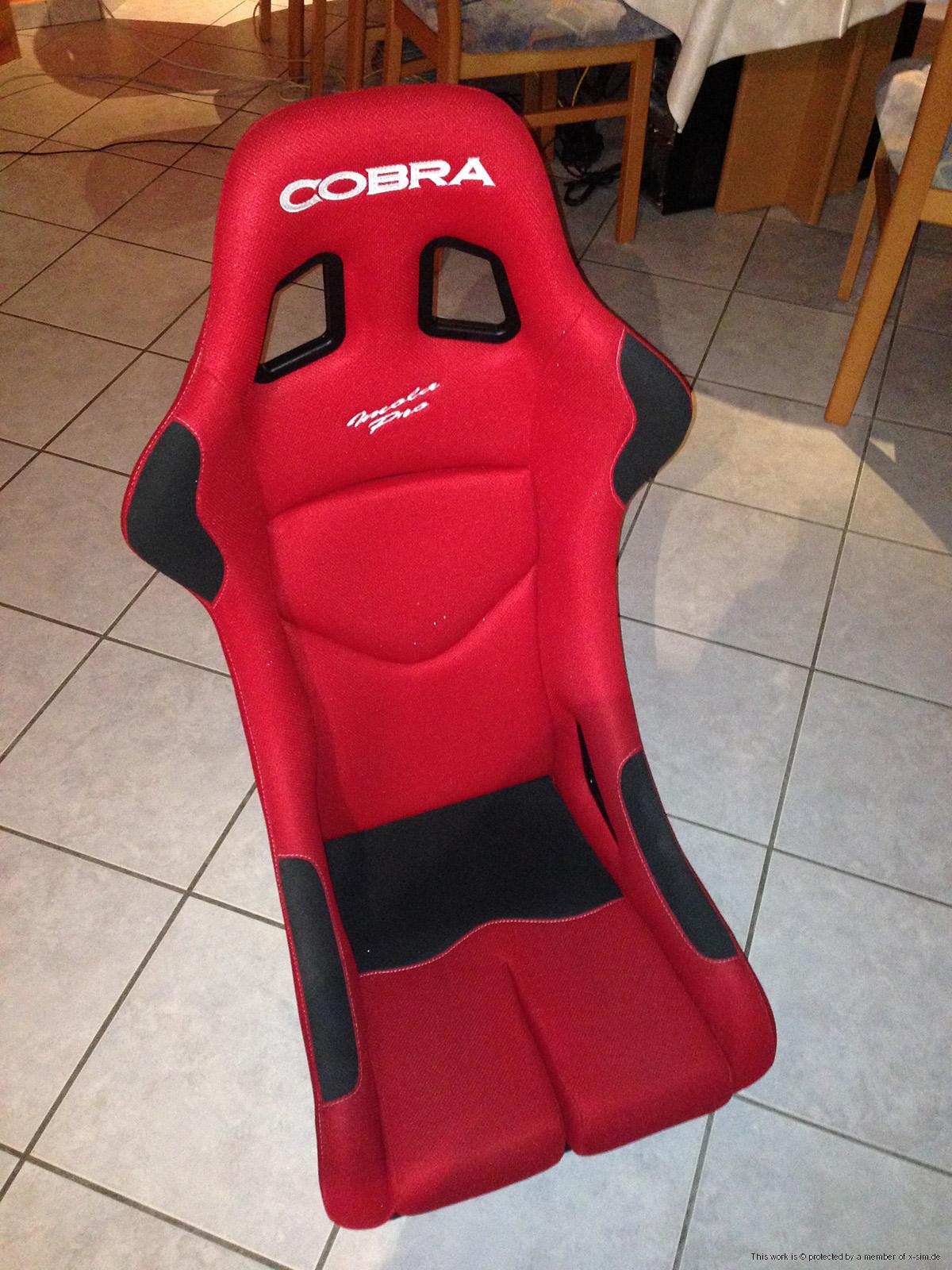

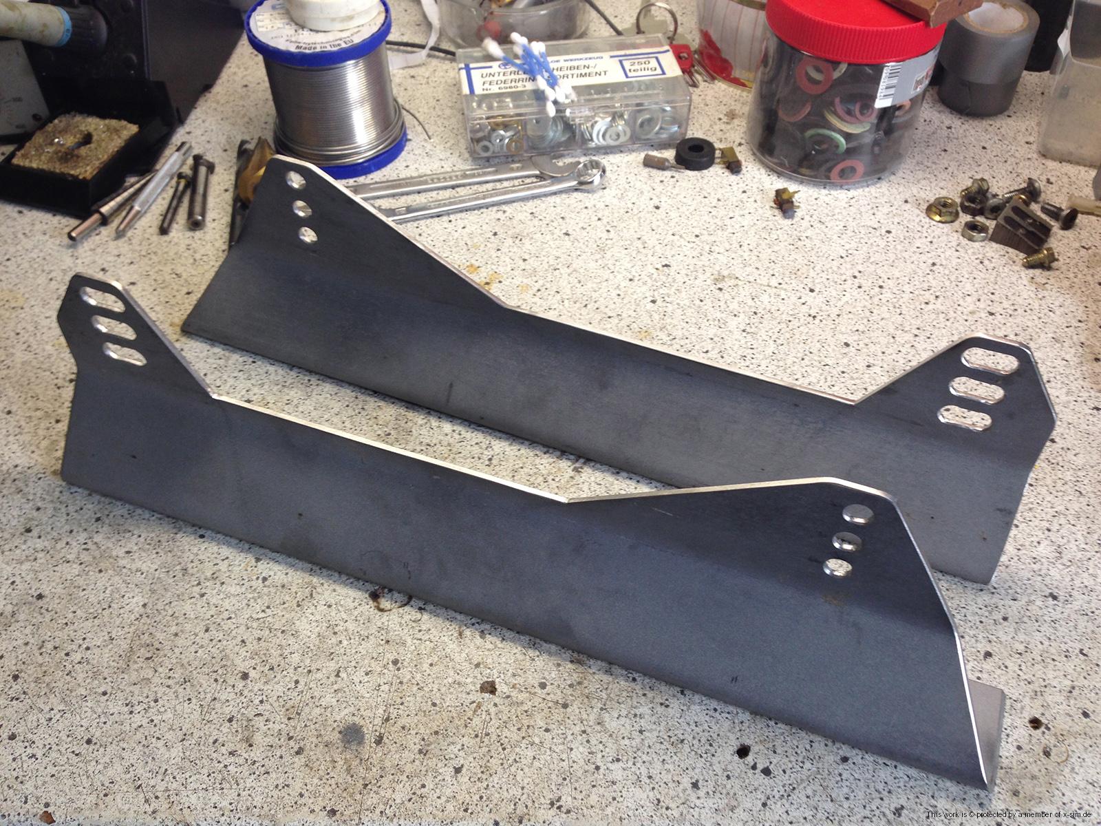

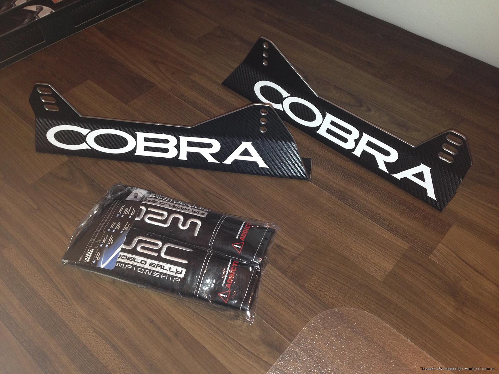

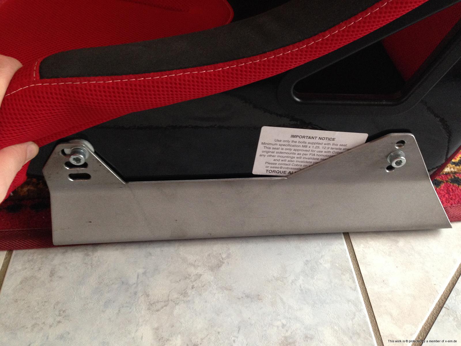

Beginnen wir beim neuen Schalensitz! Ich kann allen Neulingen nur ans Herz legen, habe mich auch für schlau gehalten und keinem
geglaubt, wer billig kauft der kauft 2 mal... seht selbst! Da mir der Händler den Sitz zwar günstig abgeben konnte, jedoch die Winkelkonsolen
nicht rausrücken wollte, habe ich mir die einfach selbst gebaut :lol: Ich find die sehen sogar noch besser aus, als die die er hatte 8-)
Let's start with the new bucket seat! I can put all newcomers only to the heart, have kept me for cunning and no
believed, who buys cheap buys 2 times ... see for yourself! Since I was able to leave the seat low, the dealer, but the angle brackets
did not want to budge, I've simply built himself: lol: I love the look even better, than he had 8-)
2658265926602661

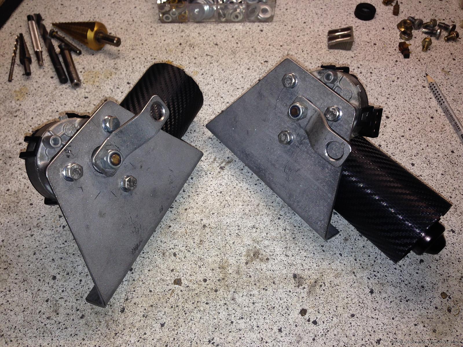

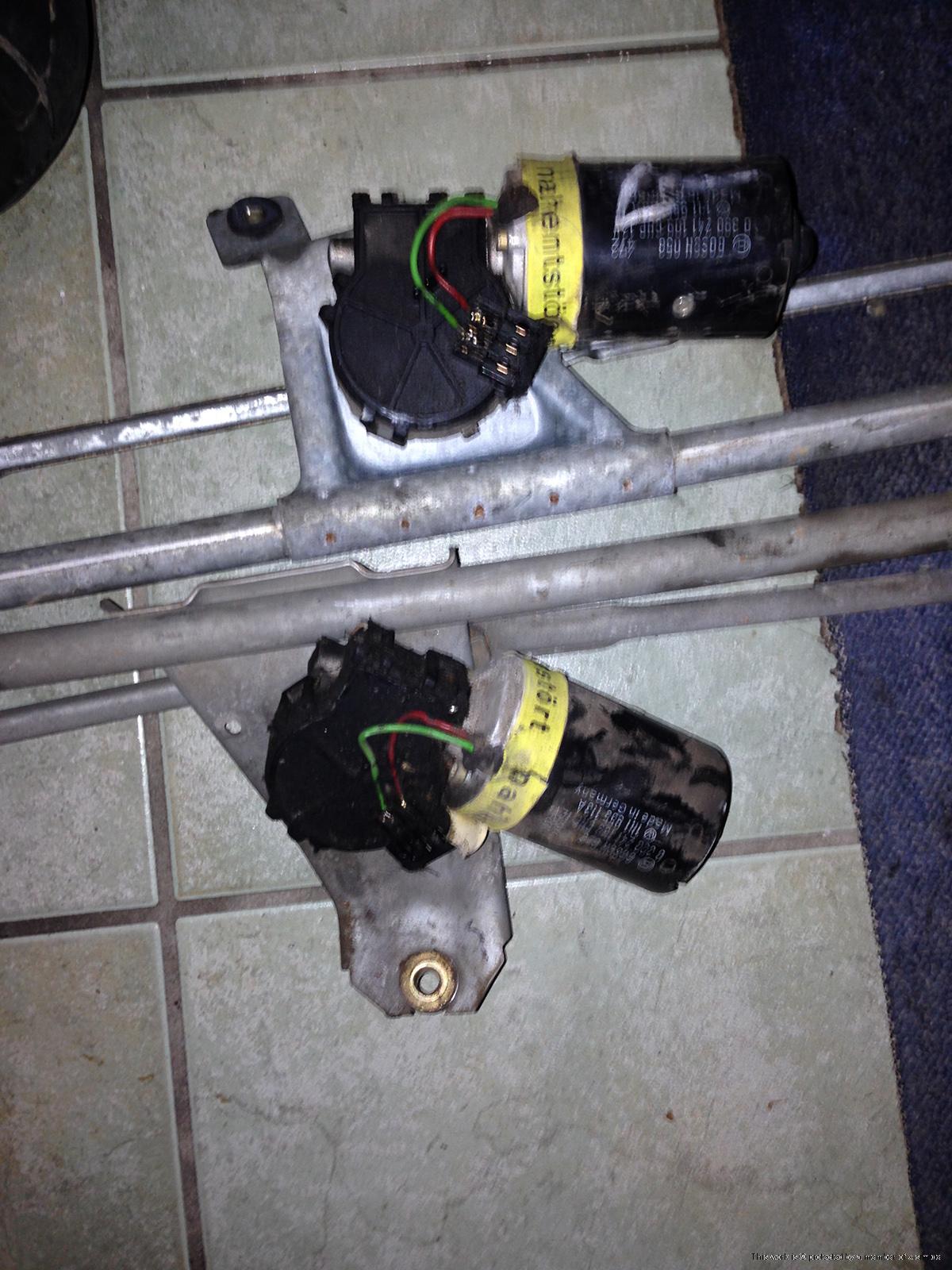

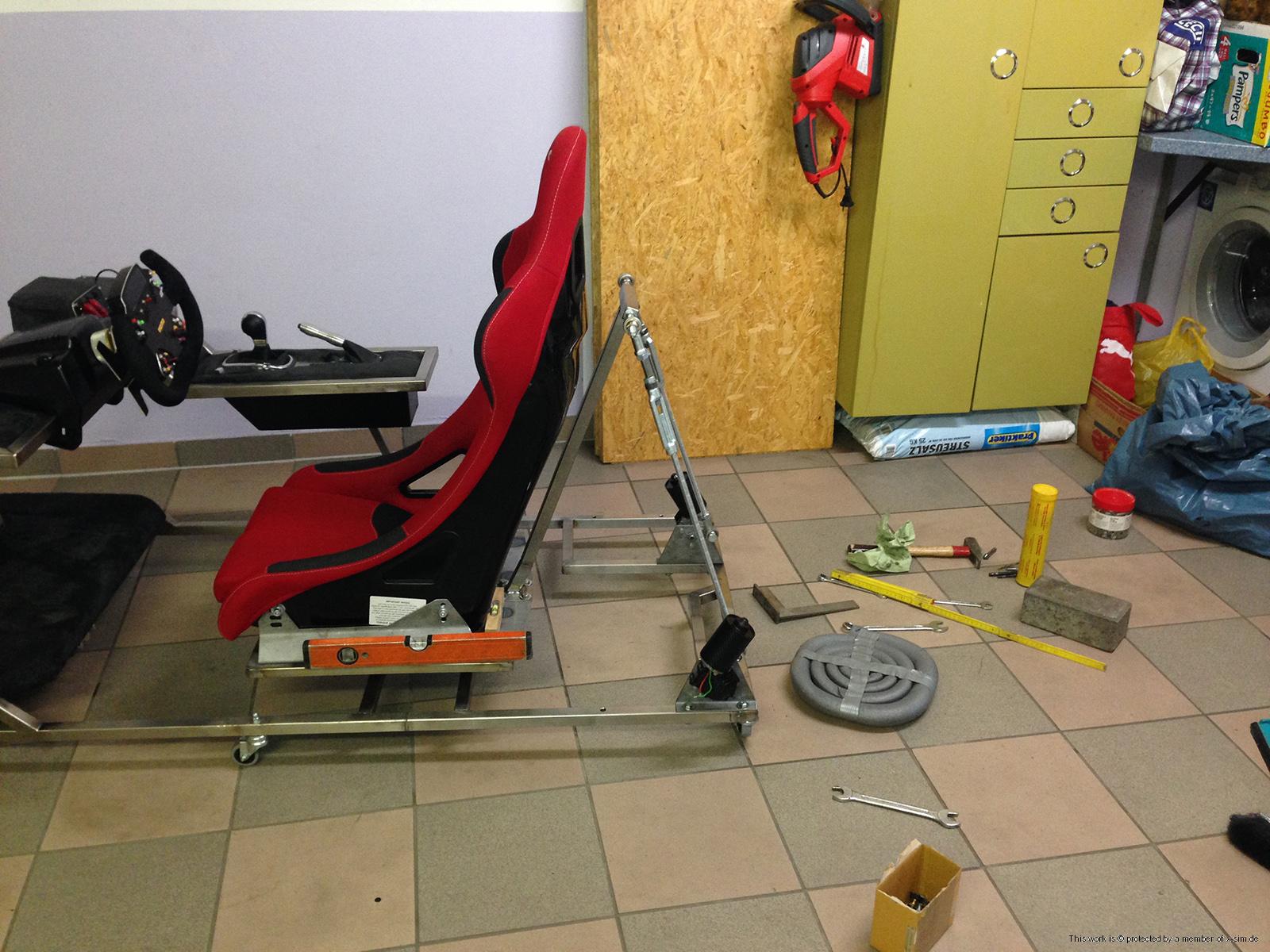

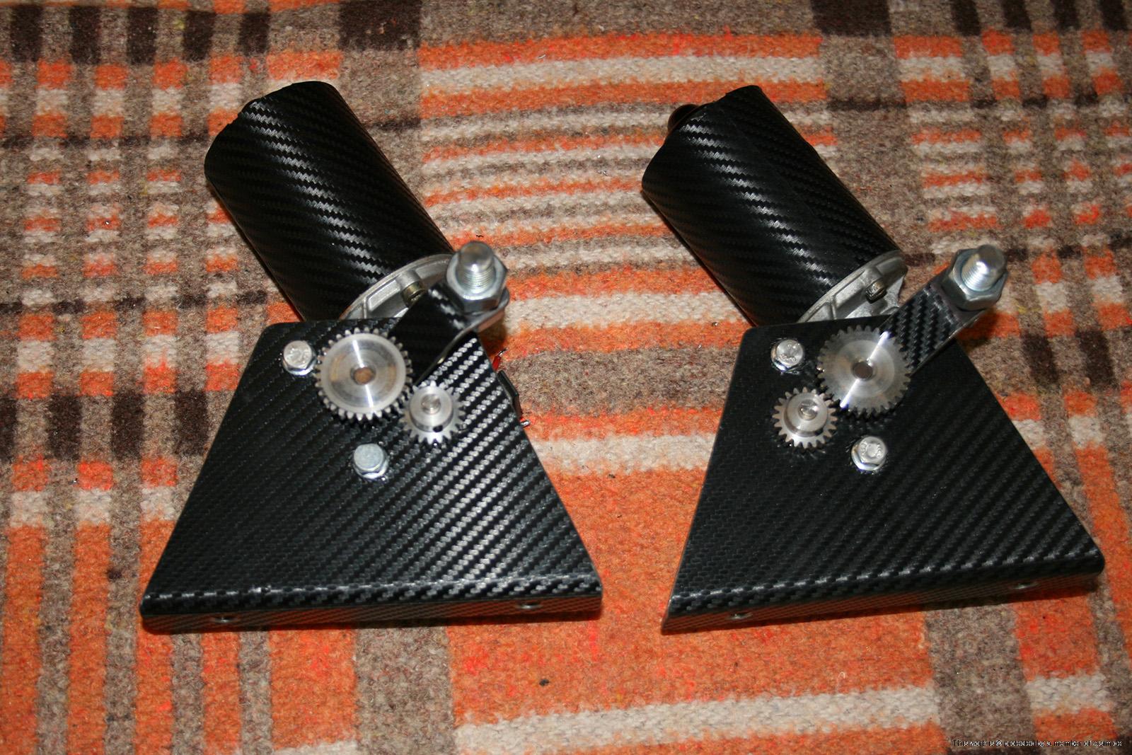

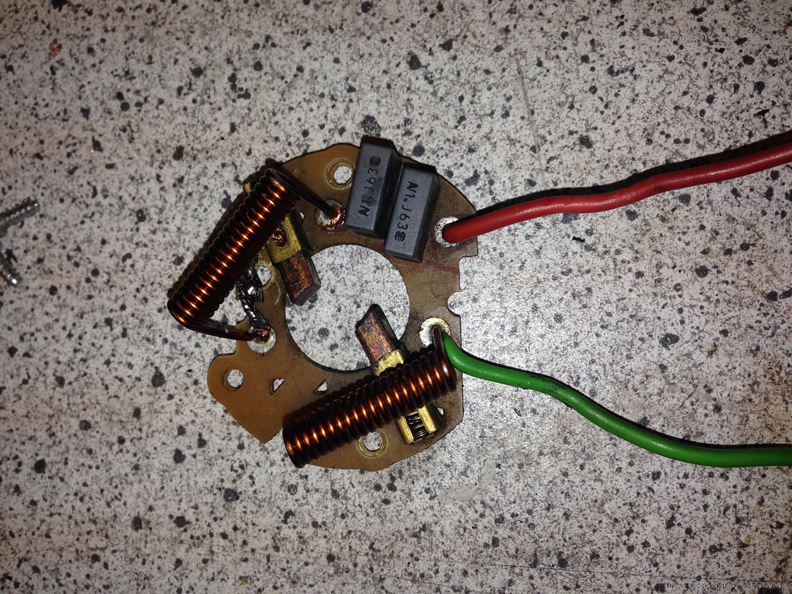

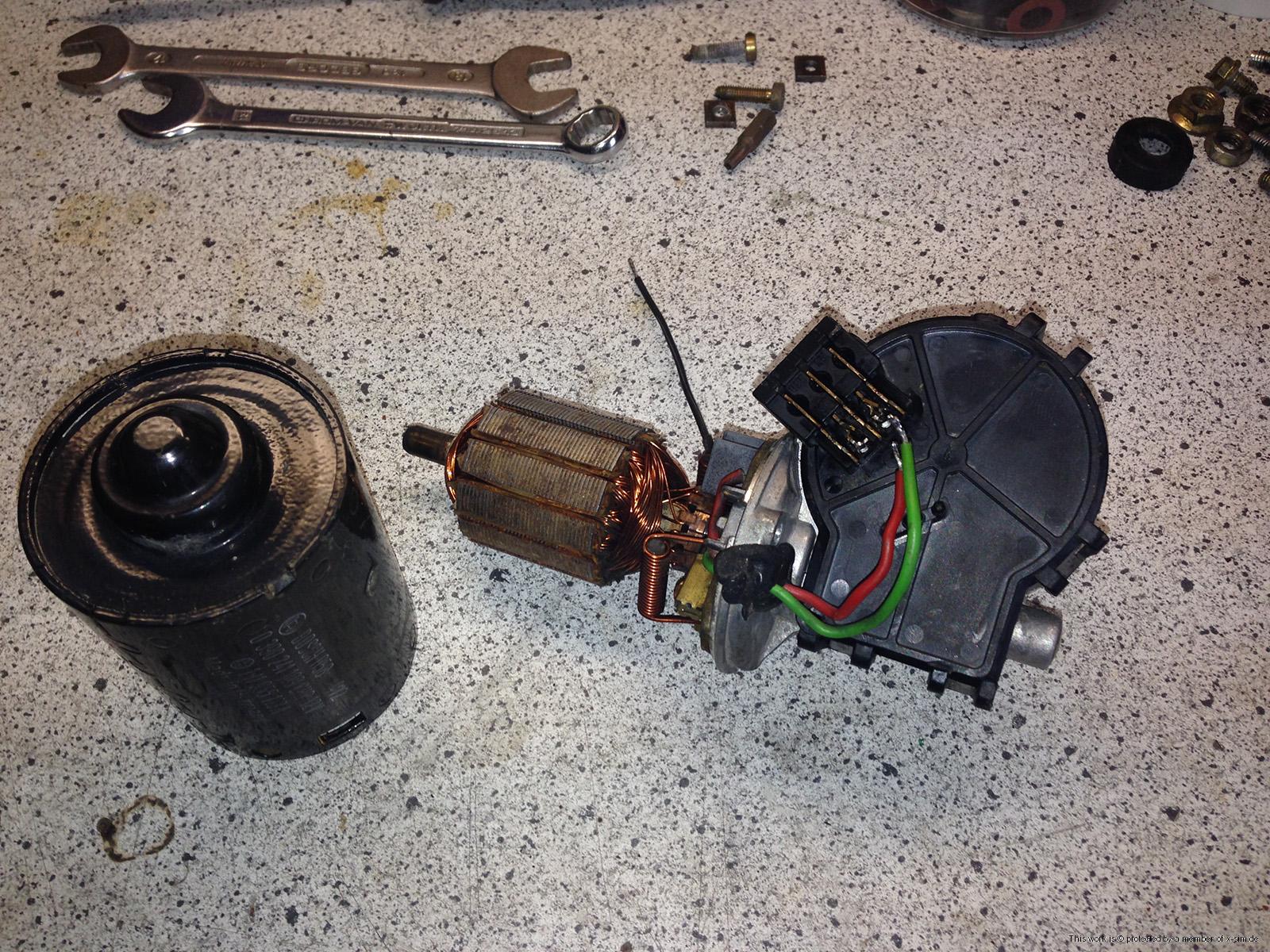

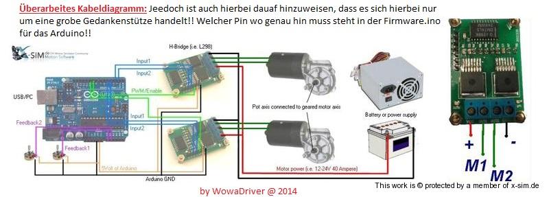

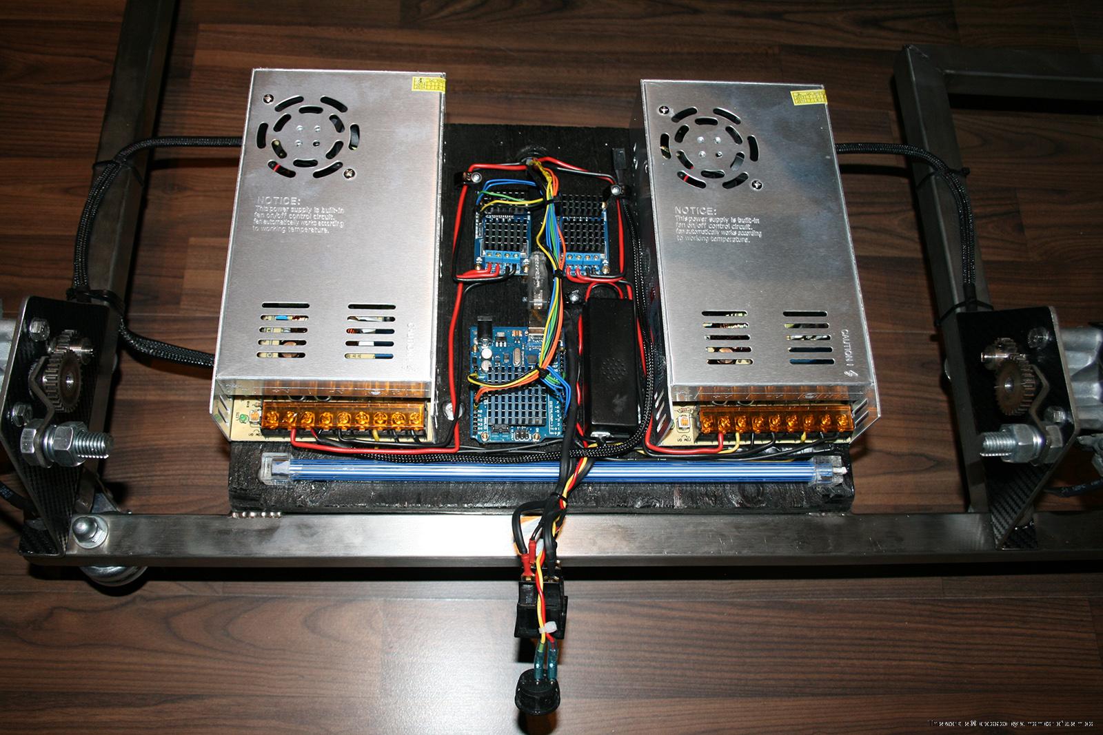

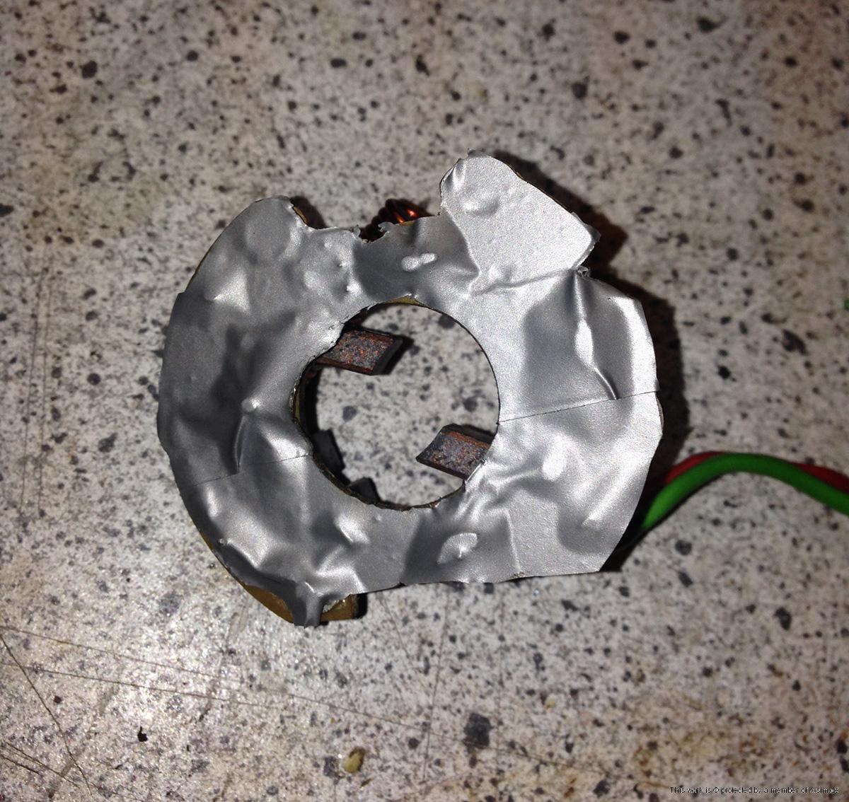

Als nächstes wollte ich erstmal zum testen was gebrauchtes kaufen, also ab zum Schrotti für 5€ 2 Wischermotoren aus einem VW und 2 Kardan-
gelenke besorgt. Billiger geht echt nicht mehr... gut man muss diese ein wenig reinigen aber kommt, das ist die 10 min Arbeit echt wert!

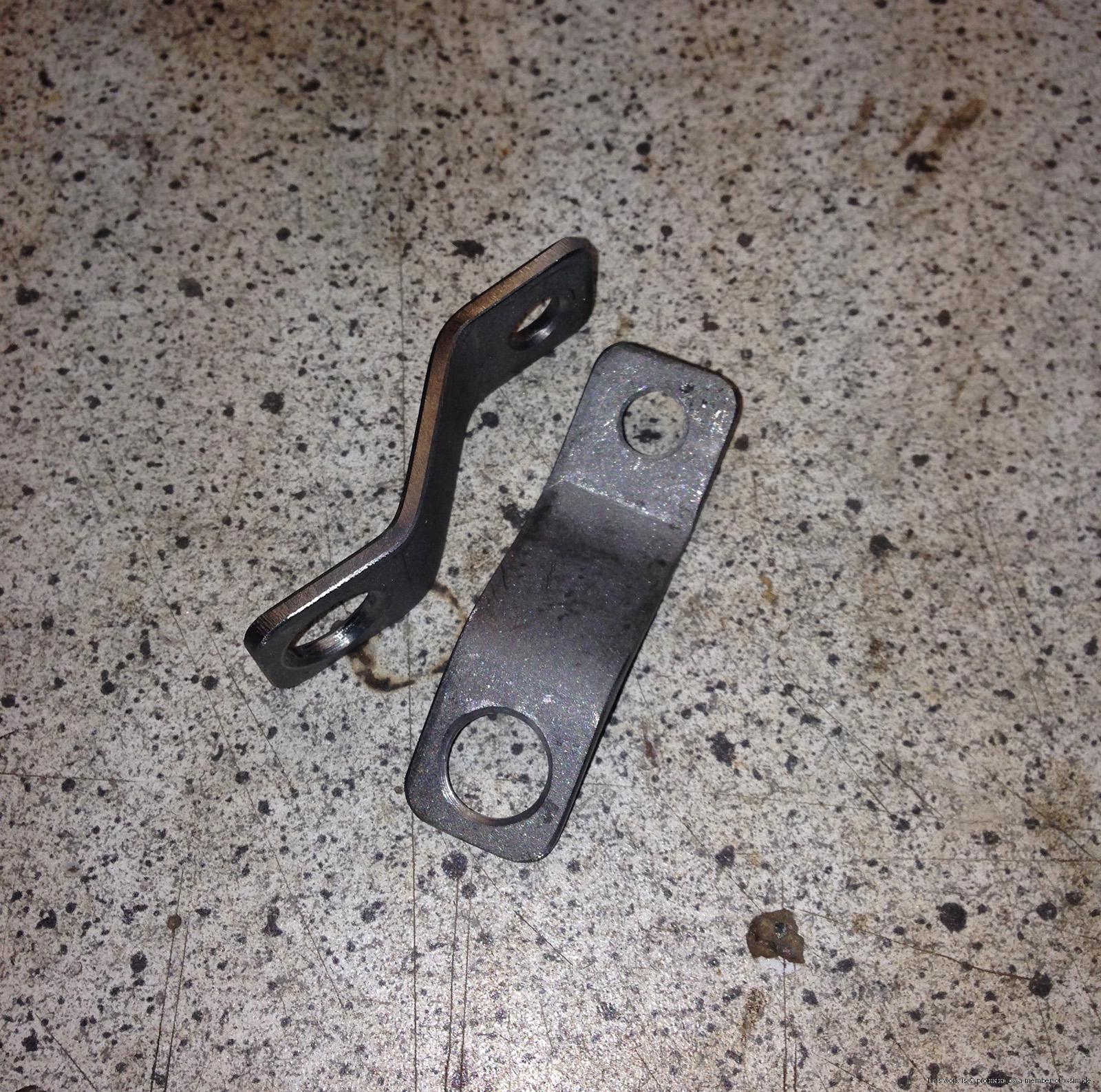

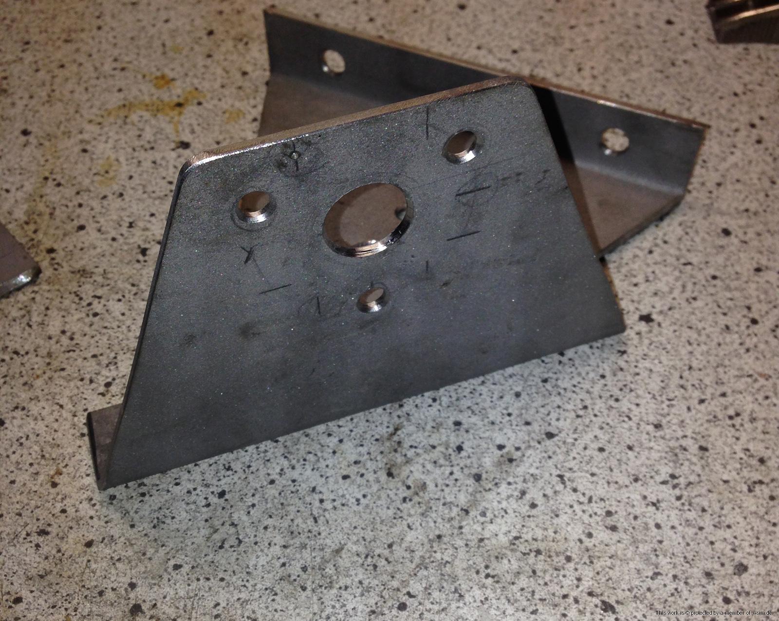

Die Motoren habe ich gleich mal umgebaut wie es hier des öfteren schon durch Anleitungen gezeigt wurde (Hierfür auch vielen Dank!!)

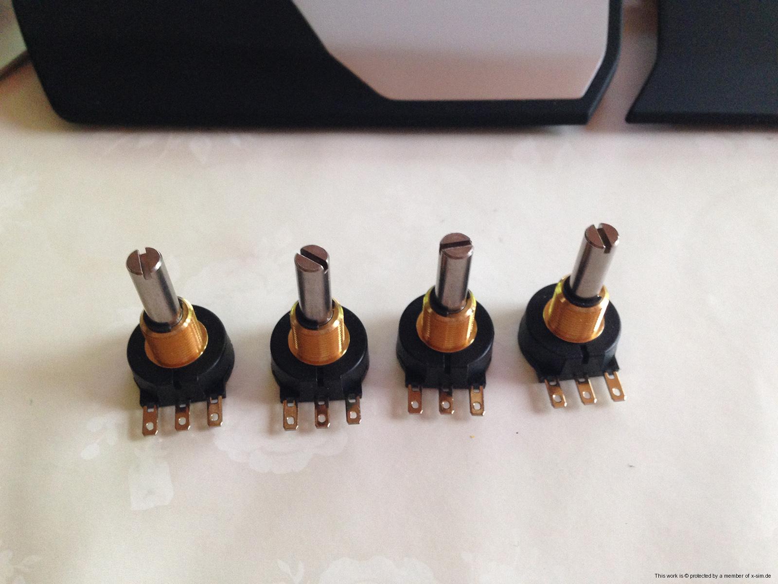

Gleich noch schnell aus 3mm Blech die Motorhalter und Hebelarme (45mm) erstellt. Die Potiabfrage mache ich über eine Zahnradpaarung.
Diese geht bei mir sehr gut auf. Mein Potidrehbereich hat 270° und ich geh von einer 180° Bewegung der Hebelarme aus somit ergibt sich
eine optimale 20/30 Zahnradpaarung damit der Drehbereich des Potis voll ausgeschöpft wird!
Next, I wanted to first try to buy something used, so please Schrotti 5 € 2 wiper motors from a VW and 2 gimbal
joints concerned. Cheaper is really not ... well you have this a little clean but comes, that is the 10 min work well worth it!
The motors I have the same time rebuilt as it was shown here often already by instructions (For this many thanks!)
And yet another fast from 3mm plate the motor mount and lever arms (45mm) created. The Potiabfrage I'm a gear pair.
This works for me very well. My Potidrehbereich has 270 ° and I go from a 180 ° movement of the lever arms thus results
an optimum 20/30 gear pair so that the rotation range of the potentiometer is fully exhausted!

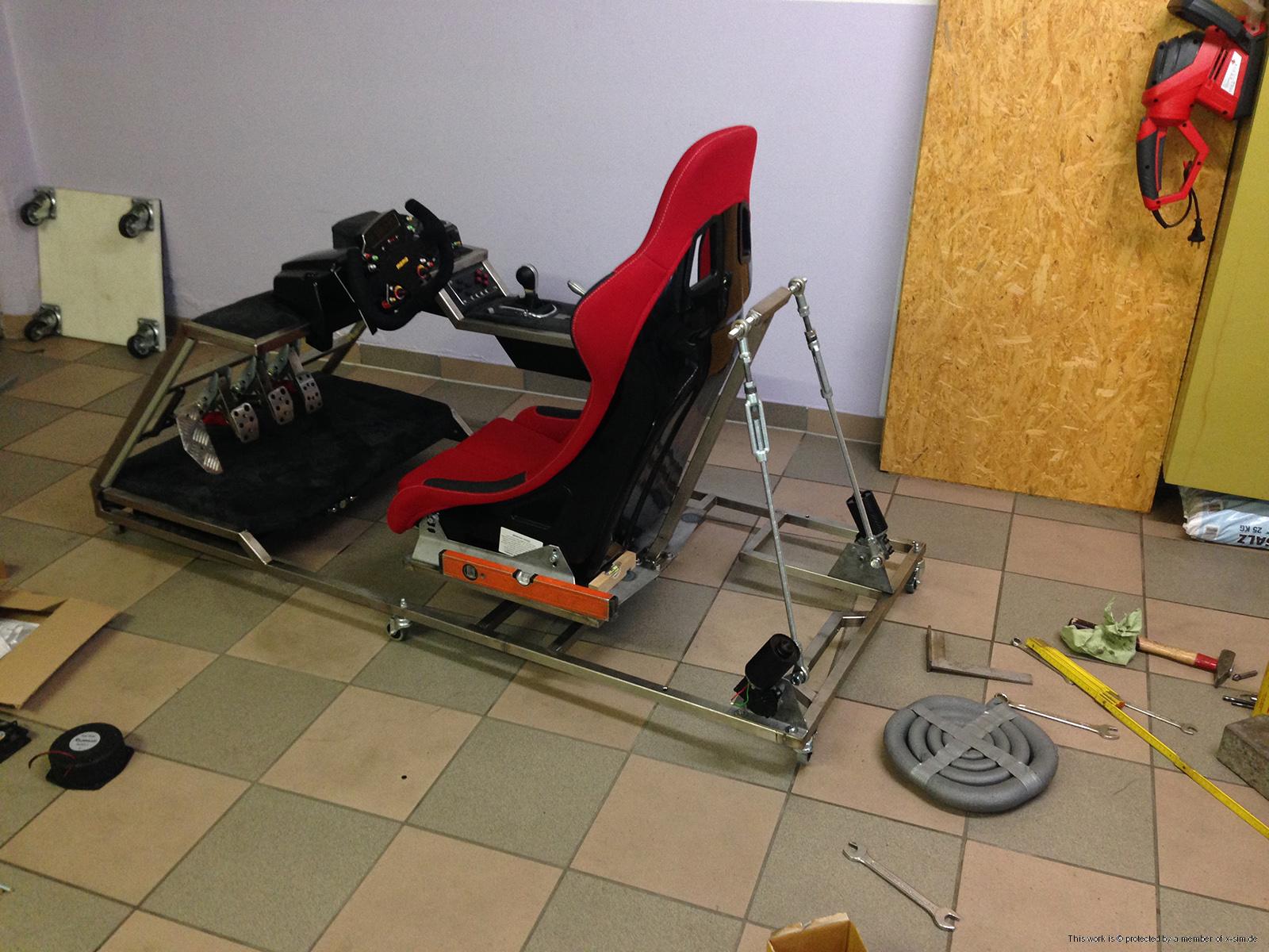

266226632664266526662667266826782669

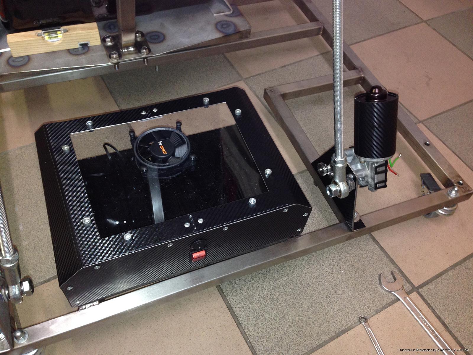

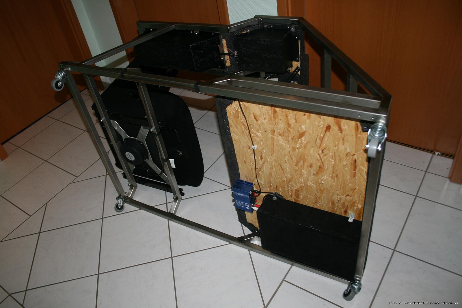

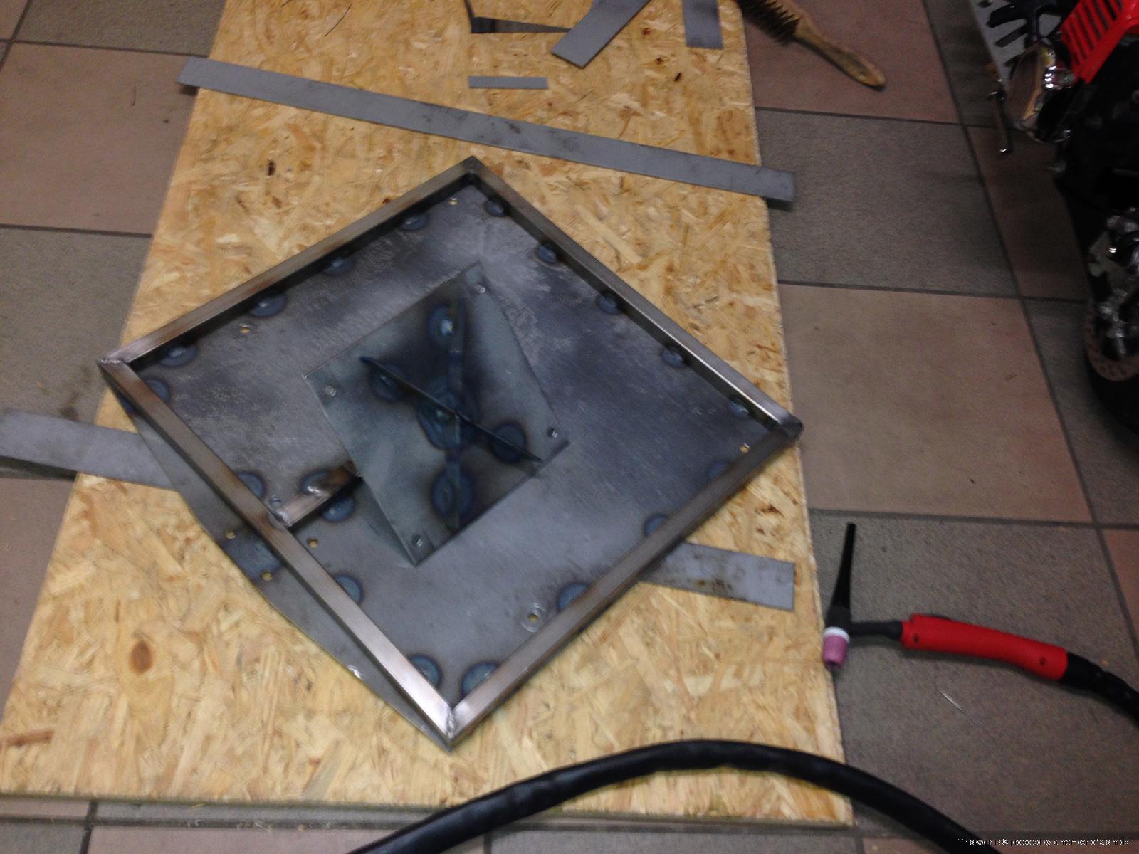

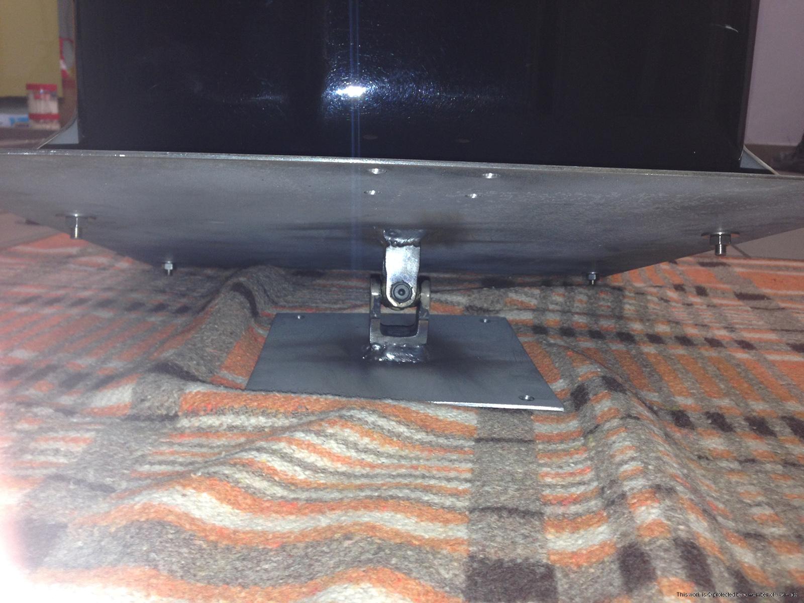

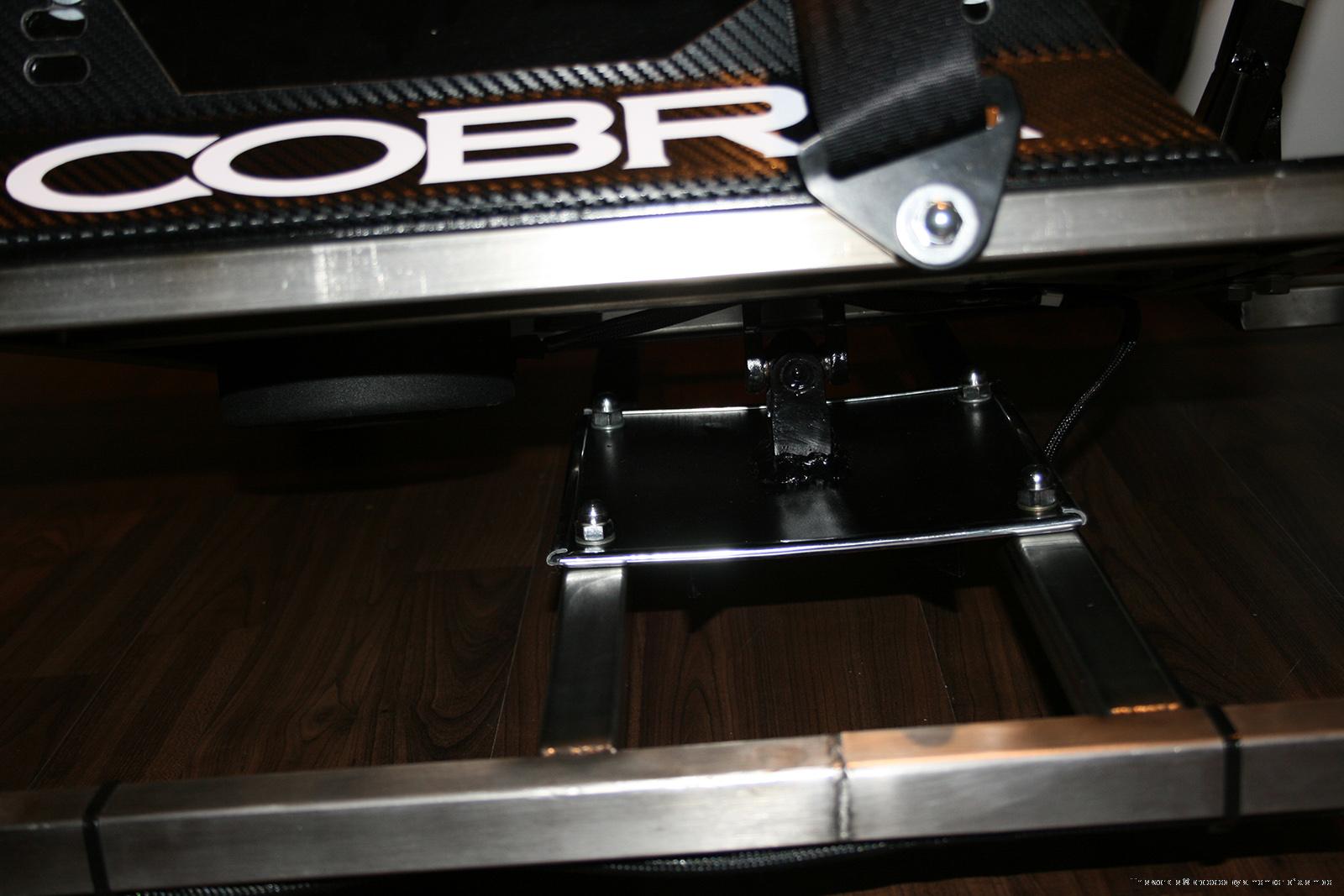

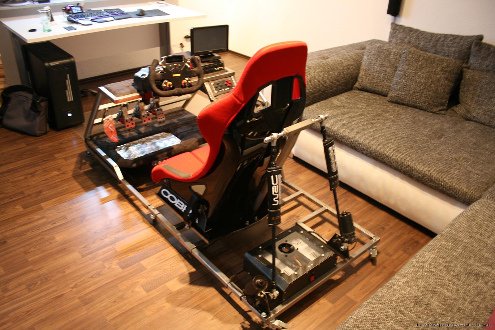

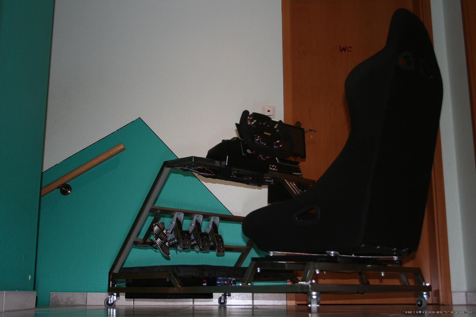

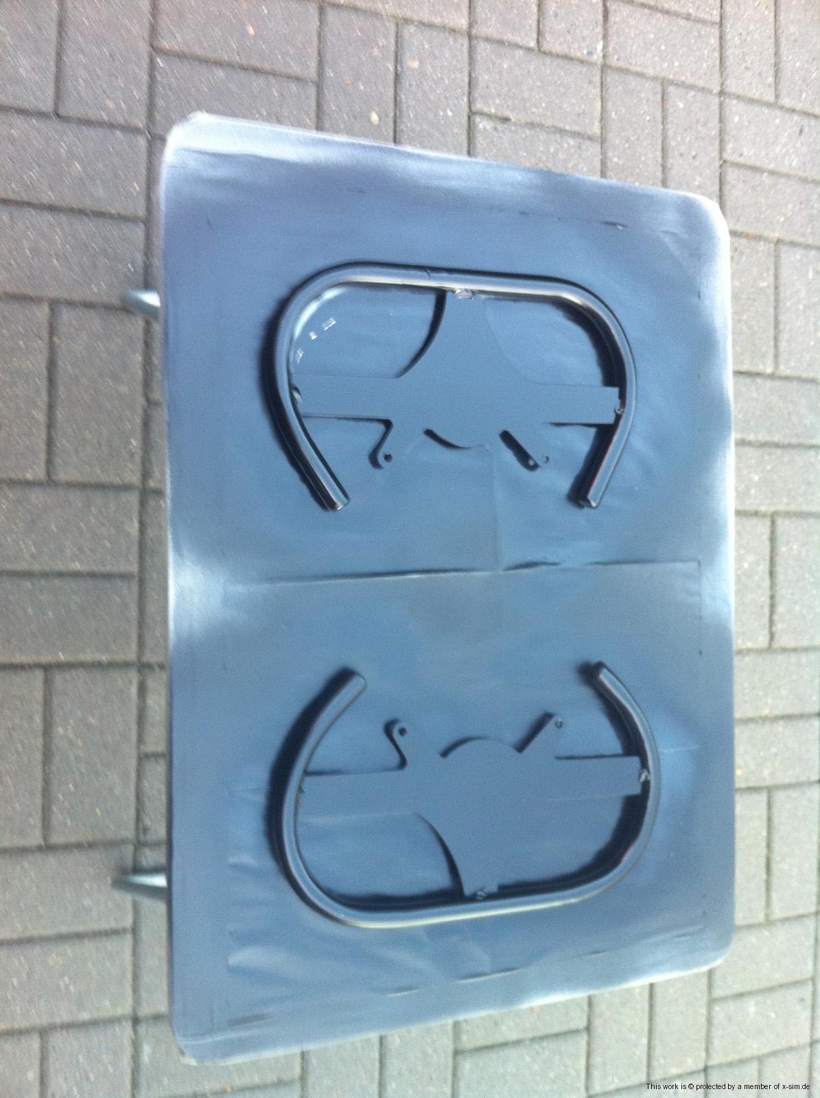

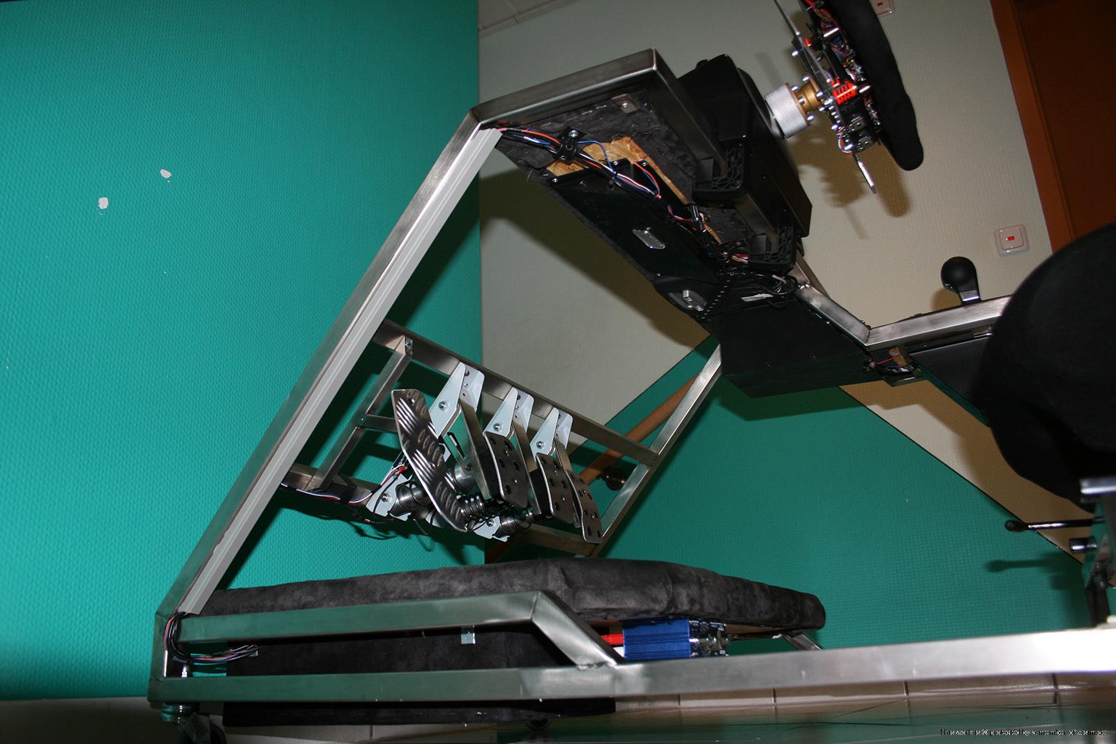

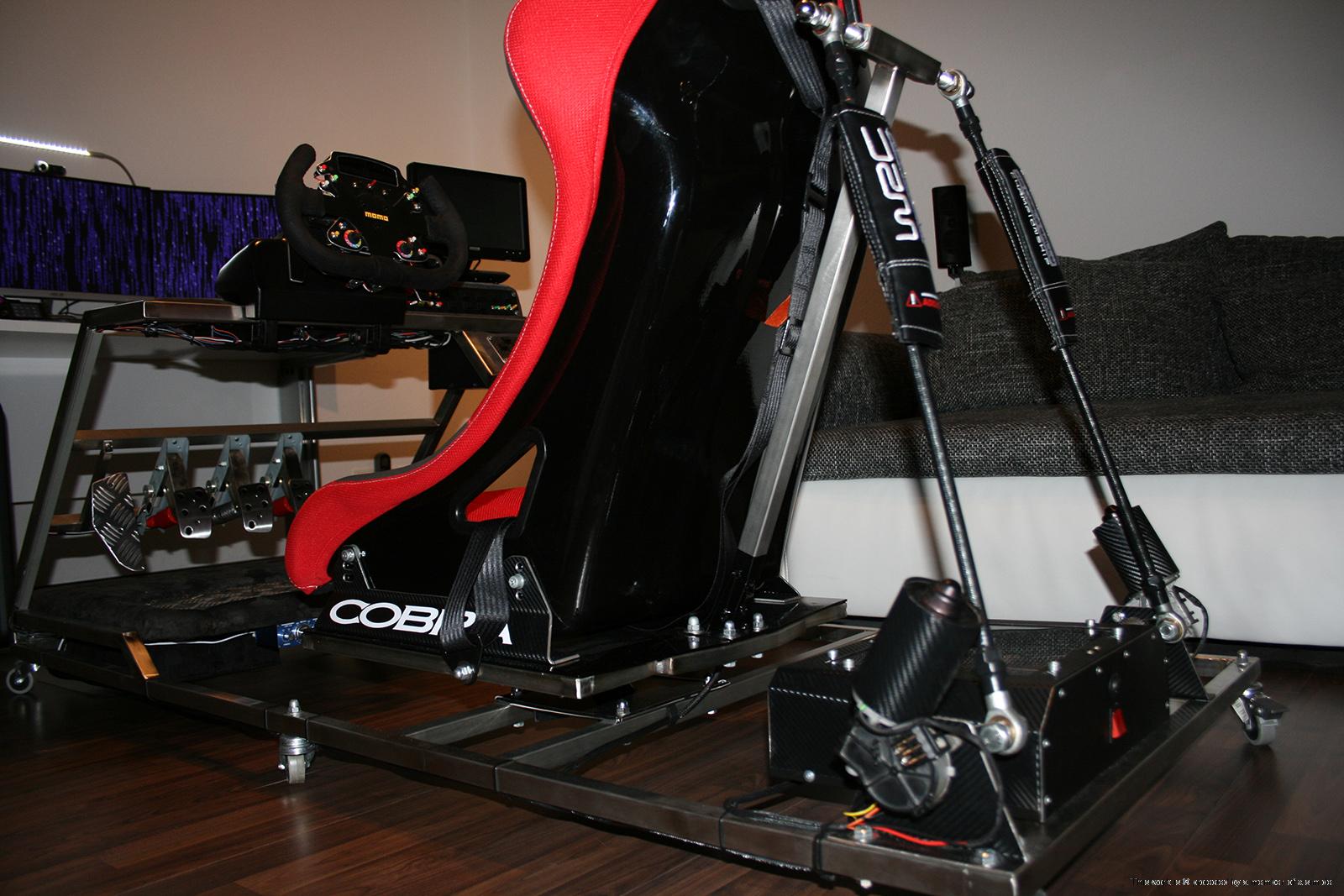

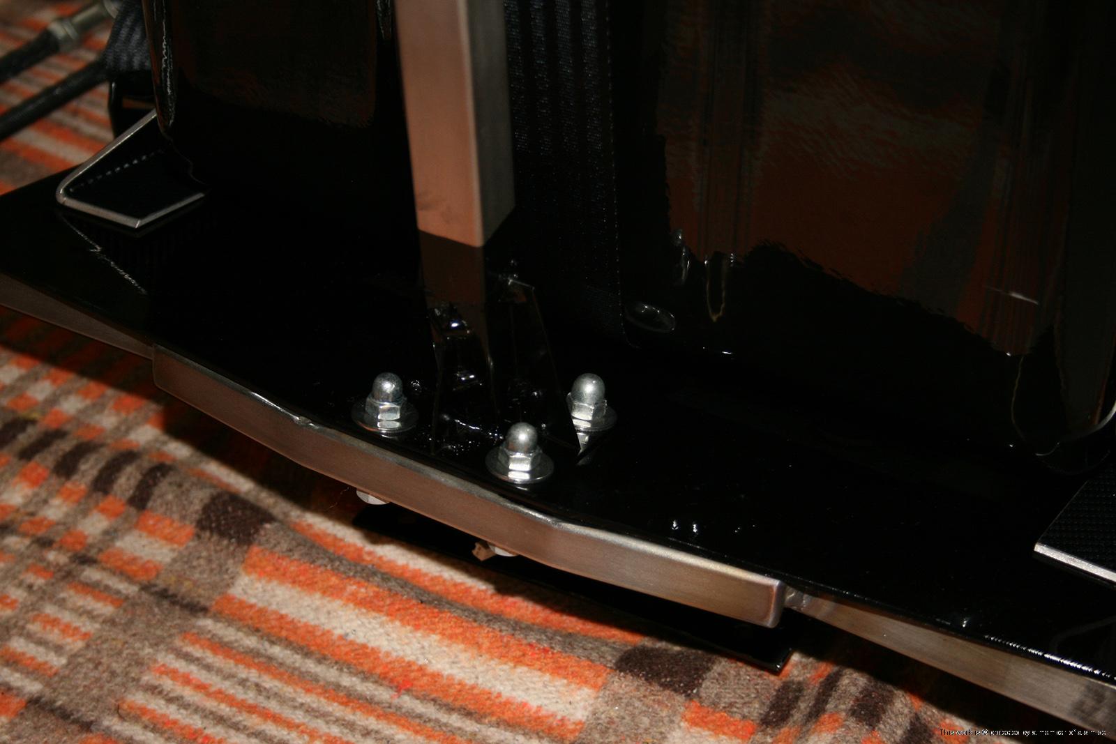

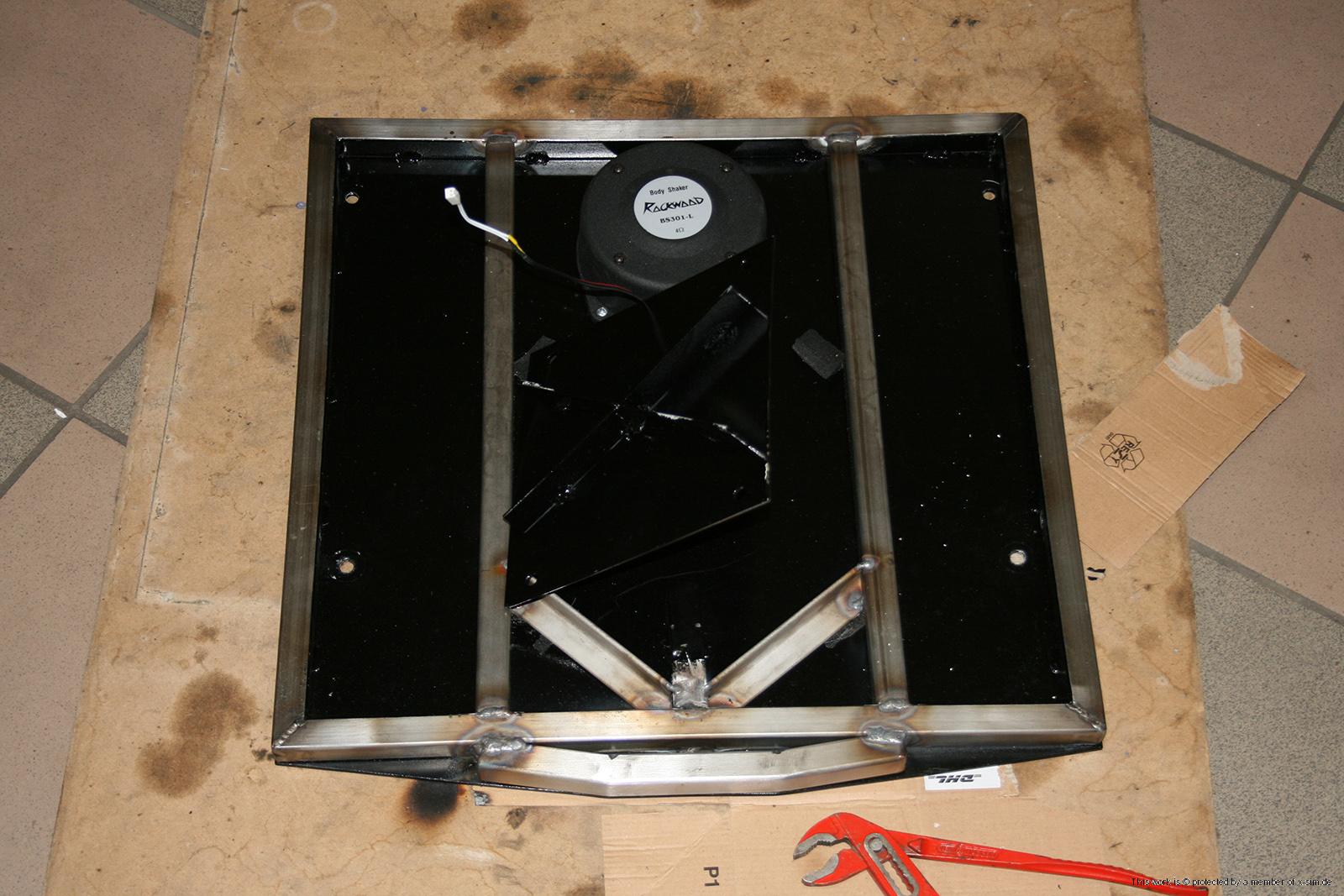

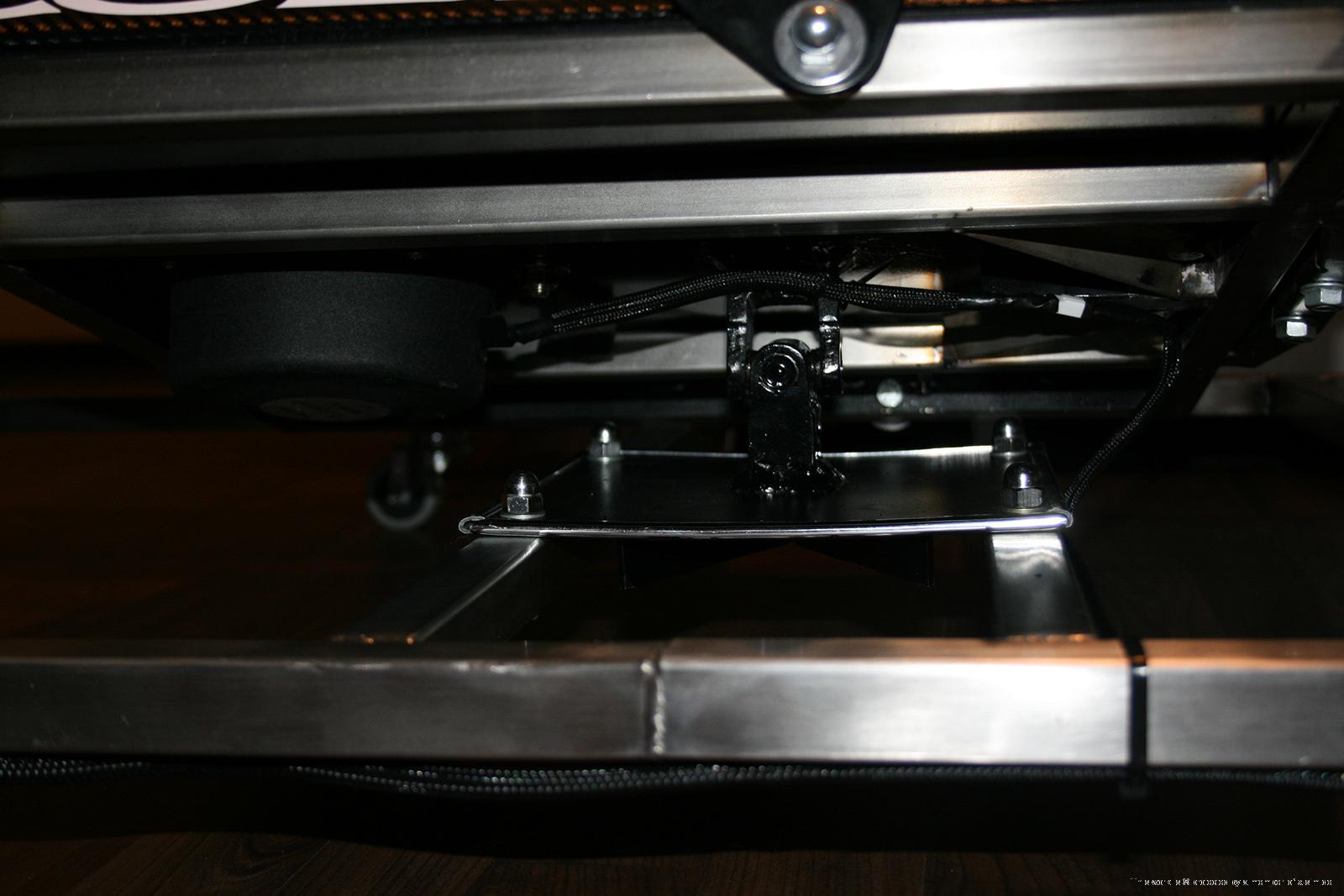

Als Motionplattform habe ich ebenfalls 3mm Schwarzblech verwendet, musste aber feststellen, dass es zu labrig an der Motionstange ist
und mitfedert, sodass ich eine Rahmenkonstruktion zur Verstärkung darunter geschweißt habe! Das gesamte Rig hat sich um etwa 600mm
verlängert, was für meine momentane Wohnung echt das Maximum ist, aufgrund von der Bewegung... leider :roll:
Nachdem alles einmal grob vormontiert war, bin ich selbst fast von den Socken gefallen, der Winkel zwischen Motionstange & Gewindestangen
ist meiner Meinung perfekt!
As a motion platform I have also used 3mm black plate, but realized that it is too labrig on the motion rod
and rebounds, so I have a frame construction for reinforcement welded underneath! The entire rig has 600mm by about
extended, which really is the maximum for my current apartment, due to the movement ... unfortunately: roll:
After everything was assembled once coarse, I'm even almost fell off the socks, the angle between the motion rod & threaded rods

Nun ja für die Stromversorgung habe ich mir gleich 2x 30A Trafos bestellt um Leistungsspitzen ausgleichen zu können, auf Empfehlung von
Yokoyoko. Damit alles schön clean bleibt musste also eine Schaltbox her, welche alles ein/abschalten kann, sowie Platz für alle Steuereinheiten
hat. Bis hierhin ist der Stand der Dinge jetzt. Alle restlichen Komponenten sind nun eingetroffen und ich denke ich werde das
"Elegance Rig" diese Woche zum finalen v2.0 Stand bringen können. Jedoch kommt dann noch der ganze Software Krams wo ich hoffe
das ihr mir kräftig unter die Hände packen werdet... :roll: damit hatte ich noch nicht soviel Zeit mich zu beschäftigen.... LEIDER :oops:
Well for the power supply I ordered the same 2x 30A transformer to compensate for power peaks, on the recommendation of
Yokoyoko. To ensure that everything stays nice and clean so had a switchbox ago, which can do everything on / off, as well as space for all control units
has. Up until now the state of things is * All remaining components have now been received and I think I will
"Elegance Rig" can bring this week for the final v2.0 Stand. However, then comes yet the whole software Krams where I hope
that shall ye me strong pack under the hands ...: roll: so I have not had much time to deal with me .... UNFORTUNATELY: oops:
267526762677

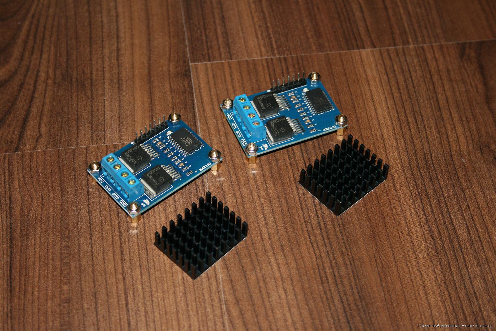

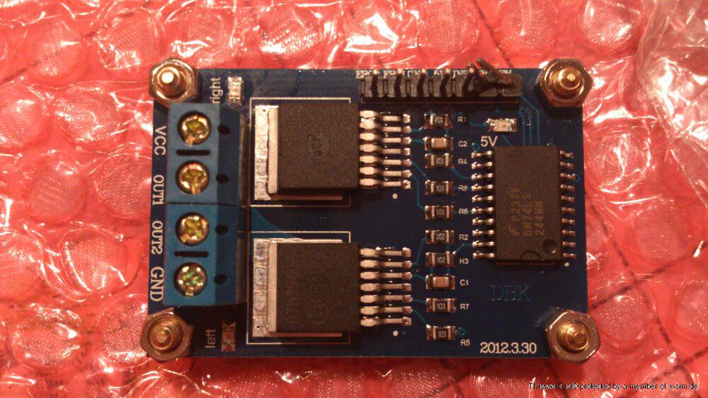

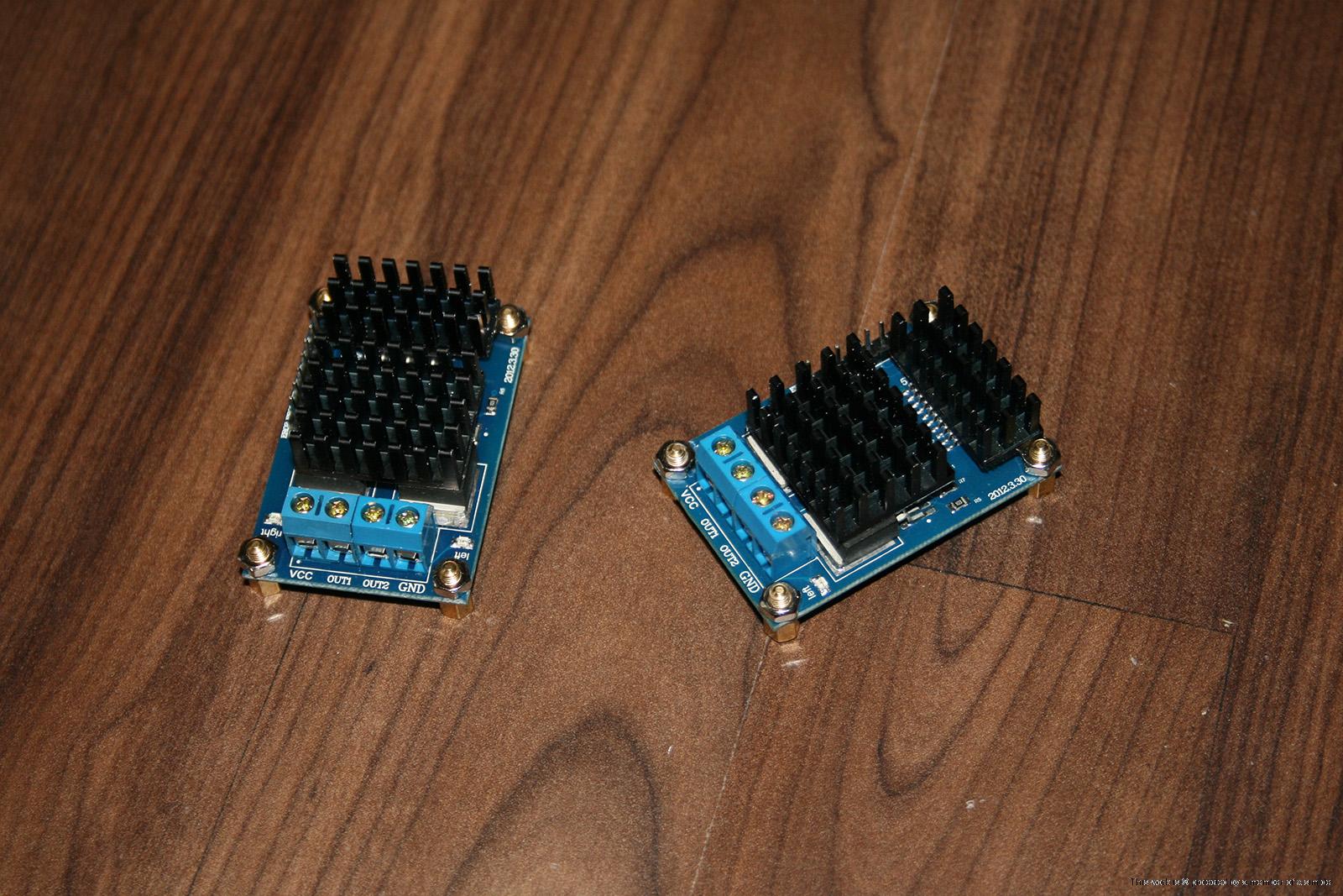

Nachdem die Hardware endlich komplett bei mir eingetroffen ist, habe ich diese erstmals ausgepackt und auf funktion getestet!
Alles verlief erfolgreich, obwohl teilweise Hardware aus China, wie die H-Brücken bestellet wurden!
After the hardware has finally arrived complete with me, I have this unpacked for the first time and tested for function!
Everything went well, although some hardware from China, such as the H-bridges were bestellet!

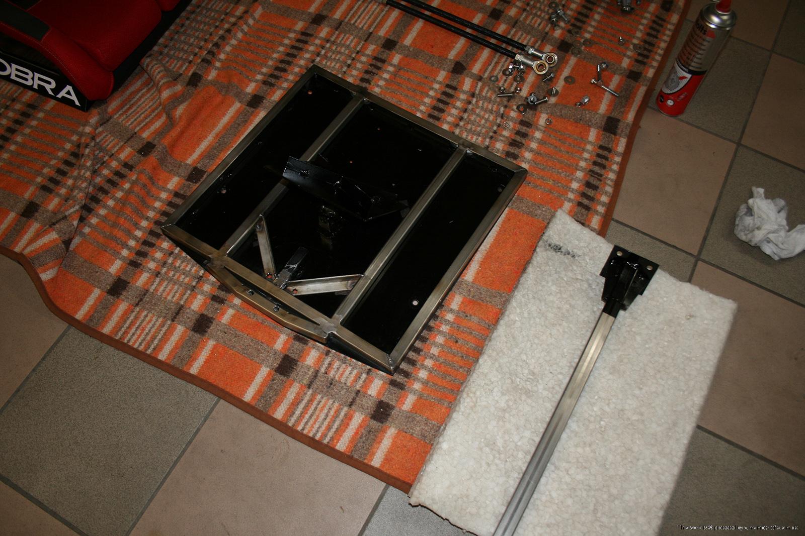

Eigentlich wollte ich mich nun ans zusammen bauen wagen, nachdem die Motionplatform für den Sitz lackiert war...
Nun ja sagen wir es mal so, ich habe diese auch zusammen gebaut, jedoch aber schnell gemerkt das ich einenk konstruktiven
Fehler missachtet hatte... Und zwar hat sich der Hebel hinterm Sitz ziemlich stark hin und her biegen lassen, da er nur ein
der Blechkonstruktion befestigt war... Darauf hin habe ich wieder das Schweißgerät rausgeholt und ein paar zusätzliche
Sträben verschweißt, sodass die Befestigung direkt durch die besagten Sträben verläuft!
Actually, I would venture to the build myself together, now that the motion platform was painted for the seat ...
Well let's say it this way, I also built this together, but however quickly realized that I a Konstruktven
Disregards error had ... And the lever has it behind the seat can be quite strong turn back and forth, as it only
sheet metal design was fixed ... Well out, I again brought out the welder and a few additional
Sträben welded so that the fastening runs directly through said Sträben!
2747 2748 2749 2750 2753

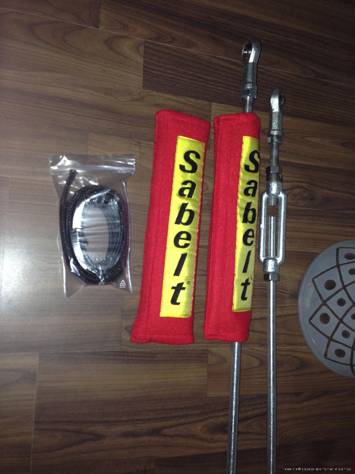

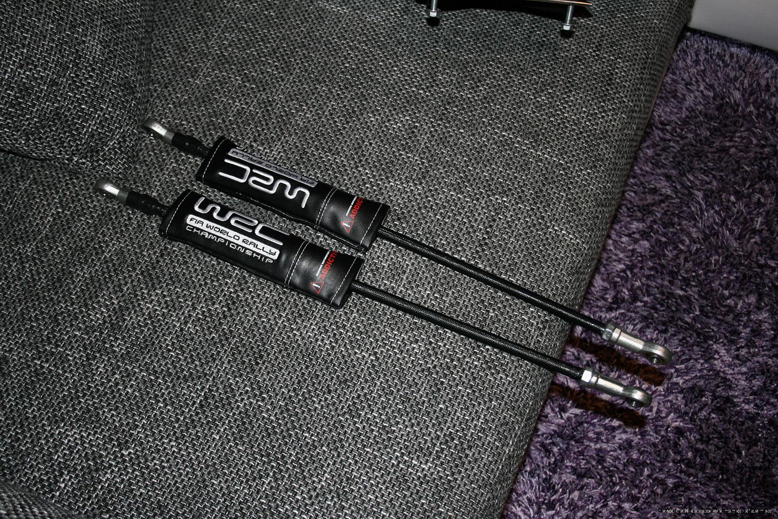

Der fertige Sitz mit den follierten Sitzwinkeln und den Cobra Aufklebern muss ich sagen sah dann schon echt schick :shock: aus!!!
Anschließend habe ich auf den Tipp eines User gehört und mir die weiche Fußstütze deutlich besser fixiert und noch mit einem
Alublech versehen, sodass man jetzt auch bequem mit Schuhen fahren kann. Ich kann an dieser Stelle nur sagen, vielen Dank für diesen
Tip!! Hatte vorerst gedacht es muss bequem und komfortabel sein, aber das war der komplett falsche Gedanke...
Anschließend habe ich das Rig komplett bis zur Motion Steuerung neu verkabelt, sodass nur noch das Motion Kit angeschloßen werden musste!
The finished seat with the seat follierten angles and the Cobra stickers I have to say then already looked really chic: shock: out!
Then I heard on the tip of a user and significantly better fixed my soft footrest and yet with a
Aluminum sheet provided, so you can ride comfortably with shoes * I can only say at this point, thank you for this
Tip! Had initially thought it must be comfortable and comfortable, but that was the completely wrong idea ...
Then I have the rig completely re-wired to motion control, so that only had to be closed the Motion Kit!

Jetzt folgte nach dem ganzen Build wieder der Umzug von der Garage in den 3 Stock ins 70 km entfernte Hannover meiner Studentenbude!
Als das Rig endlich da war, war ich froh wie 10 kleine Jungen, dass es überhaupt in die dafür vorgesehene Abstellecke gepasst hat, wie Arsch auf Eimer!
Now followed after the whole build again the move from the garage to the 3rd floor, 70 km away from Hannover to my dorm room!
As the rig was finally there, I was happy as 10 small boy that has ever fitted in the space provided Abstellecke like ass on the bucket!
2756 2757 2761
Nachdem alles wieder in der Bude war, ich paar freie Minuten hatte ging auch schon das Verkabeln los... Junge junge, ich sag nur son paar Kabel können
schon echt viel Zeit in Anspruch nehmen... Vorallem wenns hübsch aussehen soll... :roll: Vorerst habe ich die Schaltkastenplatte angefertigt und Lackiert!
Die Bohrung für die Platinen positioniert und grob die Verkabelung durchdacht! Nun ja und dann ging es auch schon los. Muss sagen bin echt zufrieden
mit der sauberen Verkabelung!
After everything was back in the booth, I had some free minutes was already the wiring going on ... Young boy, I say only but few cables can
already really take a lot of time ... Especially wenns should look pretty ...: roll: For now, I made the switch plate and painted!
The hole for the boards and positioned roughly thought out the wiring! Well, then it was also going on already. Must say I'm really satisfied
with the clean wiring!
2754 2758 2759 2760 2762 2763 2767 2766
Das ist übrigens mein Wiring-Diagramm:
Incidentally, this is my wiring diagram:

Nun ja und so sah es es zwischenzeitig in meinem Wohnzimmer aus.... Junge Junge wenn das Frauchen gesehen hätte :lol:
Und was dabei rausgekommen ist könnt ihr auf den nachfolgendes Fotos begutachten!
Well yes and so it saw it between time in my living room .... Young boy if the mistress would have seen: lol:
And what came out here can you examine the subsequent photos!
2764 2765
Nachdem die Verkabelung durchgeführt war folgent deie ersten Tests nach sirnonames Anleitung!!
Hierbei habe ich einige Fehler gemacht, welche ich nun für neue Beginner/Anfänger erläutere:
    - es ist wichtig, dass die Motoren mit der richtigen Polung angeschloßen sind, sonst funktioniert die Test-Anfahrung im INterface Settings von x-sim nicht!
    - desweiteren darf nichts in der USO =Universal Serial Output eingetragen werden, dass heißt kein Com.Port oder sonstwas vom Arduino...
    - es werden einfach sofort 2 Achsen angelegt, welche die gwünschten Effekte, in meinem Fall 25,26,27 enthalten und schon kann es los gehen, nach dem man im Extractor ein Gameprofil angelegt hat und ein Spiel gestartet hat...
    - und jetzt der wichtigste Punkt für meinen Fall... Sollte jemand das selbe doofheits Level besitzen wie ich, dann passt jetzt auf!!!
    Nachdem die Achsen erstellt sind und das Game läuft, fahrt eine Runde Unfallfrei damit sich die Software selbst kalibrieren kann... Ist dies geschehen,
    dann müsst ihr wieder zurück ind den x-sim converter und auf den dicken fetten START Knopf drücken damit euer Simulator anfängt sich zu bewegen...
    Ich habe das leider aufgrund mangelnder Software Kentnisse und vorallem Abläufe nicht gewusst und habe das Problem sonst wo gesucht, warum der
    Simulator nicht läuft!!
im Endeffekt ist es so, dasss die Firmware von sirnoname für das Arduino echt ready to play ist! Man muss nur noch Achsen erstellen und die Xpid
Einträge zuweisen, schon bewegt sich er Simulator.... Zur Profilerstellung empfehle ich das Tut von yokoyoko!!
After the wiring was performed ENSUING deie first test after sirnonames instructions !
Here I have made ​​some mistakes , which I now explain for new Beginner / Beginners:
- it is important that the motors are connecting port of the correct polarity , otherwise the test Anfahrung does not work in INterface settings of x -sim
- besides nothing in the USO may be Universal Serial Output entered , ie no Com.Port or whatever from the Arduino ...
- it can be easily applied immediately two axes which the wanted effects , included in my case, 25,26,27 and you're set to go , after you have created a
profile in Game Extractor and has started a game ...
- and now the most important point for my case ... If anyone have the same goofy ty level as I have , then fits now on !
After the axes are created and the game is in progress , ride a lap accident free so that the software can calibrate itself ... Once this is done ,
then you have to back ind the x -sim converter and the big fat START button press so that your simulator starts to move ...
I did not know that , unfortunately, due to lack of software end levels and especially processes and have the problem anywhere else wanted , why the
Simulator is not running !
in the end it is so dasss the firmware from sirnoname for the Arduino really is ready to play ! You just have to create axes and the Xpid
Assign entries already moves he simulator .... for profiling and I recommend the Tut of yokoyoko !

Nachfolgend ein kleines Shooting des finalen RIGS aus alles Postionen! An dieser Stellen möchte ich nochmals meinen herzlichsten Dank an alle
User des x-sim.de Forum aussprechen, welche mir geholfen haben, an x-sim.de selbst und vorallem an die USER: yokoyoko, sirnoname und Thomas Mandl, welceh mich tatkräftig unterstützt haben und mit meinen Kinderkrankheiten umzugehen wussten! VIELEN DANK ohne euch würde das Rig immer
noch still stehen!!
Well the rig is finished as far as I've been in the video below already a profile for Assetto Corsa
created and made a first Testrun! It should be mentioned that the profile is really the easiest of the easiest and
runs completely automatically. Because I lack the skills currently still create a perfect profile, but all
its time!
Below is a simple shooting the final RIGS everything from post ion! On this site I would like to reiterate my thanks to all
Express users of x-sim.de forum, which helped me to x-sim.de even and especially to the USER: yokoyoko, sirnoname and Thomas Mandl welceh, have actively supported me and deal with my teething knew! THANK YOU without you the rig would always
still rest!
2768 2769 2770 2771 2772 2773 27742775 2776 2777 2778 2779 2780 2781
The first Test run with Assetto Corsa and x-sim on the Elegance RIg!
Ich hoffe euch gefällt mein RIG!! Bin für jeder Art von Anregung/Kritik offen.
I hope you like my RIG! Bin for any kind of suggestion / criticism openly.
Gruß Waldemar 8-)
Greeting Waldemar 8-)

Has thanked: 3 times
Re: 2 DOF Motion rig "Elegance Rig" by WowaDriver
Postby dennisnojack » Tue 18. Mar 2014, 07:34
Hi WowaDriver!
Great Rig! I have a question.
The 2nd pedal-set on your shift-pedal-base. Is it a hand-clutch-mod? And are the analog? Or did you just use one of the several G27 buttons?
dennisnojack
Posts: 53
Images: 10
Joined: Sat 11. Jan 2014, 07:03
Location: Germany - Hessen - Solms
Been thanked: 2 times
Postby WowaDriver » Tue 18. Mar 2014, 10:28
Hi Dennisnojack!
Yes right, that is a hand-clutch-mod like in the F1-cars. It's not a Button, it's an analog Pot which i wired parallel to the clutch Pot from the
G27 Pedal. Of course with a different Ohm rage and a movement angle of only 10-15°. In my case i think i have a 10kOhm pot, but for an
exactly statement i have to look.
#Edit:
what still goes is, you can connect the analog potentiometer directly to the SLI-Pro. This has specially inputs can process the analog signals. But in my case, I wanted to have this in parallel with the clutch pedal, as thus also a function for example the PS3 is possible.

Thats great. I will also create a F1-Wheel with hand-clutch. You can see the design of my Formula-Rim in my DIY Wheel Base Project.

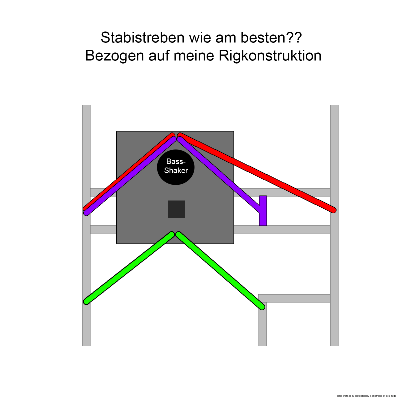

Ich habe mir mal Gedanken gemacht und will doch schon gelich vorweg Stabistreben anbauen... für den Fall
der Fälle. Was würdet ihr sagen welche Fall ist der beste für meine Konstruktion ohne das ich extra was
verschweißen muss... Meine Gedankenansätze waren folgende, wobei ich glaub das die grüne Variante
nicht den Sinn und Zweck erfüllt? Welche kann ich nun wählen, bzw habt ihr Alternativ Vorschläge?
Ist halt blöd das der Sitz nicht mittig ist...
I've made me start thinking and wants to grow but already gelich anticipate stabilization struts ... for the case
of cases. What would you say what case is the best for my design without which I specially what
must be welded ... My thoughts were the following approaches, which I think that the green variety
does not serve the purpose? What I can now choose to have or their alternative proposals?
Is just stupid that the seat is not centered ...

Postby WowaDriver » Thu 10. Apr 2014, 20:09
Thx prodigy, i#m happy to know you like my build!
Oh okay, it was to late yesterday and i had not the time to change...
Have to change the next days!! :roll:
UPDATE: // Done!!
Postby vicpopo » Thu 10. Apr 2014, 20:33
Hi ,
Nice project , very good finishing , very realistik drive cokpit !! ;)
For the motion , maybe the plugin in assetto corsa give not feedback , you could add more vibrations or little movements which come the track , rumble and because the car has got usually hard suspension.
Great job ! ;)
vicpopo
Posts: 645
Location: Strasbourg France
Has thanked: 39 times
Been thanked: 80 times
Postby WowaDriver » Fri 11. Apr 2014, 11:06
Thx vicpopo for your opinion and the info for assetto corsa, i have to look for it
