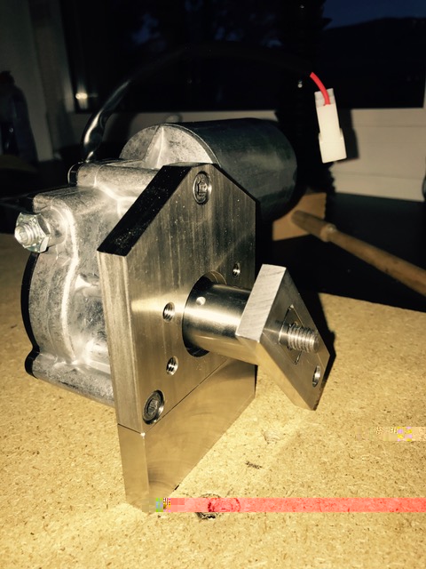

So nun habe ich große Wischermotoren gekauft und angeschlossen. Nennstrom 24V/2A Anlaufstrom: 8A Netzteil:10A daraufhin dachte ich mir das die LN298 das nicht mitmacht und habe mir eine zweite gekauft um jeden Motor mit 2 A zu versorgen. Als ich dann alles angeschlossen habe war auch noch alles ok, aber bei ersten Fahren der Motoren gingen beide in Rauch auf :? !
Soweit ich die Elektrotechnik verstanden habe nimmt das Board maximal 2A auf und der Motor zieht sich soviel A wie er braucht auch wenn 100A anliegen bekommt er nur 2 A vom board und läuft dann oder eben nicht wenn es zu wenig für den Motor ist. So wie mich das aber nach dem versuch anschaut nimmt das Board die 10A auf und geht in rauch auf. hmmm..... :shock: kleiner Rückschlag auf der Zielgeraden. :lol:

Kleiner Einblick meines Motor´s !
Motoraufbau
