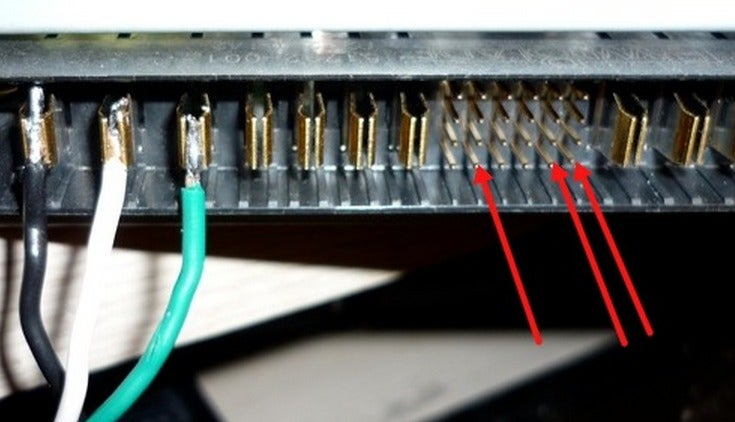

EstebanR wrote:Hola estoy en busqueda de las partes para mi sim, alguien me puede decir si esta PSU me sirve para el projecto, http://www.ebay.com/itm/hp-399771-001-4 ... 2a30aedc51 o si esta no funcionaria me gistaria que me regalaran el link de una undiad se server HP como recomienda el autor de la guia, gracias de antemano.
Esa fuente es una "bestia" 82 AMPERIOS.- Lo bueno es que es muy barata y bien refrigerada.-
En principio desde los 30/40 AMPERIOS pueden valer... de ahí hacia arriba irá más sobrada... pero que con 60/70 AMPERIOS.... ya es pasarse.. :lol: teniendo en cuenta que los IBT-2 llegan hasta los 43AMP.- Lo mas importante es que este bien refrigerada. Ese modelo parece que lleva dos disipadores.
Hay que tener en cuenta que estas fuentes de alimentación al enchufarlas "a la luz" no encienden. Hay que puentearlas. Según modelo tiene su forma.
TIPOS DE PUENTES:
La ventaja de elegir una "normal" de PC es que tiene ya sus salidas de voltaje listas para enchufarles otras "cosas" a 5v y 12v sin muchas complicaciones la NOX de la guia está bien de precio y es potente.-
