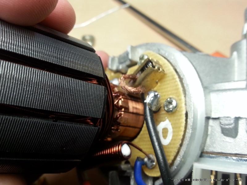

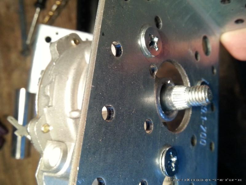

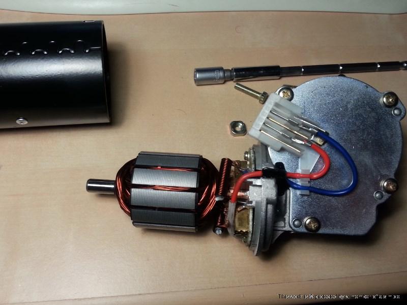

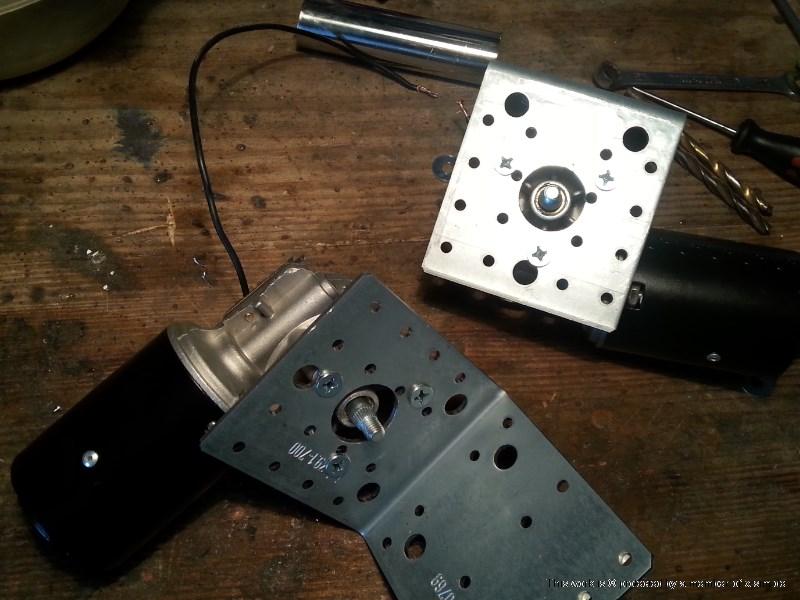

Nueva entraga, este finde me he puesto a darle un poco de caña al asunto... he aislado la masa de los motores, y los he montado en unas escuadras de hierro galvanizado, con unos tornillos conicos para que no molesten al brazo que saldra del eje del motor, una imagen vale mas que mil palabaras ajjajaja:
Esta semana me pongo a probar con la fuente y la union entre los motores y los potenciometros. Algún consejo para esto? me gusta la idea de usar las mangueras pequeñas o algo así, algo que no sea muy rigido y rompa los potenciometros en caso de fallo...
