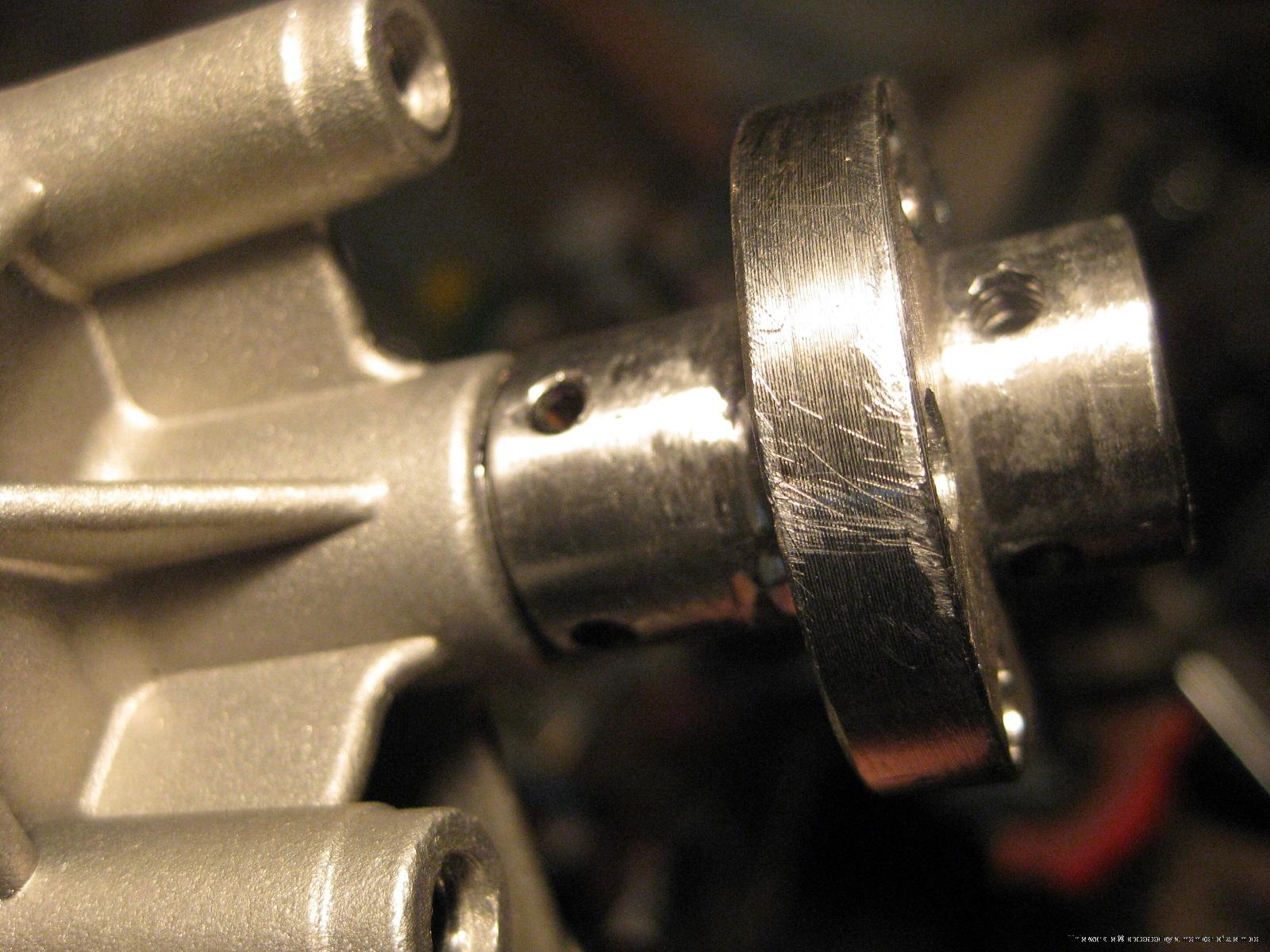

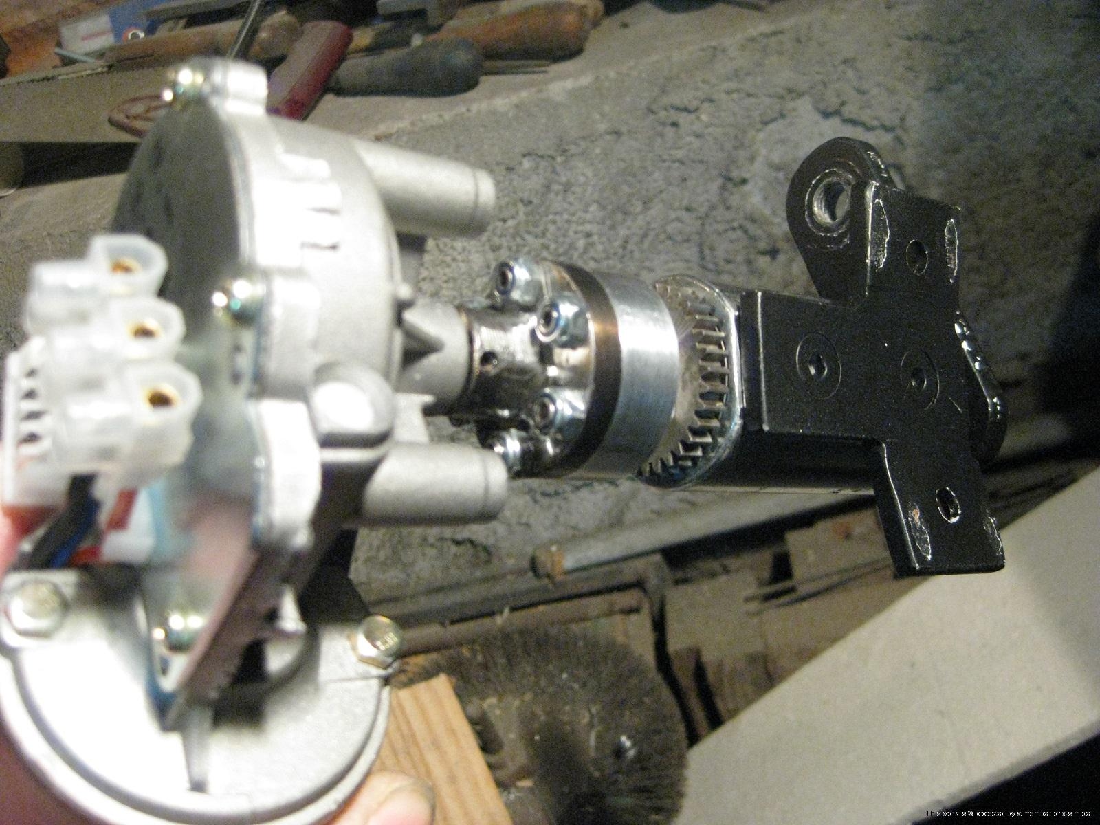

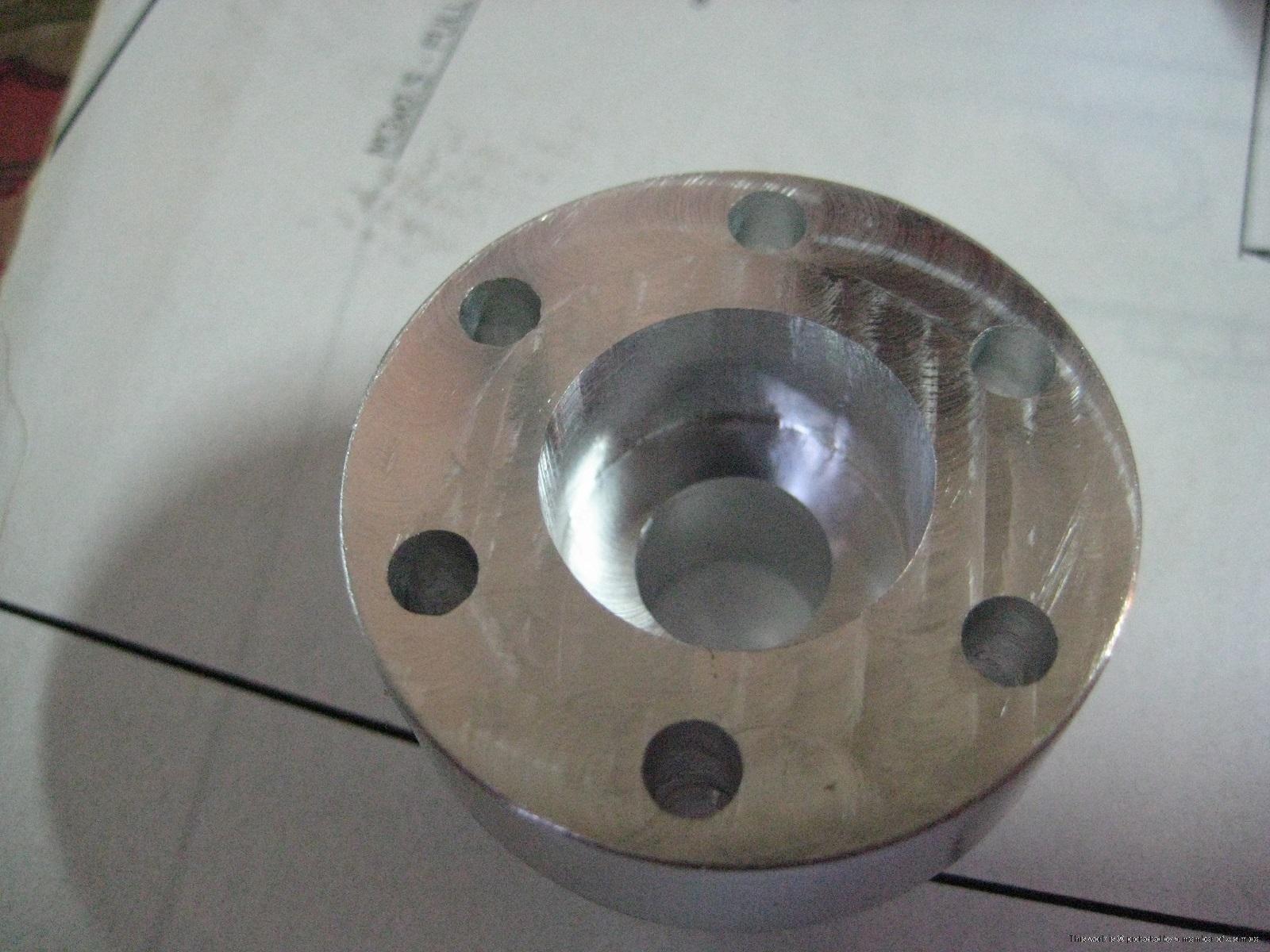

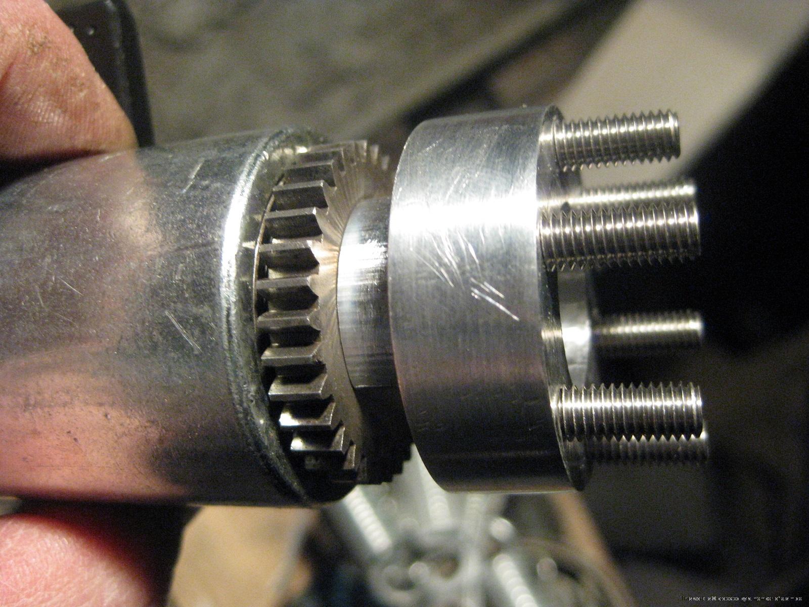

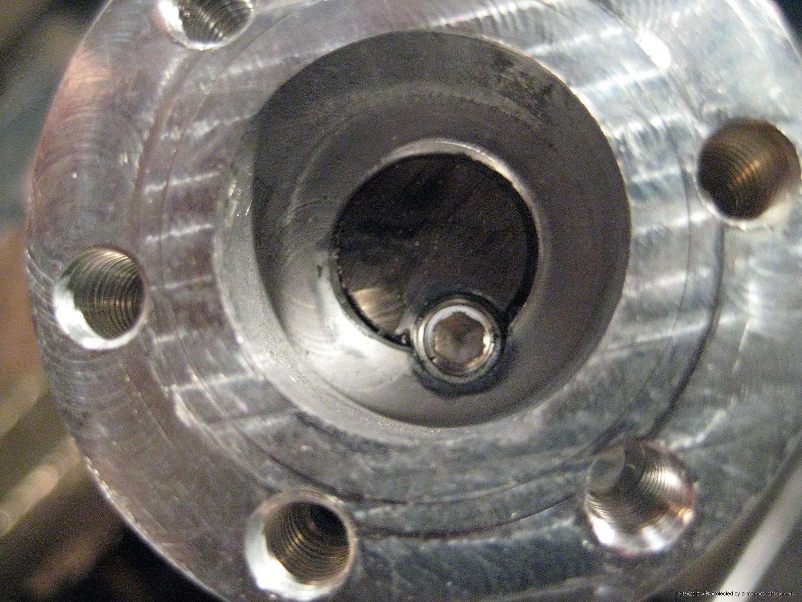

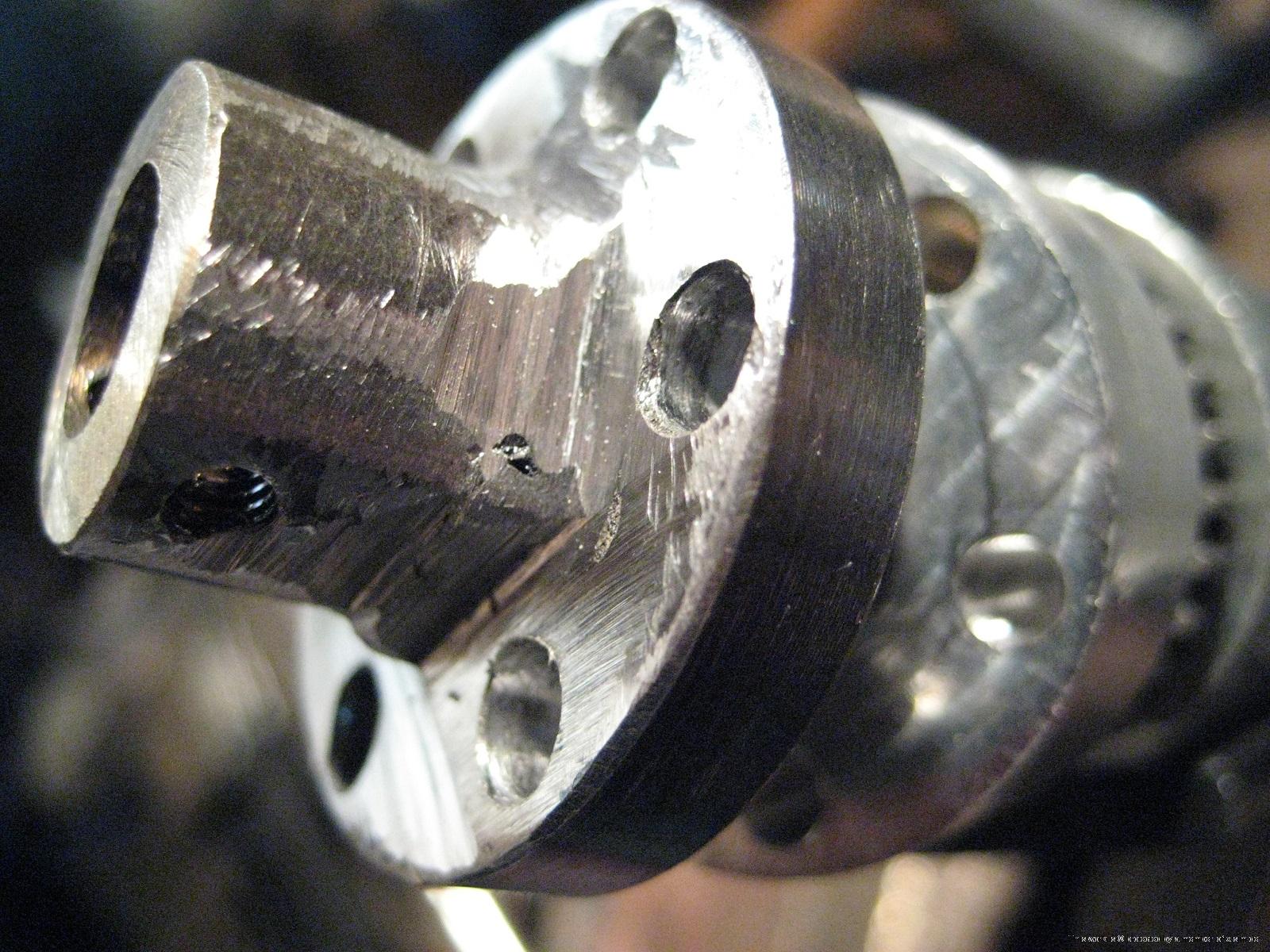

En cuanto al anclaje este de los motores voy a optar por perforar y colocar un tornillos prisionero pero esta vez de la forma que tu indicas...el resto cuando lo tenga listo pongo fotos para que se vea...espero que esta vez no de problemas :oops:

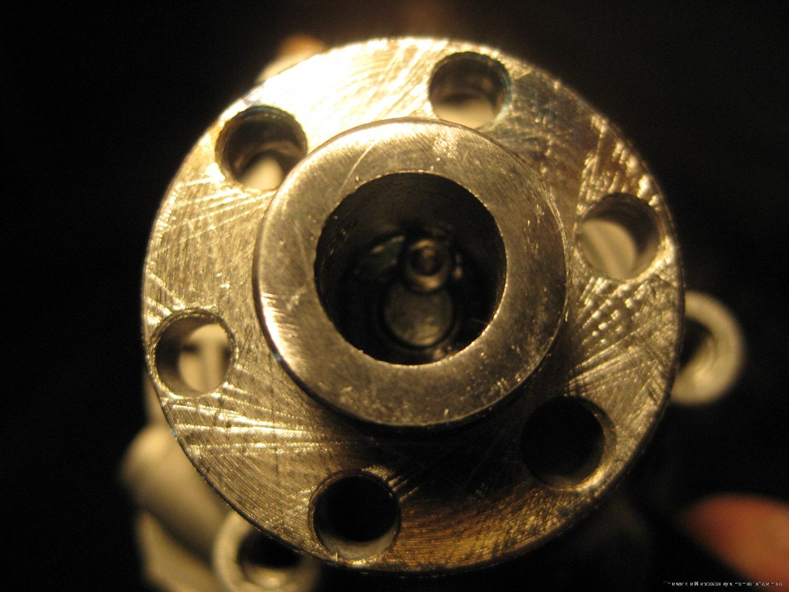

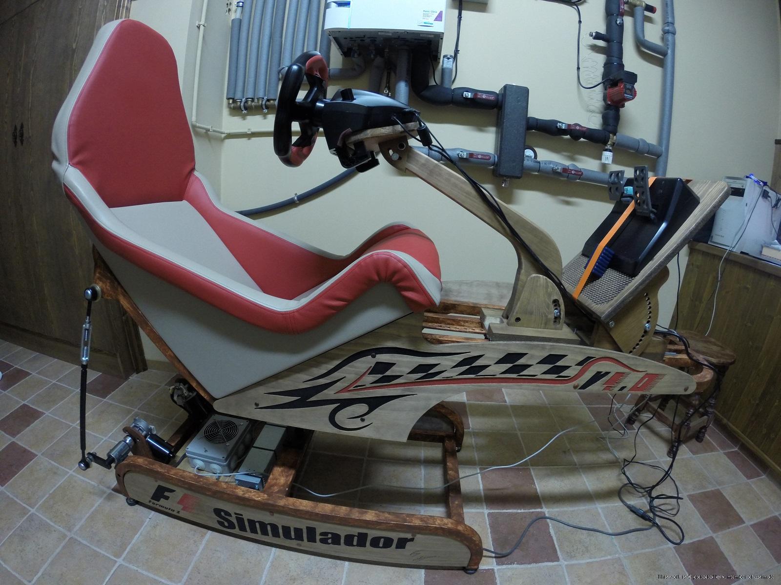

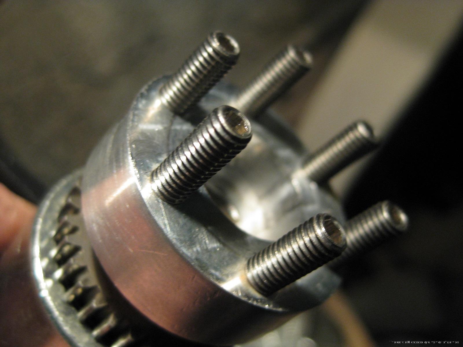

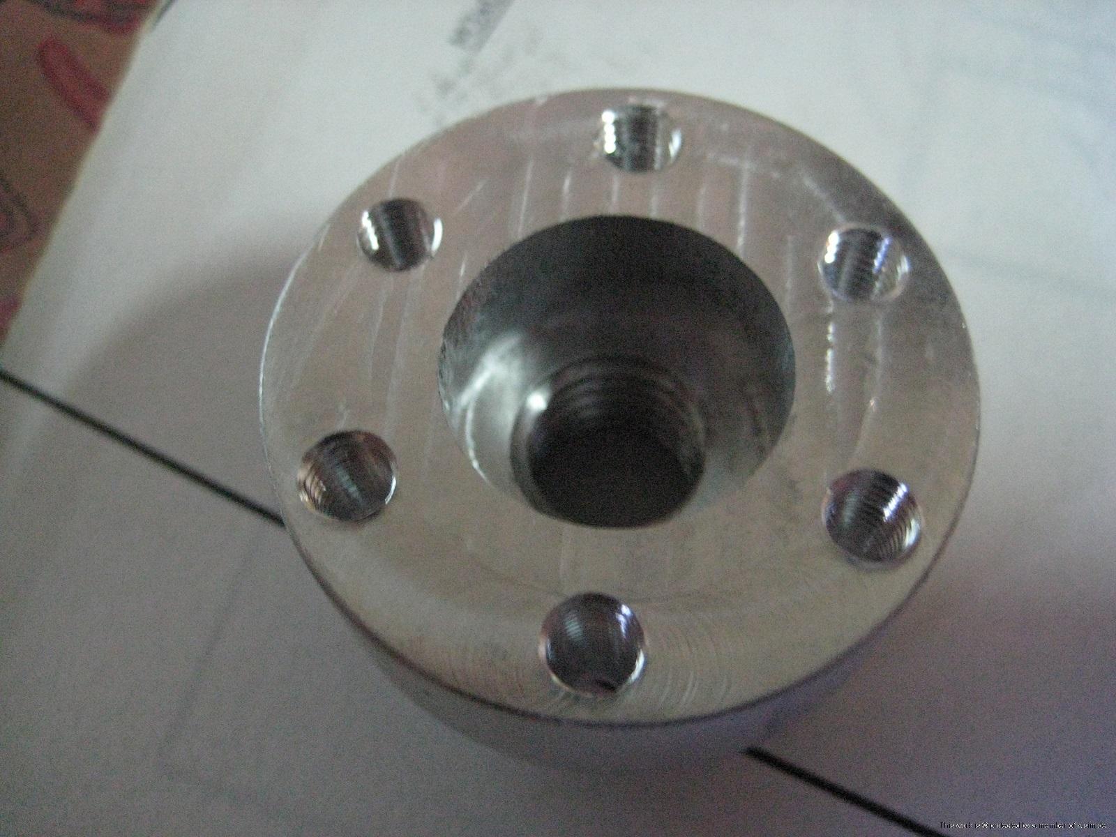

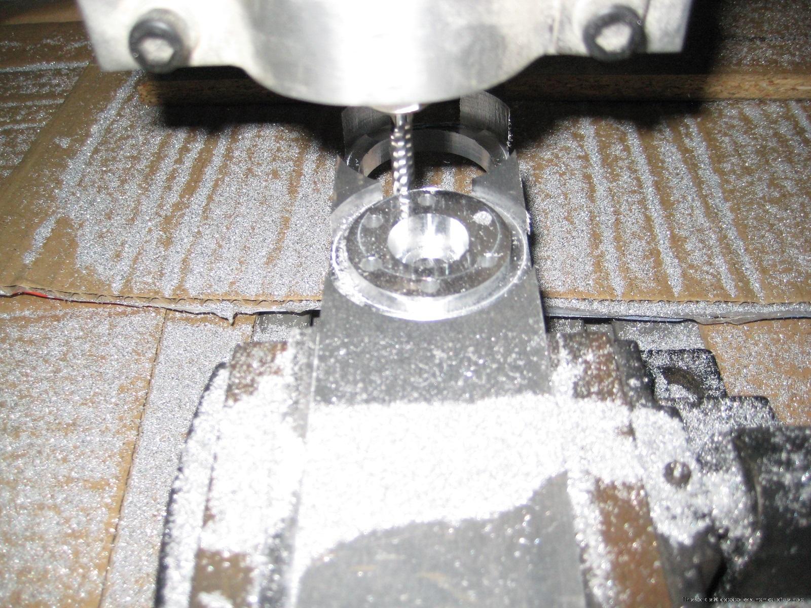

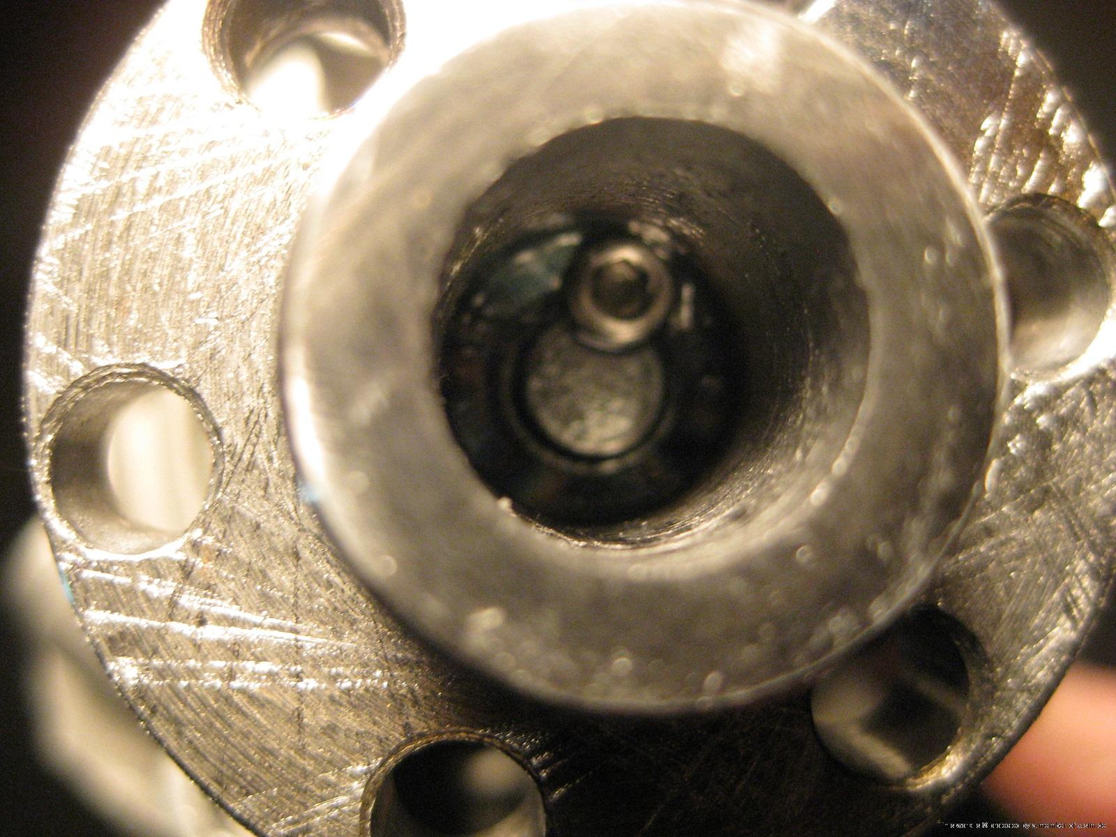

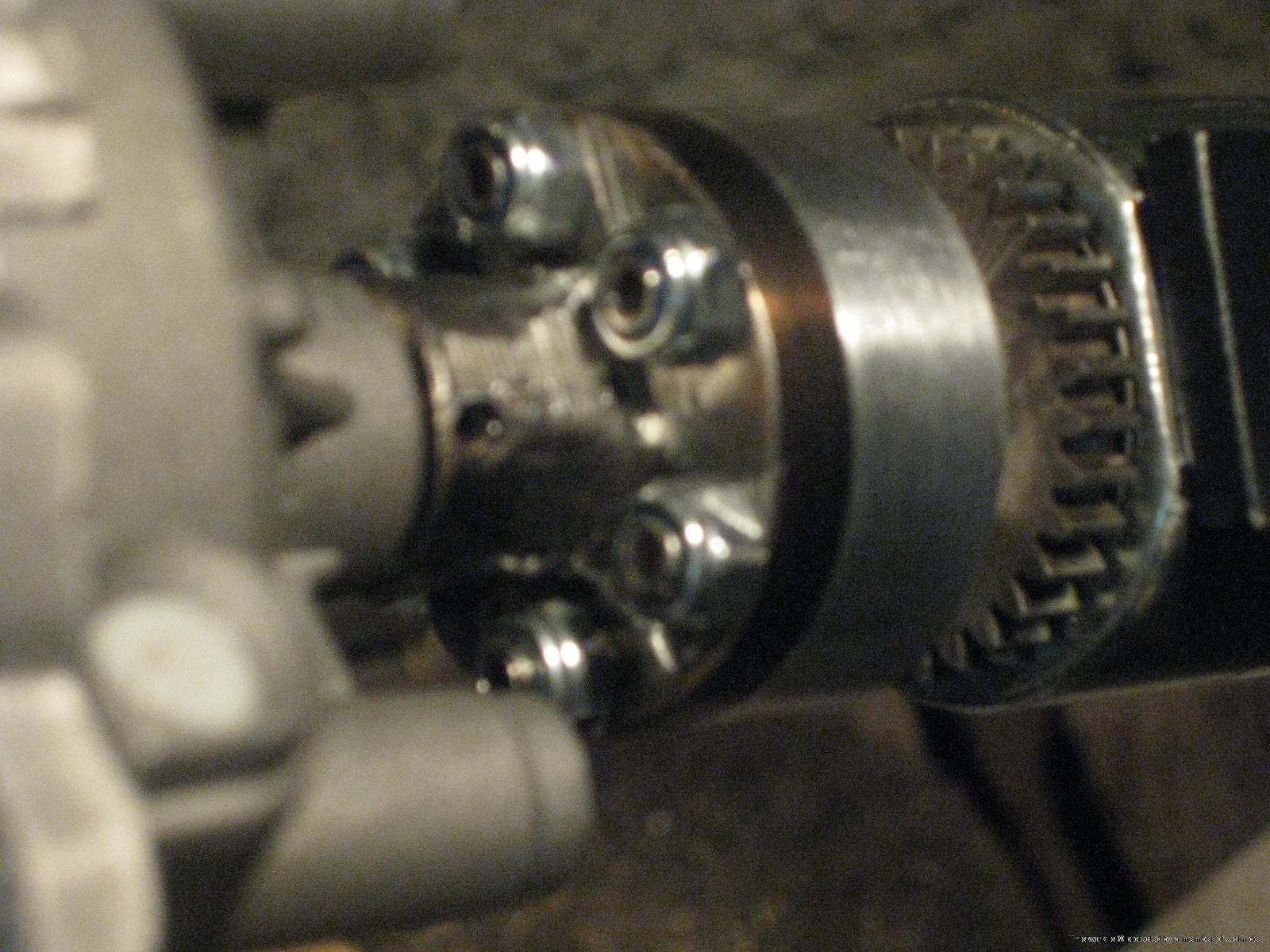

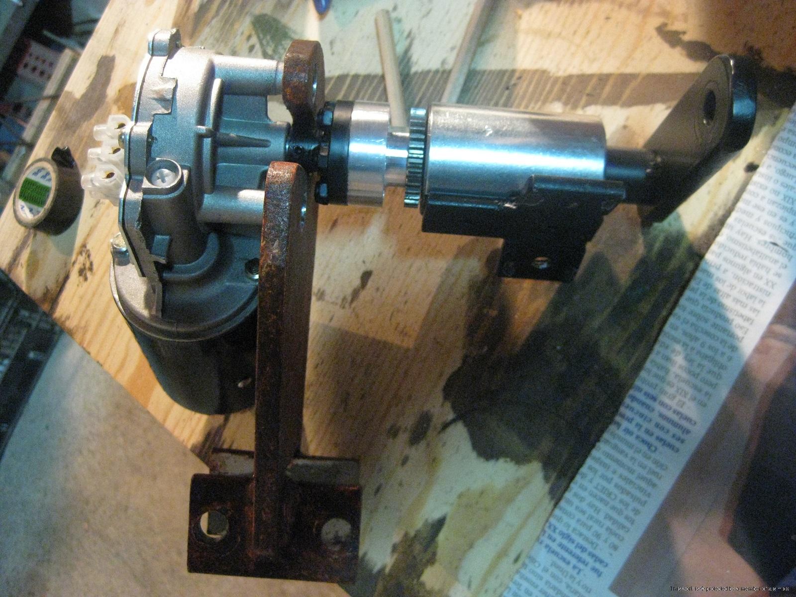

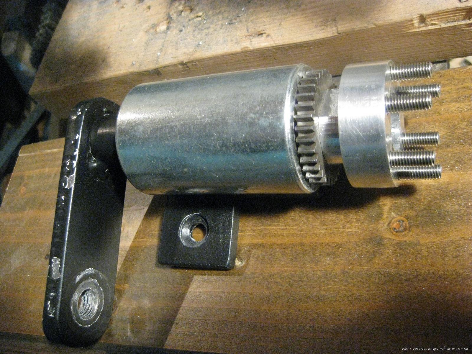

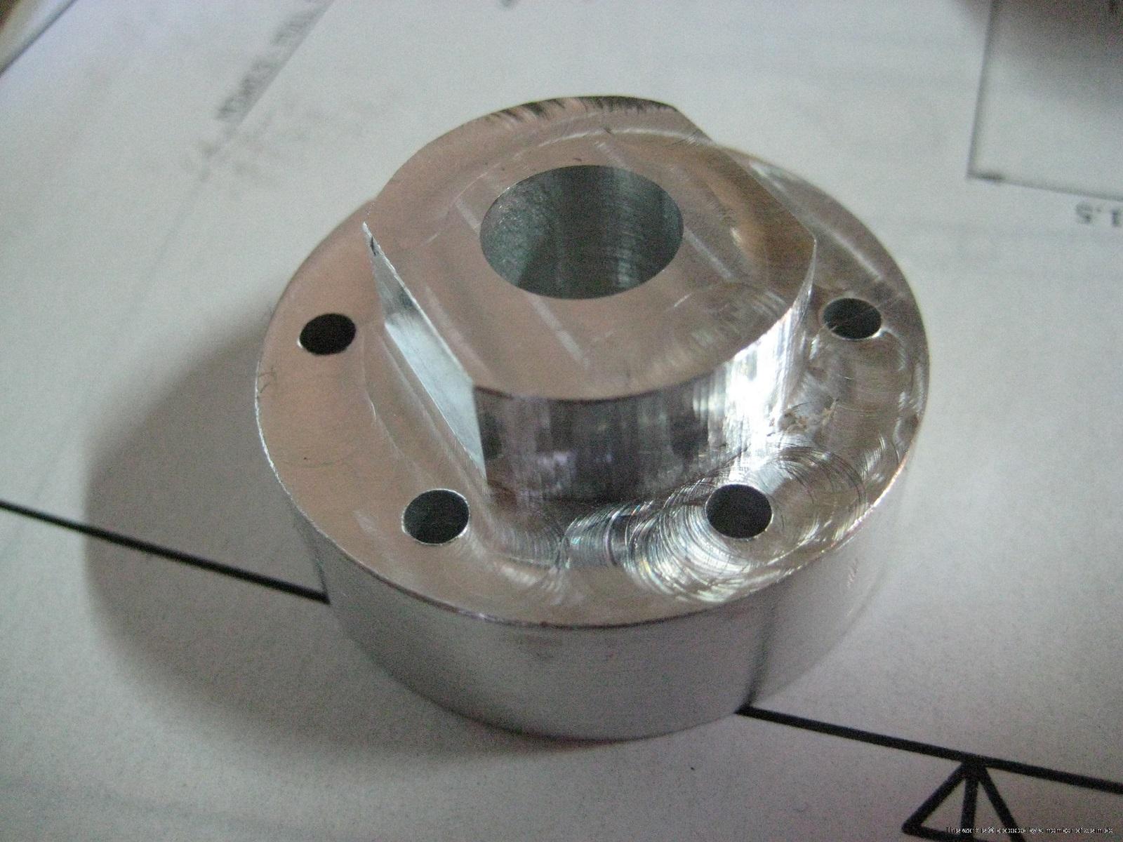

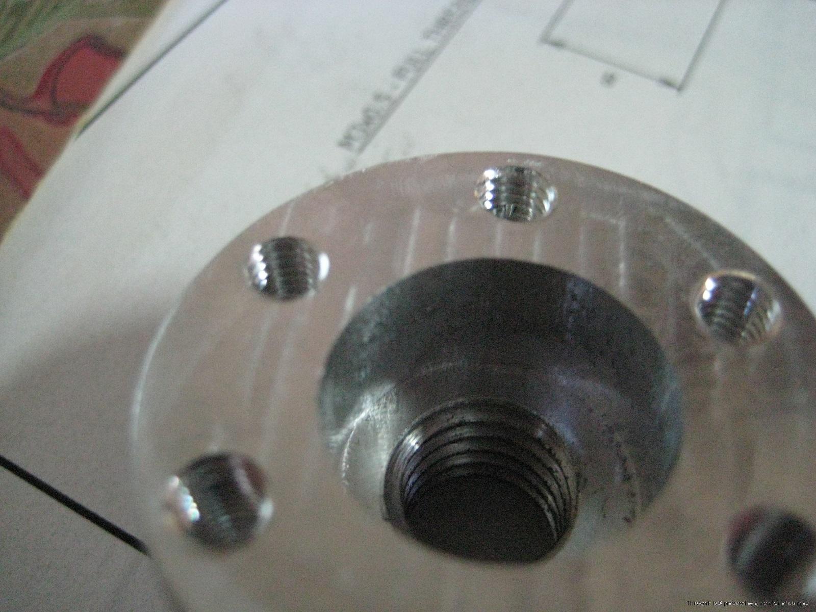

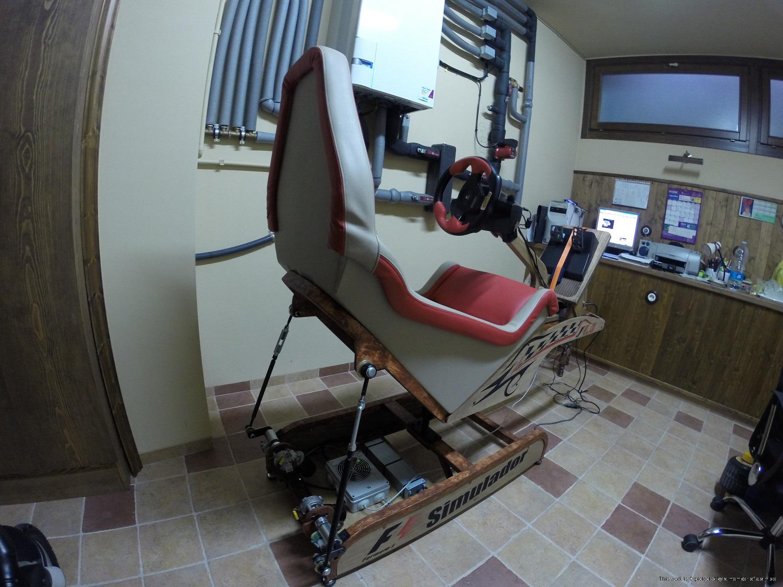

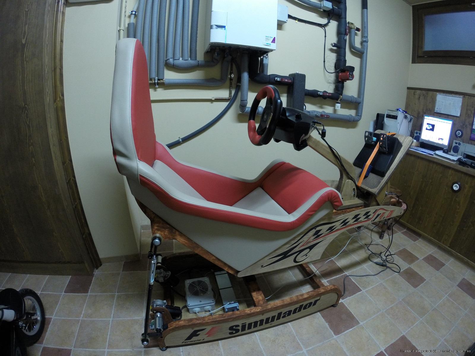

Bueno pues a ver la cosa parece que va mejorando creo que se han solucionado los problemas mecanicos que tenia ademas de las desconexiones....aun así veo un poco de lio el tema de los perfiles en x-sim a ver si alguien me da unas explicaciones como dios manda y lo voy pillando un poco por que me lio bastante.
De momento funciona y aunque creo que se puede afinar, pongo un video para que veais como funciona. Ademas unas fotos de todo lo que he modificado. :lol: :lol: :lol: :lol: :lol: .

Hola! :mrgreen:
Enhorabuena te ha quedado muy profesional!! muy robusto!! 8-)
Te has currado mucho los engranajes y el sistema de los potenciómetros.
El tema de los perfiles es ir con paciencia y dejar fino el perfil de cada juego al gusto.-

Impresionante..... el baquet tb espectacular...

Gracias a los dos, todavia se me ocurre alguna pequeña mejora pero ya son detalles que los puedo ir haciendo poco a poco, lo principal esta hecho.
KAELH, no son potenciometros, son sensores hall, la verdad es que van muy bien.
