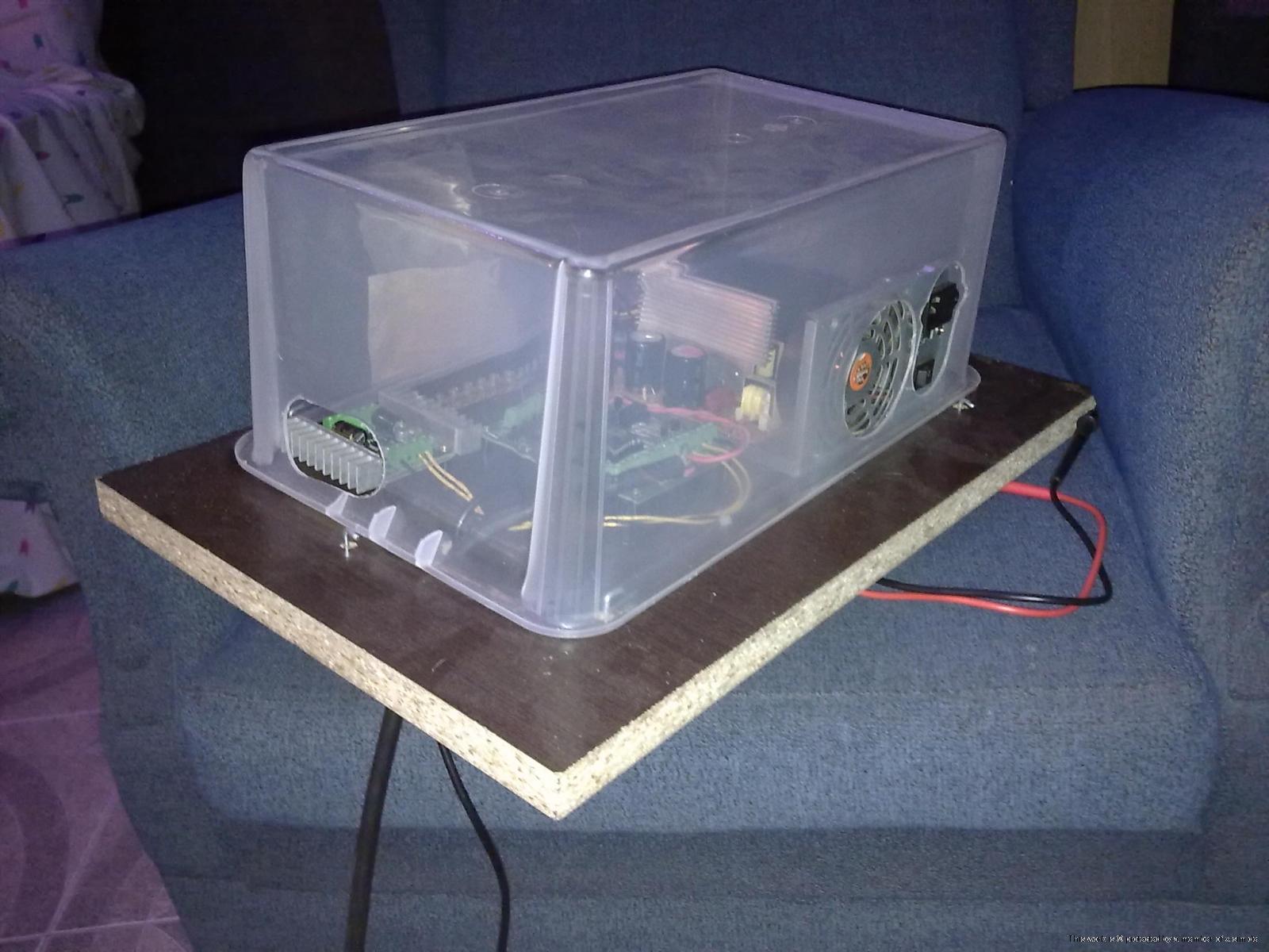

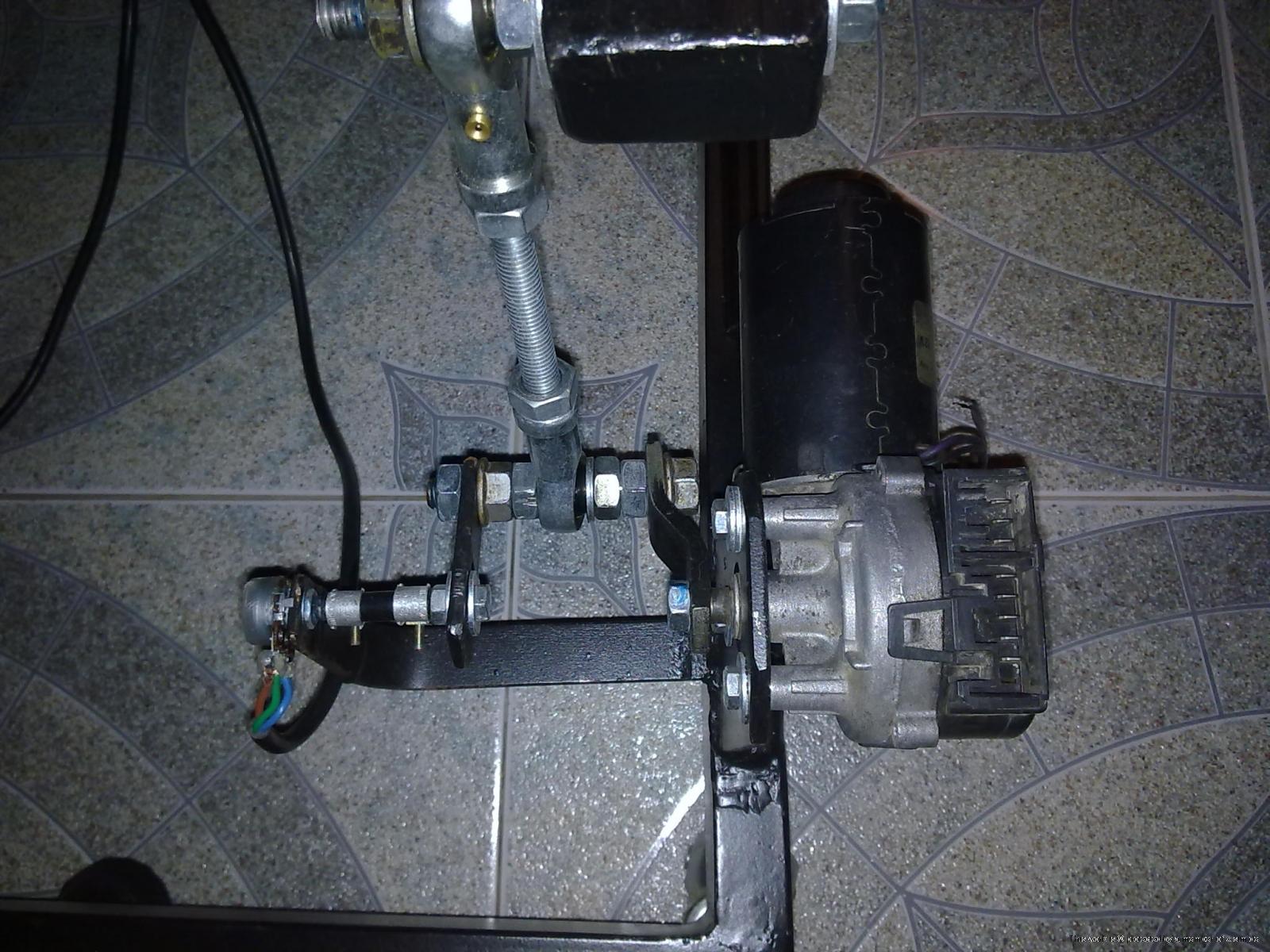

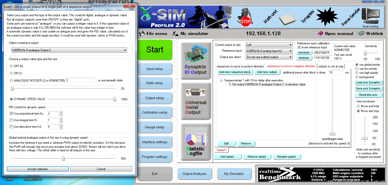

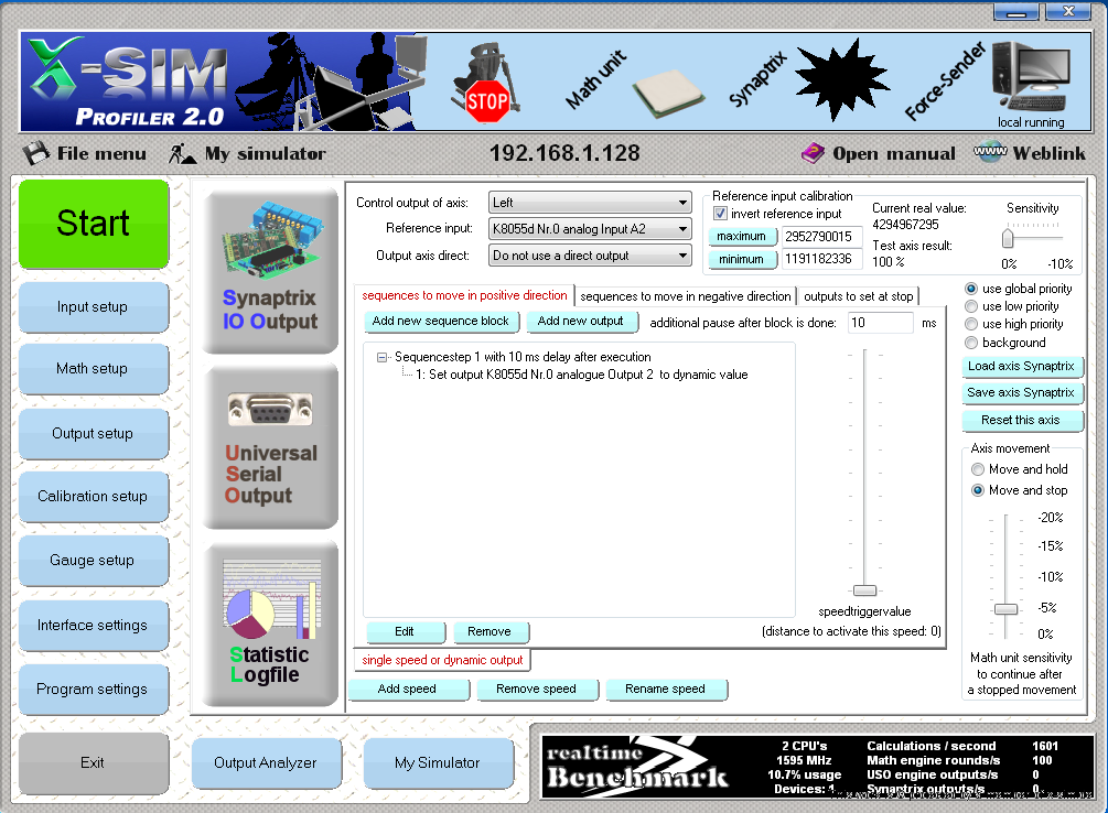

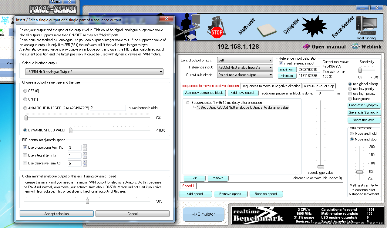

Postby merchane » Mon 21. Oct 2013, 23:12
Vicente te mandé un MP para poder contactar por correo o por telefono y poder ayudarte con lo de los tirones, a mi me pasaba y lo solucioné por completo.
Mira estas imagenes y pon los dos ejes Left y Right así como lo tengo yo.
gallery/image.php?album_id=228&image_id=2211&display=popup
gallery/image.php?album_id=228&image_id=2210&display=popup
gallery/image.php?album_id=228&image_id=2209&display=popup
Se tiene que quedar mas suave que un guante, si te sigue dando tirones me pasas fotos de tu configuración y lo arreglamos.

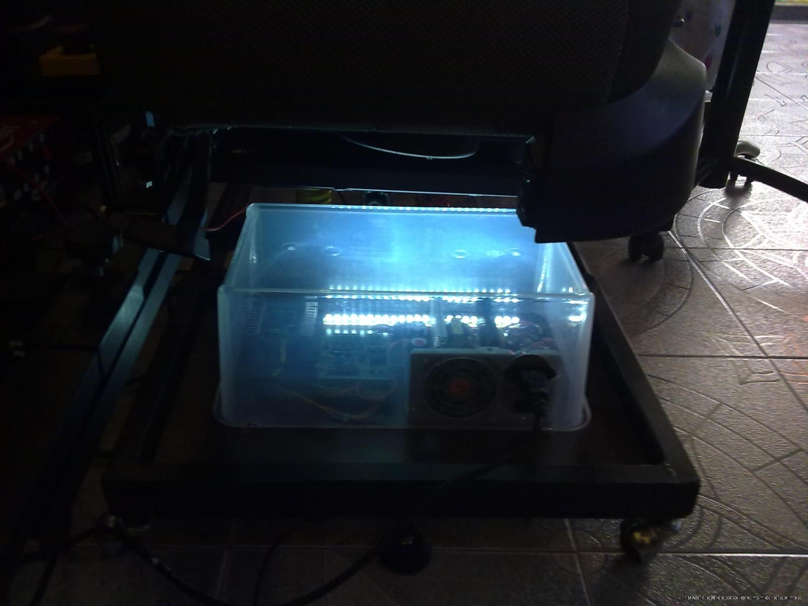

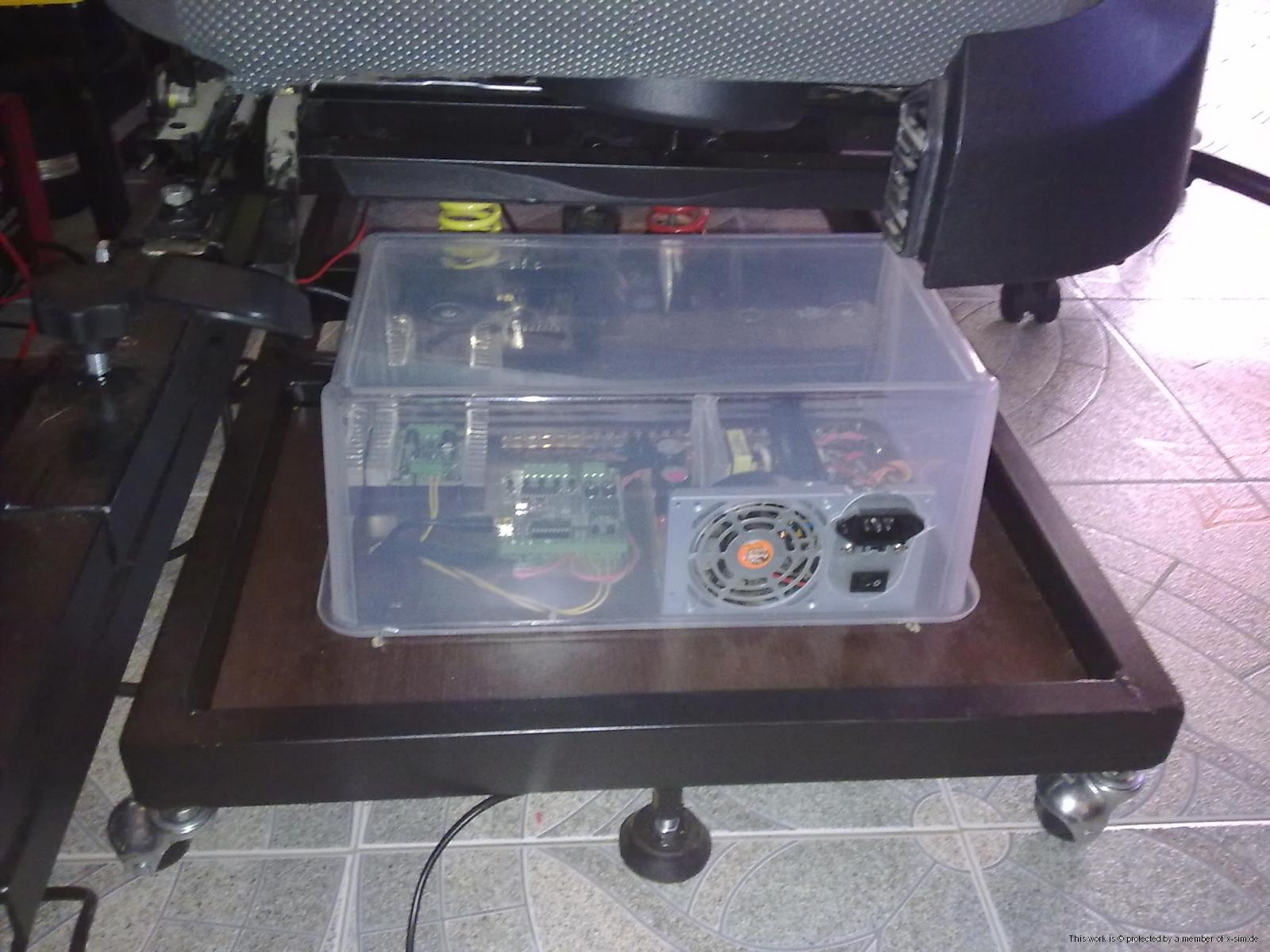

A mi no se me calientan los motores, no les tengo ventiladores ni nada, si andan flojos de corriente van mas forzados y se calientan mas pero con unos ventiladores se arregla.
La electronica tampoco se me calienta nada, aprovecho el ventilador de la fuente de pc (alimenta unos leds y los potenciometros) para refrigerar el puente H.
gallery/image.php?album_id=228&image_id=2212&display=popup
gallery/image.php?album_id=228&image_id=2214&display=popup
gallery/image.php?album_id=228&image_id=2215&display=popup
gallery/image.php?album_id=228&image_id=2216&display=popup

Postby merchane » Mon 21. Oct 2013, 23:21
Se ve muy oscuro, creo que el movimiento lateral lo tienes bastante pronunciado, prueba a ponerlo solo en un motor para cada lado no en los dos, y al frenar pega un ostión palante que no veas bajale el % en el "percent scaler" pero eso va en gustos.
