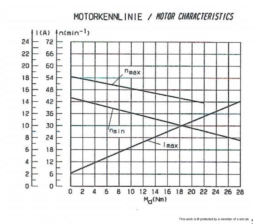

Hola, quiero hacerme un nuevo simulador y voy a ver sí consigo que sea un 6dof, pero gastando poco, jeje. Lo primero es encontrar motores que me sirvan para lo que quiero y que no sean muy caros. He encontrado unos que no me saldrían a más de 40€/ud ya con portes, pero no estoy seguro de sí serán suficientes. Sus características son:
Rated voltage: 24 V DC
Idling speed: 48 rpm
Rated torque: 16 Nm
La tabla de especificaciones es esta
2391
En principio por los datos de la tabla el motor debe tener unos 200w, que creó que no está mal, yo creo que sería suficiente, pero no estoy seguro. Que pensáis vosotros?. Si creéis que no, por que y qué características debería tener el motor que use?

a mi tambien me interesaria saber que tal van estos motores,que si no me equivoco son los que usa racingmat,segun me dice un amigo,los 16 Nm el diagrama del motor da una Imax de 9AMP.
con lo que 9A x 24V =216W
y eso a maxima carga,enteniendo que no trabajaran siempre al limite no?.
asi que mi duda es,si seran lo suficientemente potentes para un 2DOF o 3DOF en caso de querer meterse en mas lio.....jejejejejy que tipo de fuente es la recomendable si los motores son de 24v y bueno si con esos motores tendre de sobra par mover mis 90 kg mas lo que pese el asiento(solo el asiento)de mi estructura,que ahora mismo no se cuanto sera,tendre que desmontarlo de la base para pesarlo.......

Hola, yo ya los tengo en casa, y tienen una pinta muy buena. En cuanto me lleguen las fuentes de alimentación os cuento. Desde luego para un 2dof tienen que ser la leche, yo tenía unos motores de 42w en el mío, e iban fenomenal, o sea, que con 200w debe ser la caña. En principio yo voy a intentar hacerme un 6dof, ya os contare.
Ah! Y piensa que no sólo van casi siempre al máximo, si no que en muchos cambios de dirección se superan esos máximos con creces. Teóricamente los míos debían tener un consumo máximo teórico de 3,5A, y llegue a medir 20A entré los dos de máximo.
