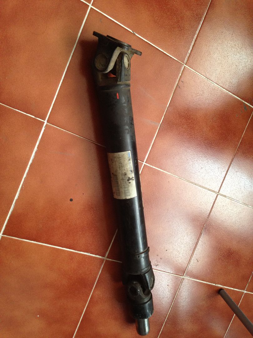

Postby Petar2 » Wed 11. Jun 2014, 14:39
Ya tengo transmisión cardan
Con los motores no se que hacer,cojo los de bmw por 30€?o pido una pareja como los de racingmat por 93€?estos últimos me da cosa que luego se calienten mucho al hacerlos funcionar a 12V.
Alguna opinión al respecto?es la parte más importante de todo y no quiero cagarla.
