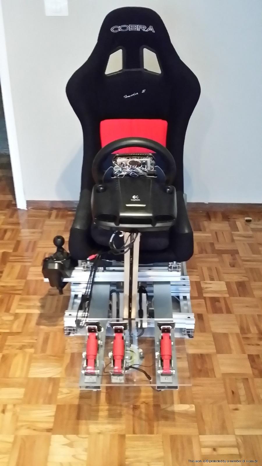

Queridos foreros. Tras unos cuantos meses de trabajo, idas y venidas, os presento mi 2DOF. Anteriormente, tenia uno artesanal hecho solo con vibradores, pero era poco manejable y aunque hacia su función, siempre queremos mas... Cuando empecé tenia claro que quería lo siguiente:
1.- Que fuera compacto. Es decir, que se pudiera recoger fácil, que no necesitara 1000 cables y que además, esos cables no anduvieran ciscados por todos los lados. No tener que andar montando y desmontando 1000 cosas cuando quisiera ponerme a jugar... vamos, que fuera lo mas "plug&play" posible
2.- Que no fuera un tocho y fuera manejable... que lo pudiera desplazar de una habitación a otra y que ocupara lo mínimo posible. Con la llegada de oculus-rifts y similares, dentro de un año, cualquier sitio de la casa va a ser bueno para jugar;)
3.- Que económicamente no tuviera que dejarme un riñón, vamos, a buscarse la vidilla para gastar lo mínimo.
4.- Que no fuera feote... si queda bonito, mas tiempo que la "jefa" me lo dejara tener a la vista ;)
...y mas o menos, creo que lo he conseguido. Básicamente he construido un típico 2DOF con vibración, todo controlado con X-SIM y los plugins X-PID y BassShaker. También he integrado mi G25 con el display Arduino. Aquí fotos del montaje general, por delante, detrás y recogido y extendido:

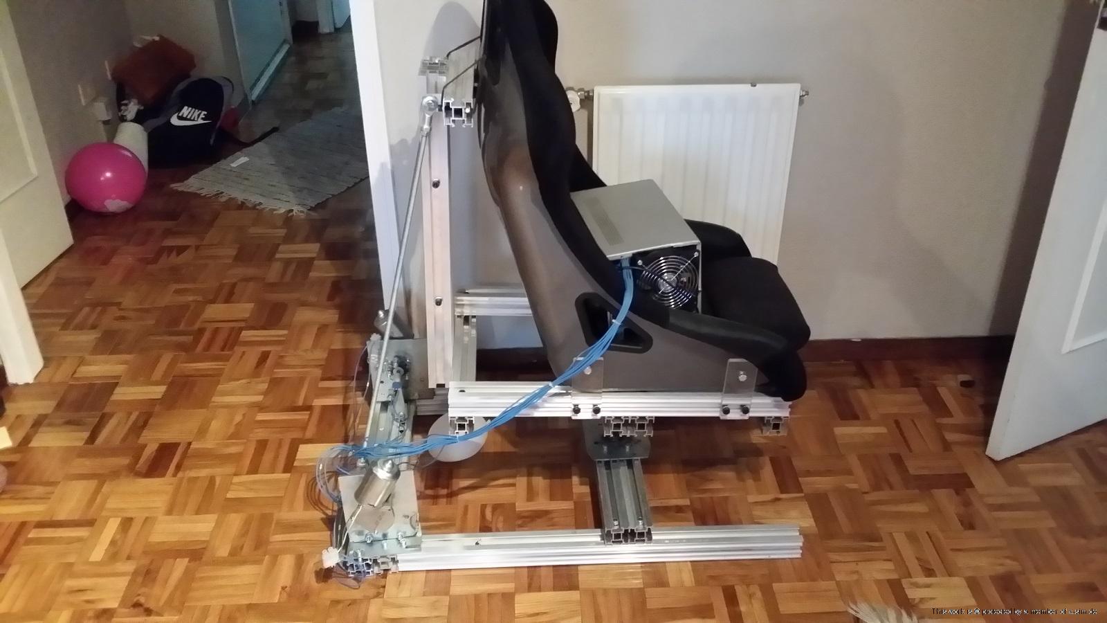

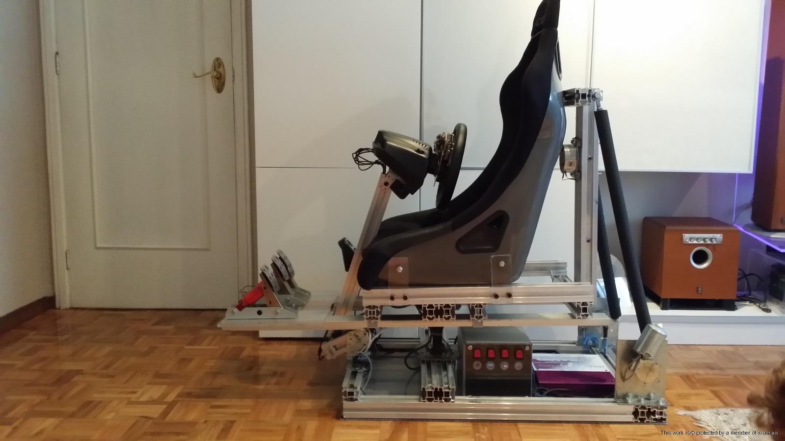

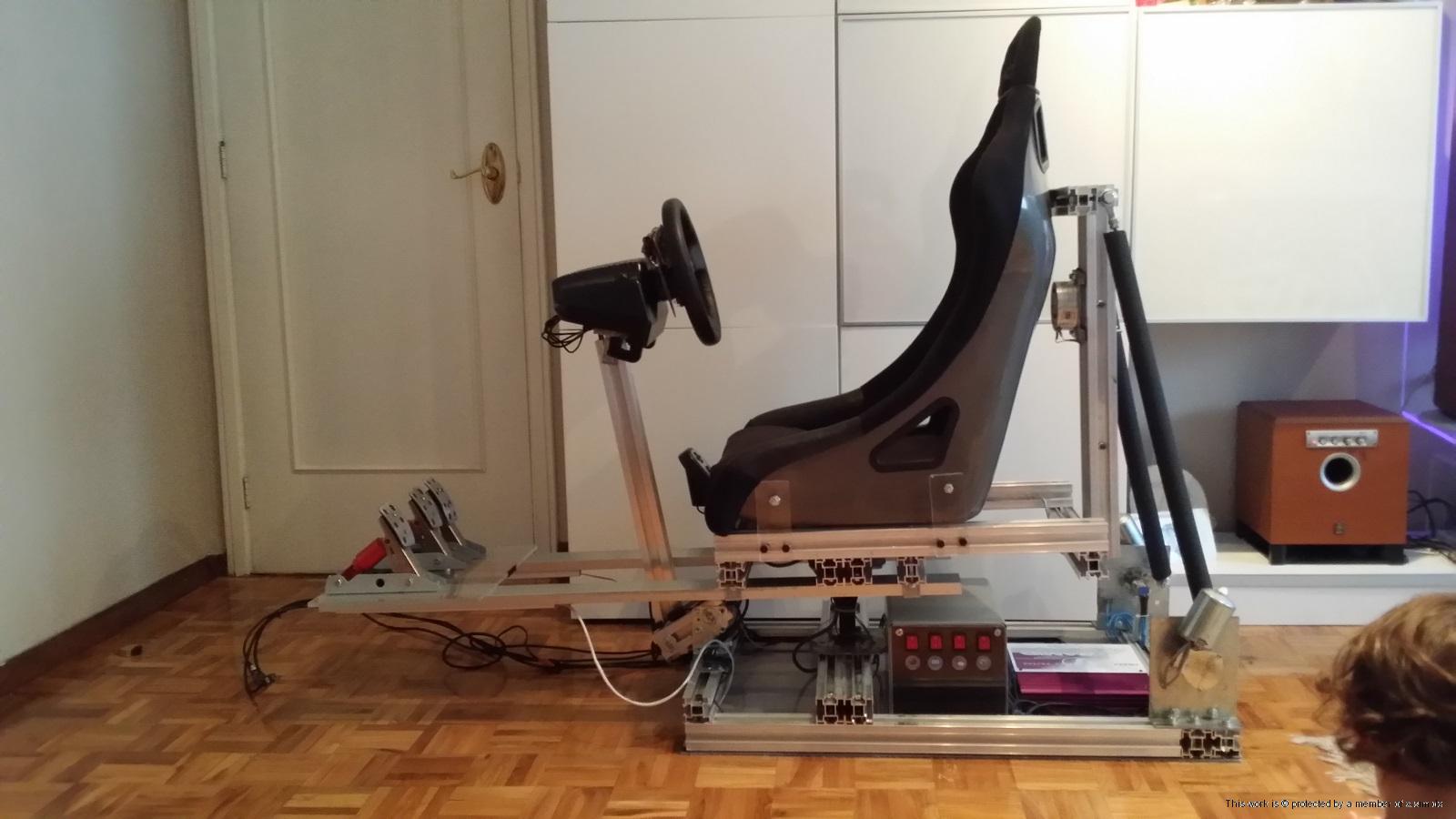

ESTRUCTURA

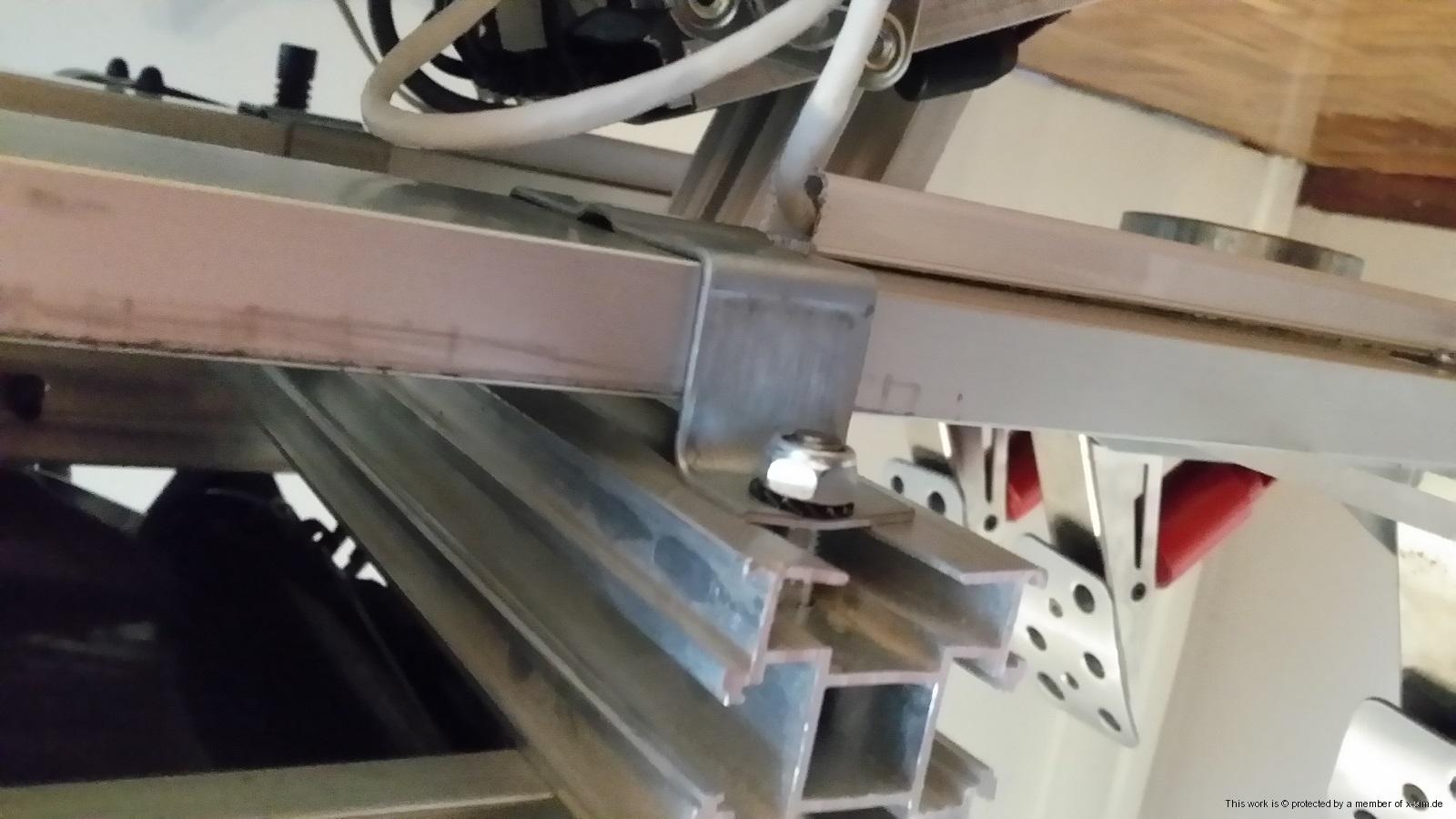

La estructura esta hecha con perfiles de aluminio que se usan en mamparas. Son de 5x5cms y debe de llevar en total unos 12~15m. Me los han regalado mis amigos de MsMamparas (http://www.msmamparas.com) ya que la empresa que distribuía ese tipo de perfiles cerró, así que "se los he sacado de encima" ;) El backet que esta montado es un Cobra Imola 2 en fibra y keblar (80e puesto en Vigo) que tiene la ventaja de que no es pesado.

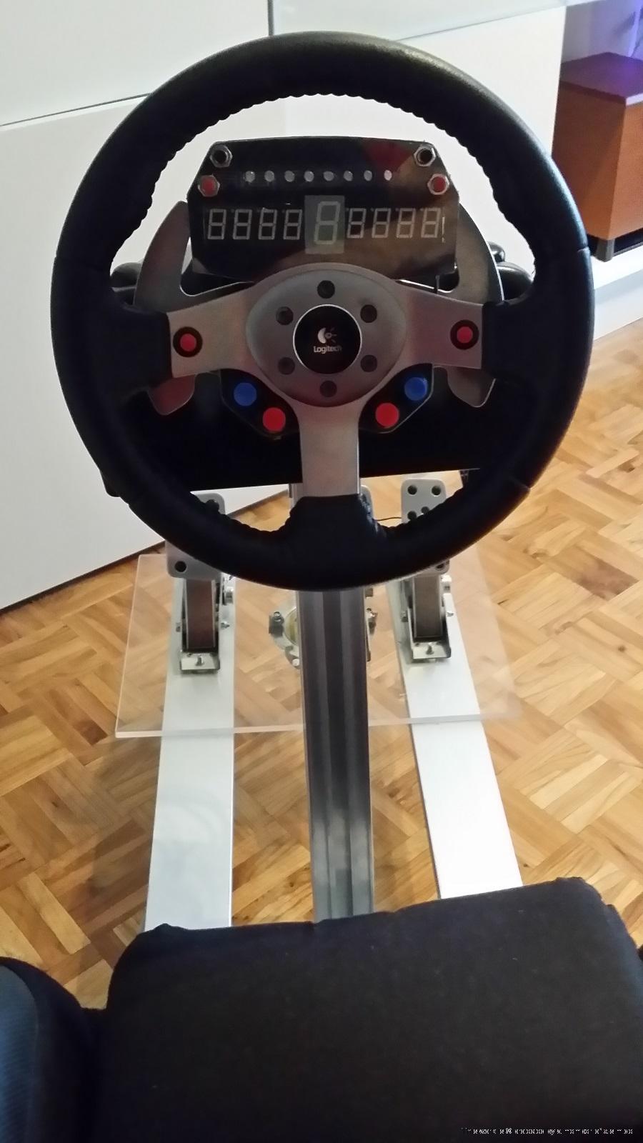

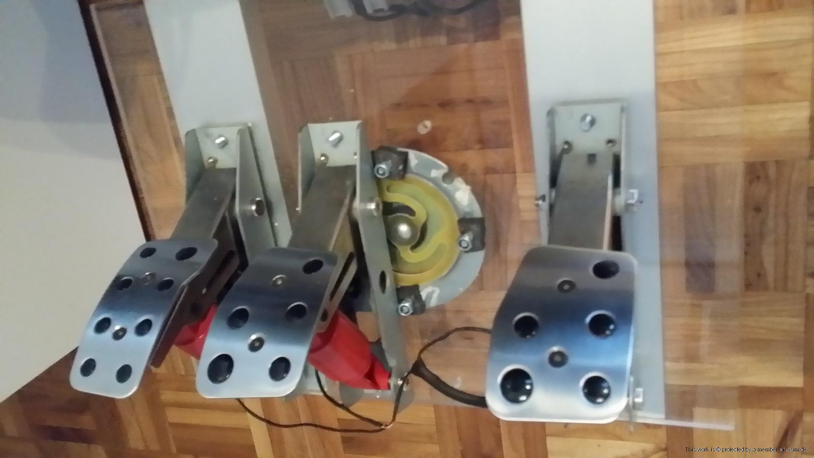

Los pedales (desmontados del plástico del G25) están montados sobre una plancha de metacrilato (9e) y dos perfiles rectangulares de aluminio de 7x2cms, que hacen de railes y se mueven delante y detras. Asi se pueden ajustar a las piernas de los jugadores. También le he hecho un par de agujeros en el meta a mayores para poder mover el pedal del medio si quiero.
30183020
El soporte para el volante lo iba a hacer con un soporte de tv, pero como me sobraba aluminio, me fabrique uno que además sube y baja unos 20cms arriba y abajo además de ir hacia delante y atrás para ajustar al jugador. Van con palomillas para que se pueda apretar fácil.

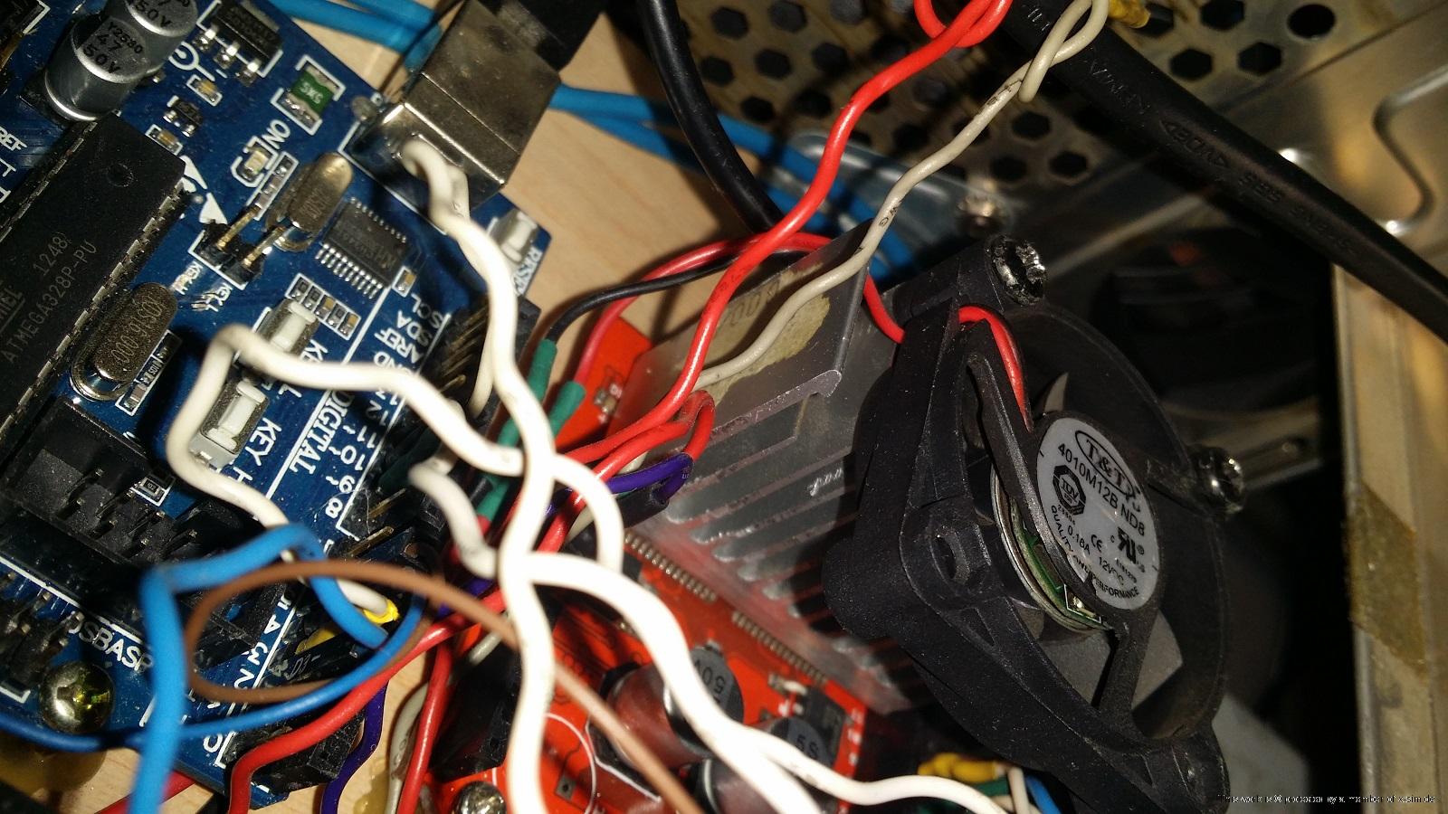

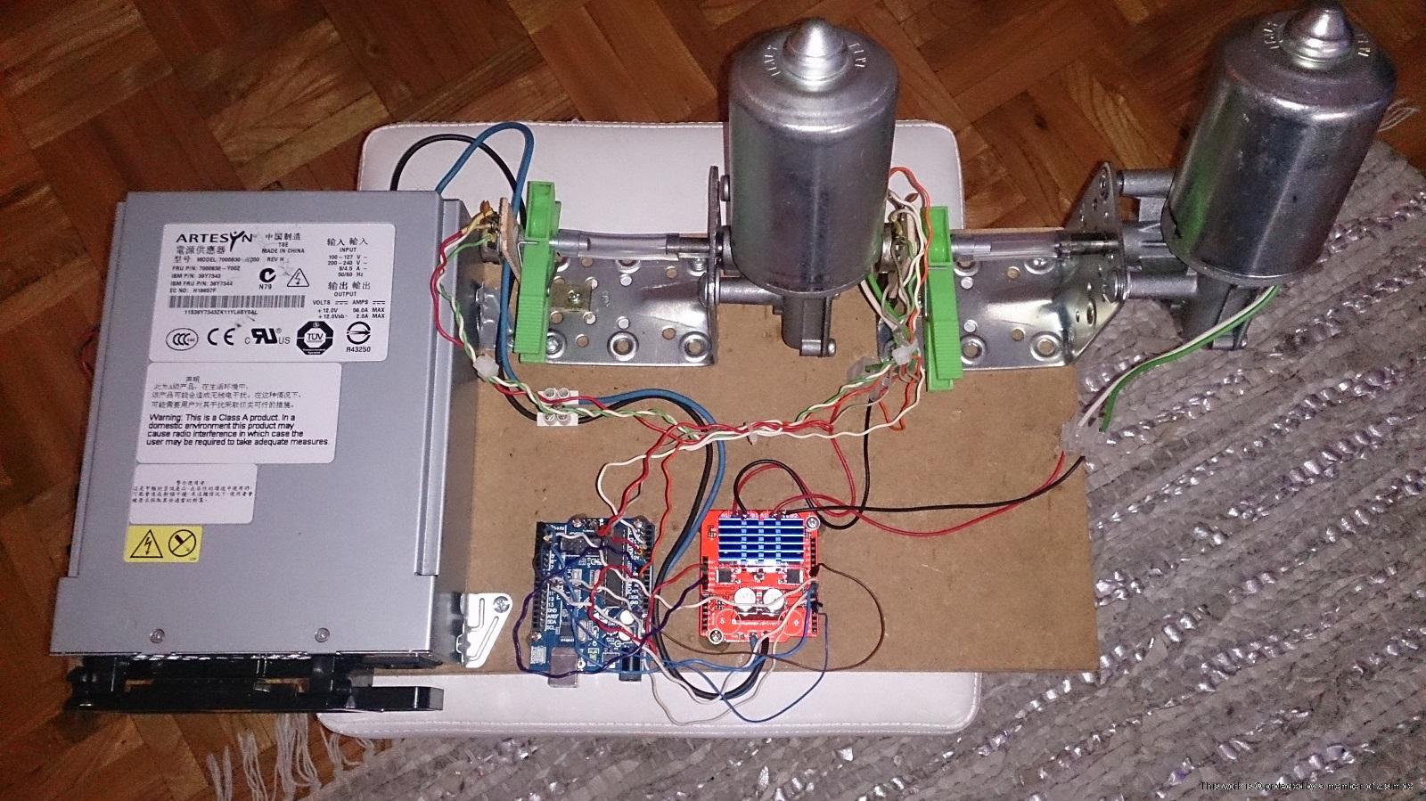

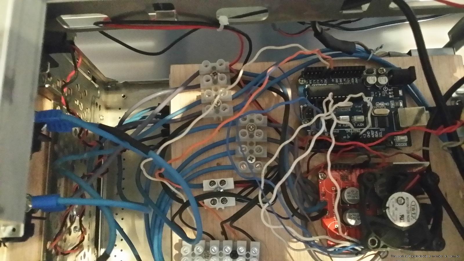

La electrónica se basa en el típico montaje de un ARDUINO UNO con Moto Monster que es muy común en el foro. Lo he configurado con el firm X-PID (https://github.com/X-Sim/X-PID-Arduino- ... or-control) del forero Sirnoname.
He usado una fuente de un servidor IBM (35e, tengo dos mas por si alguien necesita alguna) que da 52A en la línea de los 12V y con esto alimento los motores, el monster y la etapa para los vibradores. Eso si, no saca los 5V para los arduinos.
Lo primero que construí fue el protipo. La verdad es que si el prototipo funciona bien, teneis el 50% del chollo listo y os mete una inyección de moral, que os da para acabar el proyecto;). Aquí podeis ver el mío, donde las pinzas hacen de bielas de ejemplo
3021

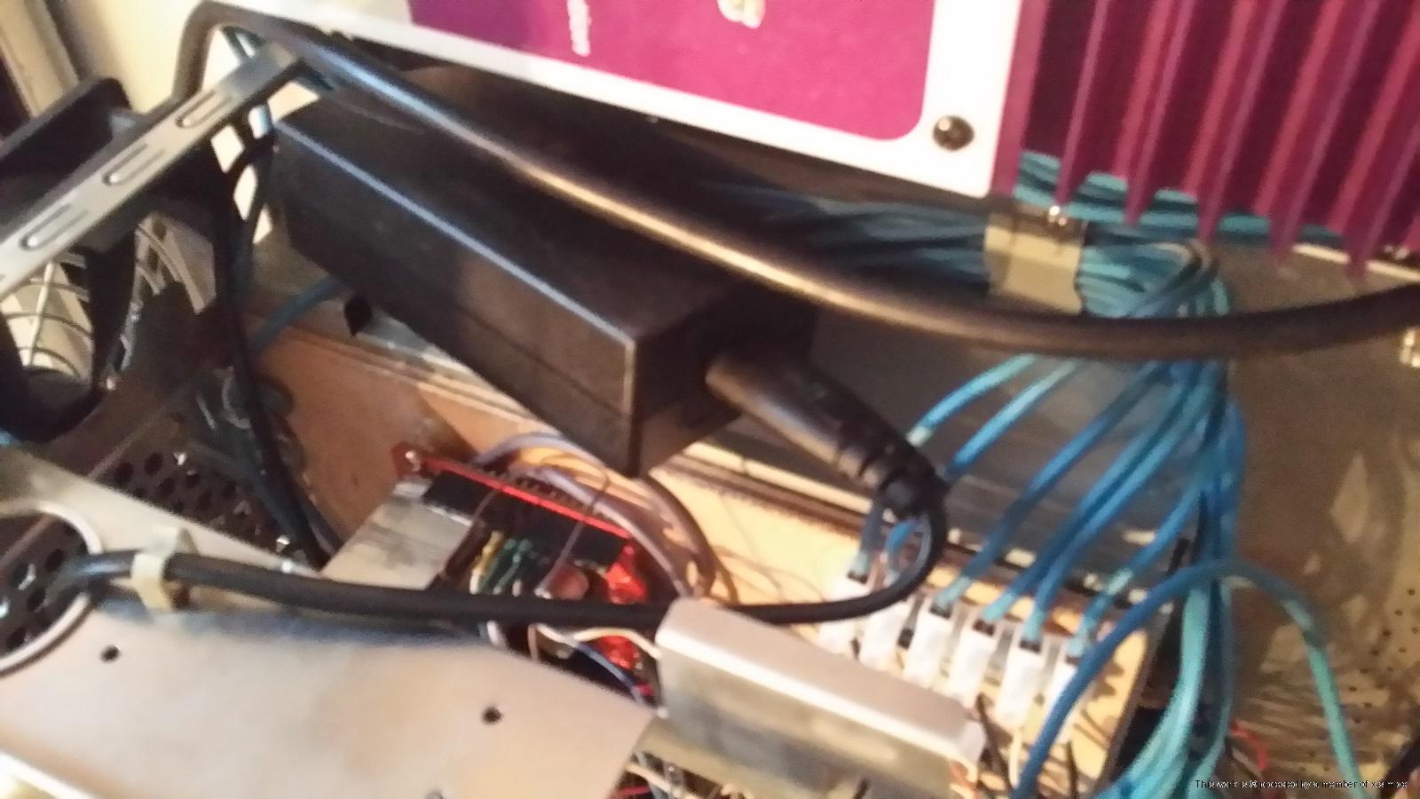

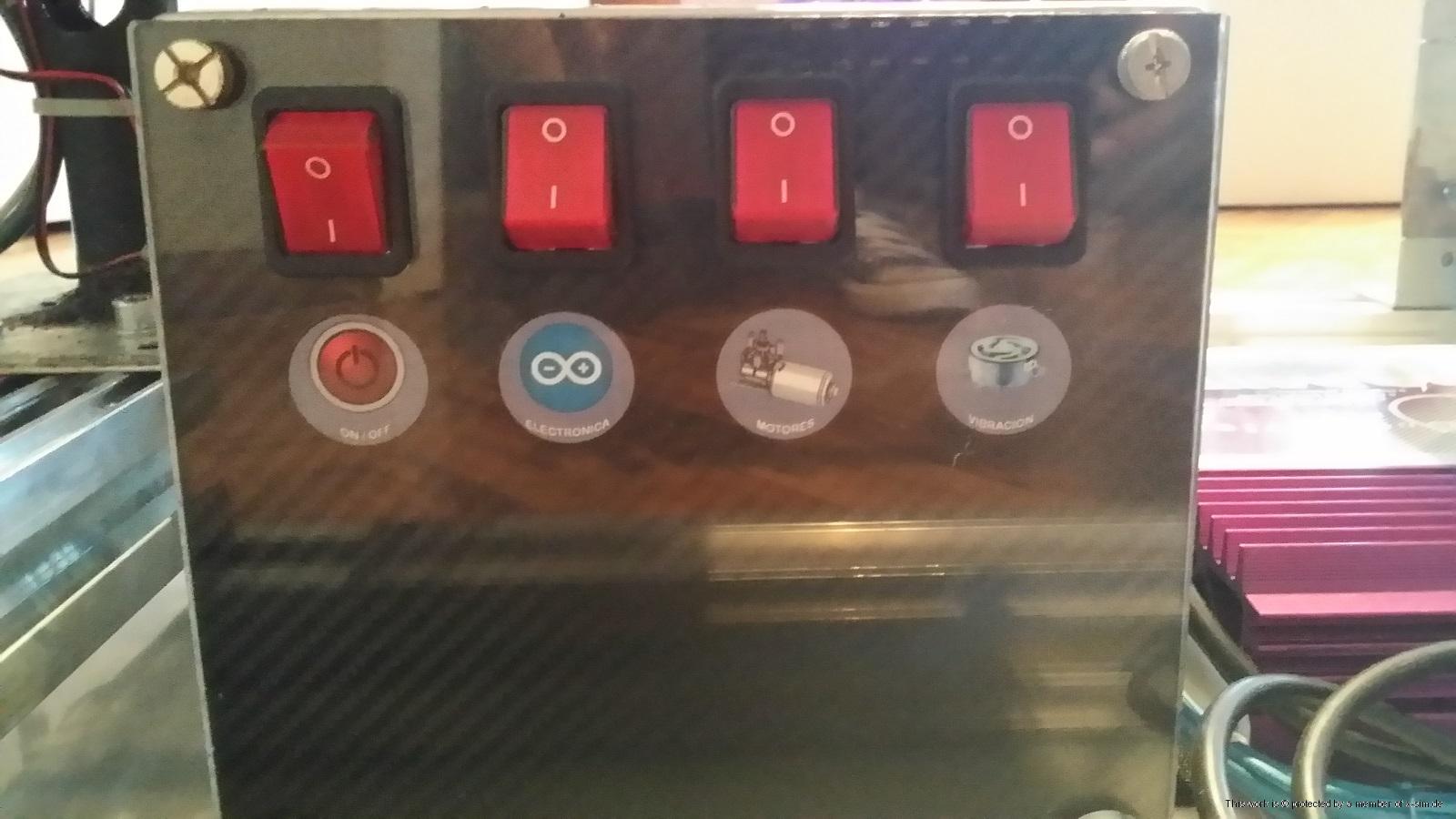

Una vez que funciona, se mete todo en una caja (yo he utlizado una vieja que tenia de un barebone Shuttle), le puesto interruptores, un poco de carbono, un frontal de metacrilato y listo.
30233027

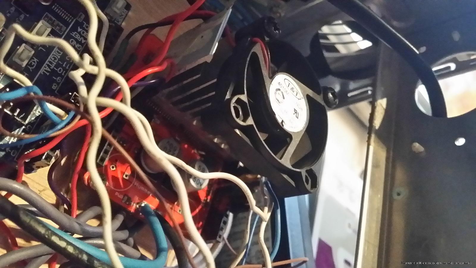

Ojo con la ventilación. La caja lleva uno grande por detrás y fijaros en el detalle del radiador y ventilador (cortado de uno de un micro) que le puse a la monster.
30253026
Y como quiero los menos cables posibles, el trafo del G25 también va dentro de la caja cogiendo los 220V de la entrada de la fuente. Asi, enchufando un solo enchufe, alimento todo lo necesario para el 2DOF.

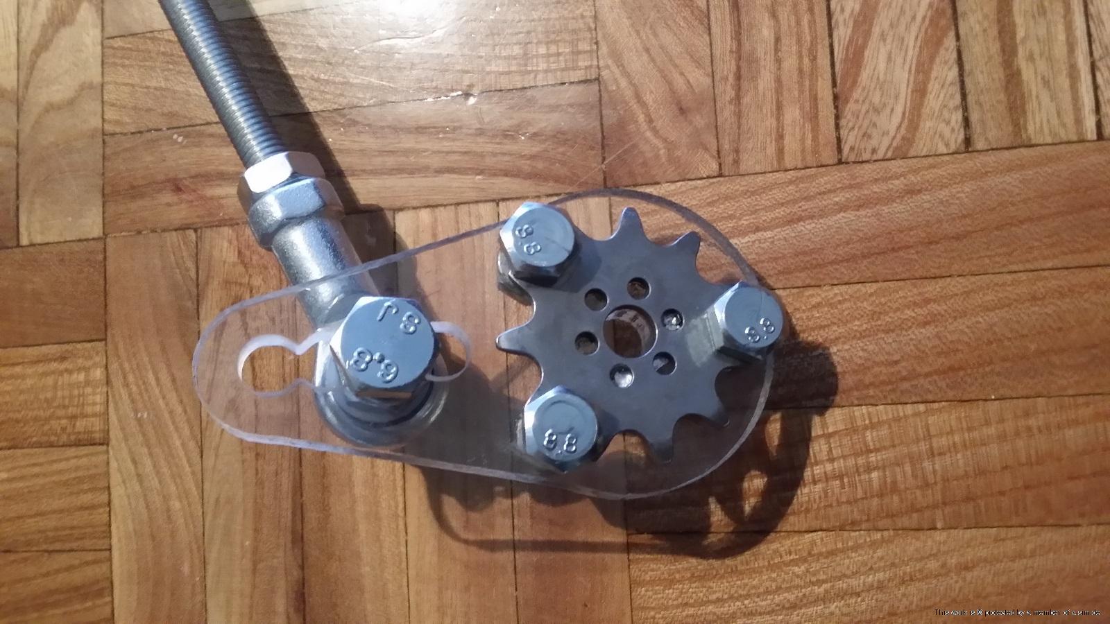

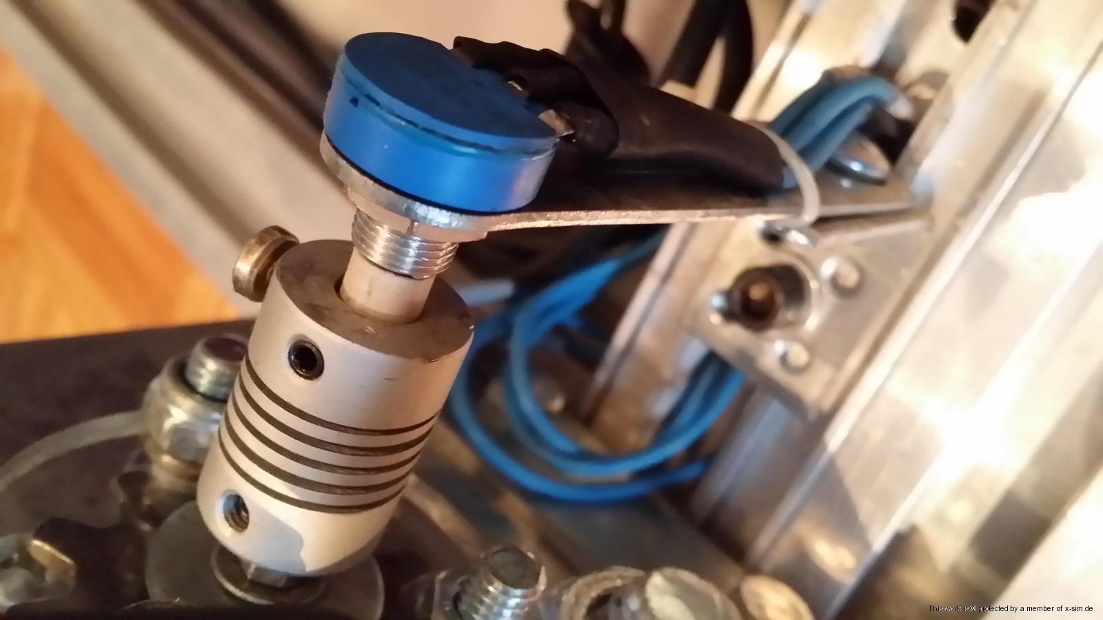

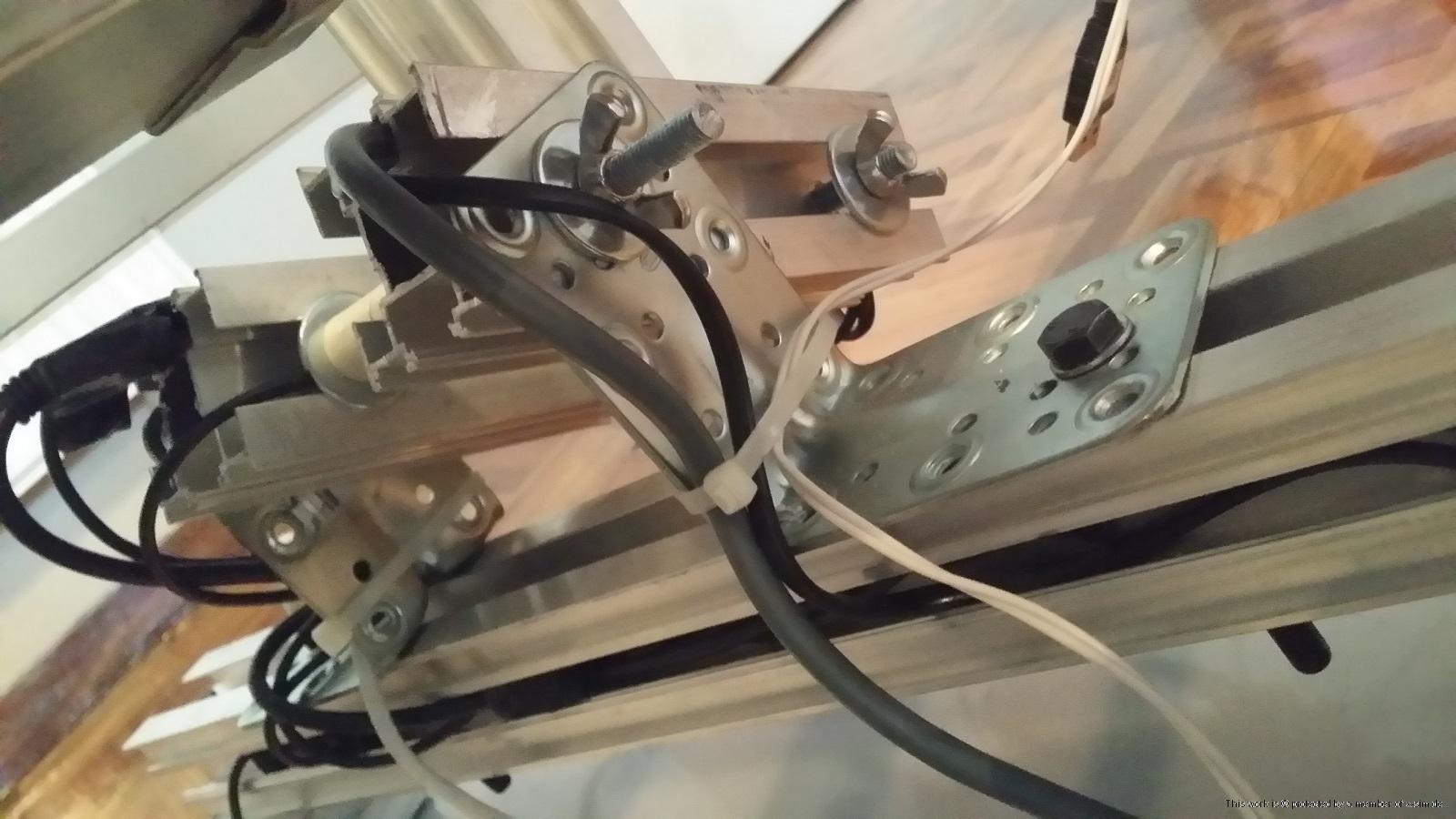

La mecánica es también la típica basada en potenciómetro ajustado al eje de los motores. Para ello he usado unos acopladores (sobre 2e cada uno) que se usan en aplicaciones CNC e impresoras 3D. Tiene la ventaja de que hacen efecto "muelle" de manera, que auque no queden perfectísimamente rectos, ese muelle, los hace que tengan algo de juego y ajusten muy bien.

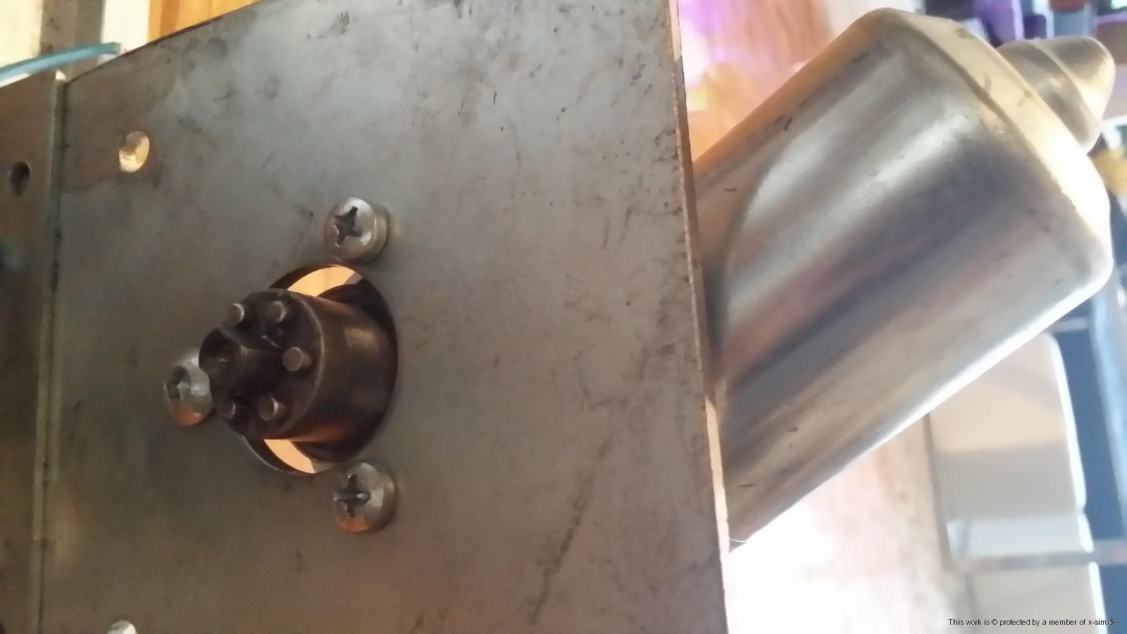

3034

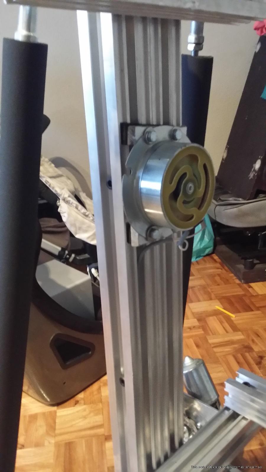

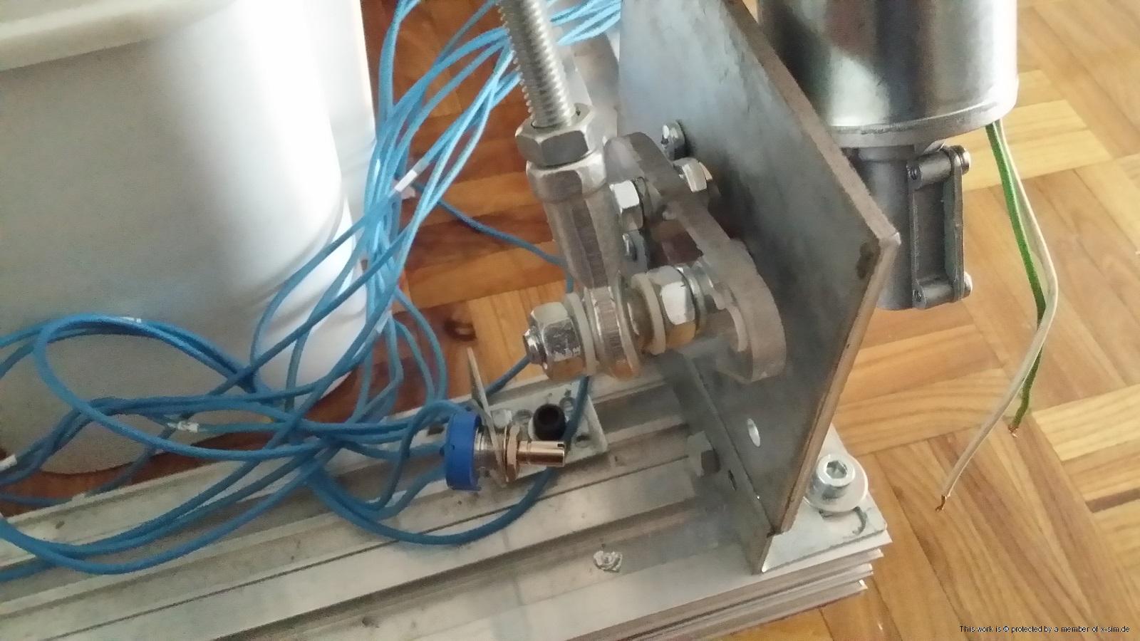

Los motores, no están sacados de limpias... son motores de puertas automáticas de la marca ELVI (gracias Santi!!!!!) y he aprovechado el mecanismo que tienen para acoplar mis bielas hechas en metacrilato de espesor 1cm. Las bielas además, tienen varios agujeros para poder modificar la distancia y ajustar al gusto. Quiero decir en este punto, que necesite las especificaciones completas de los motores (ya que pueden trabajar a 12V y a 24V) y desde la propia ELVI Italia me mandaron las hojas técnicas.
302930303032

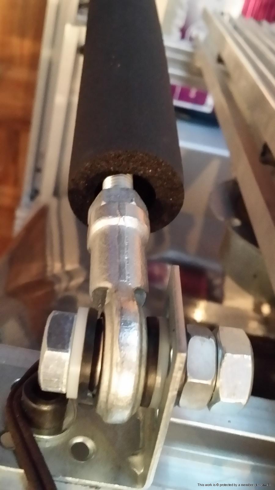

Para el movimiento en el asiento, he puesto varillas de 12mm con unas rotulas "del chino de ebay" y para que no quedaran muy a la vista, les he puesto un recubrimiento negro de esos que llevan las tuberías.

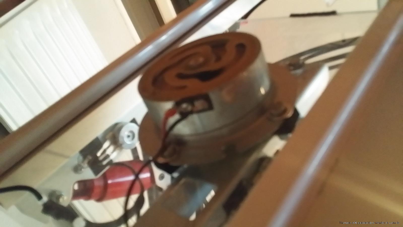

VIBRACION

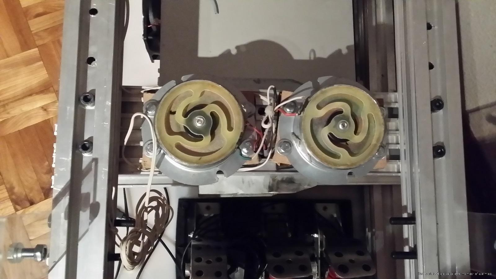

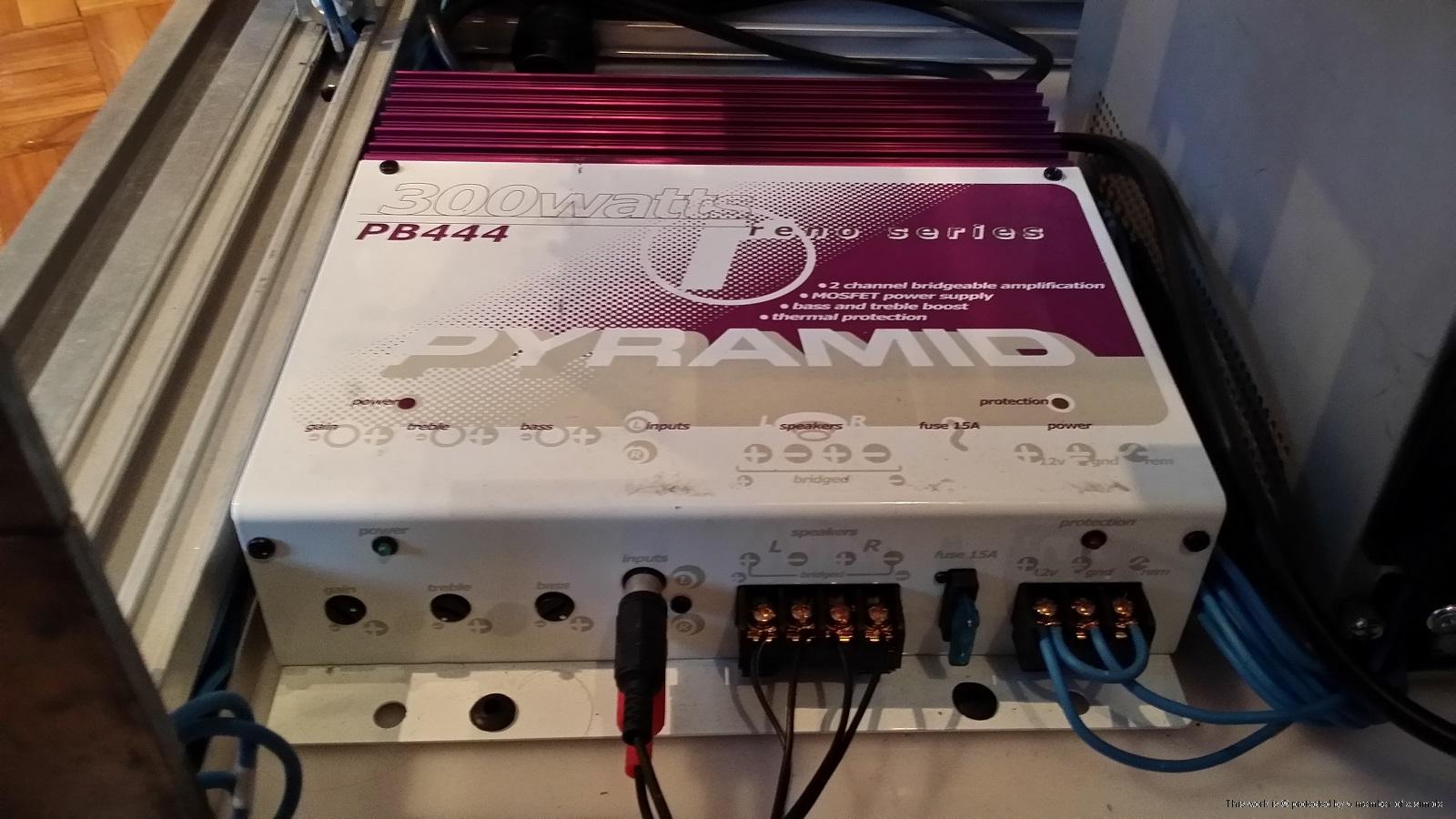

Pues como ya he comentado, he utlizado mis antiguos vibradores del antiguo sillón para acoplarlos al nuevo. En el antiguo, tenia un ampli externo que era el que alimentaba los vibras, pero en este, le he integrado la etapa y queda todo mas apañadito siguiendo la idea de que fuera todo lo mas compacto posible. He colocado 4 vibradores:
Dos en el centro de la estructura
3038
Uno en la parte de atrás
3035
Y he aprovechado y he puesto un vibrador en los pedales, que en el anterior me arrepentí de no ponerlo ahí.
3036
Y todo movido por la etapa
