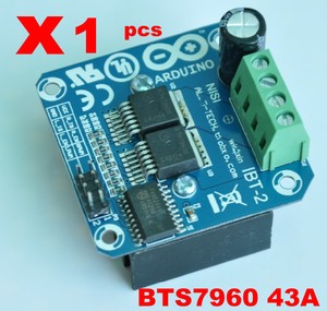

Que sistema usas? ARDUINO? MONSTER o IBT2?
Facilmente estos delicados PUENTES-H pueden estar defectuosos.... ¿ les has pasado el test para verificar que dan el rendimiento perfecto? . Ultimamente y sobre todo de CHINA vienen algunas tocadas (MONSTER o IBT2).- En mi pequeña guia puse como hacerlo en los dos modelos.-
