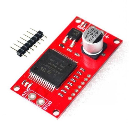

Arduino Uno R3 recibida en casa, por lo que ya tengo todo lo necesario para conectar la electrónica. Hoy me dispongo a comenzar y ya me encuentro con un problema, las placas moto monster que he comprado difieren bastante de la utilizada en el tuto, por lo que no se donde conectar nada. en el pcb hay solo 7 terminales donde soldar (ademas de los de alimentacion in 12v y alimentacion out para los motores), pero no se cual es cual ni donde tienen que ir los cables.
Tampoco puedo hacer las pruebas a las moto monster para ver si estan bien, ya que los pines D5, D6, etc no estan identificados. Asi que si alguien me echa una mano estaria genial:
Como podeis observarla imagen esta volteada (mirror), pero los conectores son de arriba a bajo:
1. PWM
2. INB
3. INA
4. CS
5. EN
6. GND
7. +5V
Deduzco que son los pines 1, 2 y 3, pero prefiero ir a lo seguro no vaya a quemar una de las moto monster trasteando y conectando algo donde no debe.
