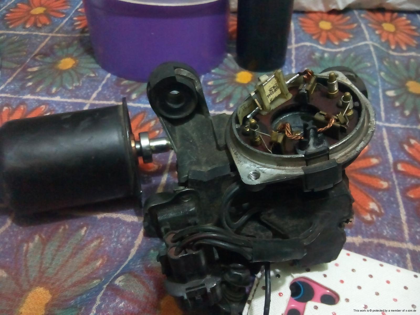

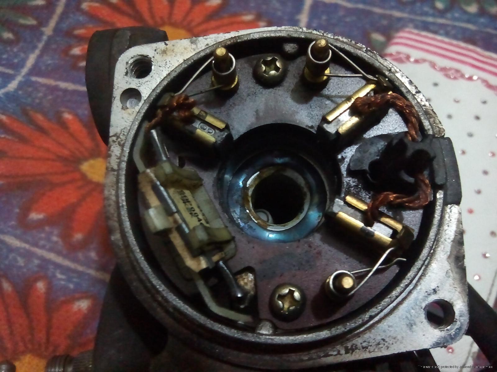

ola joseltd gracias por tu ayuda con la fuente, ya he comprado un motor por el momento, pero como en algunos foros indican que hay que aislarlos adjunto las imagenes del motor que tengo me podrias indicar como es la parte de aislarlos o que cables debo de cortar
3828
3827
Gracias....
