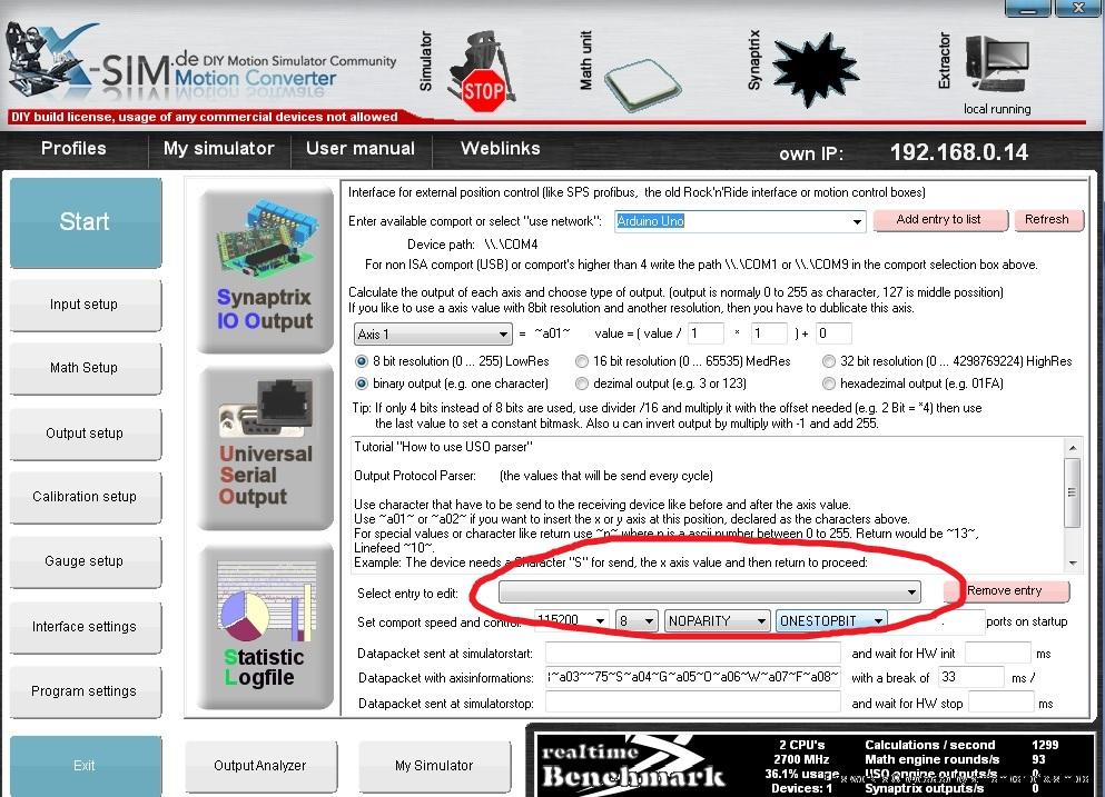

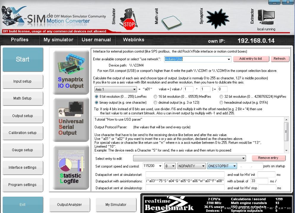

No se si esta mal pero esta es la configuracion de mi Sim Converter
este es el perfil que estoy utilizando
3985
no se si sea lo que esta resaltado con ROJO o sea por defecto del perfil
3986
como puedo hacer para medir lo que tu me indicas de los potenciometros

tintao wrote:Los sensores de giro... Potenciometros???? Que señal te dan....???
Enviado desde mi Redmi Note 2 mediante Tapatalk
ola
la verdad no se como medir la señal que manifiestas sobre los Poten-ciometros, o como lo puedo hacer
sobre el tema de la config del converter no se si mis Packet en la configuración de salida esta bien
gracias

Se ven borrosas las fotos. Aun asi lo normal con ese problema es que sean los sensores no el programa.
