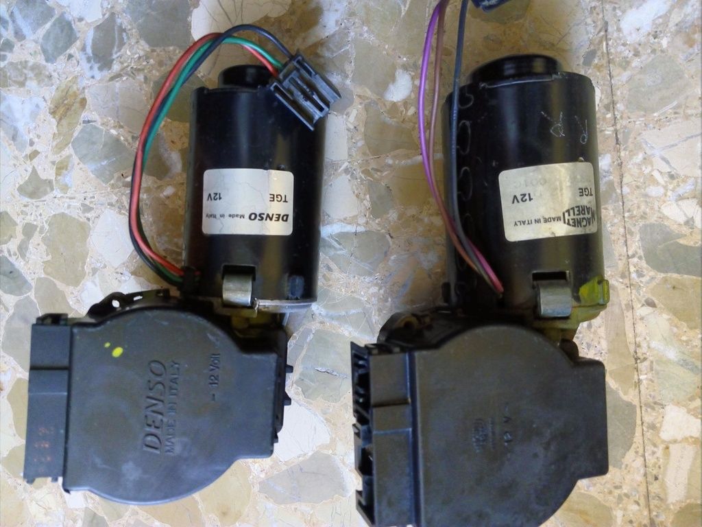

Hola muy buenas, en mi recopilación de materiales para el simulador ya me he echo con dos motores de Peugeot bóxer y ducato, pero no encuentro por ningunlado las conexiones como deverian ser. Supuestamente tienen dos marchas como todos, corta y larga , he comprobado con el tester que no hay conexión con la masa , que eso me ha estrañado puesto que no se si estos vienen aislados, se ha comprobado con el chasis y los cables que salen del motor y no da continuidad. ¿Alguien sabe algo o ha utilizado estos motores? Peugeot bóxer y Fiat ducato, son los mismos pero con otros nombres, uno es de la marca DENSO y el otro MAGNETI MARELLI,, os subo fotos, gracias.

Mide continuidad de cada cable con la masa (la carcasa del limpia). Si no hay continuidad puedes medir resistencia entre cada terminal para ver q bobina te da mayor valor sabiendo así cuál es el circuito de velocidad rápida.
A partir de ahí puedes probar con una batería para corroborar que todo sea cierto. Con eso ya sabes q cableado usar.
Las ducato y las bóxer son furgonetas grandes, supongo q no tendrás problemas de fuerza.

Ya encontre los conectores correspondientes a las velocidades....ahora a conectarlos a la moster y arduino y hacer pruevas.
