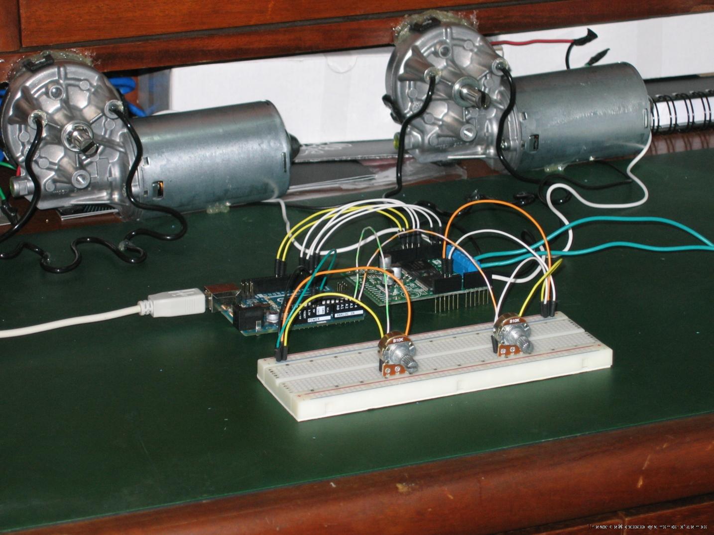

Aqui fiz um teste movendo manualmente os potenciômetros para testar os motores e o código.
3240

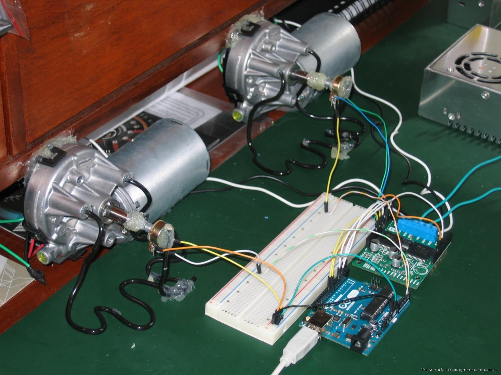

Depois fiz essa gambiarra com cola quente para testar com o X-Sim :mrgreen:
3241
Estou com uma dúvida sobre as fontes, a mais forte que encontrei foram essas de 14.6A, comprei duas pensando em ligar em paralelo, será que terei problema? Me falaram para colocar diodos entre elas para evitar corrente de uma para a outra. Procede?
