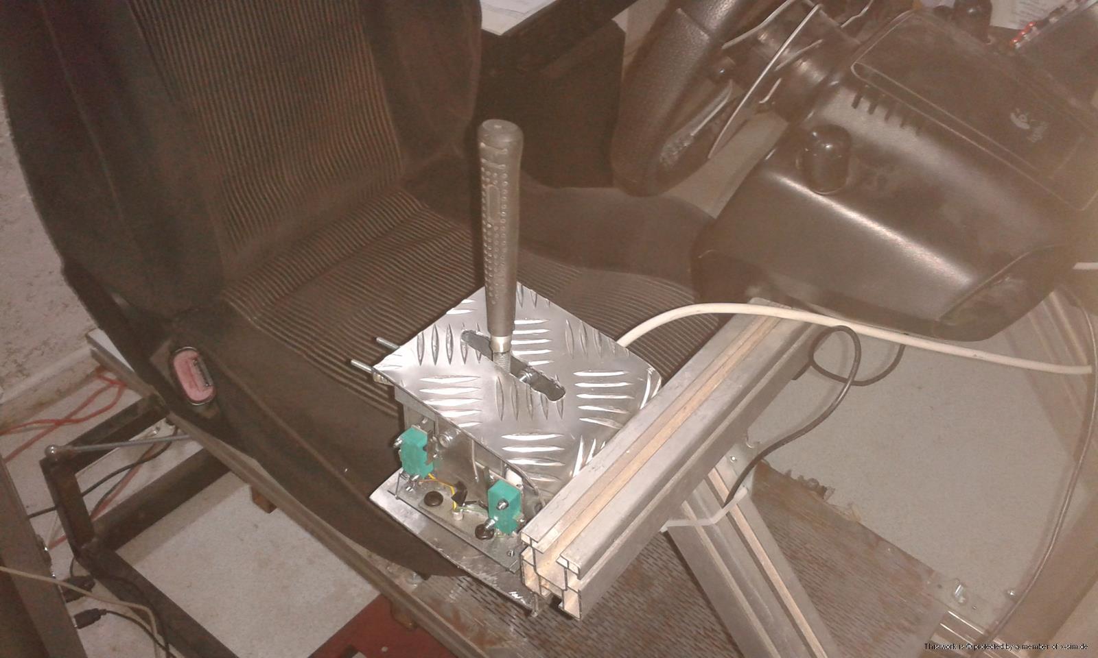

Postby micma80 » Wed 3. Dec 2014, 11:08
Grazie ragazzi, per tutti i consigli sempre ben accetti.
Ho proceduto a iniziare la costruzione, visto che in effetti con 10 - 15 €. si può fare... e poi la soddisfazione !!! (ps ho imparato anche a fare le molle)
ora sto procedendo a fare delle migliorie (tra tutte l'attacco della leva con foro passante) ma garantisco che l'innesto è super realistico, in 3 fasi
la prima di gioco (3 mm), poi senti la progressione della molla (5 mm) e l'innesto a scatto ...
appena termino metto la foto finale, per ora questa 3411
micma80
micma80

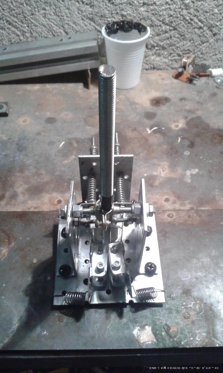

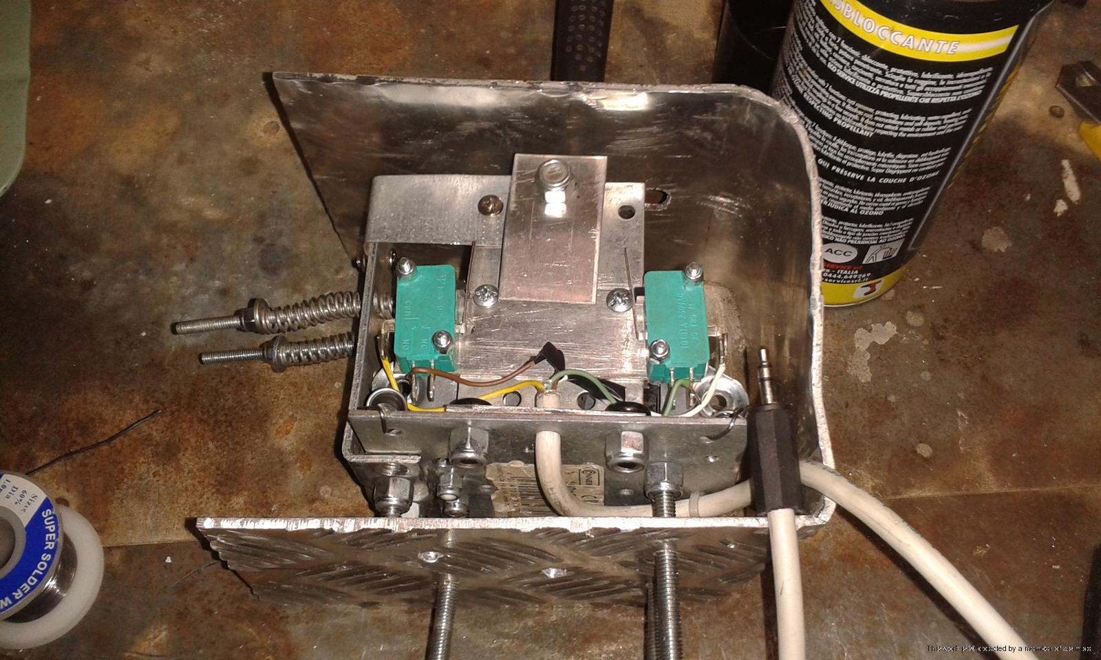

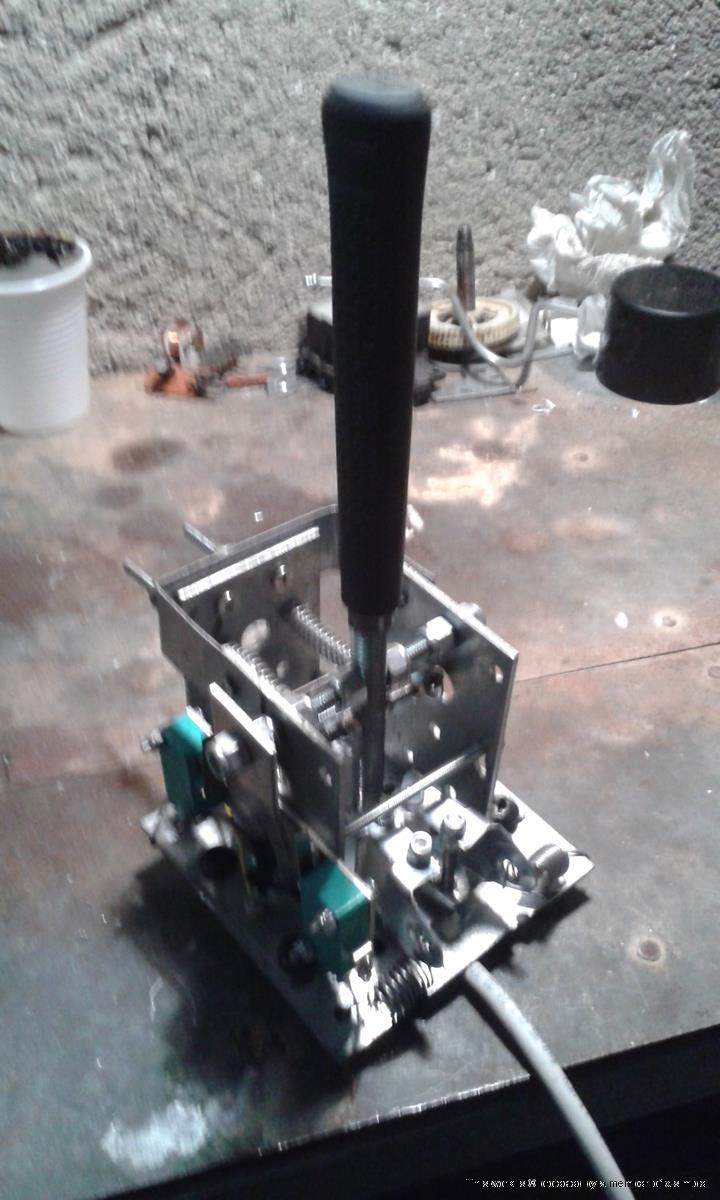

Postby micma80 » Tue 9. Dec 2014, 09:51
Salve ragazzi, il we è stato produttivo ... in allegato qualche immagine, il lavoro non è rifinitissimo (purtroppo non ho potuto sagomare l'alluminio mandorlato come volevo, risultando spesso e difficile da piegare...), nel complesso molto molto funzionale. a breve un video,
3418341934203417
