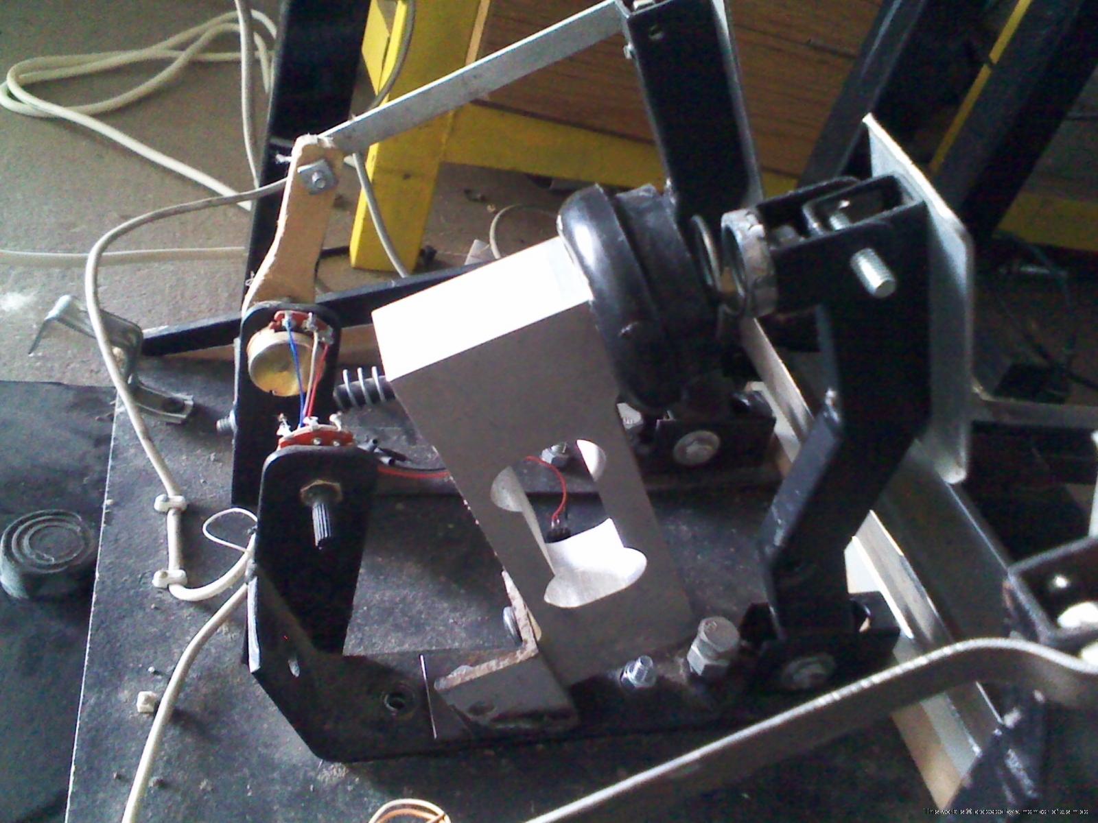

Postby Pablo » Tue 13. Jan 2015, 02:35
ciao micma, io sono contento ci funcuionado vostro simulatore ... se avete bisogno di costruire un controller USB, passo il link del mio amico Willynovi
http://www.xtremeracers.info/forums/vie ... =45&t=5696
Ce l'ho armato il controller, e una pedaliera DIY con cella di carico + INA122 para freno, se siete interessati vi passo una foto
Saluti

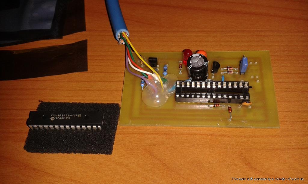

Postby micma80 » Mon 2. Feb 2015, 11:10
Ciao A tutti,
il lavoro del controller continua ... PCB fatto, componenti arrivati ... rimane da montare e programmare il pic, poi via con le prove!
3605
Pablo, puoi postare le tue foto ? grazie

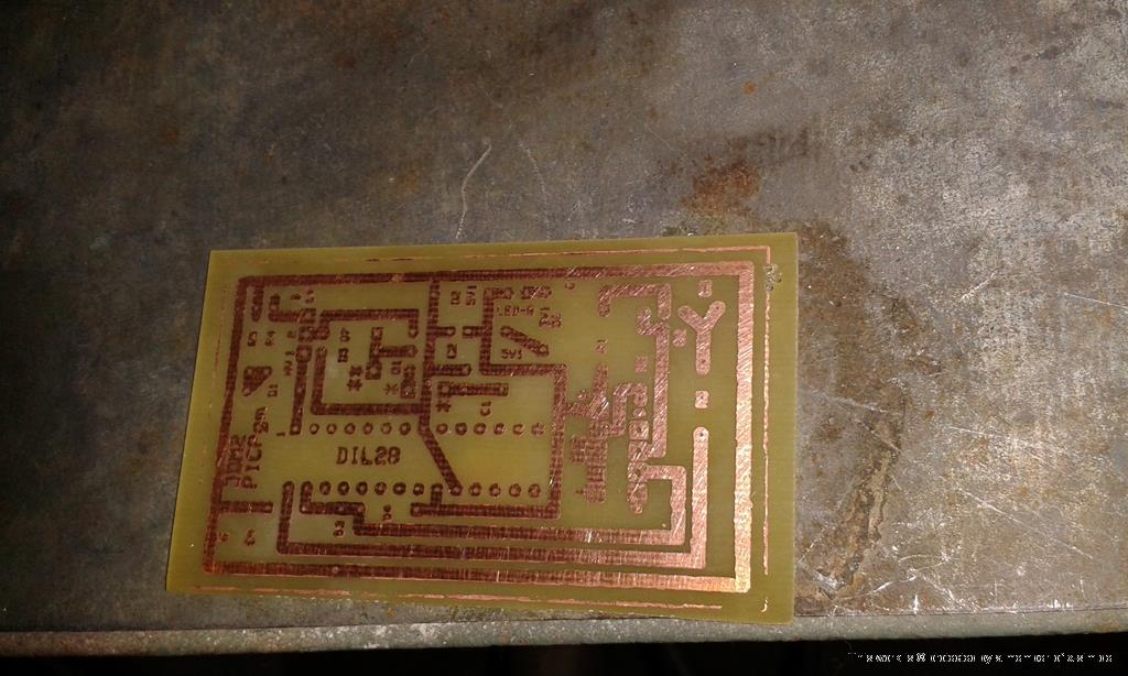

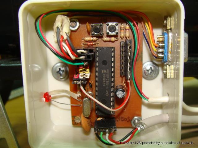

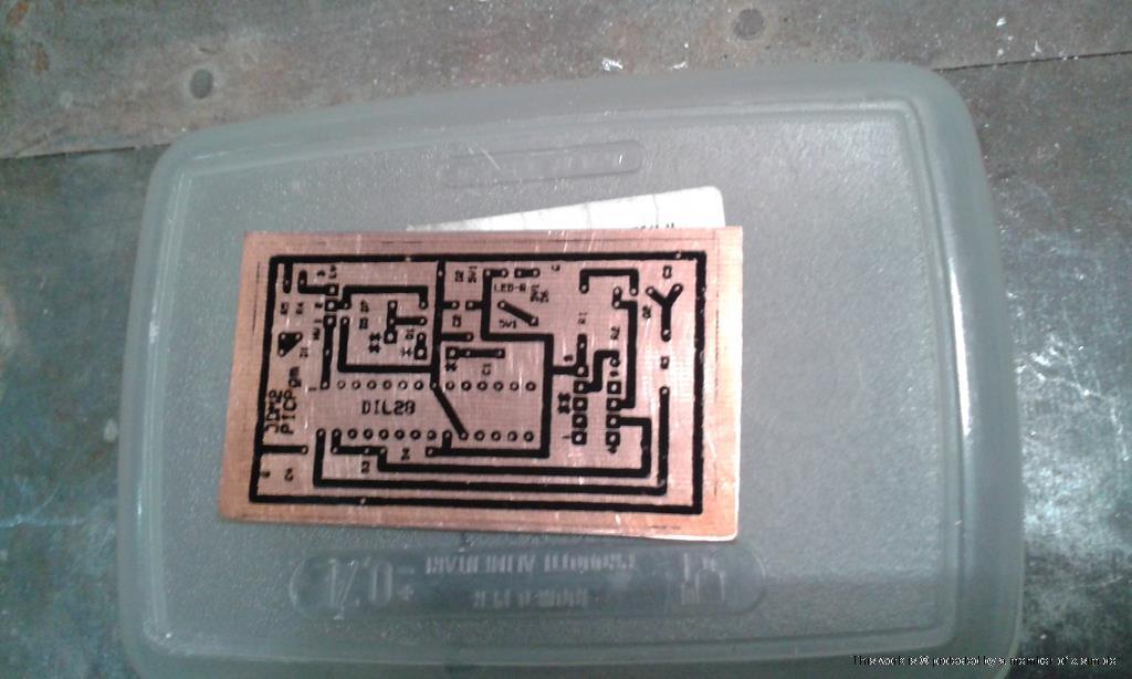

Re: Interfacce Hardware
Postby micma80 » Tue 10. Feb 2015, 19:56
Il lavoro continua ...
ho preso da qui il progetto "USB-Joystick with 5 Axis and 24 Buttons employing PIC18F2455"
http://www.sprut.de/electronic/pic/proj ... ame_en.htm
da qui il progetto del JDM2 per programmare il pic 18F2458 http://picpgm.picprojects.net/hardware. ... PROGRAMMER
con l'accortezza di mettere in serie al pin 28 (PGD) un resistore da 270 ohm e una capacità da 20 - 100 pF verso massa.
I PCB li ho ricreati personalmente partendo dallo schema, misurano circa 3x7 cm, metodo toner/ferro da stiro.
il controller funziona! Windows lo riconosce come periferica USB, 5 assi e 24 pulsanti. Al momento gli assi hanno risoluzione 8 bit (0-255),
ora sto cercando di capire come portare gli assi a 12 bit (0 - 4095)
alcune foto del programmatore

Postby Pablo » Thu 12. Feb 2015, 20:57
Ciao Micma, van foto di controllo usb Willynovi 6 ejes 10 bit 32 botones e pedale con cella di carico:
36223621

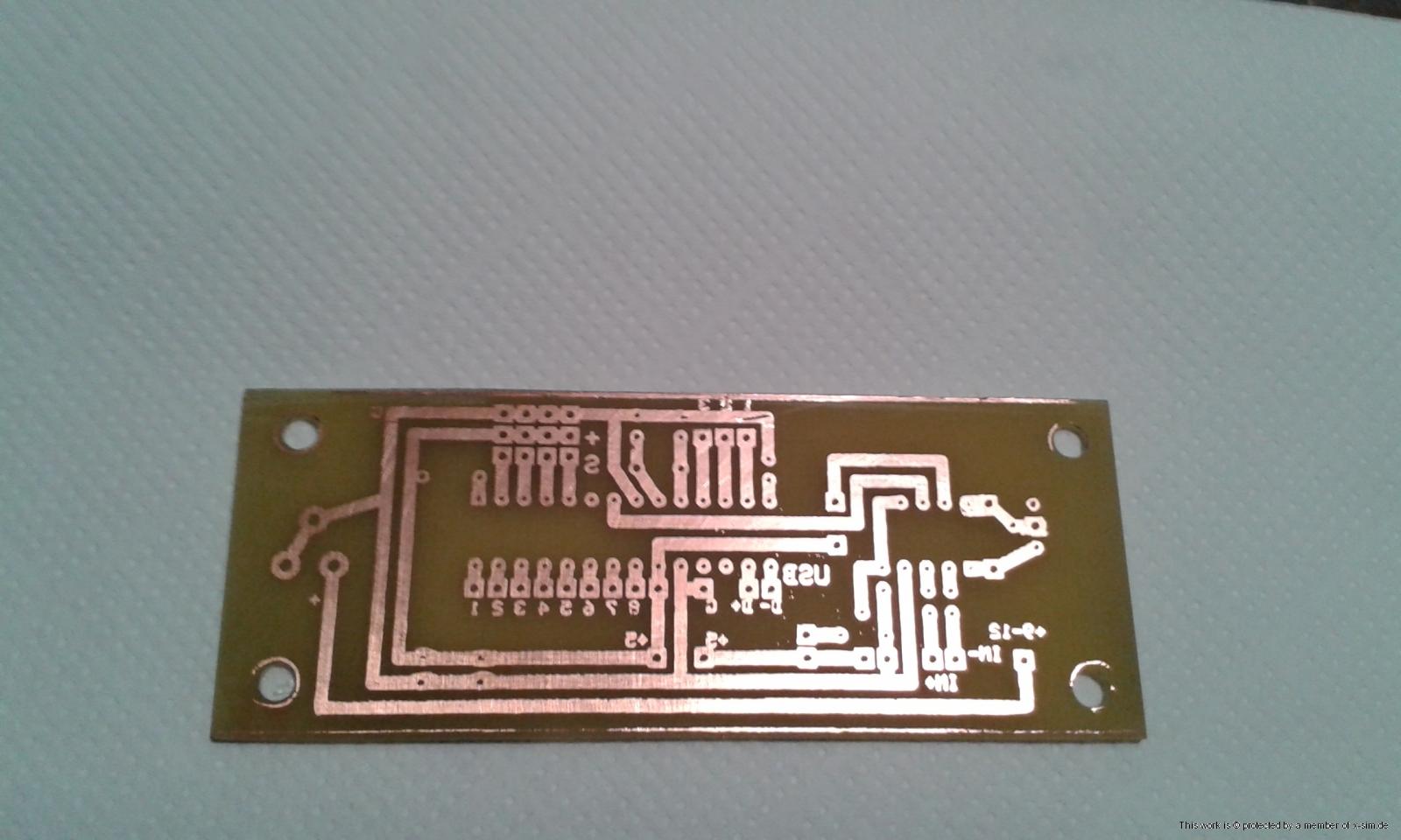

Postby micma80 » Wed 12. Dec 2018, 15:15
Ciao Ragazzi, dopo tantissimo tempo ho ripreso i lavori ed eccoli...
Pedaliera con sensori hall e cella di carico, cambio sequenziale.
